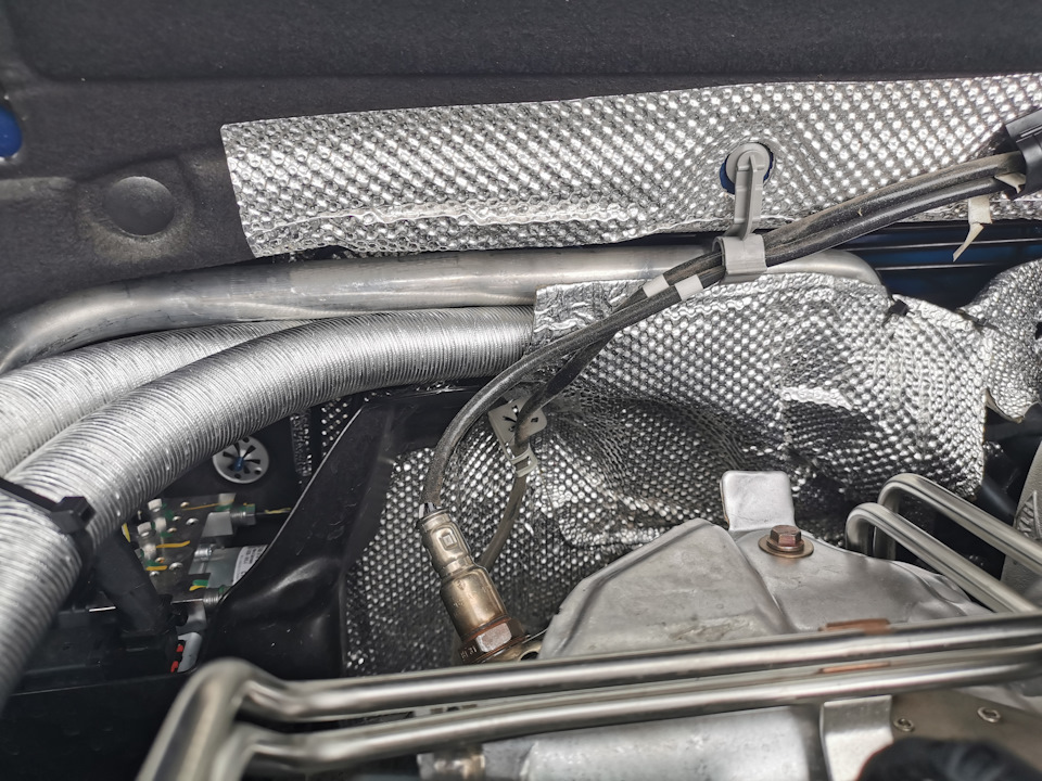

Под капотом красиво и аккуратно
Показали, что жужжит и дует. Забрали и поехали довольные домой. Утром запустили из окна. Подходим к машине. Слышно, что печка работает, в салоне тепло, но климат не активен. На следующий день та же история. А потом случайно выявилась следующая картина: всё работает, как и положено. Котёл греет антифриз, по достижении определённой температуры (кажется 55°) запускается климат. Дует. Но в момент, когда открывается дверь, или даже просто машина открывает ЦЗ, питание на климат пропадает. Кратковременно. Вернулись в установочный центр, стали разбираться. Не буду вдаваться в подробности, расскажу сжато: для дружбы отопителя с климатом вместо рекомендованного Webasto блока PWM GW (лингетвей, кажется), Иваном был предложен более прогрессивный блок FanControl, который позволял бы нам самим выбирать температуру воздуха, направление и интенсивность. Как и при работающем моторе. Этот блок является продуктом сторонних разработчиков, но официально одобрен вебасто, и установлен был уже на великое множество автомобилей. Но вот почему то именно на нашем Кодиаке работал не так, как хотелось бы. Причём ребята проводили эксперимент: в тот момент на установке стоял новый Тигуан, с таким же мотором и таким же климатом, и на нём блок ФанКонтрол работал без заминок. Переставленный в Валеру работал по другому алгоритму. Чудеса…решили, что в 2020 модельном году есть какие-то изменения в ПО Шкоды. И в общем то с такой работой можно было бы смириться, если бы не одно но. Совершенно случайно обнаружили, что при каждом прецеденте записывалась ошибка по климату. Без номера, не критичная, но — возникала и записывалась. Наш перфекционизм не смог с этим смириться, и было принято решение пойти по стандартному пути, установить рекомендованный Лингетвей. И поставили. Теперь при достижении определённой температуры климат даже не запускается, просто включается моторчик, и дует через центральные дефлекторы. Ни интенсивность ни температура ни направление, как и предупреждали, не меняются. Зато нет и ошибок. И мы довольны.

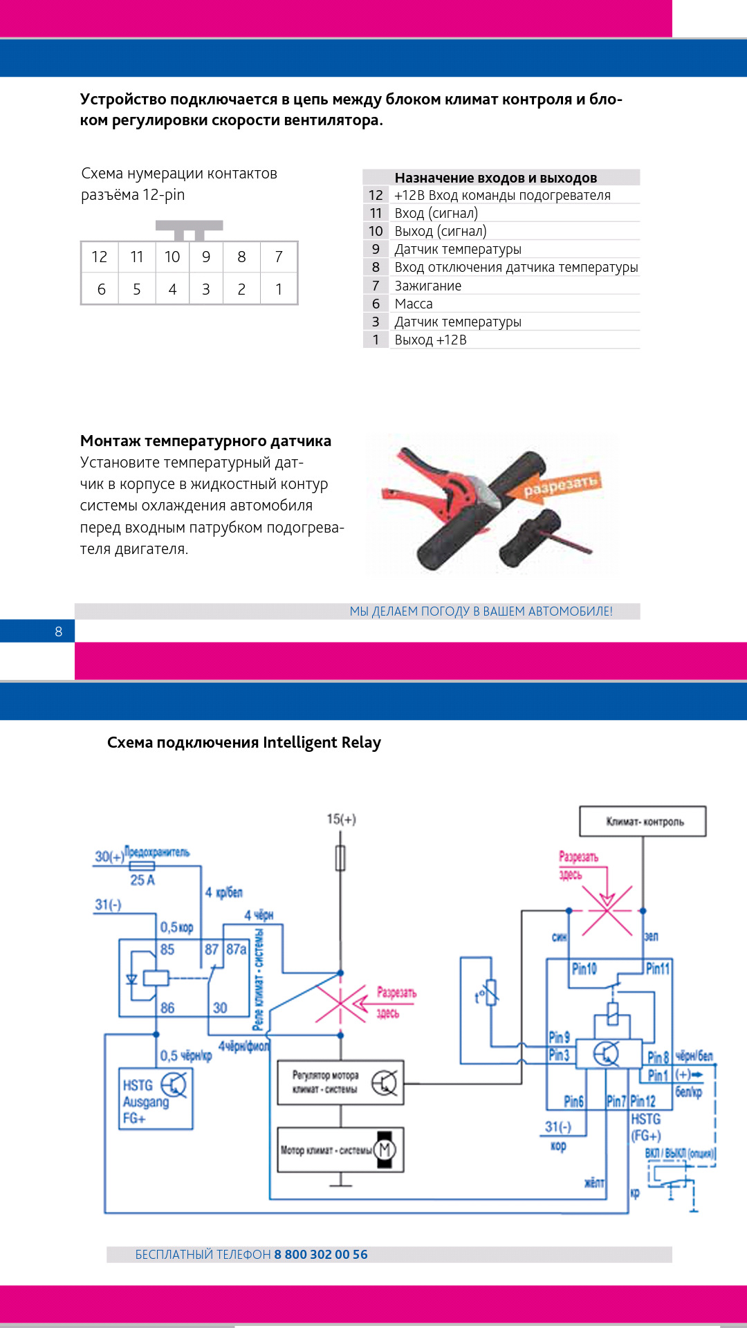

Поставил к Вебасто управление через GSM, все таки пульт во многих случаях тупо не удобен а так отопитель отличный девайс

Если главная задача прогреть мотор, то надо было не ставить fan control, а сделать так, чтобы вентилятор в салоне не включался вообще. У меня так и сделано, результат — более быстрый прогрев мотора, меньше садится аккум, а салон отлично прогревается уже после запуска двигателя пока чистишь снег …
одно другому не мешает. вентилятор включается только когда температура антифриза поднимется до 55 градусов
и я вот думаю, что если не прогревать салон постепенно, то если прийти, включить мотор и обдув на холодное стекло горячим воздухом, так оно и треснуть может:-)
55 градусов по датчику вебасты, мотор еще холодный, его греть и греть, а вместо этого начинается прогрев салона и просаживание аккумулятора за счет работы мотора печки. Стекло за три года еще целое. т.к. на него после запуска идет слабый поток воздуха…
по поводу датчика согласна, разница есть, где замерять температуру. Наверное решается программированием точки включения отопителя
И давайте обратимся к алгоритму работы штатной вебасты?:-)
она же точно также включает вентилятор в салоне:-) 7 лет на предыдущей машине пользовались почти ежедневно, и вроде и мотор успевал прогреваться, и стекло оттаять, и аккумулятор заменили на 10-ом году жизни машины.
