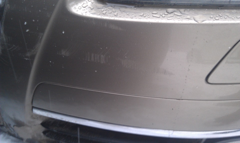

Вот как всегда везет мне! Притерли ауди, печально, немного даже вмялся бампер ближе к номеру, осталась зацепка. Бампер теперь не на одном уровне с углом капота. С хорошо разгона видимо въехали. Хорошо, что не треснул бампер!))) Теперь только летом на покраску!

То, что вижу на фото полировка не все возьмет.Красить бампер стремно, в цвет никто не попадет.Отполируй все что можно и все иначе бампер будет по цвету отличаться.
печально…думал красить, от полировки мало эффекта будит…С начало полерну а потом посмотрю, что делать)))
Ниразу мне не попали в цвет когда пластик красили.Статика пластика меняет цвет и уже даже специальным составом покрывали который типа убирает электростатику и всё равно не вышло.Как вариант полирнуть и поклеить бампер броней.Пленка скроет нюансы.
а что делать с небольшой вмятиной на бампере? Греть?
Да, только у пласстмасников они знают как греть.Пластик станет на место.
спасибо))

Если бы с разгона, то пластик бы треснул или бампер бы слетел — это 100%. У европейцев уже давно все бампера крайне хлипкие из-за звездочек на краштестах ради пешеходов, а сейчас такая байда на всех современных машинах. В принципе, проверить можно легко, всё-равно бампер будет сниматься, посмотри на состояние пенопласта под бампером. Хотя тоже не показатель, я помню мне взад въехали, даже пластик треснул в двух местах, ну и с креплений немного слетел бампер, но я назад пристегнул. Когда снимали для оценки ремонта, мастера исренне удивлялись тому, что не смотря на трещины в бампере — пенопласт даже не замялся.
главное, что не треснул, а немного вмялся, думаю либо нагреют, либо так выправят))

Скорее всего да. Я в этом не особо разбираюсь, но с виду, без учета вмятины там вообще можно полировкой обойтись, вмятина возможно с потеплением сама выпрямится.

не переживай, это полируется за 20 мин

А своими силами?подтянуть бампер может с защелки соскочил.закрастть окуратно самому и полирнуть чтоб сильно в глаза не бросалось.
бросается только в глаза притертость, а вмятина надо вглядываться! Просто зная себя, каждая царапка вымораживает!
Просто можно малой "кровью" обойтись
