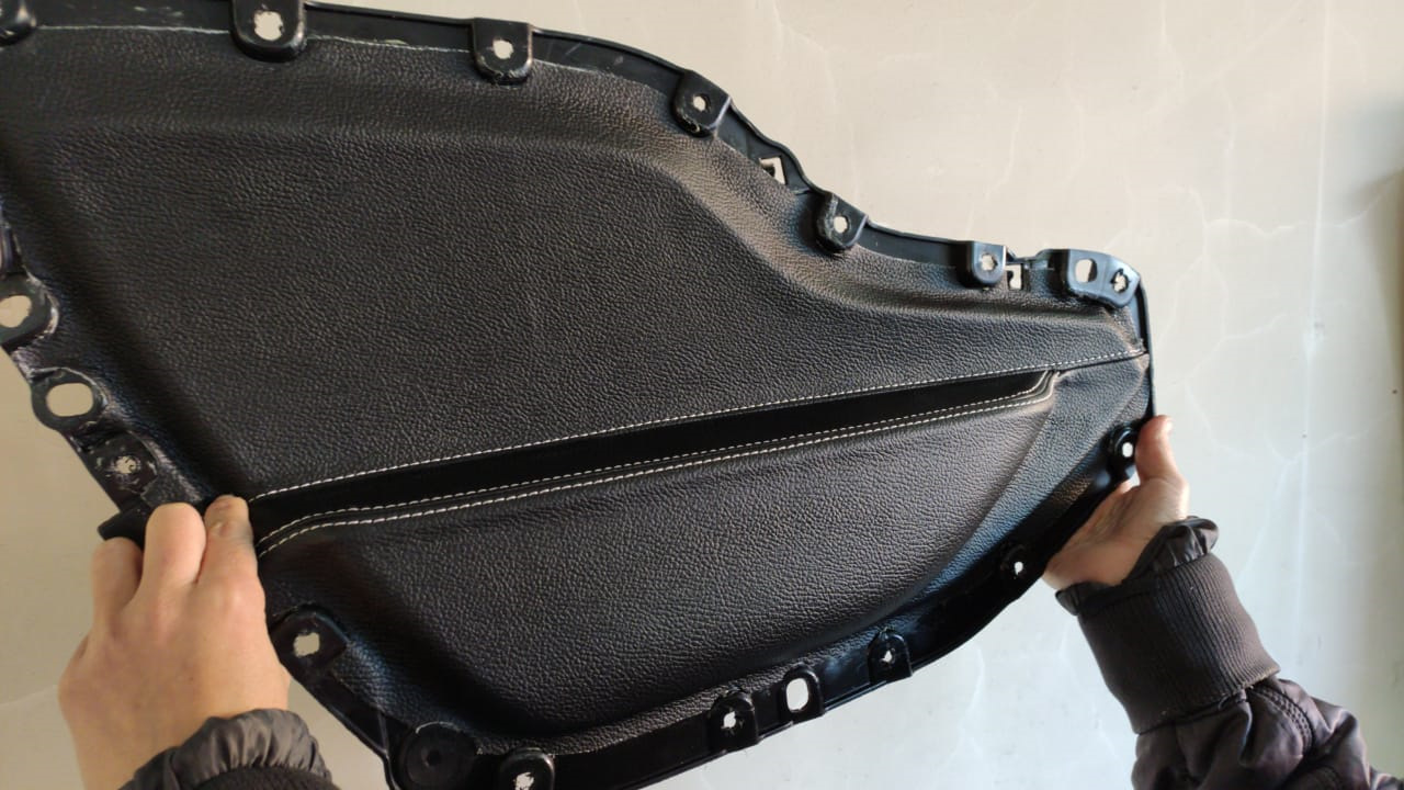

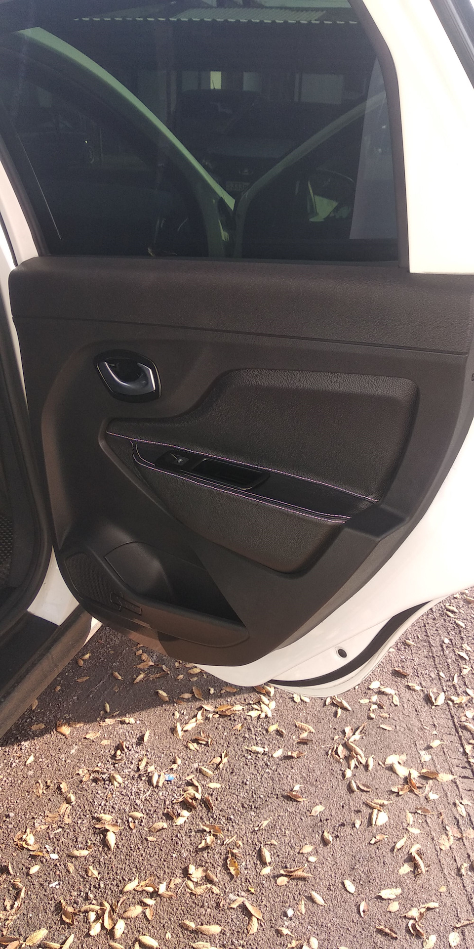

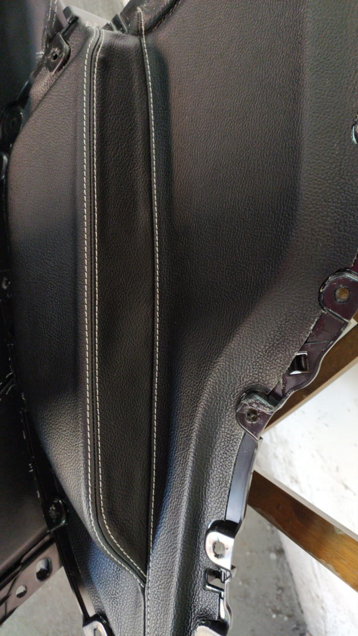

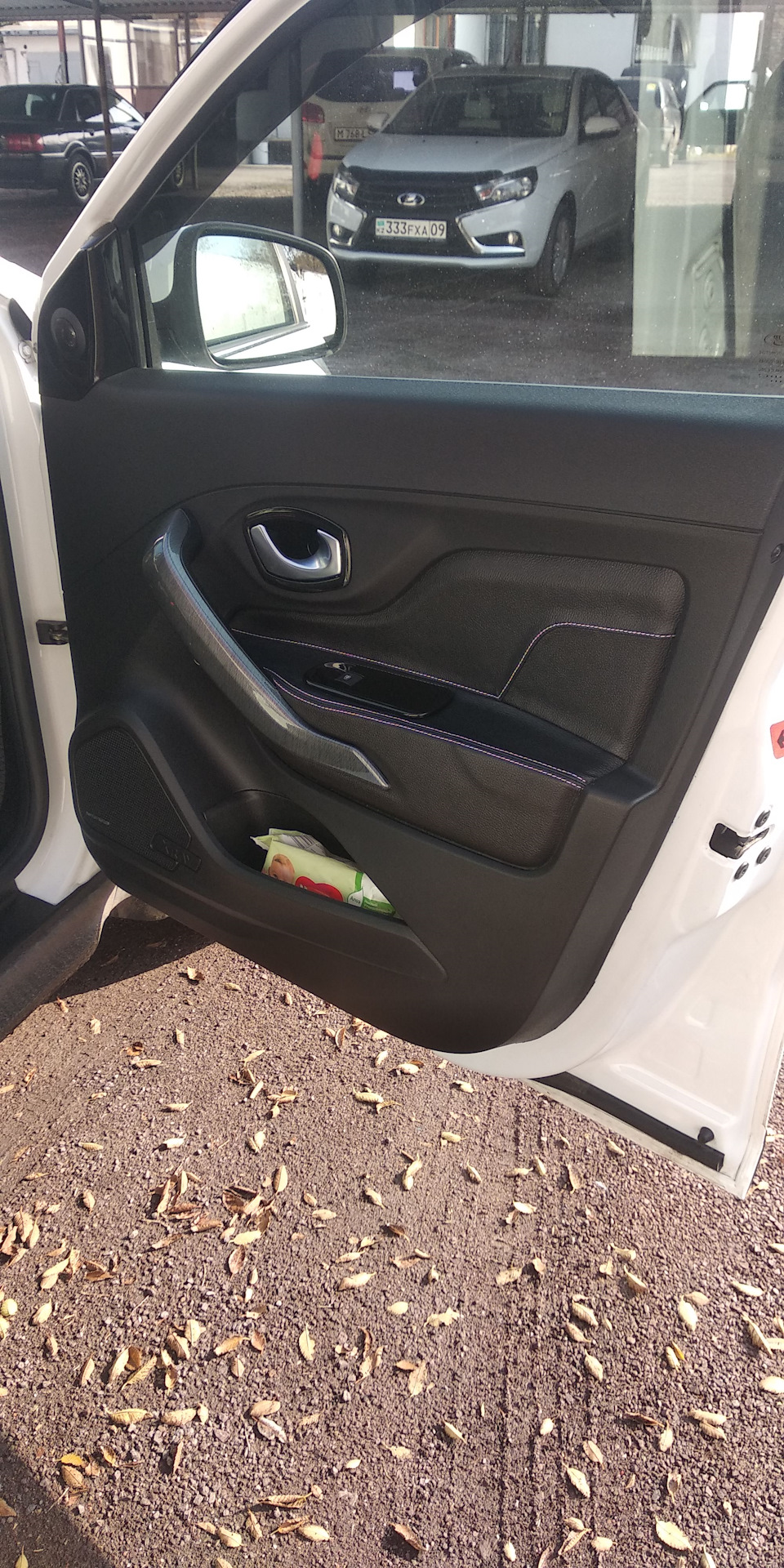

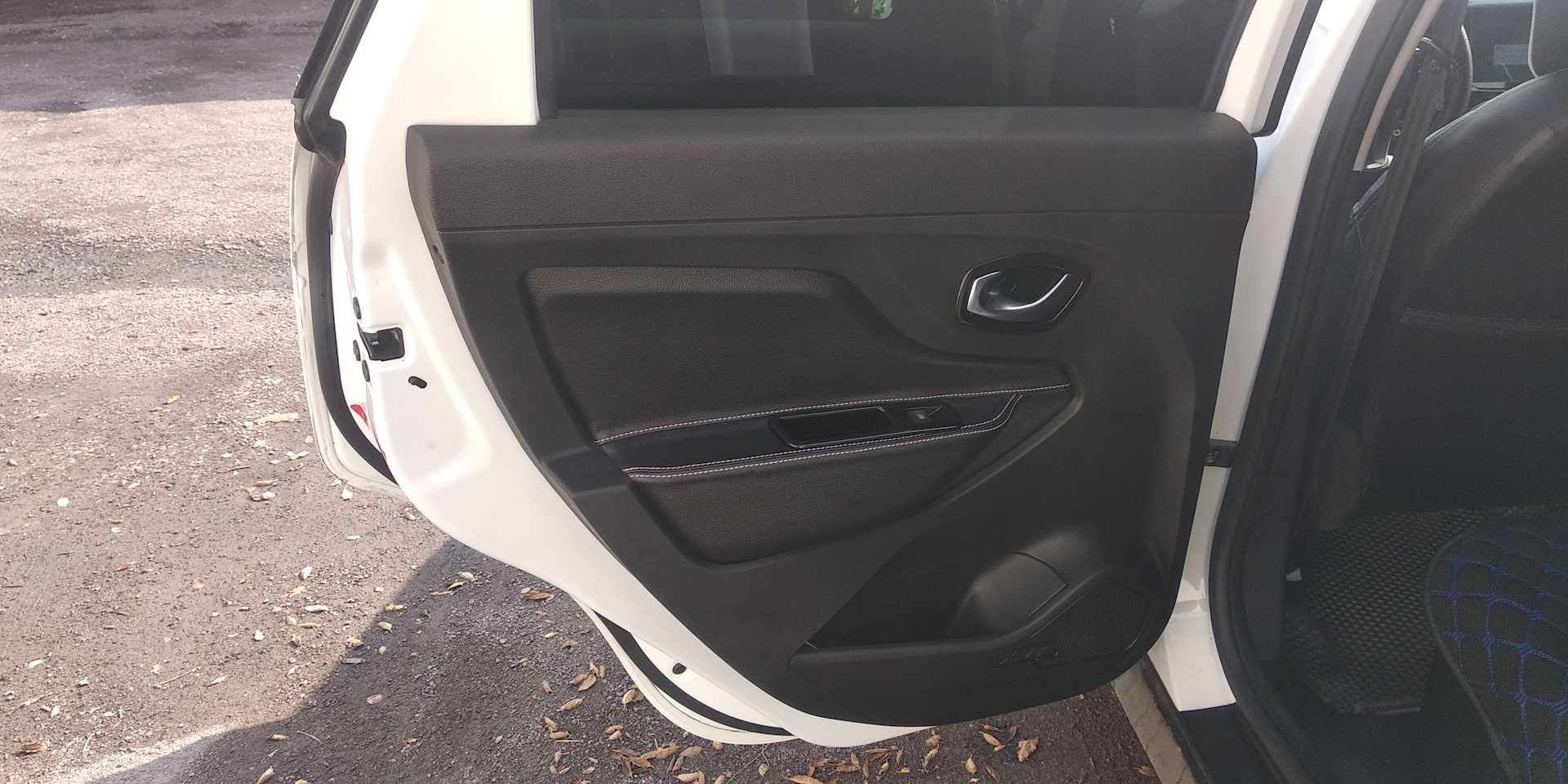

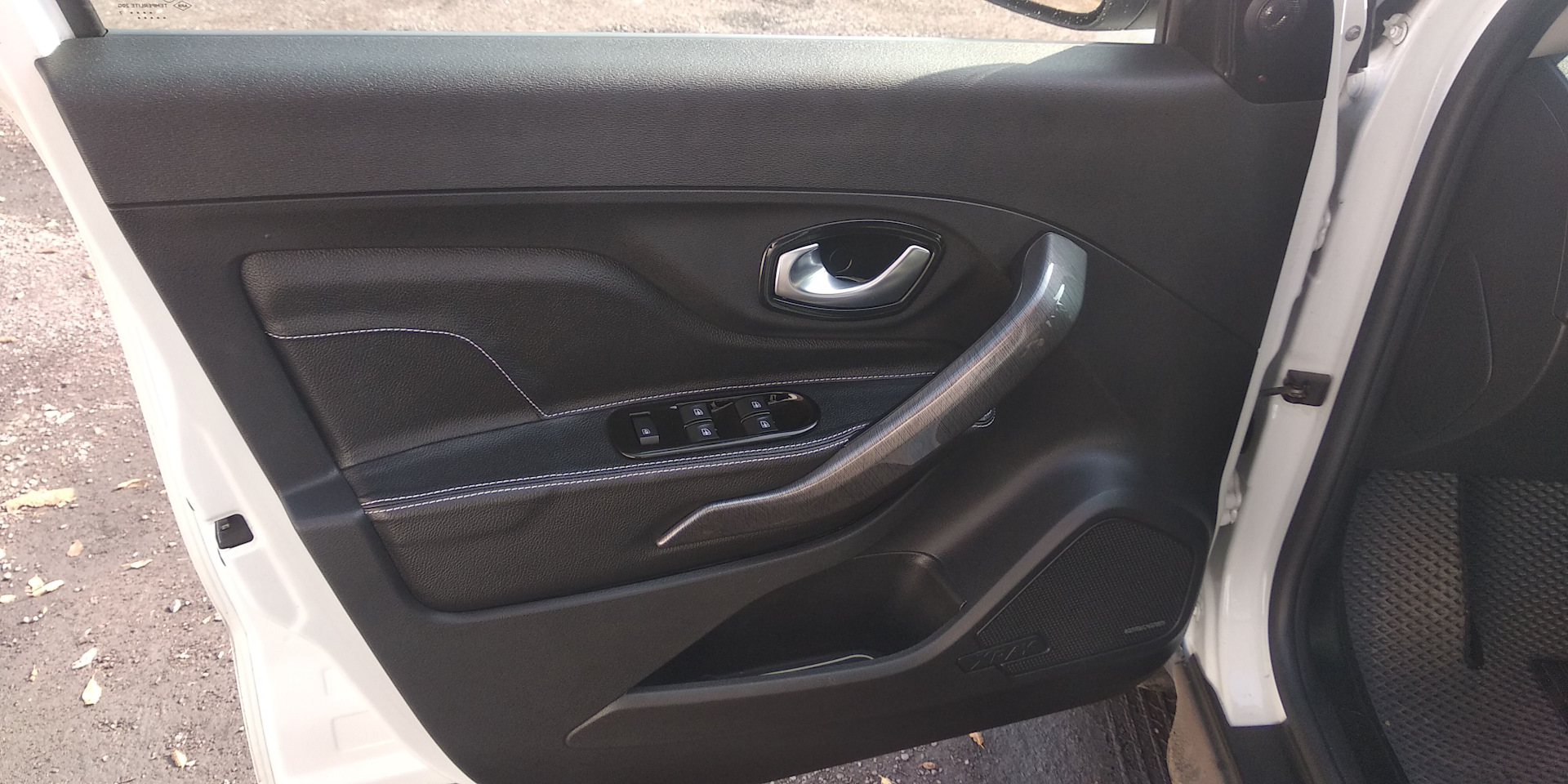

Наскучил мне наш дешёвый пластик обшивки дверей, поэтому решил сделать не большую перетяжку серединок обшивок дверей. Получилось как то так, в целом я остался доволен. Чтобы перетянуть серединки нужно 1 снять обшивку двери, 2 убрать с обшивки родной утеплитель обшивки, 3 снять середину путем распаявания клипс, после перетяжки собираем все назад, крепил серединки путем паяния термоклея (термоклеевой пистолет 🔫) .
