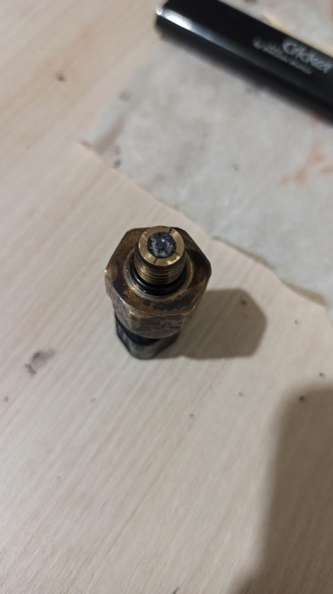

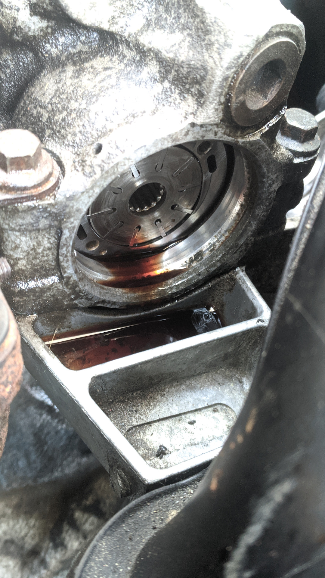

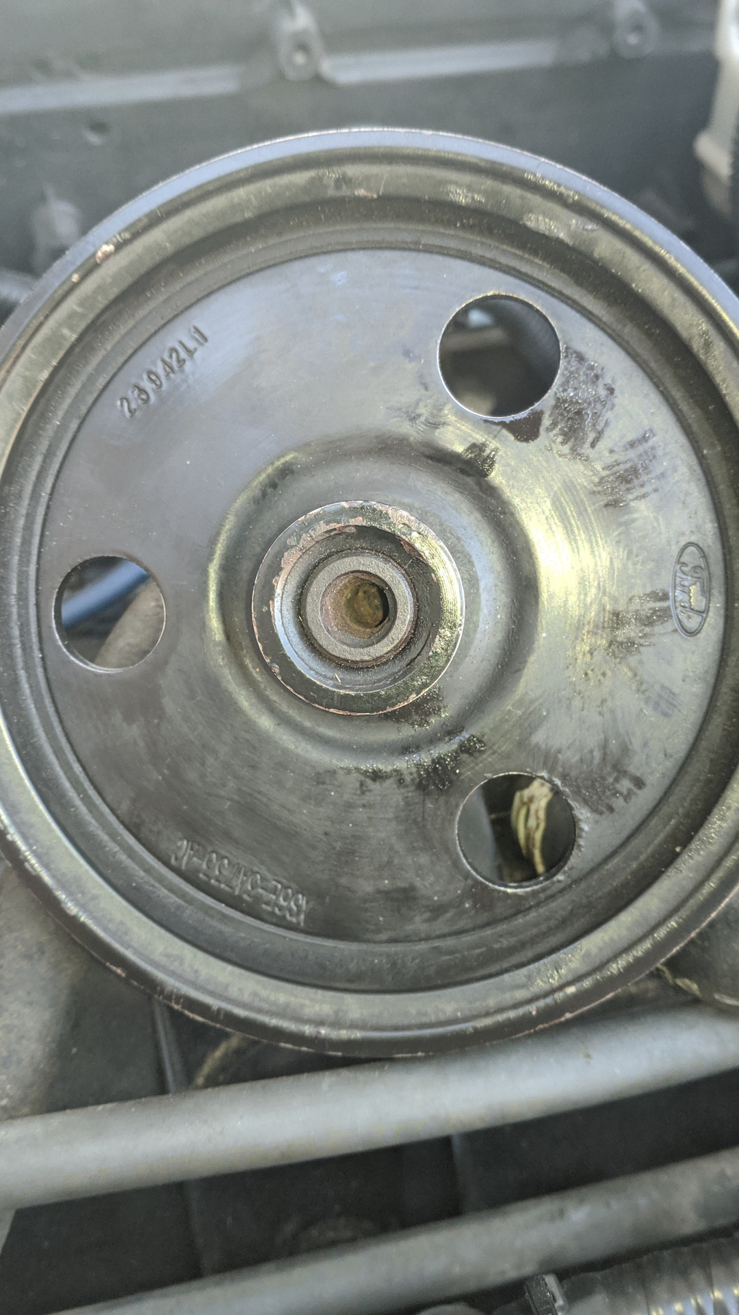

Ну а так как генератор был засран маслом, что не есть гуд, то решил я разобрать насос гидрача для устранения течи масла.

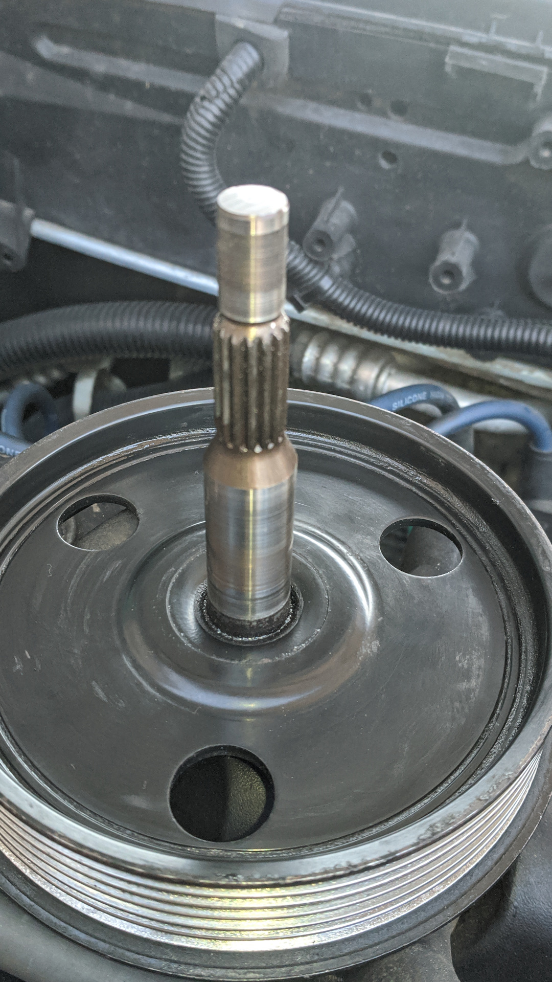

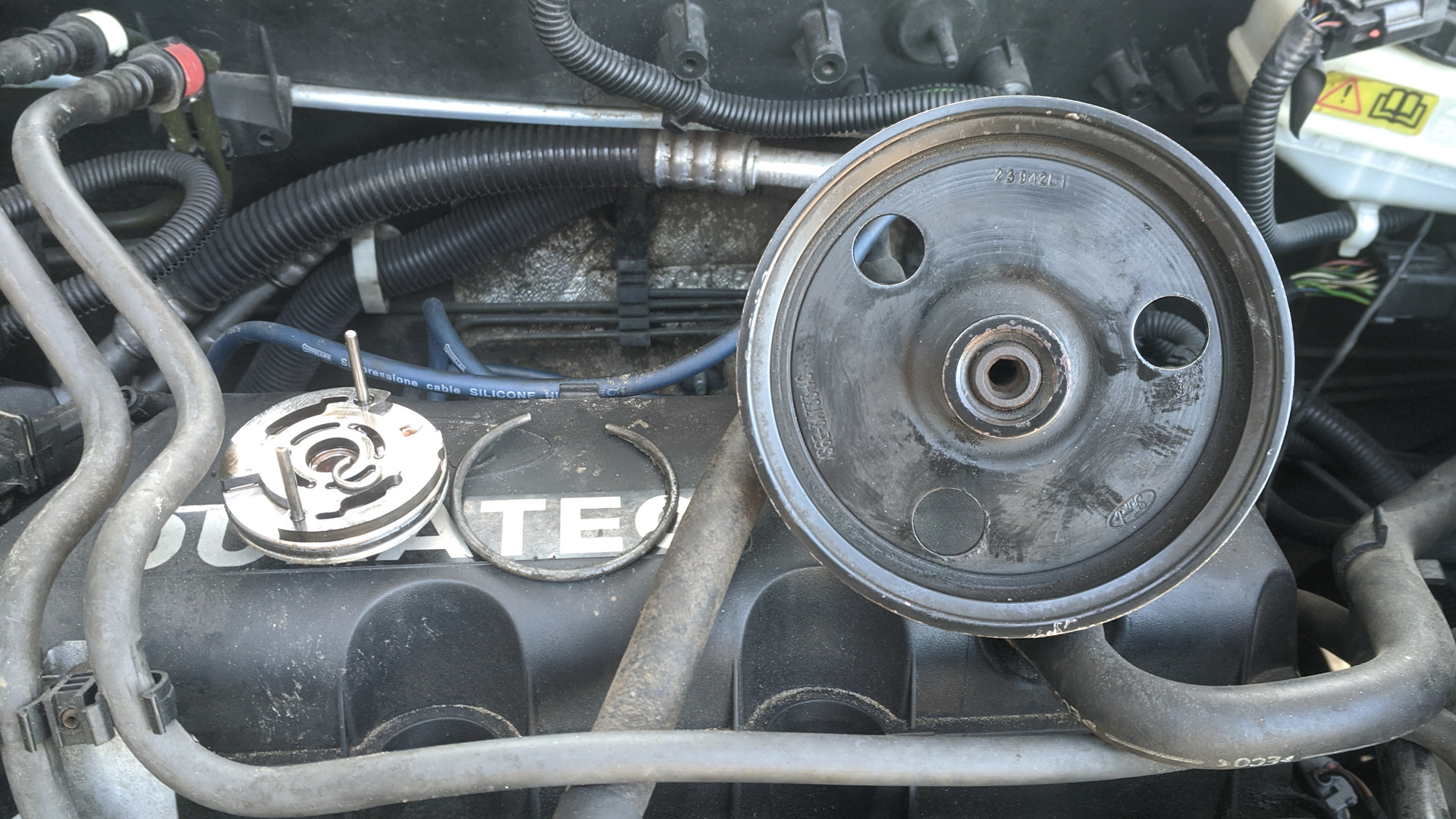

Снимать насос я не стал, а разобрал его на месте, дабы не менять потом фторопластовое уплотнение трубки высокого давления.У меня там сухо, поэтому ни к чему сия процедура.
Разбирал как на этом видео
Довольно хорошо и качественно снято, еще и с обсуждением небольшим.
Только первый гвоздь у меня почему-то согнулся, взял больший диаметром и длиной, немного подточил носик, а то не лез в отверстие, и вуаля — стопор вышел для снятия.

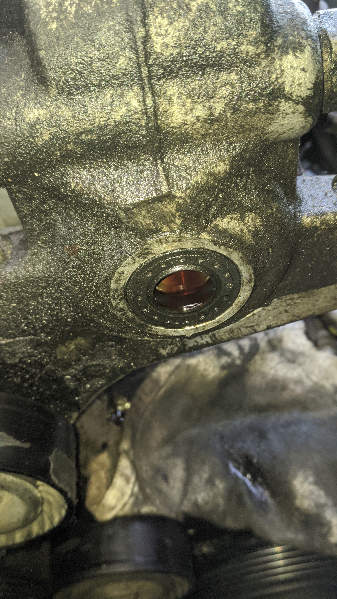

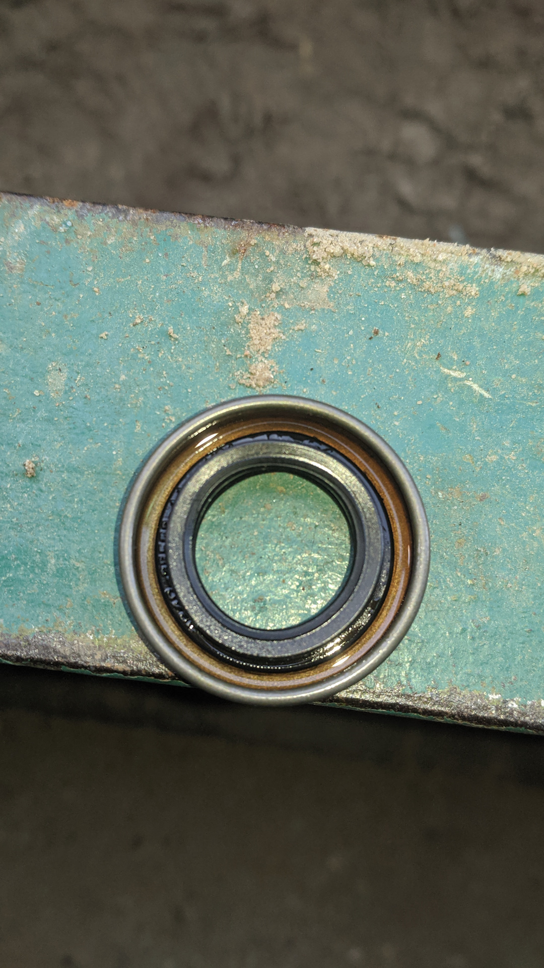

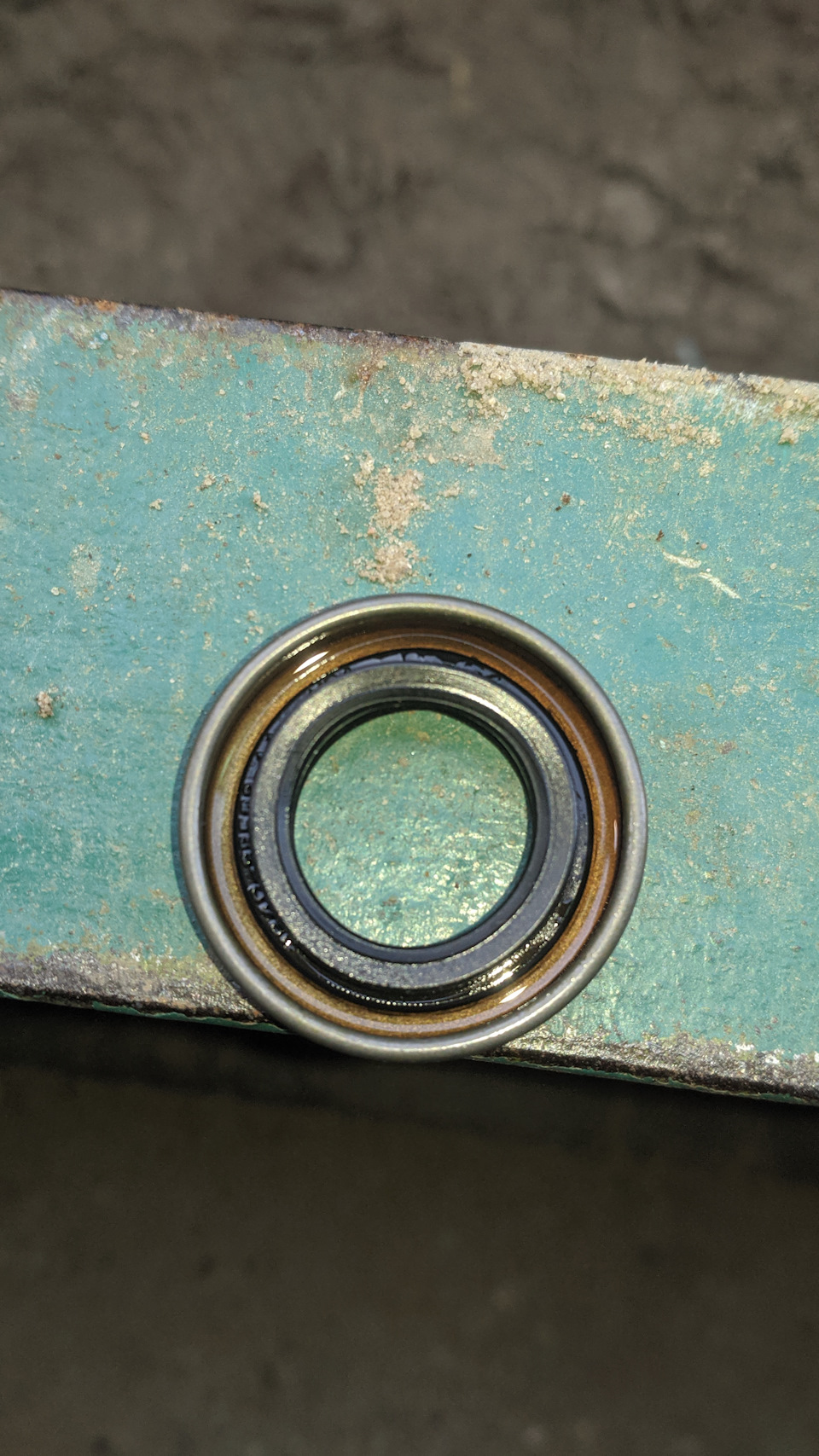

Сальник на вид живой был, до снятия, потом согнулся при выкорячивании его из посадочного.

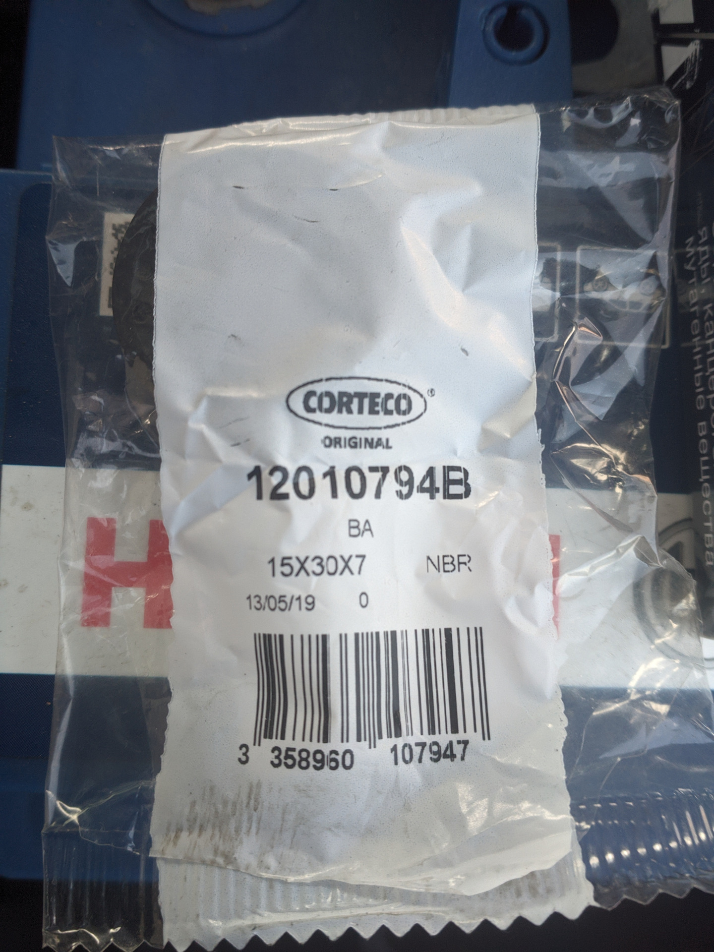

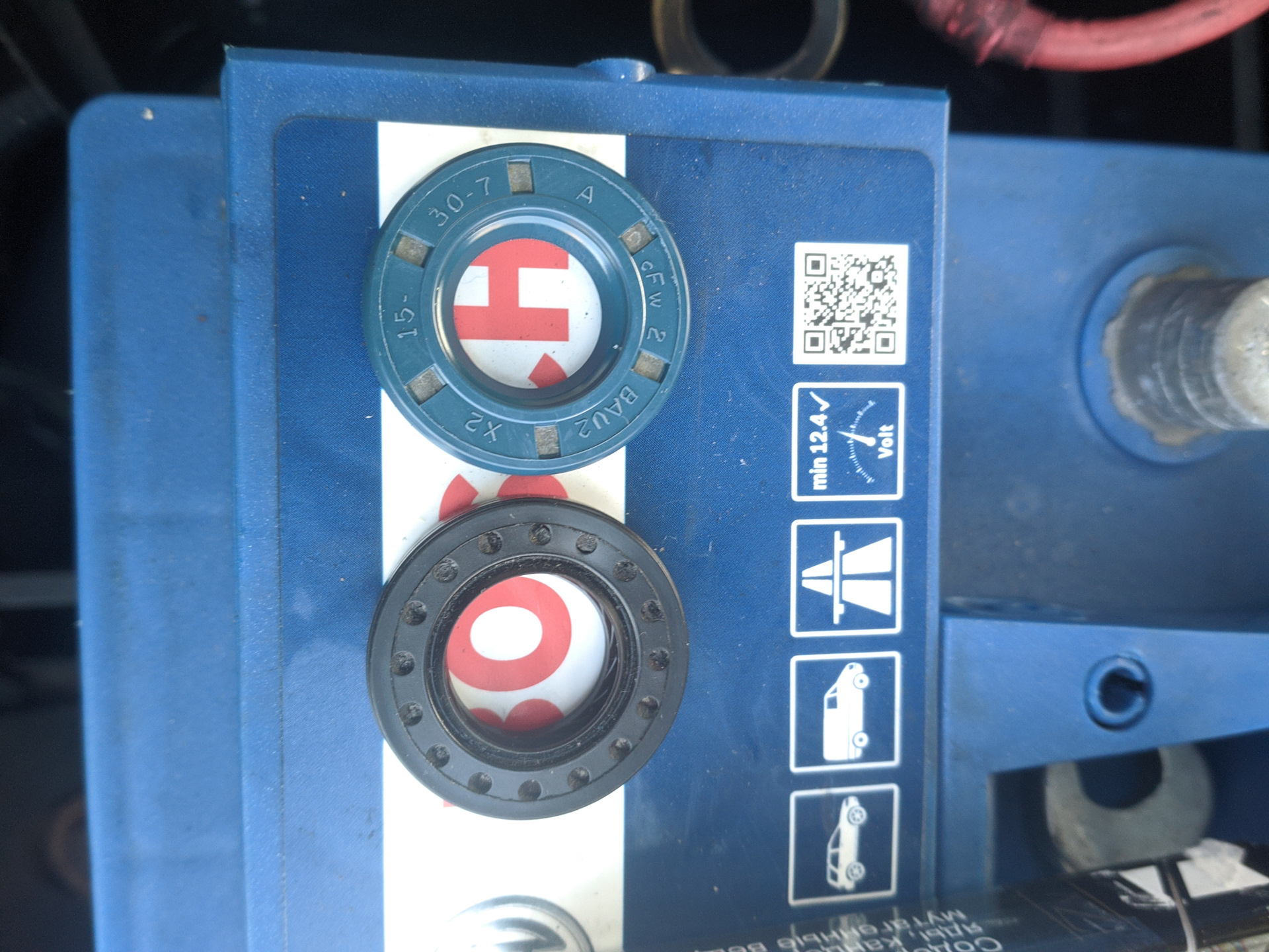

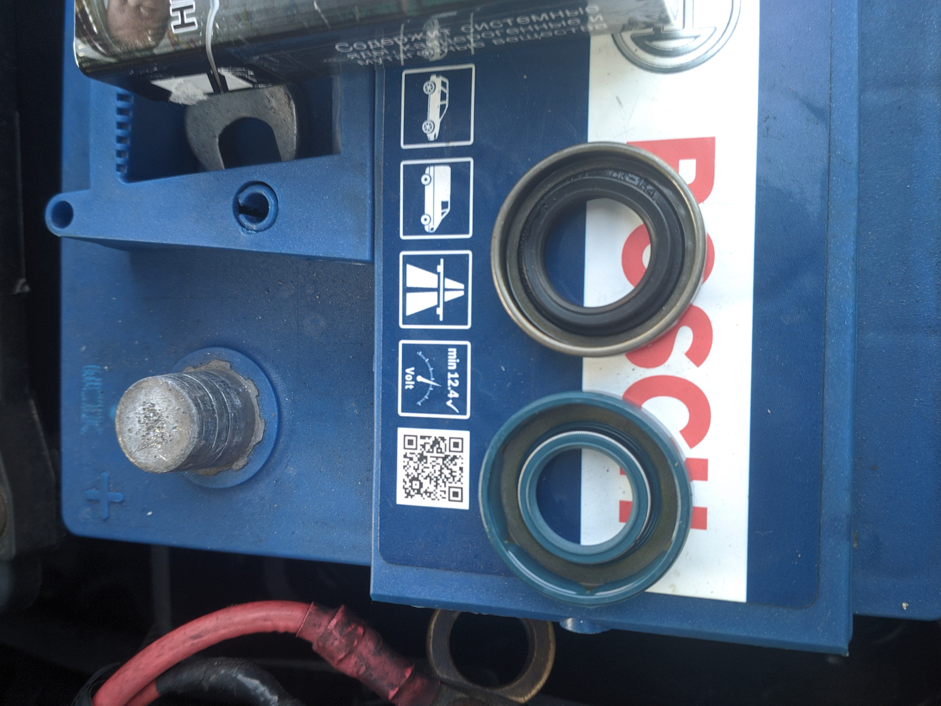

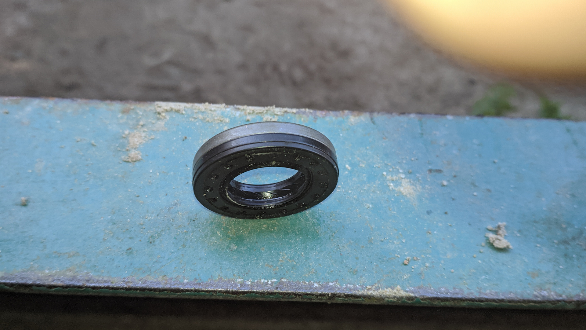

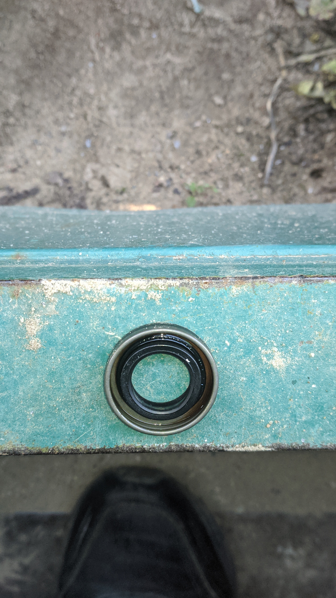

В магазах по ремонту авто в наличии нет ни сальников, ни ремкомплекта гур, все только под заказ.Заказал сальник corteco 15x30x7 специально уже внутренним диаметром, чем родной 16x30x6.3.Стоимость сальника 5 рублейКачественные аналоги, типа AGS00149, даже под заказ не везут, потому что их нет.
К 17:00 привезут сальник и завтра с утра соберу насос гур, поменяю жижу и поставлю генератор на законное место.
Поглядим на сколько хватит этого сальника в насосе.

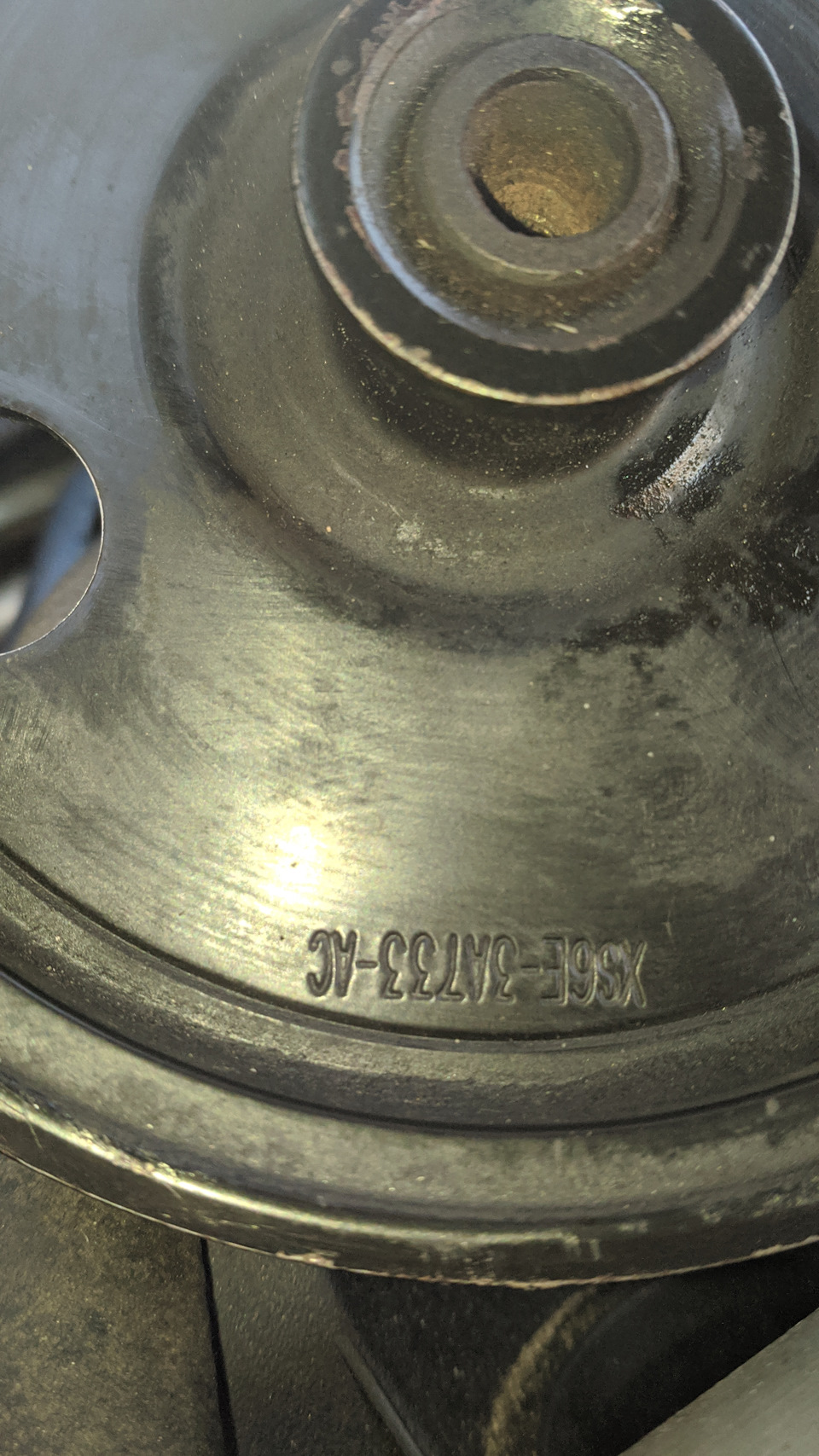

Маркировка родного сальника такая 1S4C-3B592-AA USA CR-154.
Ну и фото…

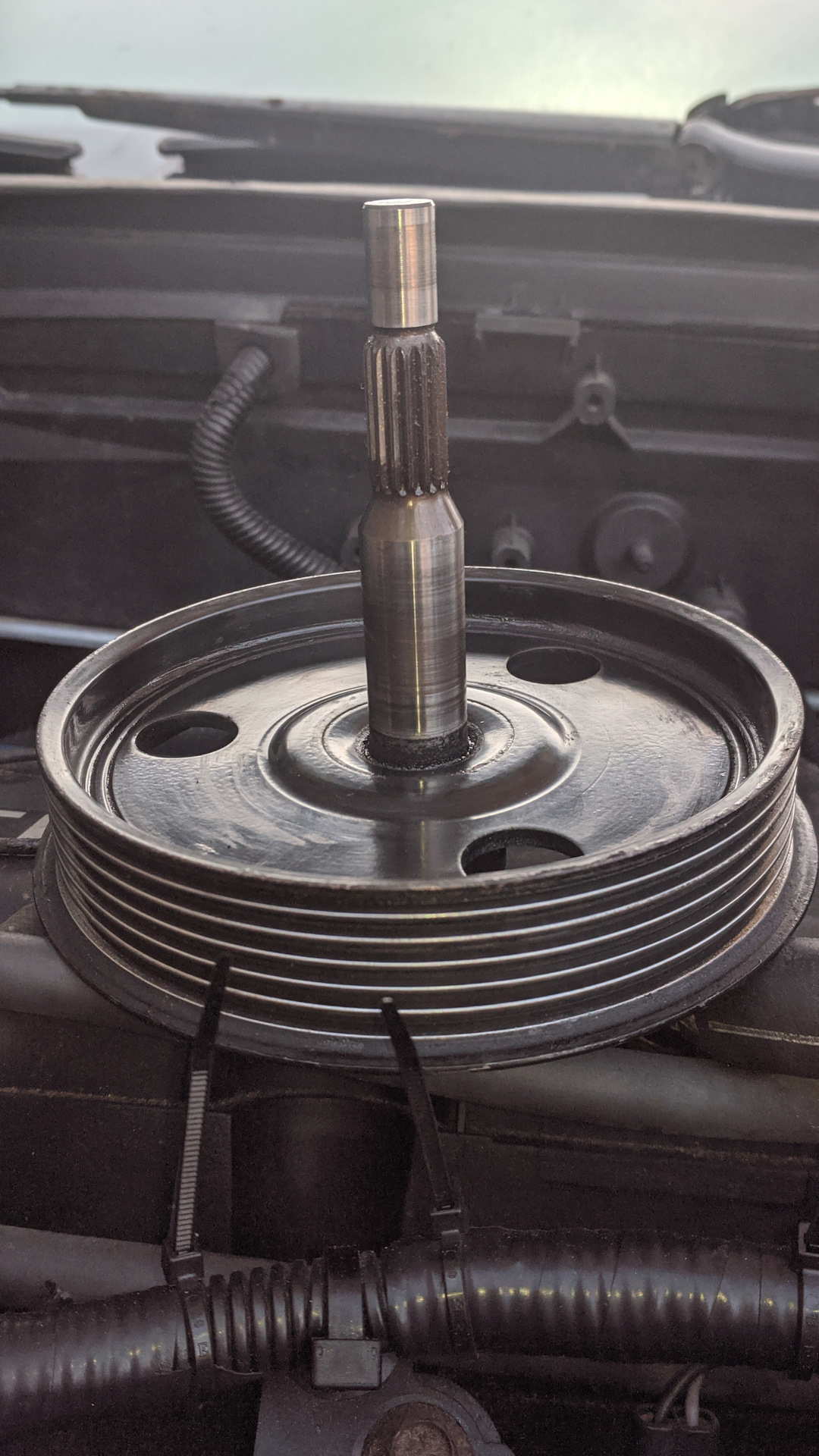

Самым сложным в этой работе было найти маленькое стопорное колечко, держащее вал насоса со шкивом внутри, которое при съеме пстрикнуло и улетело неведомо куда.
Обшарил всю защиту двигателя руками и думал все, приплыли, а колечко благополучно через отверстие в защите картера упало на землю под авто.

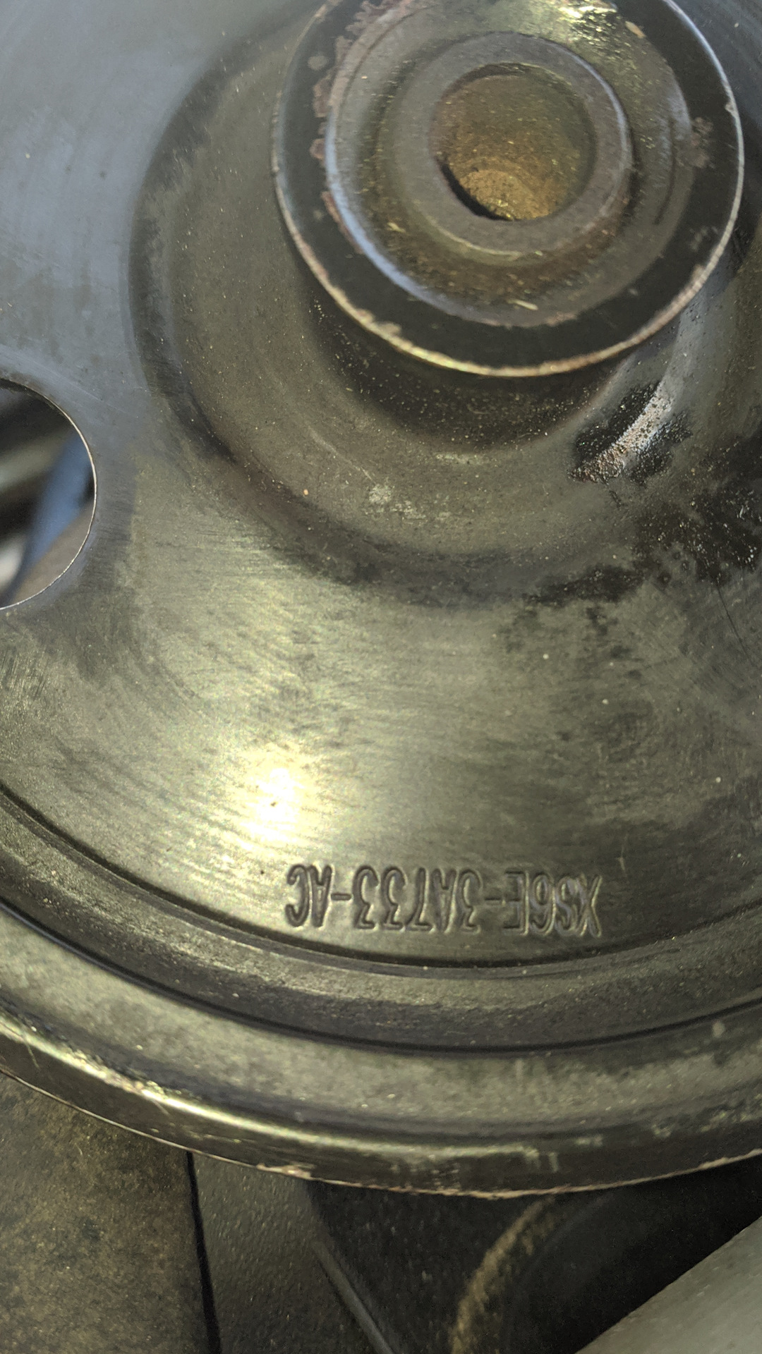

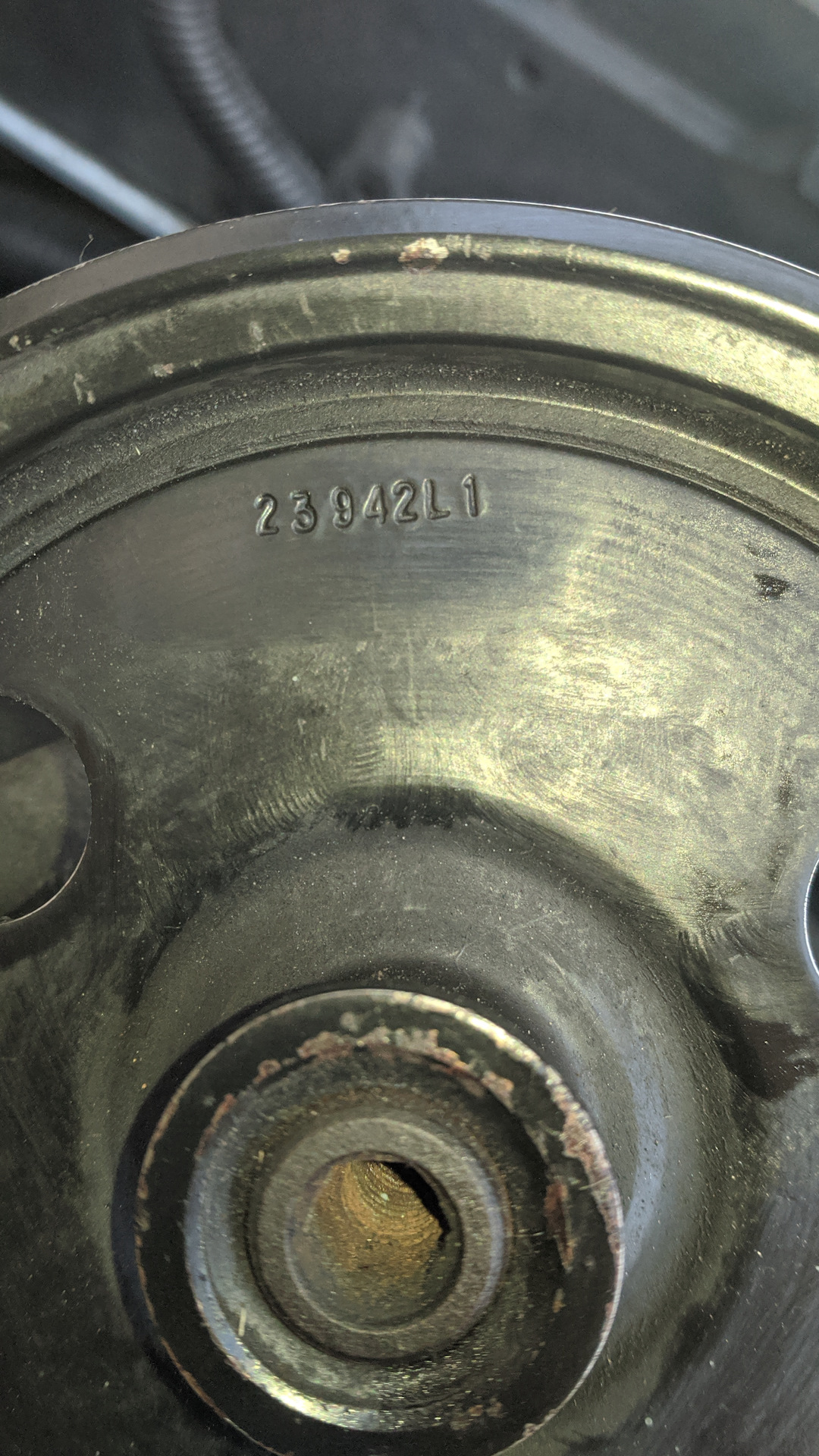

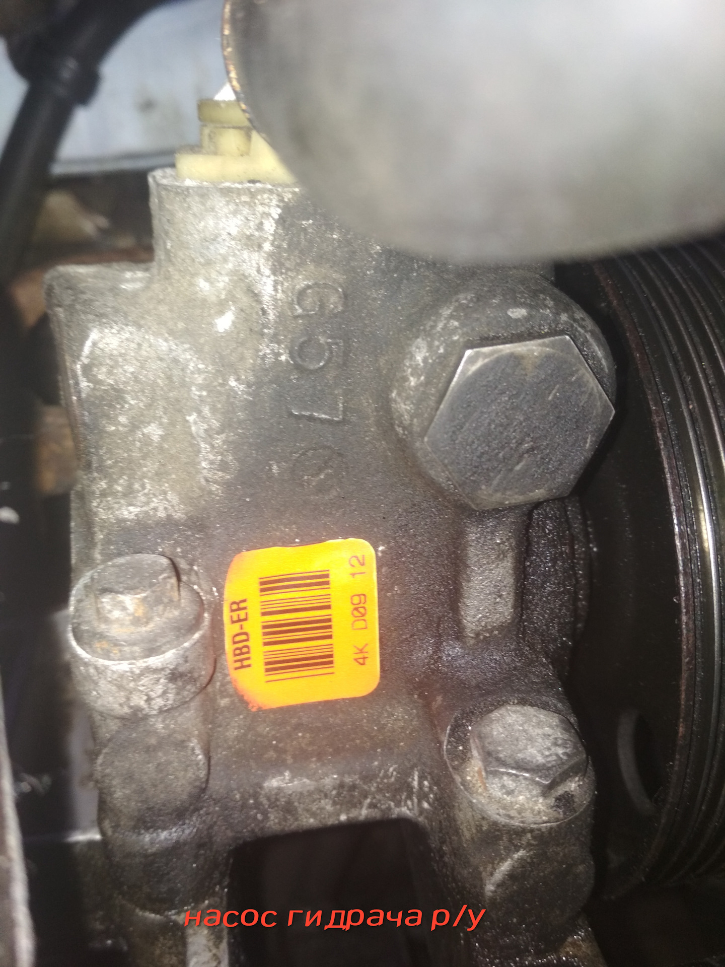

p.s: насосы гур бывают двух видов на авто 1.6 i с дюратеком — HBD-ER, как мой с пластиковой частью на подачу жижи в насосе и еще один с другими буквами после hbd, только с металлической частью вместо пластика.
На втором нужно переделывать штуцер подачи трубки высокого давления жижи от насоса до рейки, если менять насос отличный по маркировке от hbd-er.
Если покупать другой насос на замену старому, то покупать только с такой же маркировкой как на старом.Иначе сами себе создадите проблем.
Дополнение от 17.10.19 : докинул фото сравнения старого и нового сальника и его партномер.

Привет у меня тоже потёк насос гур тоже мотор Дюратек Рокам… Слушай замена сальника поможет? У меня всё в масле генератор шкивы ролики ремень…
Поможет, если вал под сальником в нормальном состоянии.
