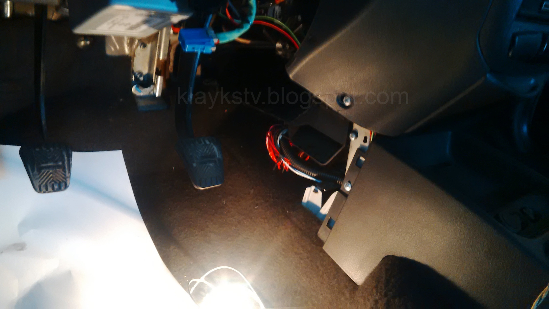

С одной стороны мне повезло, у меня е-газ, открутил 3 гайки, отщелкнул разъем и прощай педаль. У тех у кого троссик все педали одним блоком. С другой стороны у меня машина с кондиционером, а спускать фреон/заправлять, да и панель снимать замучаешься. Поэтому пошли проверенным методом — пилить корпус отопителя. Да, варварски-зато последующие замены будут легки.

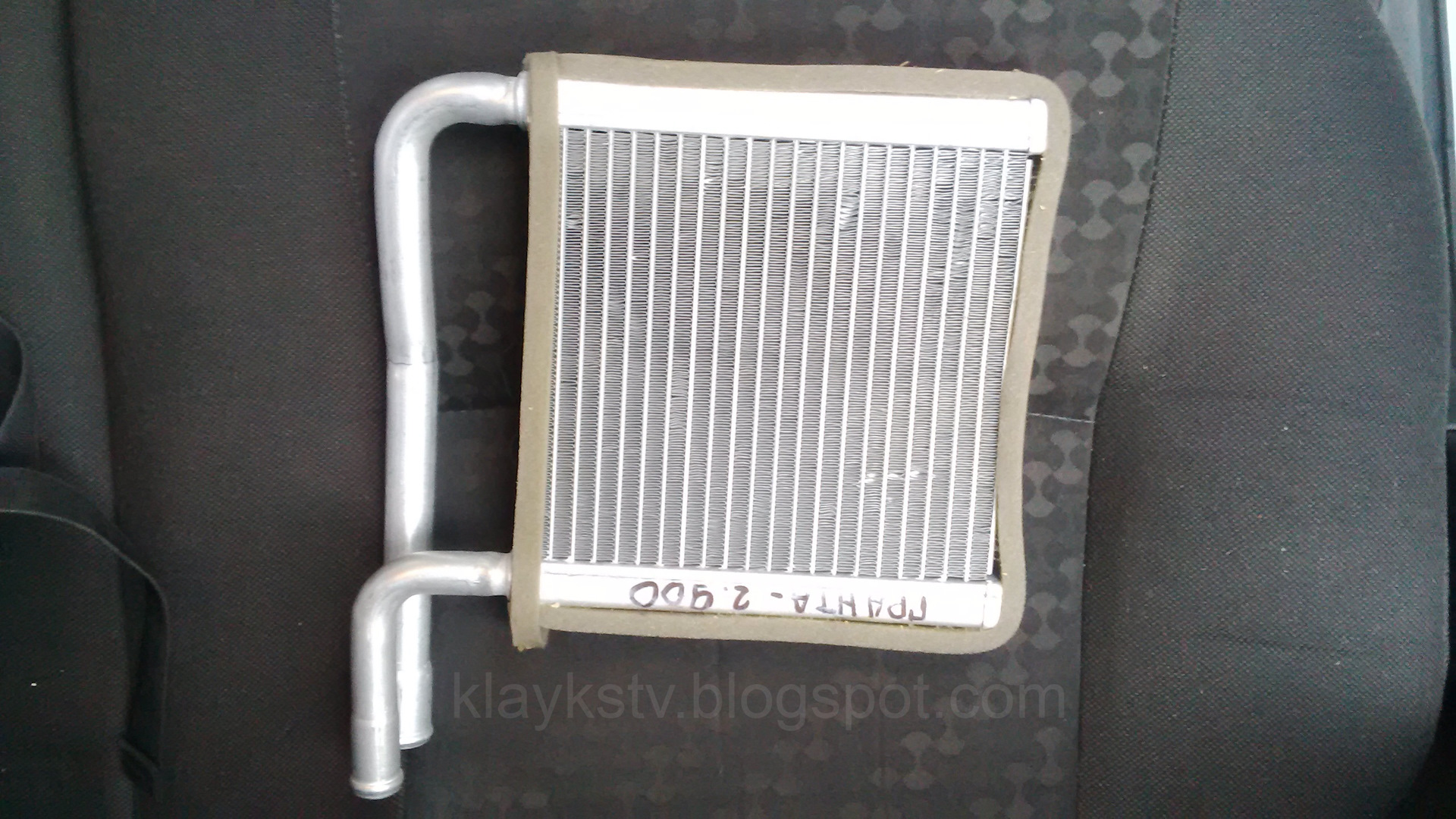

Совсем забыл, перед этим был проштудирован интернет…и только я один такой, догодавшийся что калина и гранта это почти одно и тоже, загуглил печку гранты — а она цельная, без пластика который трещит по швам. И пусть что она "худенькая" (тоньше в 2 раза — легче пихать будет). Поехал в магазин попросил продавца печку на калину и гранту, а он мне мычмит-у вас какая машина? калина, вот и берите на калину…Говорю дай сравнить, а он опять му-му. Кое-как вымолил, сравнил, подходит-беру. 2900 рублей…на разборке по 500 рублей, но я же люблю свою машину.
Вернемся к разбору авто, педаль газа снята-теперь нам мешает педаль тормоза! Снимаем лягушку педали тормоза, а саму педаль закидываем наверх, отгибая педаль в одну сторону-а площадку под лягушку отверткой в другую сторону.

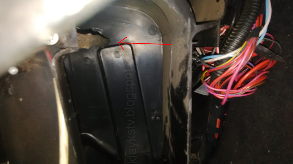

А теперь самая жесть-болгаркой режем корпус отопителя…либо полотном от ножовки-вручную, часами в позе "как смог".
Почти идеальный разрез:

ну теперь собственно для чего мы тут и собрались, ставим инородную нам печку и понимаем что шторка которая регулирует горячо холодно не дотягивается до печки. Но ничего-клеим мягкий тепло-шумо материал в продолжении шторки, примеряем печку (извините, фото не осталось). Но есть схема:

Радиатор печки с фл больше по размерам плюс патрубки съёмные. Я так понимаю съёмные патрубки позволят избежать кромсания корпуса печки ?
К сожалению без понятия как там на FL, данная запись должна была попасть в сеть в году так 2016, тогда ФЛ еще даже в проекте не было. Но я крайне ленив…Поэтому бложик начал только в 2019 году. Записи из прошлого так сказать.
Но Вы можете съездить в магазин-сверить две печки по размерам, размещению патрубков и сделав свои выводы — либо решиться на установку от ФЛ, либо отбросить эту затею.
Корпус резал канцелярским ножом за 3 минуты(без болгарки).Радиатор вытащил влегкую без опиливания патрубков…Потренировался на старом(как вставить не смяв радиатора) и поставил новый, даже не задев ничего…
Тут каждому свое. Я бы порезался и лежал в больнице с потерей крови — мне такой расклад не нужен. Поэтому пилку в руки и пилите шура- пилите… А то что вышло и вошло легко-говорит о величине пропила, чем больше-тем легче.
Мы пилили минимум- чтобы не спиливать крепеж привода заслонки. Он у меня электрический- если присмотреться к фото.

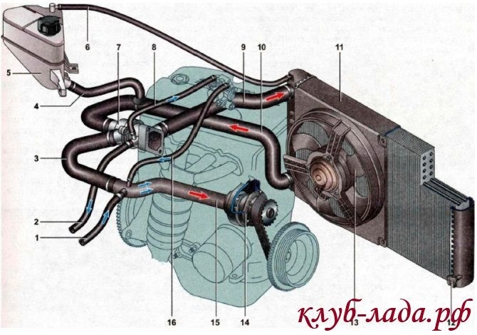

нет, не правильно. печка в калине в малом контуре и он работает всегда, но эффективность маловата до полного прогрева(открытия термостата)
Да, я был неправ. Уже плохо помню строение Калинки:
"Как видно из рисунка, насос прогоняет ОЖ через ДВС, после чего жидкость проходит через термостат в радиатор, где отдаёт свою тепловую энергию охлаждающему воздуху. Такое направление движения ОЖ образует большой кругу охлаждения, а протекание минуя радиатор образует малый круг. В СОД также включён радиатор отопителя и блок подогрева ДУ. Жидкость циркулирует через них постоянно."
