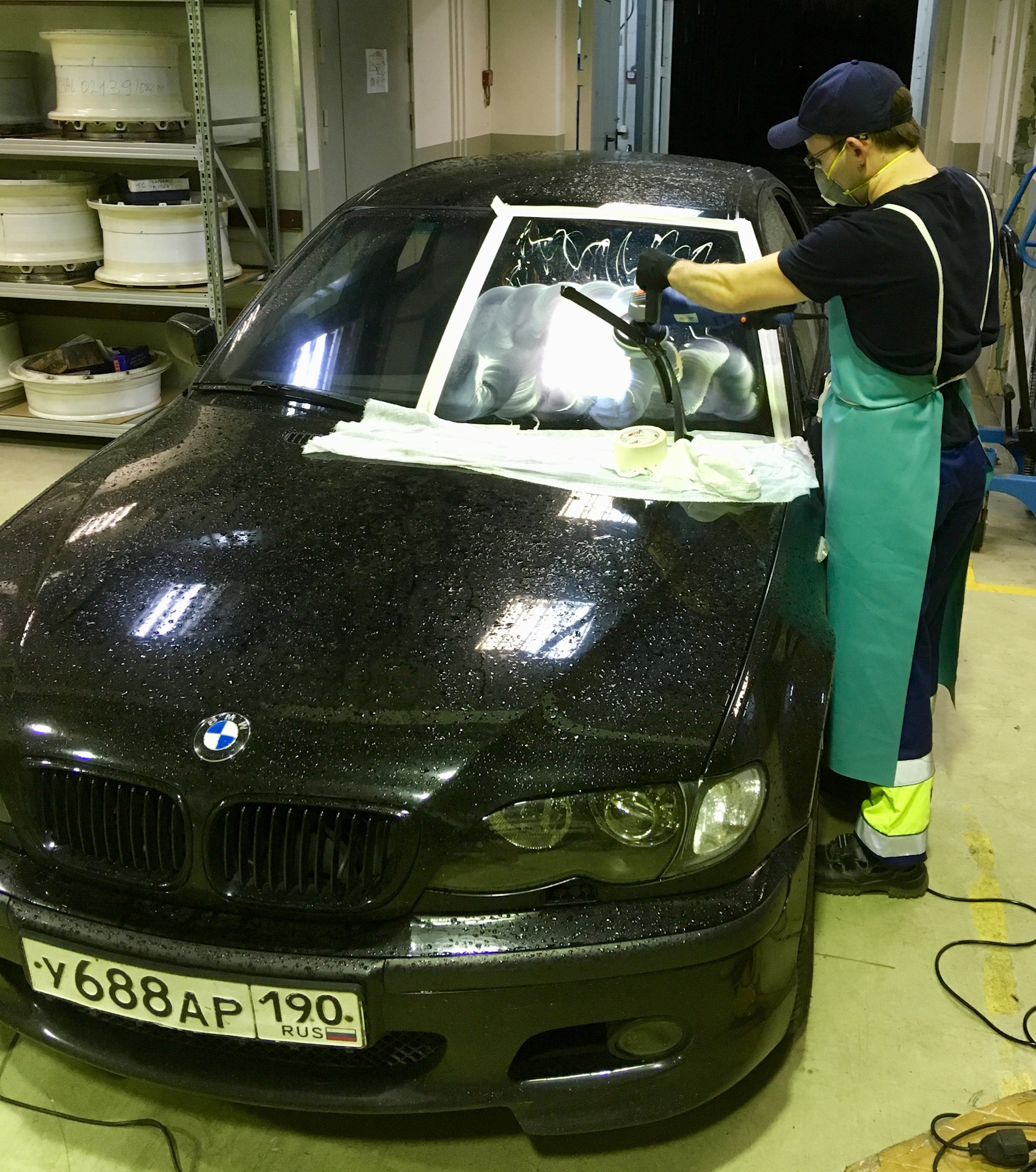

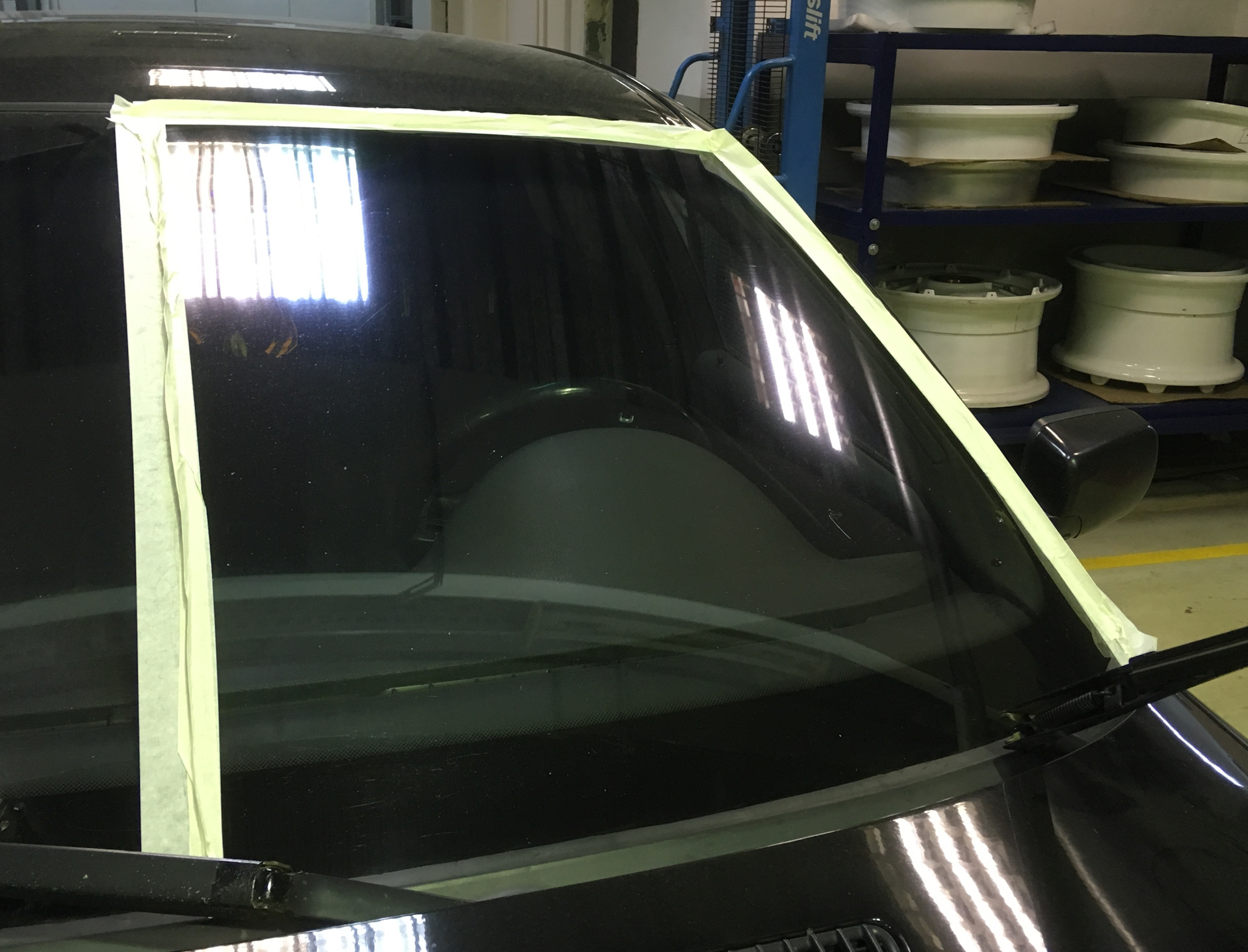

Сделал небольшие бортики(зря что не большие) из малярного скотча и часа три времени потратил на полировку водительской стороны, проходя снизу вверх машинкой с фетровым кругом, пшикал водой и в обратном порядке. Обороты были в районе 1200-1500.
По итогу:

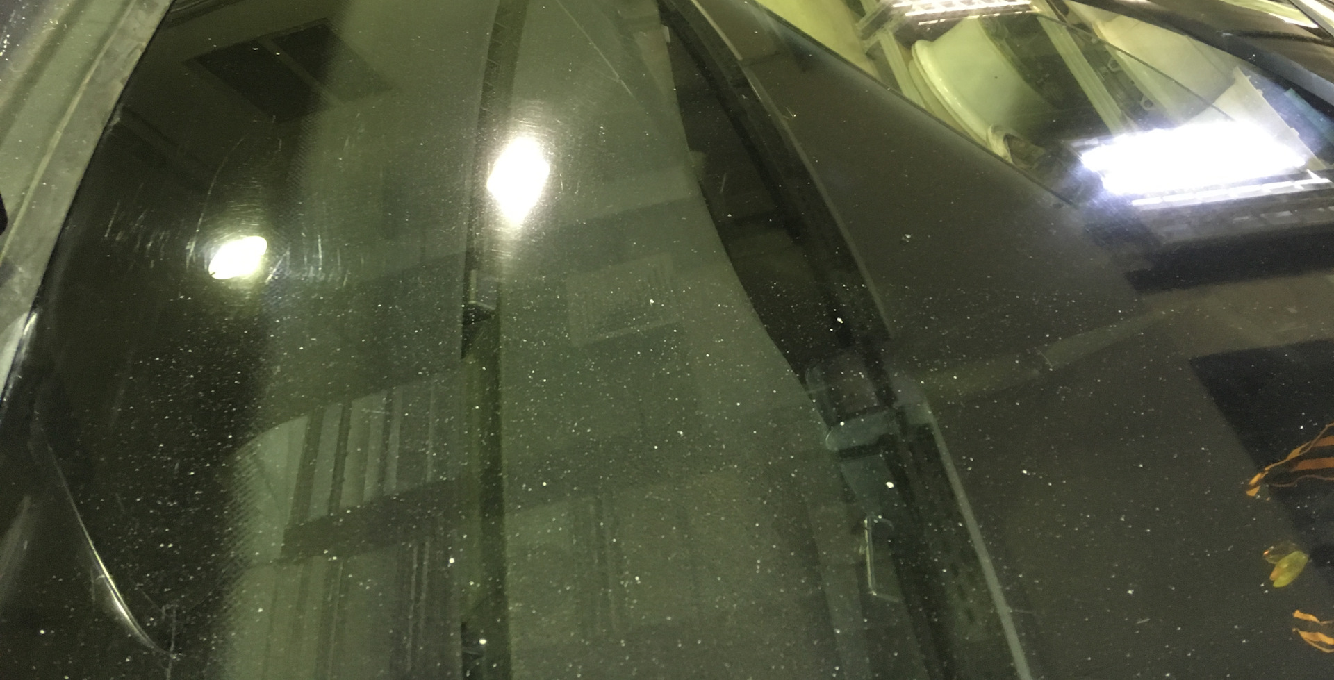

1) Видимо мое лобовое совсем старо и хочет на пенсию, поэтому результат был лишь в местах где затерло временем, грязью и дворниками. Но, мелкие сколы и отверстия не убрать или я мало потратил времени, оксид церия в них хорошо так забился, дабы еще раз показать что все это мертвому припарка.

Не достоверно, лишь только то что слышал, что любая полировка стекла (Восстановление), имеет эффект но глубокие дефекты на стекле лишь слегка можно убрать и эффект этот лишь на 1 сезон и любое покрытие нанесенное при полировке уходит из за трения дворниками.
Порошок работает но лобовое им лучше не полировать! — искажения
А глубокие сколы с шлифовкой
