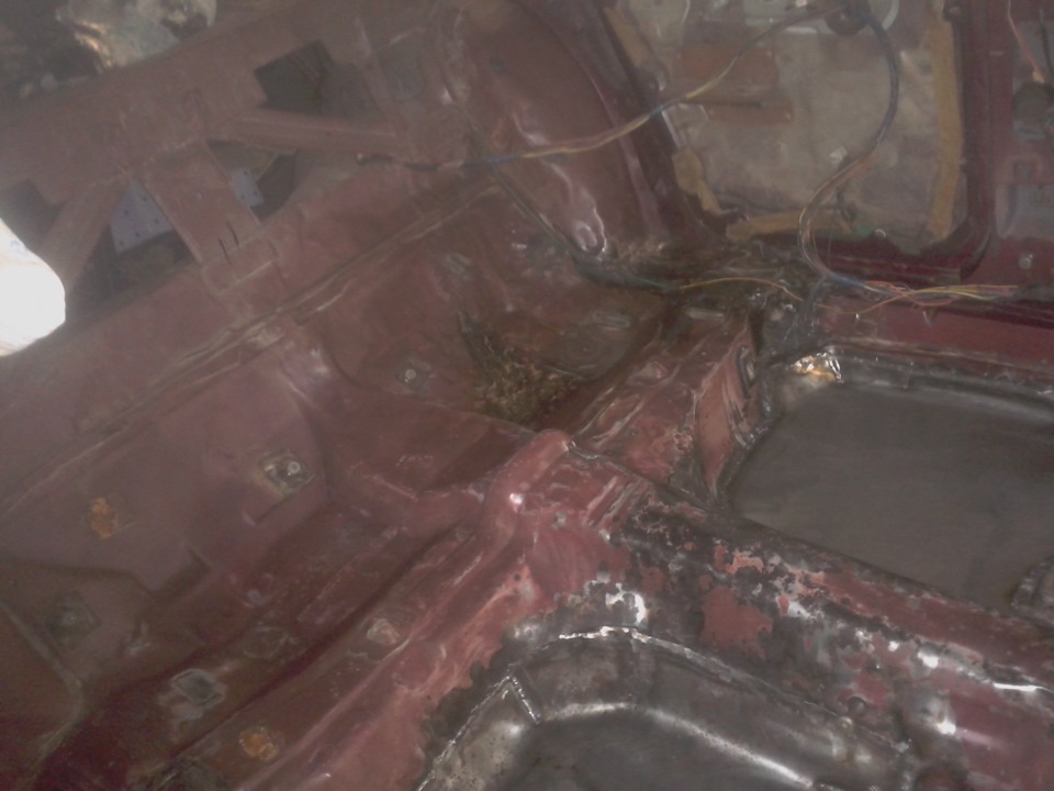

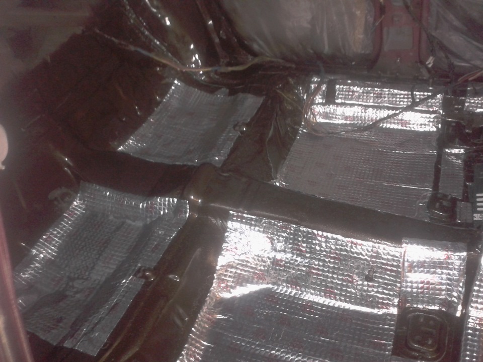

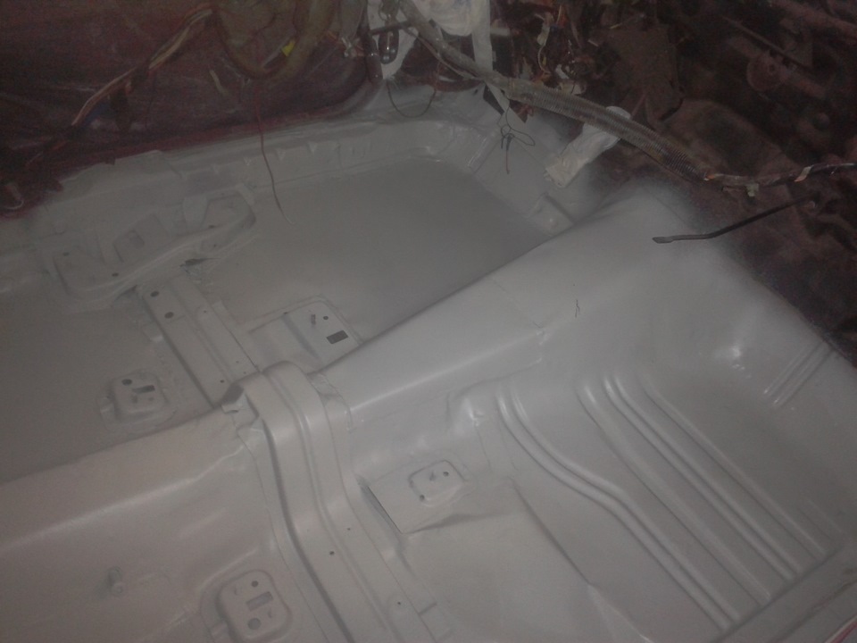

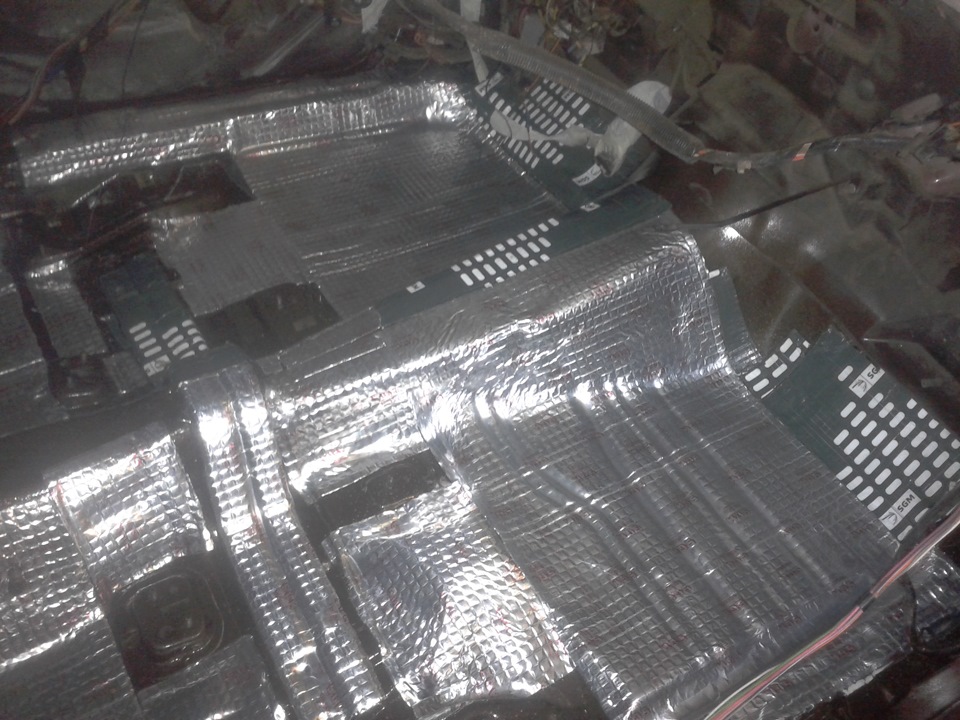

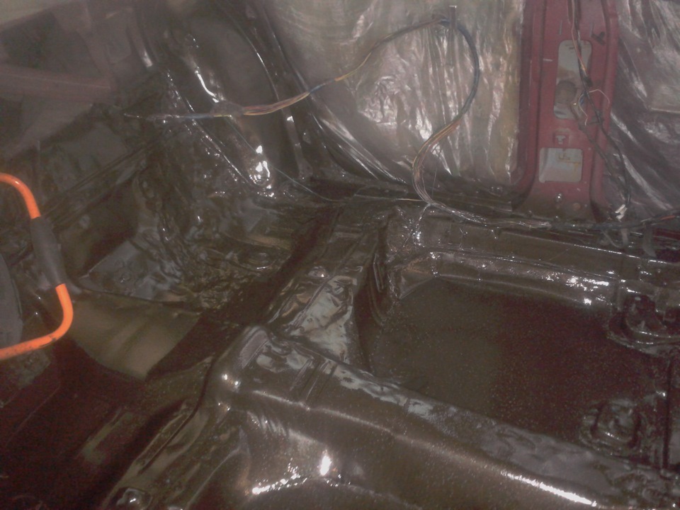

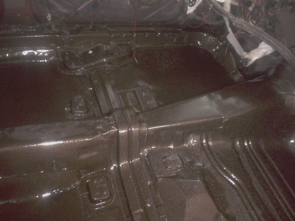

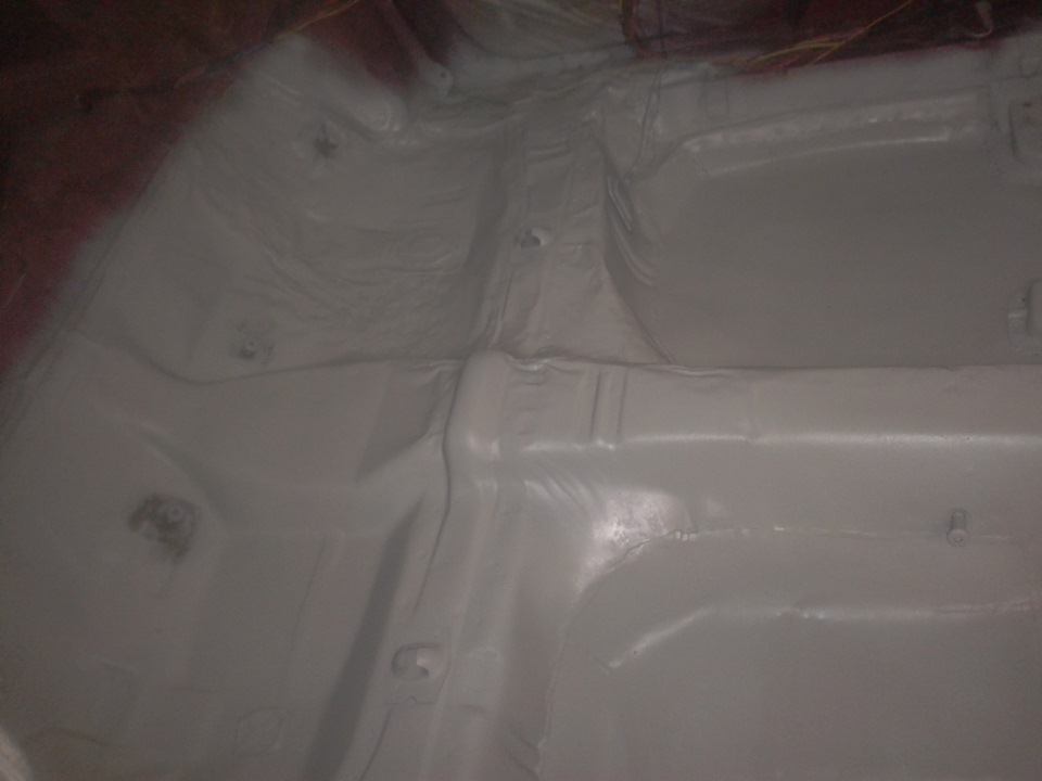

Еще один этап большого проекта преодолен. Днище в салоне покрасили сначала кислотником, потом эпоксидным грунтом. Сверху все перекрыли двумя слоями коричневой краски "корроед" 3 в 1 для пущей надежности. После всего этого начали клеить виброизоляцию, по большей части для защиты от износа ЛКП. 6 листов размером 0,5 Х 0,8м толщиной 3 мм хватило всего лишь на днище под ногами и частично на тоннель и пол под задним сиденьем. В планах еще заклеить крылья и крышу.
Теперь на очереди еще один большой пункт проекта — покраска всего кузова.
