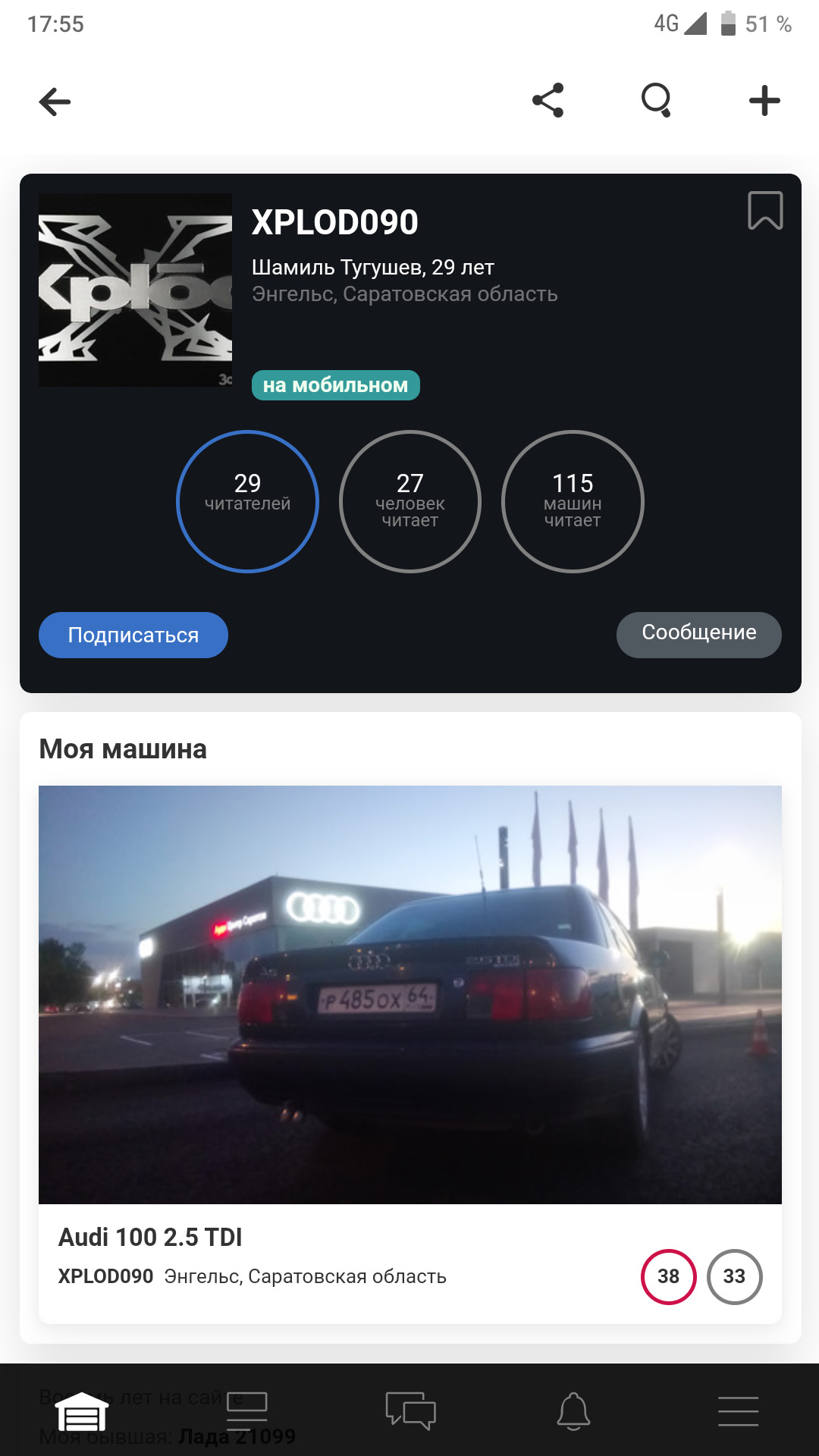

Я у кого то запись видел, он и от А4 и от а8 д2 поставил и в комментариях писал что все подходит. У меня полетела кнопка обогрева, а стоит она 1500 и выше, заказал себе от а8 за 150р.
Поискал по драйву, но пока не нашел…
Не знаю как в приложении скопировать, так что вот скриншот этого человека
Спасибо!
Taurus91
Нажимаешь треугольник с 3 точками, которая "поделиться", там будет вариант "скопировать в буфер обмена", всегда так делаю.
О и правда, не замечал раньше, спасибо!
