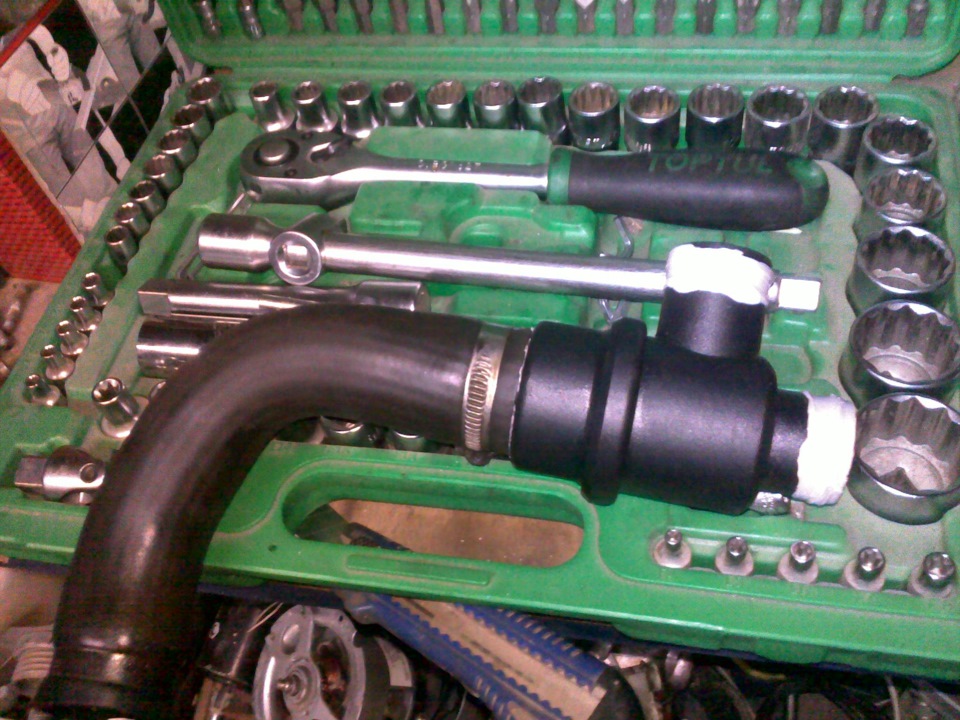

Сегодня утром заменил термостат. Старый родной термостат работал отлично, причина замены течь с соединения между двух половинок. На фотках должно быть видно. Поставил новый Luzar на 87 градусов. Не так давно замени тосол окол 300-чь, слил кик увидел (кошмар) чорный как масло. При установки нового термоса все соединения немного промазал герметиком .

купил владимирский термостат. патрубки почему то разного диаметра под шланги. 2 патрубка диаметром 32 мм, а один 36 мм. что за фигня?

Смысл в герметике? Чтоб кусочки когда отслоятся забили каналы? Где Вы видели что бы на заводе при сборке использовали герметик. Если хорошая резина на шлангах они утягиваются и без герметика.
шланги старые не очень хорошие.
