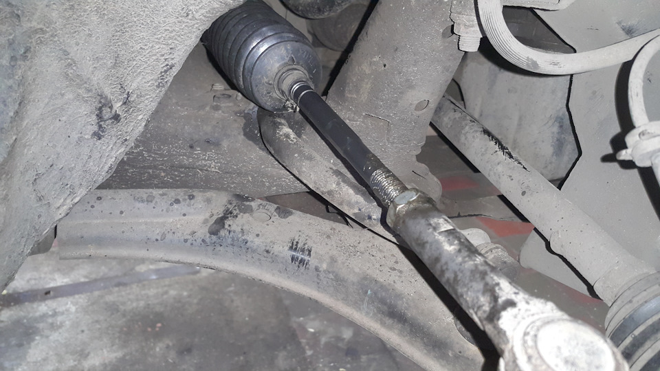

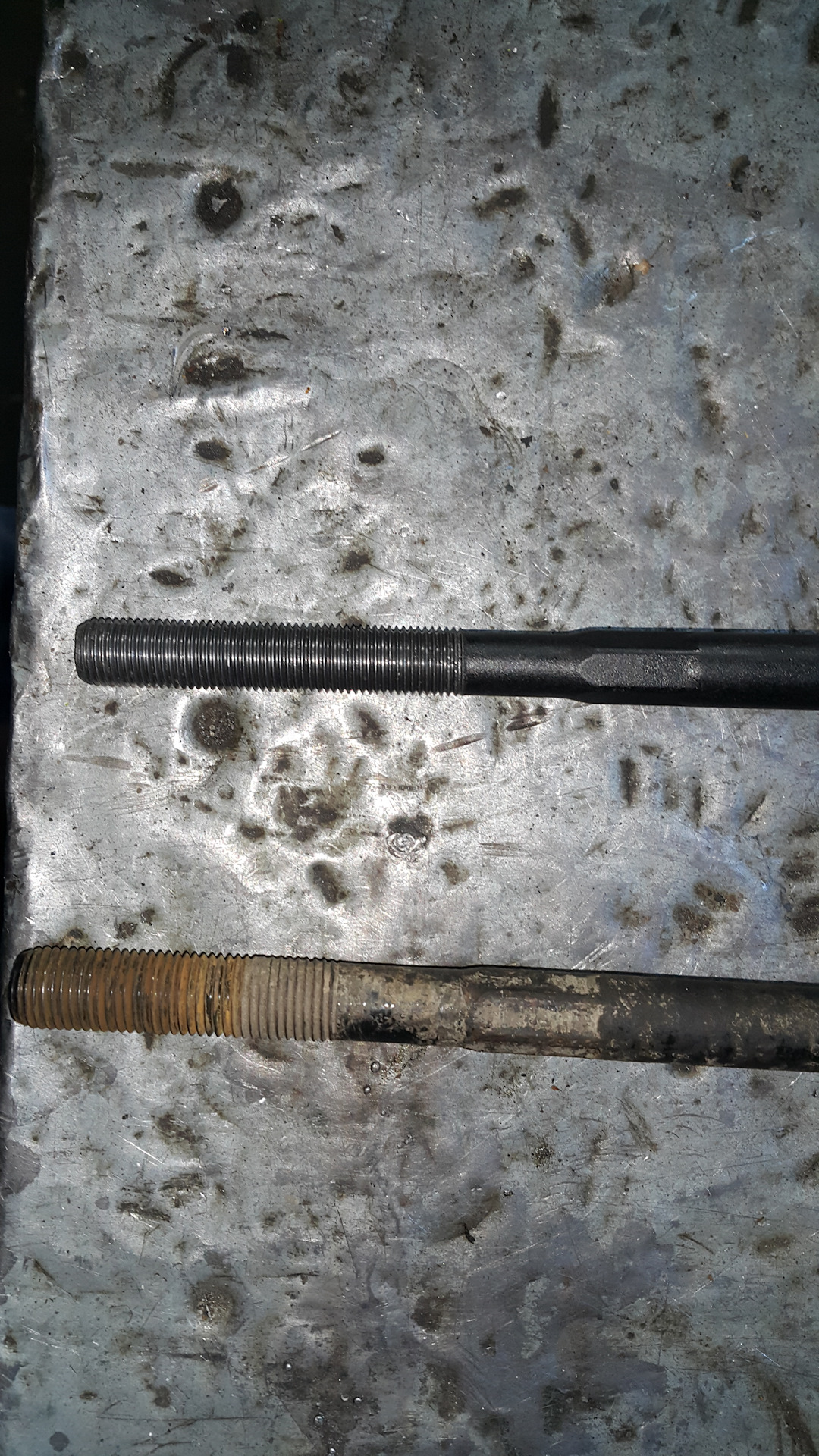

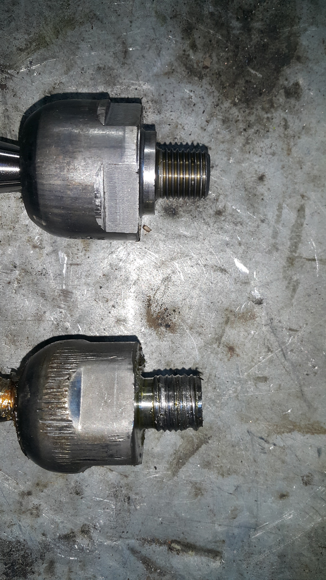

Итак, купил пару дней назад комплект рулевых тяг и наконечников. Тяги брал: SASIC 7776057, наконечники: CTR CEN-100. Ещё когда забирал проверил подходят ли наконечники к тягам, всё подходило идеально. Главное что бы подошла резьба в рулевую рейку, с этим частые проблемы. И вот, сегодня с утра заруливаю в сервис, для долгожданной замены, мастер сразу сказал, что проблем быть не должно, должно всё встать. Выкручивает тягу, и… хрен там! Она другая! Резьба в рейку другая, резьба на наконечник другая, да и короче она на пару сантиметров.
Что делать, звоню в Автодок, а другие будут только завтра, да и не факт что подойдут. А старые хрен вкрутишь без последствий.

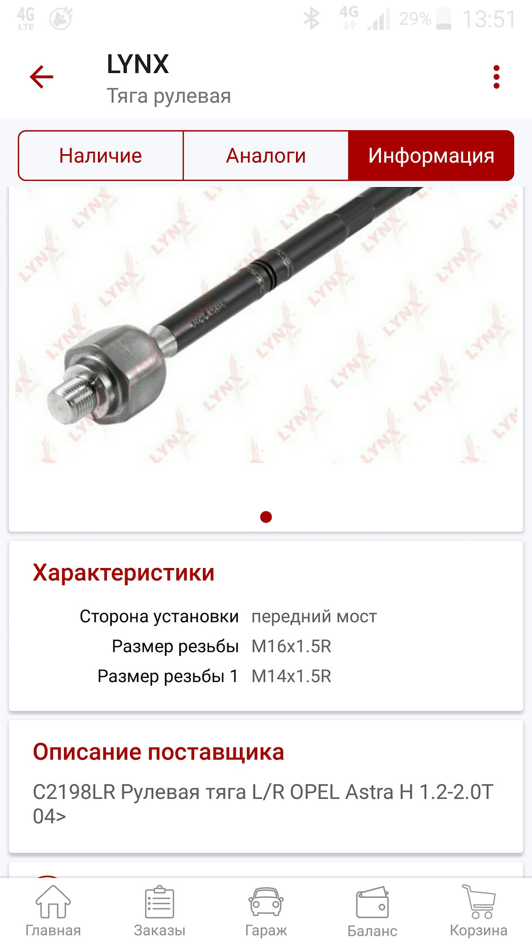

После часа поиска нашли комплект новых тяг отлично подходящих и по резьбе и по размеру, … от Опеля!
Наконечники были признаны очень хорошими и решили их оставить, новые всё равно не подходили по резьбе и длиннее они. Решил сдать весь комплект в Автодок назад.

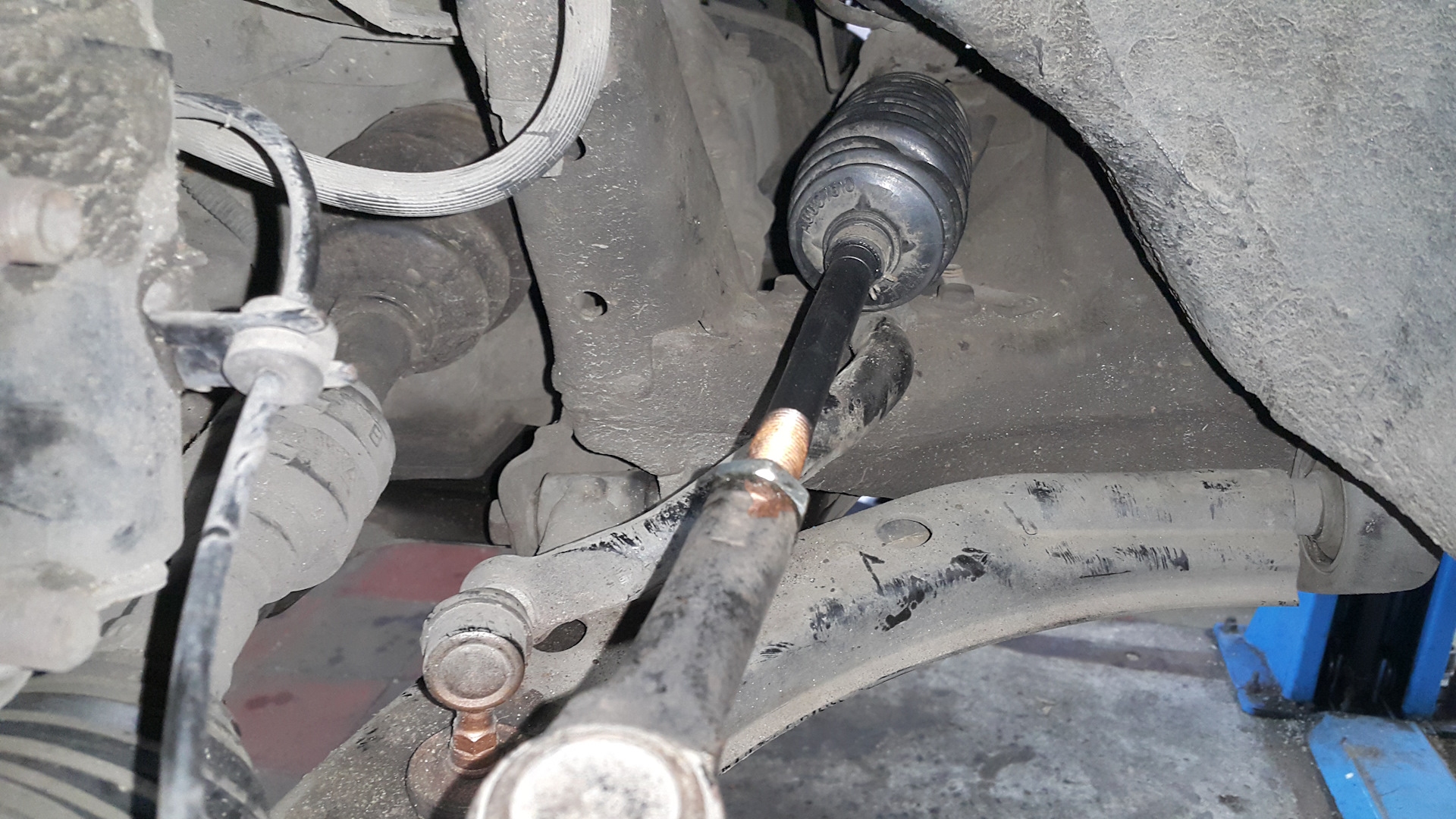

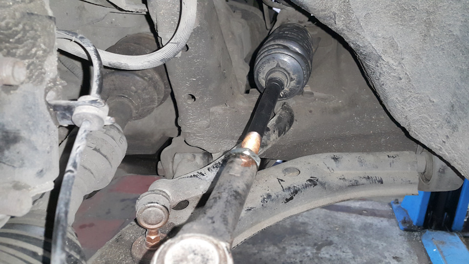

Новые тяги встали на ура.
После на схождение, всё идеально отбалансировалось, я довольный уехал.)))
Короче вот такая хрень, ещё и такие тяги нам подходят.

Открутил кстати тягугазовым ключом!больше ничем не подходило и ключ сварили на 30 а не на 32 как писали многие

Сегодня решил поменять две тяги сам без ямы, одну поменял за пол дня и понял что это полная утопия самому менять бросил завтра вторую поеду менять на СТО
Проебался крепко
Да нет, без ямы это не реально. Надо было сразу в сервис.
Да начитался всяких Кулибиных и все пишут легко)) ну ну

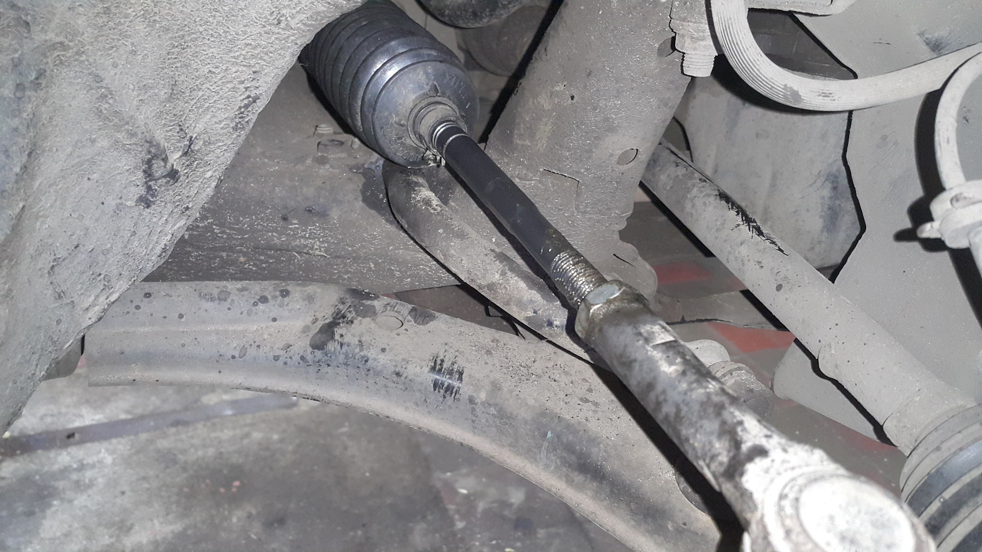

На фото старая тяга как будто резьбу сорвали.
Нет, всё нормально было с резьбой, это грязь налипла.

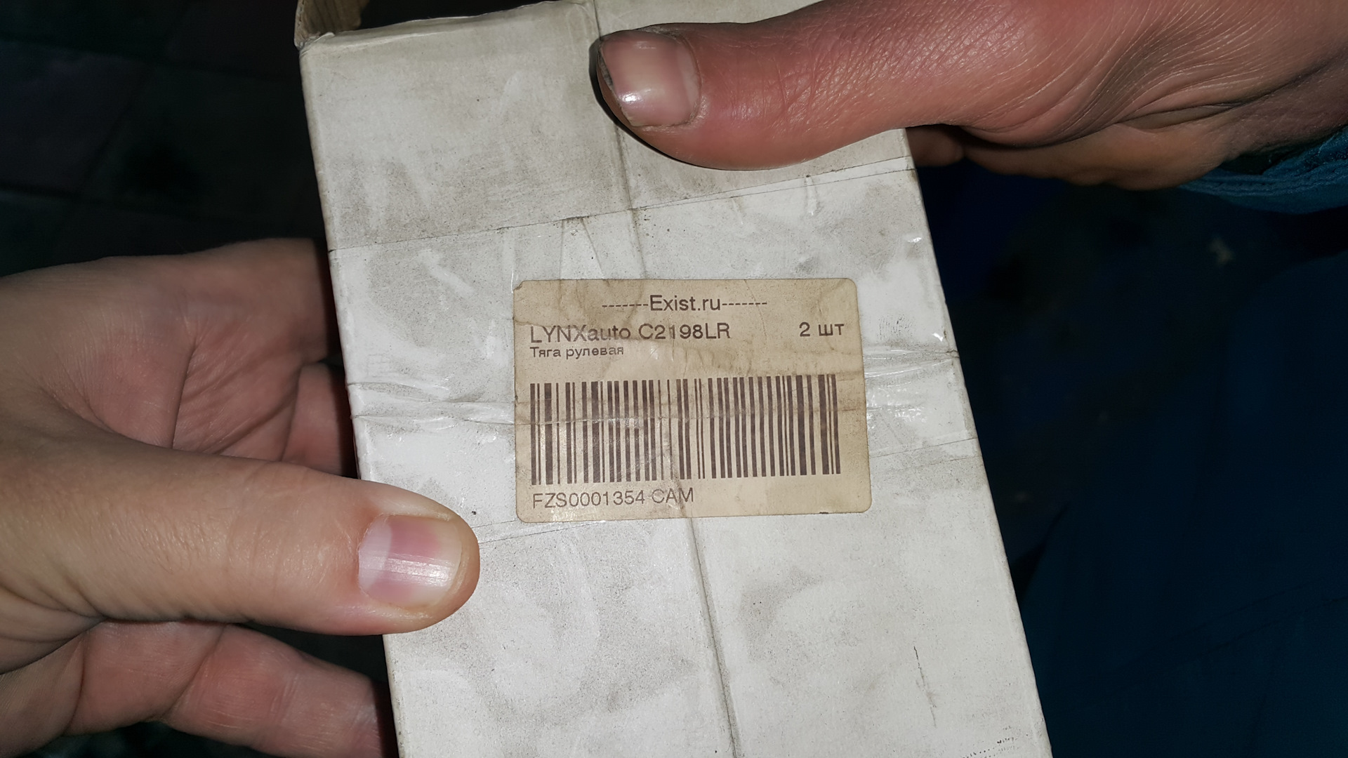

Интересная тема, на заметку. Вообще это тяга к Mitsubishi Carisma
Странно, а по Экзисту бьётся как Опелевская.
На экзисте мне по этому номеру из оригинала выдаёт митсу, и заменители тоже на неё же.
Извиняюсь, по Автодоку.
Ой… я промахнулся 1 циферкой))) 2188 набрал)))) А то смотрю сейчас "Что-то не то"… резьба в рейку там M12

Слушай, а как ты наконечники старые оставил? У тебя они что, под M16 резьбу?
Под м14, и они оригинальные.
Ааа. это в рейку М16 значит. Странно, должно в рейку быть М14, а наконечники М12 с завода. Значит твои новые CTR CEN-100 не подойдут, тебе CEN-80 нужны будут.
Рейку не менял? На Sylphy такая рейка, где тяга под M16.
Рейку менял предыдущий владелец, но он говорил что ему ставили оригинал. Да я пока не думаю о наконечниках, старые в отличном состоянии, а CTR я вернул обратно. Но спасибо за инфу.
Ну тогда ясно, почему так. Рейка оригинал, но с японки. Большинству альмероводов, найденные тобой тяги не подойдут))

напоследнем фото смажь резьбу в районе гайки, чтоб не закисла. будет легче в будущем делать сход.
Уже смазали.)))
