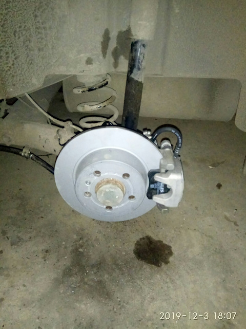

Давно меня раздражал висящий правый трос ручника, который прямо всем видом выпирал из машины. С другой стороны, не сильно жаждил перемен, так как еще жива в памяти калиновская эпопея с ломающимися тросами ручника из-за его скоб. Скобы к счастью, спустя 5 лет с покупки Калины, все-таки убрали. Кто не читал — настоятельно советую почитать. В общем, решил, пусть уж лучше трос будет излишне свободным, чем закованным в скобы.

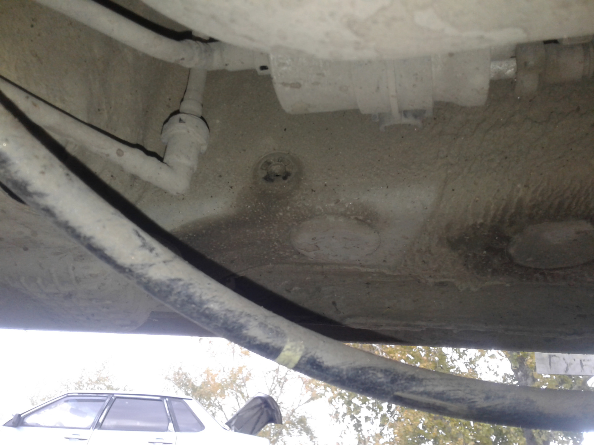

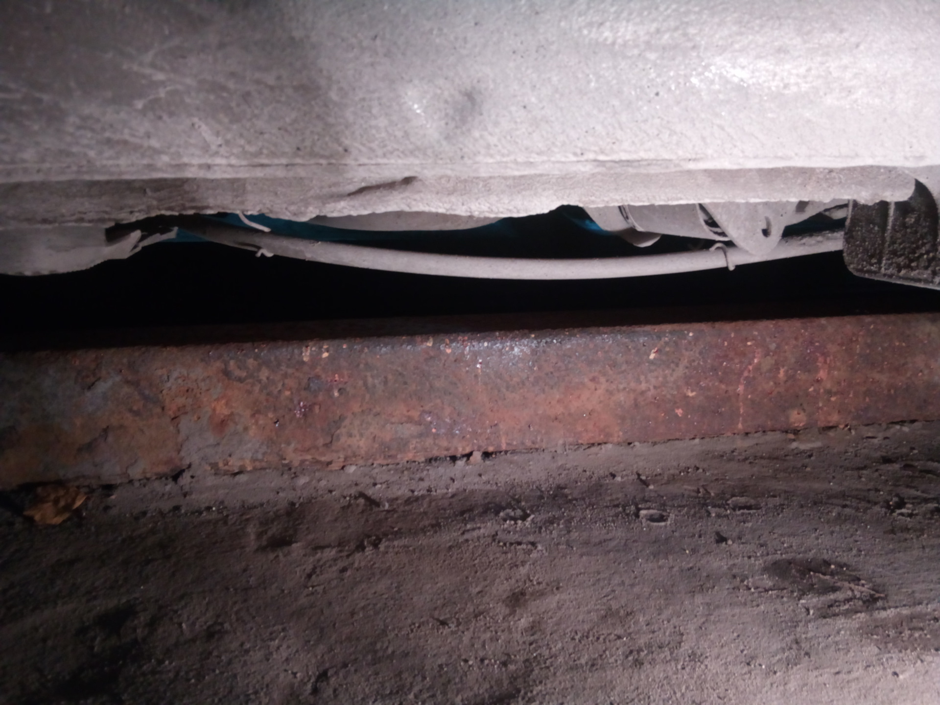

Но при ТО-15000 км мне написали, что не хватает крепления троса ручника. И все?))) Даже не показали на подъемнике, не говоря уже о том, чтобы предложить поставить. Да узнал-то я об этом, только когда мне бумагу выдали. В вазовском сервисе куда внимательнее были к таким мелочам, все рассказывали и показывали. Но не беда для русского человека, вскоре по пути к родственникам в Каменске я заехал на эстакаду и снизу увидел, о каком креплении речь. Слева есть полноценный крючок, а справа одинокая резиновая заглушка с дыркой. Ну блин, экономия на одном долларе при цене машине в 13500 долларов! На колпачках ступиц, на дворниках, на сетках радиатора, на крышках бачка, на всем экономят!

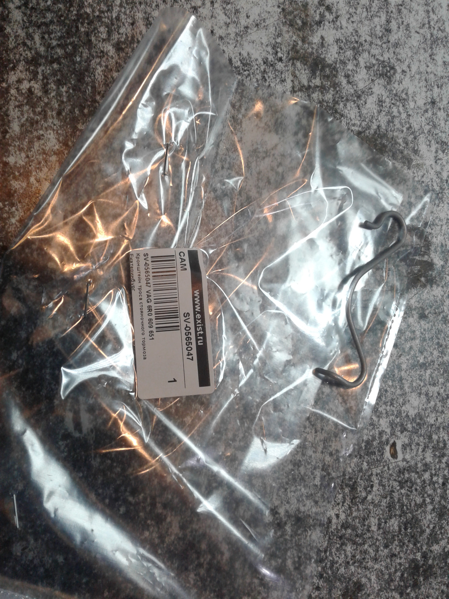

И так, теперь я знаю, как выглядит это недостающее крепление троса, но как его найти и заказать? Изначально поисковик меня обламывал, но уже по каталогу запчастей на шкоду сумел найти этот крючок. И сразу же его заказал, а забрал одновременно с сеткой в бампер и поставил в тот же день, что и сетку. Чтобы остальные (кому не нравится висящий, как лиана, трос) не искали этот крючок, пишу сюда его номер — VAG 6R0 609 651, цена вопроса, повторюсь, один жалкий бакс.

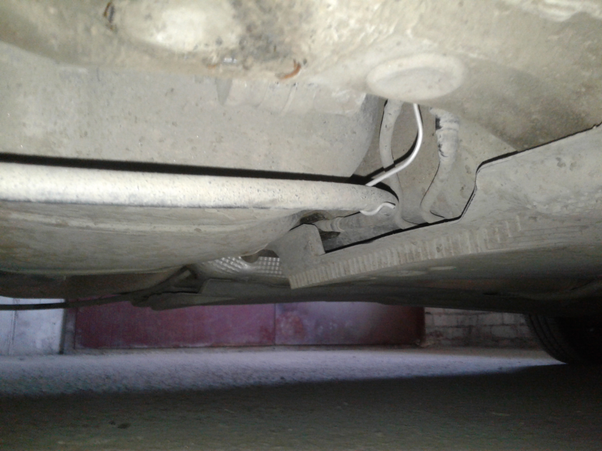

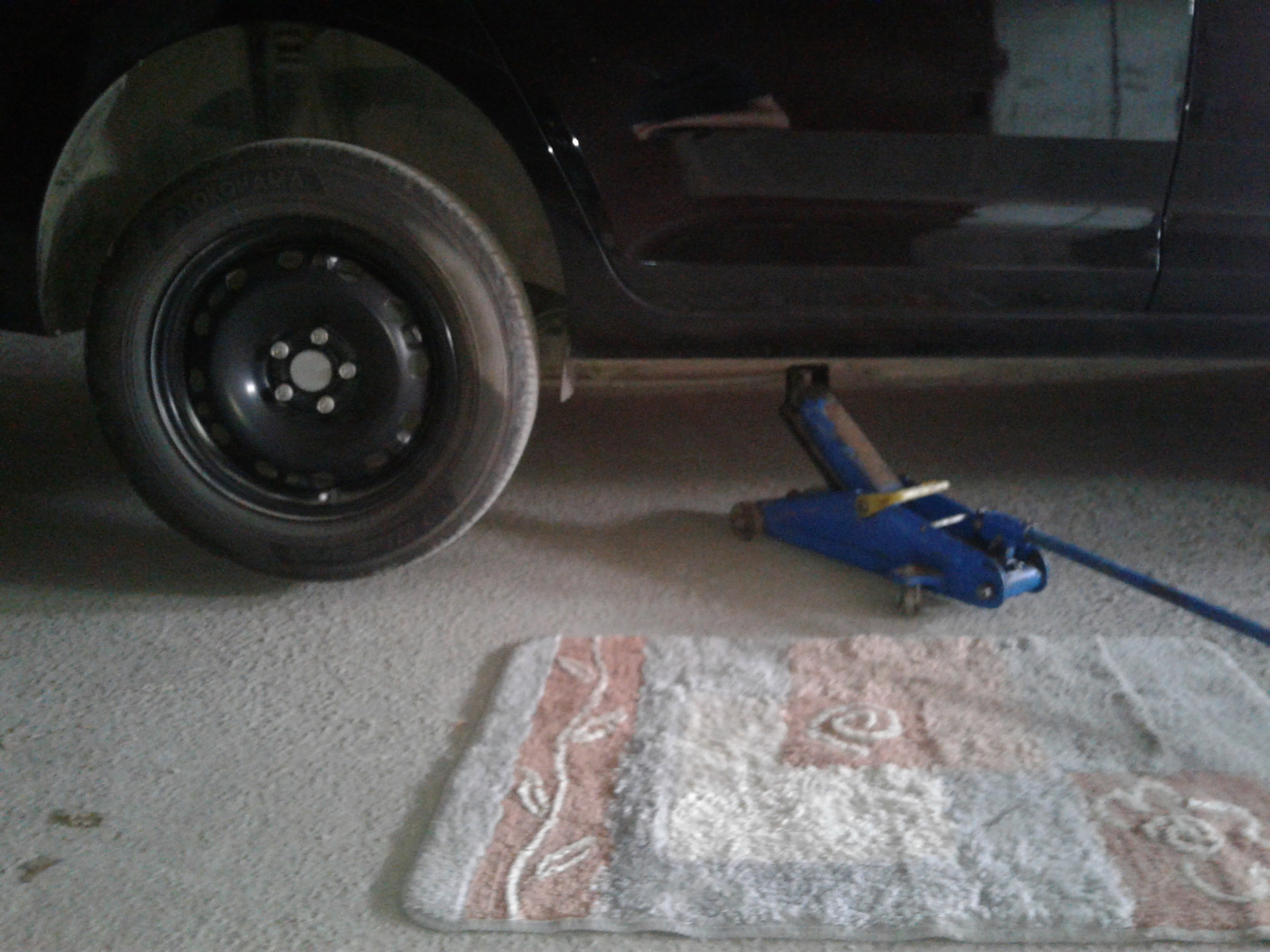

Сама установка крючка не заняла много времени. Сначала думал, что без подъемника не обойтись. Но поддомкратив колесо и постелив коврик, сначала вставил крючок в его резиновую заглушку, а потом трос — в крючок. Держится все надежно, гипотеза, что этот крючок сам мог пропасть, исключена полностью. Но теперь красота, когда подходишь к машине, трос не висит.

не могу заказать по указанному вами номеру этот кронштейн… Номер изменился что ли…
он никогда не меняется, но вы правы что просто так не ищется. А вот ссылка exist.ru/Price/?pid=05B08C42&sr=-36

Что-то домкрат?
Высоты хватает на подъём, а то читал что может не хватать.
А все думаю купить.
Высоты хватает
Блин не увидел что телефон сам исправил)
Что за домкрат. Модель какая?
подарил сосед, да обычный подкатной 2 тонник, только если будешь покупать, купи еще обязательно на него резиновую опору
Понял, спасибо. А до какой высоты он хотябы известно?
Под колесом можно просунуть кулак
Всмысле на нем не написано? Чтобы мне на такую же высоту купить)
покупай обычной подкатной 1,5-2 тонник, не ошибешься, они все одинаковые))) про резиновую опору на домкрат тоже не забудь, и упирай его в специальный резиновый кружок на днище
Спасибо

Получается вы потеряли этот крючёк, если с другой стороны он есть. Провисание тросиков ручника конструктивная особенность рапидов и не только…
я уже писал в самой записи что он так крепко сидит, что его потерять нереально, вперед трос оторвешь. А провисание тросов нифига не конструктивная особенность, а сэкономленный доллар на крючке

А в том месте точно можно домкратить?
есть специально там резиновая круглая опора + я еще домкрачу через резиновую опору на домкрате

По идеи когда ручник поднимаешь, то тросы натягиваются и не провисают!
не обращал внимание, но по идее они внутри оплетки двигаются, а ее саму хоть в узел завяжи — от затягивания она не расправится. И потом слева есть этот крючок, а справа почему-то нет

Каждый раз, оставляя машину на ночь, подтягиваю ручник. Трос всегда висит.
поставь и ты этот крючок))

отверстие в резиновой заглушке. Купи крючок, ставится он элементарно, единственно для удобства поддомкрать машину
Да у меня с подъёмникам проблем нет.
счастливый ты человек. Я хотел бежать в сервис, но сначала решил для полноты эксперимента попытать счастья с домкратом))
