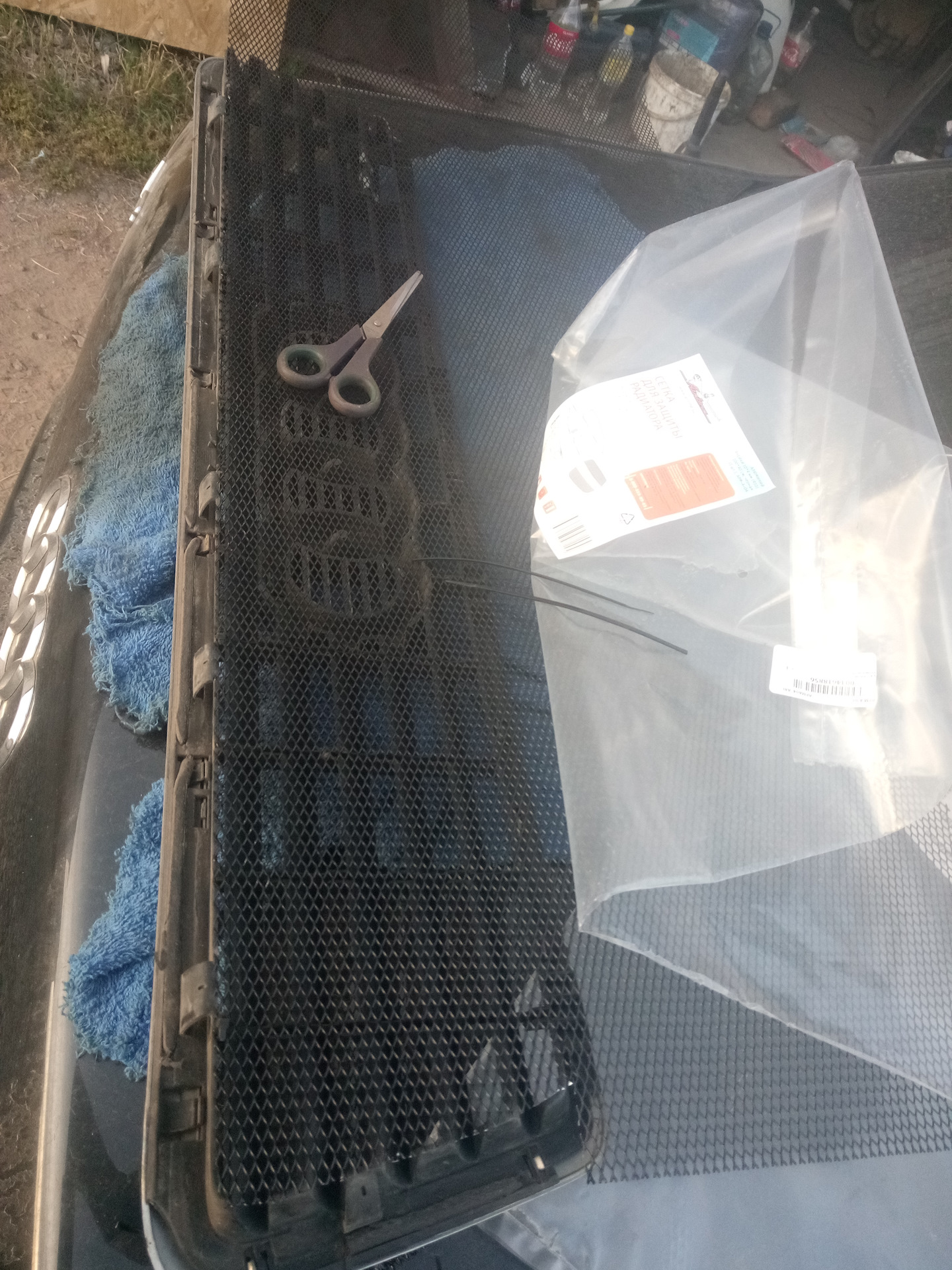

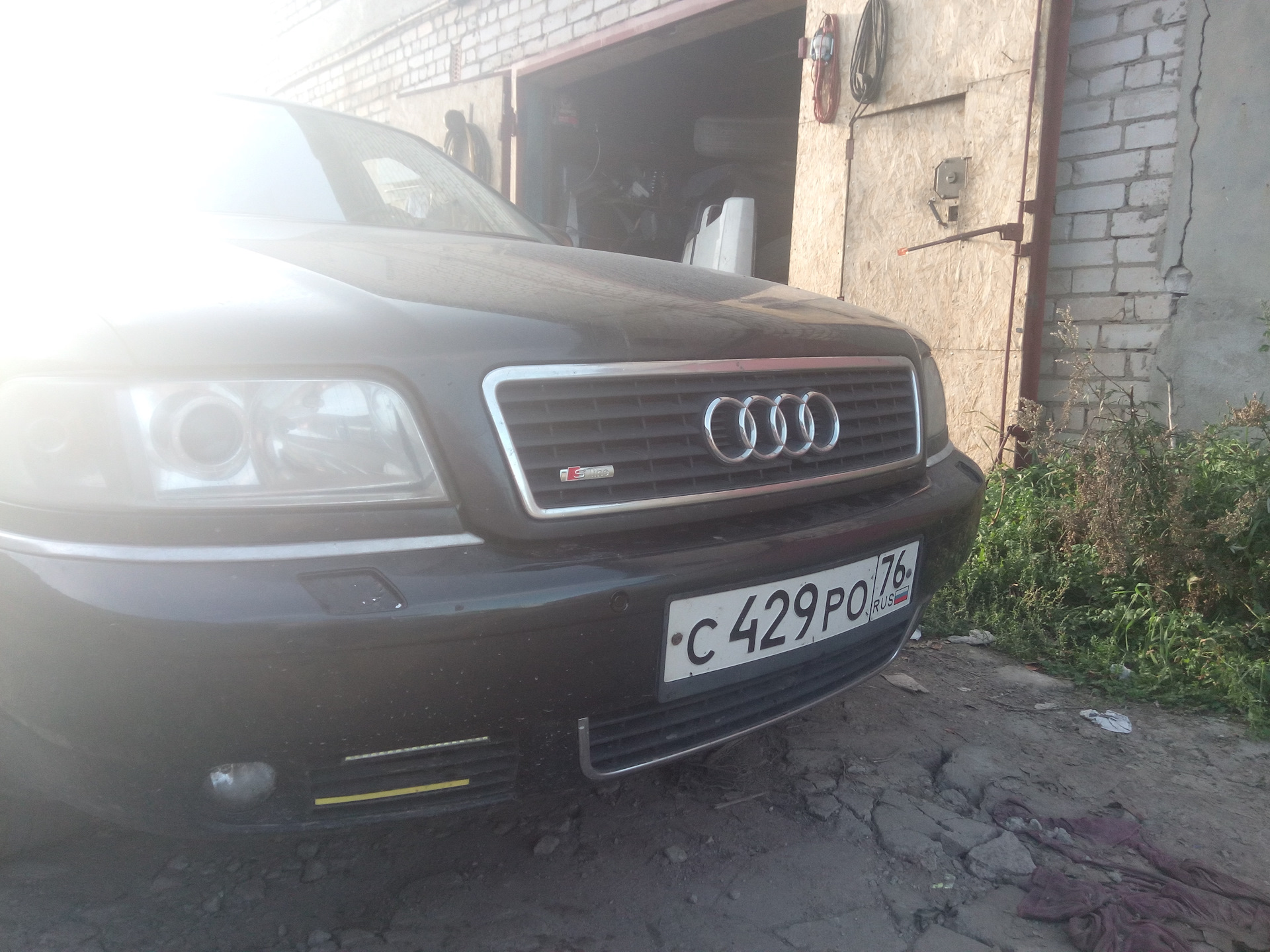

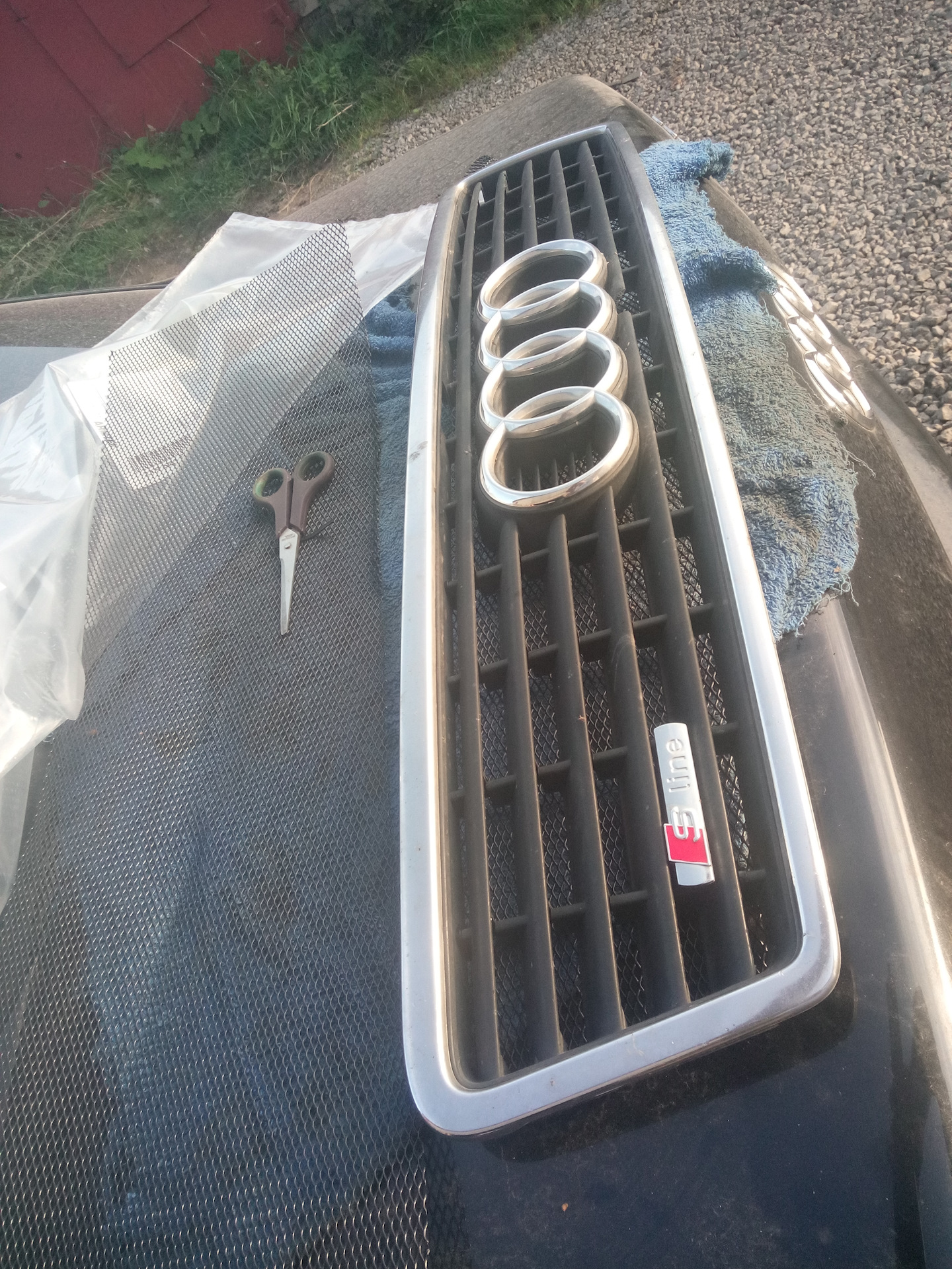

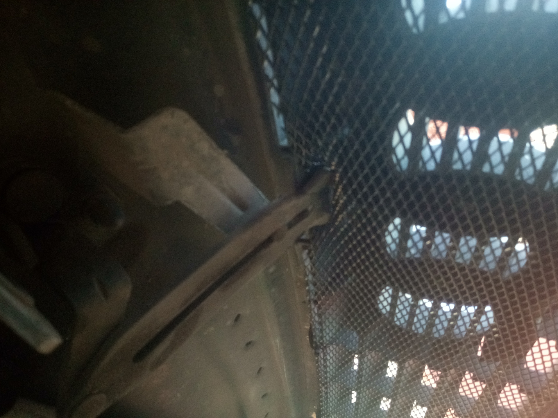

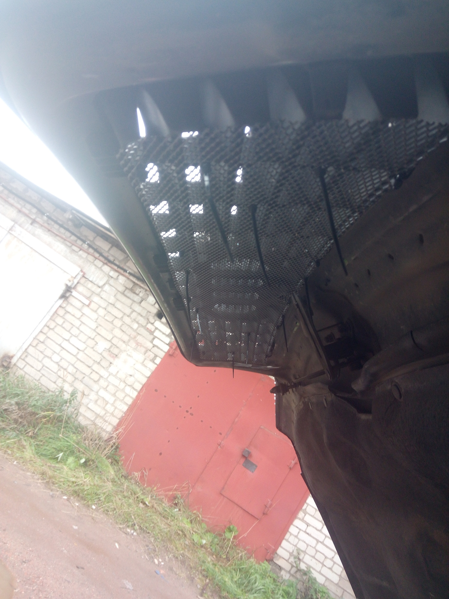

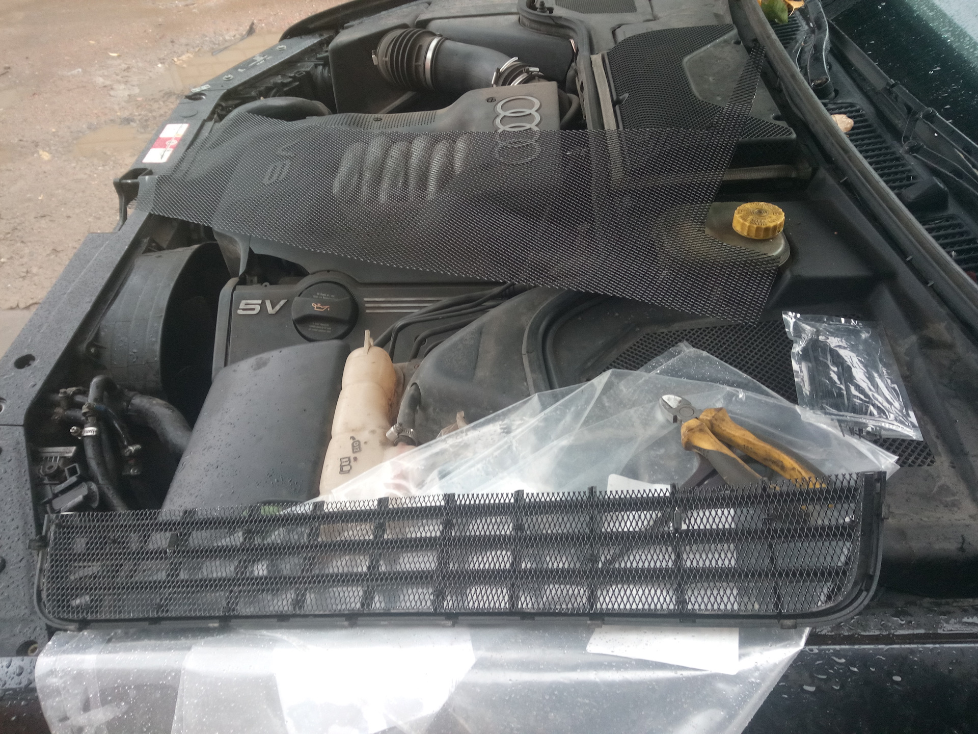

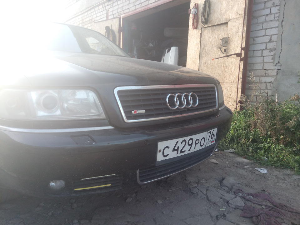

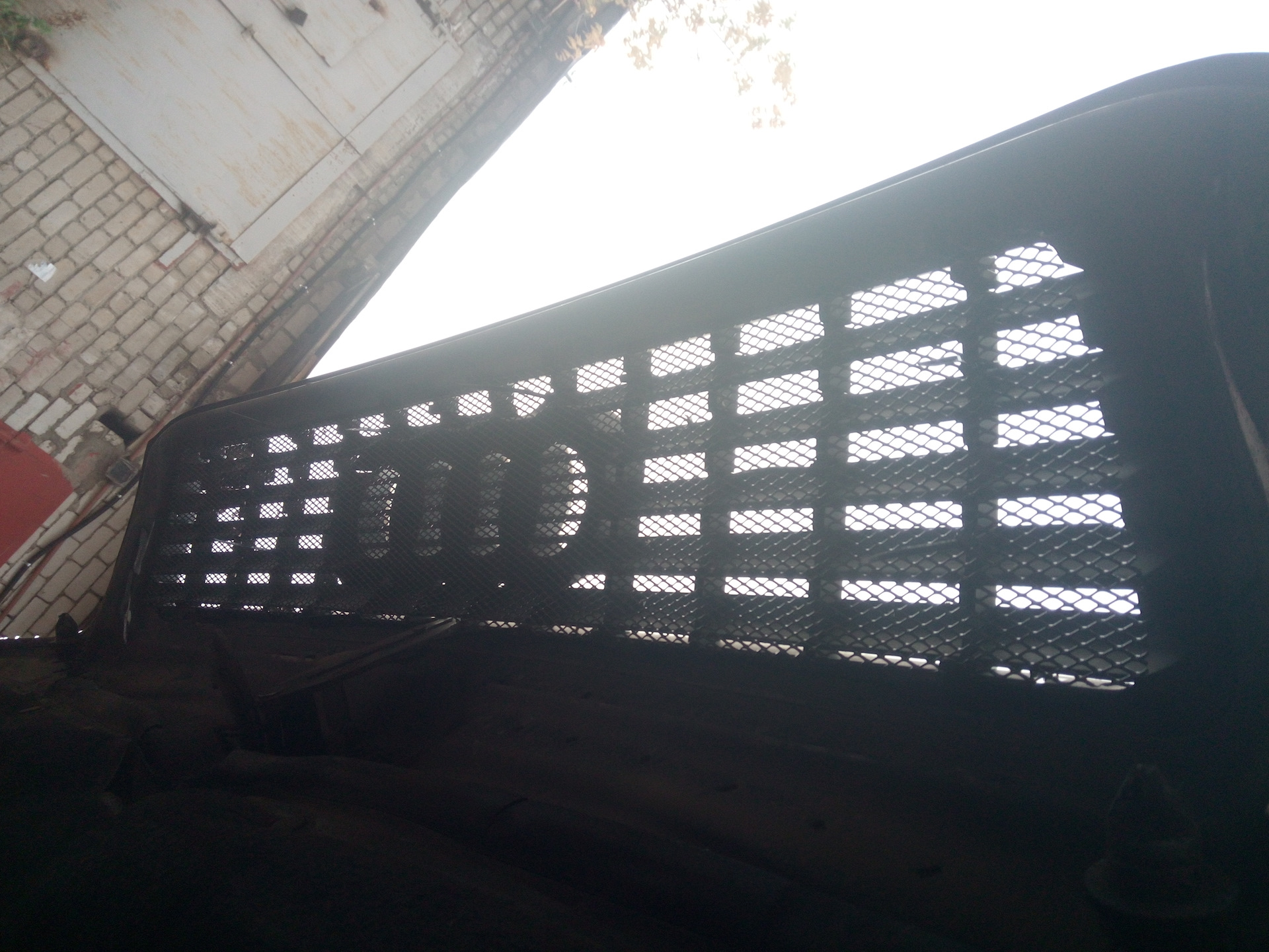

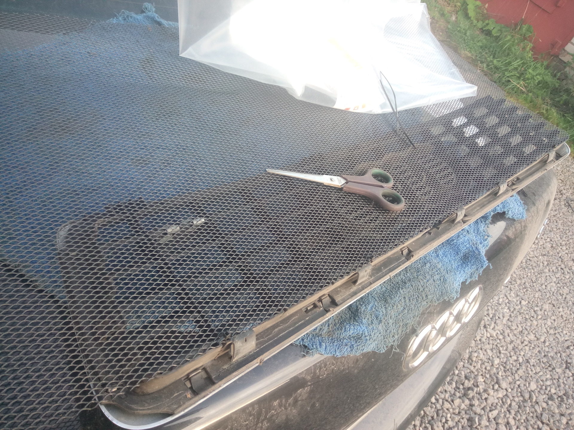

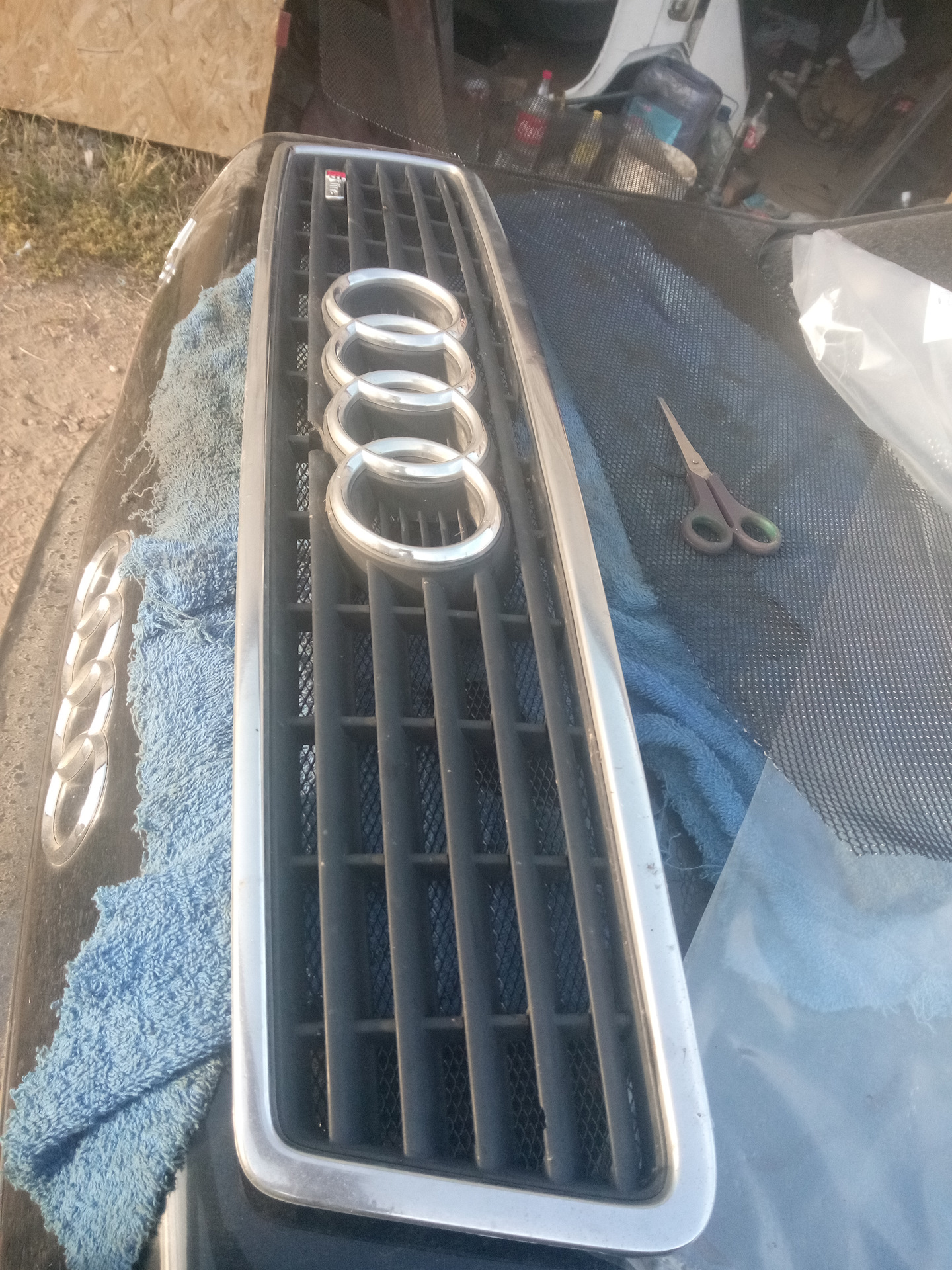

Дошли руки поставить сеточки в решетки, для защиты радиатора ))
Как многие скажут опять колхоз) но с ними реально радиатор чище)
хомуты 60 x2,5 мм 100шт. черные REXANT 07-0061 22р
сетка для защиты радиатора алюм., яч. 10*4 мм, 100*40 см, черная\ AIRLINE APM-A-04 378р
остатков сетки и хомутов хватило еще на А4 )))
Запчасти на фото: APMA04

А смысл с сетки так ведь не ездишь по щебенки за тракторами … А то что по заводу решётка ее достаточно для дорог
не согласен, бабочки когда целиком огромными тучами забивают((( камни иногда пролетают между пластин решетки мнут соты и застревает куча всякого мусора с дальнейшим мытьем радиатора, со снятием(((

смысл есть, у меня на второй день в сетке была жирная моль, застряла в сетке, снял эту моль и ее кошка сожрала, 🤣🤣🤣сетка еще тот мухаотбойник👍👍

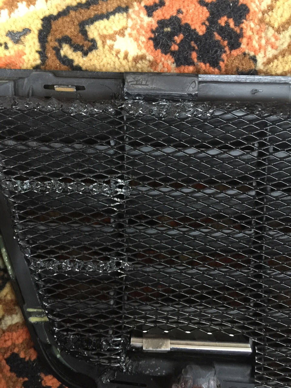

я все паяльником запаял, без хомутов👍👍. www.drive2.ru/l/530997047080255549/
хомутов спереди не видать, решетка не портиться, всегда можно снять при повреждении
