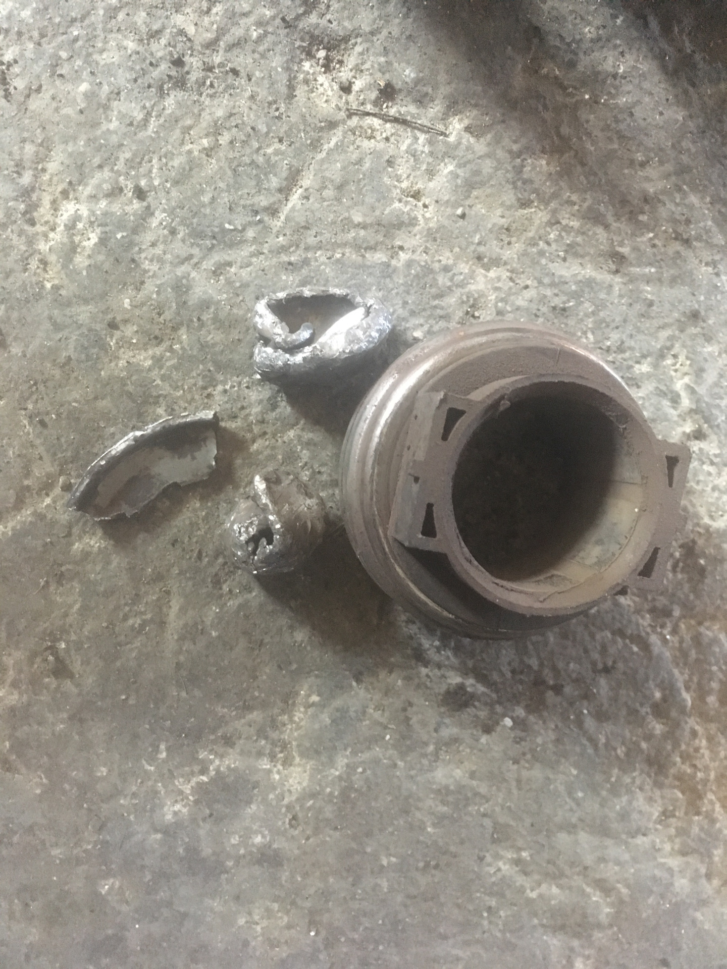

Обратил внимание на странный звук исходящий из коробки после запуска авто. Первое предположение было что бендикс на стартере просвистывает.
Разобрали стартер и нашли в нем интересную детальку, и долго ломали голову что же это…

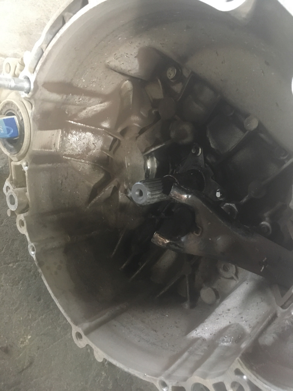

После решили посмотреть через окошко в сцепление и при помощи куска проволоки обнаружили ещё два кусочка в колоколе коробки. Разобрав сцепление, выяснили откуда этот кусок метала…
Последствия: рассыпалась шайба выжимного подшипника и один из кусочков попал в стартер два других смяло в шарики и остались в колоколе.
Побило корзину сцепления,
Побило коробку,
Съело лепестки корзины.

Тоже так на выжимной попал
Старую сцепу в запас
Да! отмыл и на полочку положил а лепестки на плавил высоко углеродистой сталью и шлифанул до идеала. Теперь у меня в запасе новая корзина и почти новый диск… осталось выжимной докупить…))))
Выжимной подварить и будет комплект 😂
Да и как я сам не догодался😂😁
Вот это подарок. Не впервые уже слышу, что выжимной слабоват.
Да с этими выжимными проблема это третий раз как меняю. Первый раз когда менял он проехал всего 60 км.
