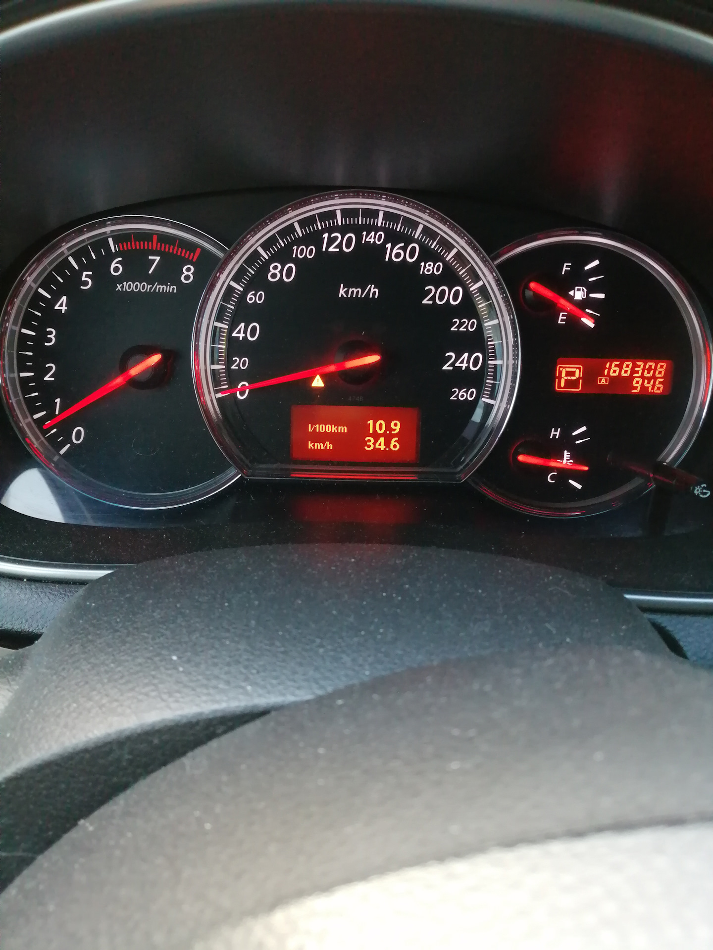

Всех приветствую!
Вообщем зафиксировал такую штуку…расход в районе 20-22 литра на 100 км🙄…и это без учёта того, что морозов ещё нет…что может вызвать такой бодрый расход?, езжу не агрессивно, да, прогрев есть, запускаю с дома, минут через 5-10 выхожу…есть разница правда по давлению в шинах, каждое утро подкачиваю переднее левое колесо…но даже с учётом этого, расход бешеный…

Что-то не то. 92 бенз средний расход около 12 должен быть. По самому плохому раскладу маленькие пробеги+ пробки 16-17. Но это совсем край
Зимняя шипованная резина прибавляет расход от 1,5 до 3 литров.
Нужно проверить еще все вакуумные шланги — трубки сверху над мотором, у меня один от того что пересох треснул, так что и не заметно было, сразу подсос воздуха и расход вверх

Заправь полный бак, сбрось показания бортового, откатай примерно до "лампочки". Заправься снова до полного, сверь показания расхода по бортовому с расчётными (заправлено/пройдено). Проанализируй среднюю скорость. А уж потом будешь лечить машину, если это необходимо.
И ещё, ты вибрацию-то победил? А то оно может связано…
Ошибок нет? В смысле через адаптер/прибор, а не "джекичан" :-)
Ну смысл не совсем ясен…если я даже вот по 20 литров заливаю, смотрю пробег и все идёт к тому что расход такой большой…после заправки полного бака тоже самое и будет ведь?..или там другой алгоритм?
По методу полного бака погрешность будет зависеть только от того, насколько полный бык тебе нальёт колонка (разница обычно — единицы сотен грамм). Если это будет одна и та же колонка, то погрешность будет минимальна.
Кроме того, эта погрешность размажется на весь бак.
А как ты меряешь — погрешность составляет несколько литров (такова точность лампочки + сколько ты проезжаешь до заправки после того, как лампочка загорится). И размазываются эти несколько литров на 20 твоих заправленных литров. Проедешь ты на них 100 км, а сколько израсходовал — не знаешь, может 17, может 20, может 23…

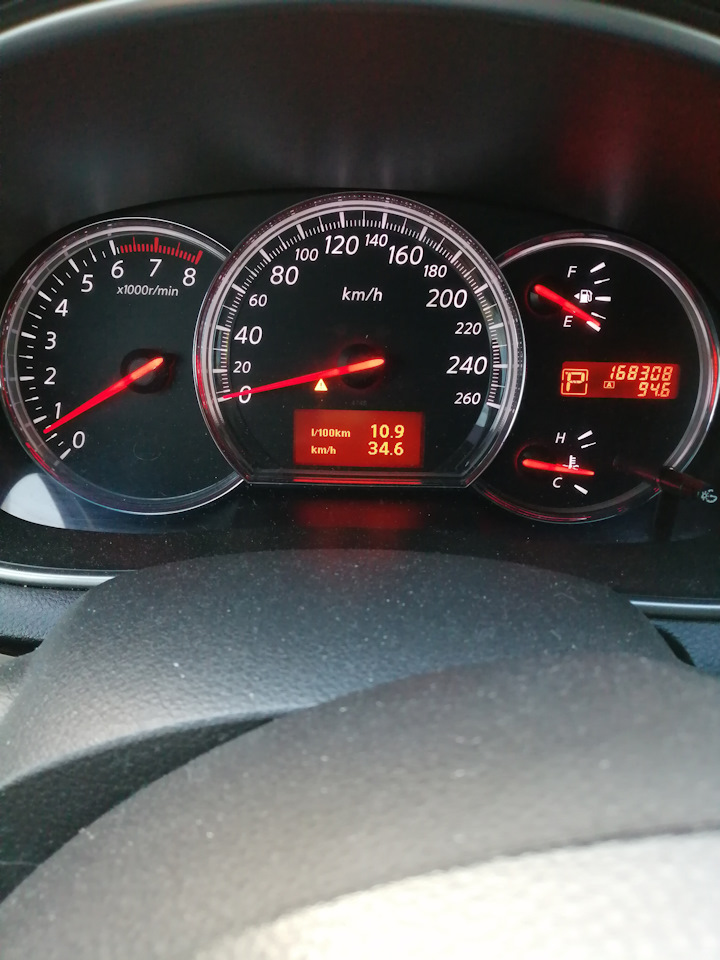

БК может врёт, а может и не врать. Он же показывает средний расход с момента сброса. Когда его сбрасывали?
Когда заправился
Проехал после этого 95 км, сжёг примерно 20 л бензина, а комп говорит, что расход 10.9?
Бортовик не обнулял, только спидометр…если обновить бк, то расход начнётся с сотки…и с моими пробега и короткими бк будет казать дичь полную(

Кстати провел обучение заслонки- машину действительно как будто с якоря сняли🙄😁

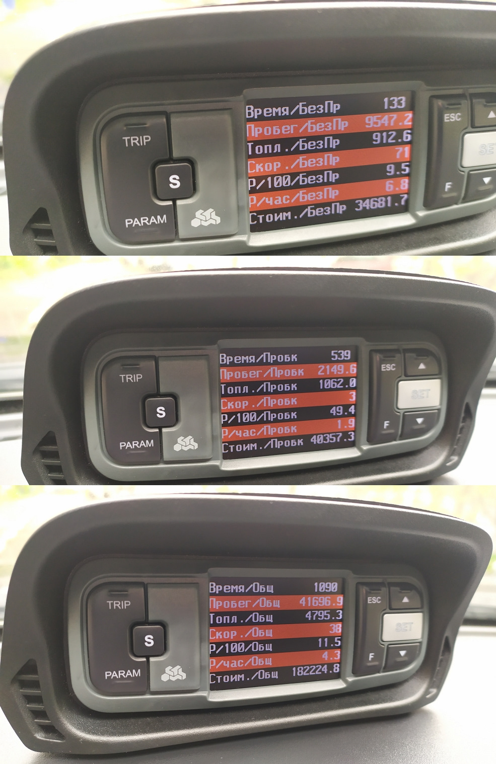

В-третьих, не забываем, что расход мы считаем на километры, а не на минуты. Вот www.drive2.ru/l/529483294446715042/ у меня есть показательное видео: двиг прогрет, 7 минут, 2 км — по мультитрониксу видно, что педальный расход в порядке, а средний получился 17…
В-четвертых, покажи борт комп с расходом и скоростью :-)
И не надо говорить, что у меня неисправное жрущее ведро, оно умеет ездить с расходом в 6,5л/100км
www.drive2.ru/l/530185332621049945/
"покажи борт комп с расходом и скоростью" — Показываю)
Не обнулял с начала января, т.е. это данные где-то за 8-10 тыс. км
Трасса 8-8,5 литров при средней 100 кмч (данные за 1000 км, Москва-Рига, зимой)
15-16 литров я еще могу списать на долгие прогревы или агрессивную езду, но 20+ это явно не норма, либо машина на холостых стоит больше, чем едет.
Гут, раз так значит втои условия позволяют ездить с таким расходом. У меня данные с мая этого года, тоеж 10ткм, правда из них 4-5 ткм — трасса (140-160км/ч).
Ну очень много факторов влияет. У меня при такой средней скорости будет где-то 10 литров.
Что там у автора вообще не понятно, на фотке БК у него вообще все в порядке))

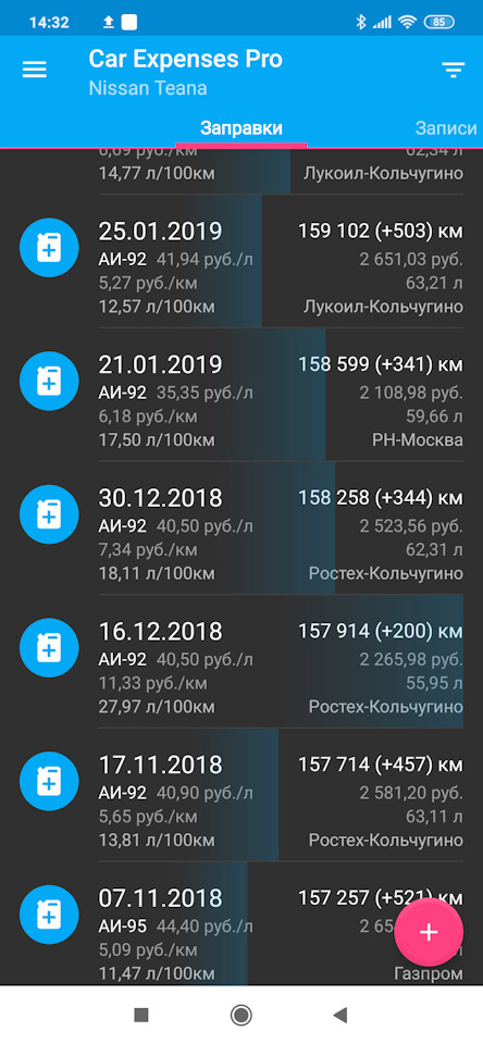

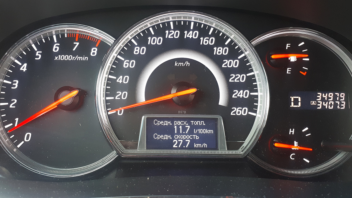

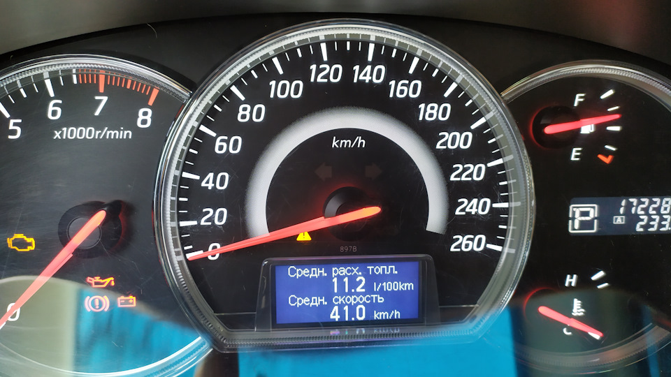

По разному проезжаю…фото ниже по бортовику
Володя привет! Я свою именно по этому и продал, у меня в городе меньше 18 не падал
Привет!) да когда приобрёл в феврале, меньше жрала, а тут смотрю что то странно быстро бак пустеет)
Среднюю скорость какую показывает? Можно расход обнулить и в пробке потолкаться литров 50-70 будет
У меня пробок нет)
