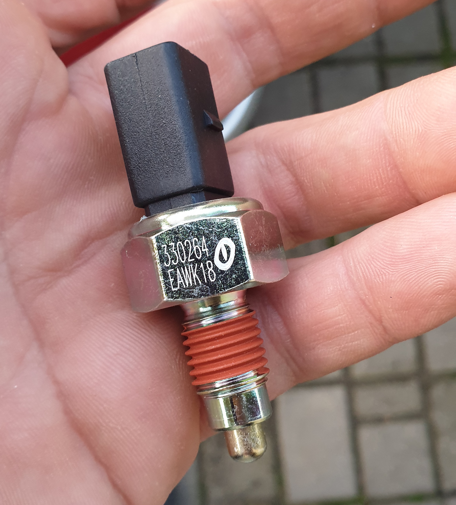

Датчик заднего хода
Начал выделываться датчик заднего хода, все чаще и чаще. Возможно я об этом и не знал, но так как у меня подключена камера заднего вида, то в момент неработающих ламп заднего хода камера не включаеться…
Вот он виновник, еще родной:
Купил другой 02T 945 415 и занялся установкой
Все можно заменить без ямы имея ключ на 22.
Выкручиваем колесо в сторону, подлазим снизу, отключаем фишку с датчика, отводим на сколько возможно в сторону трубки ГУР, и откручиваем датчик.
От себя добавлю, "для тех, у кого он не работает", это очень важный элемент в вашем авто, лампочка которая мля сообщает другим водителям о том что вы собираетесь делать (движение назад)! А не только для того, что бы вам ночью было видно куда ехать здавая назад.
