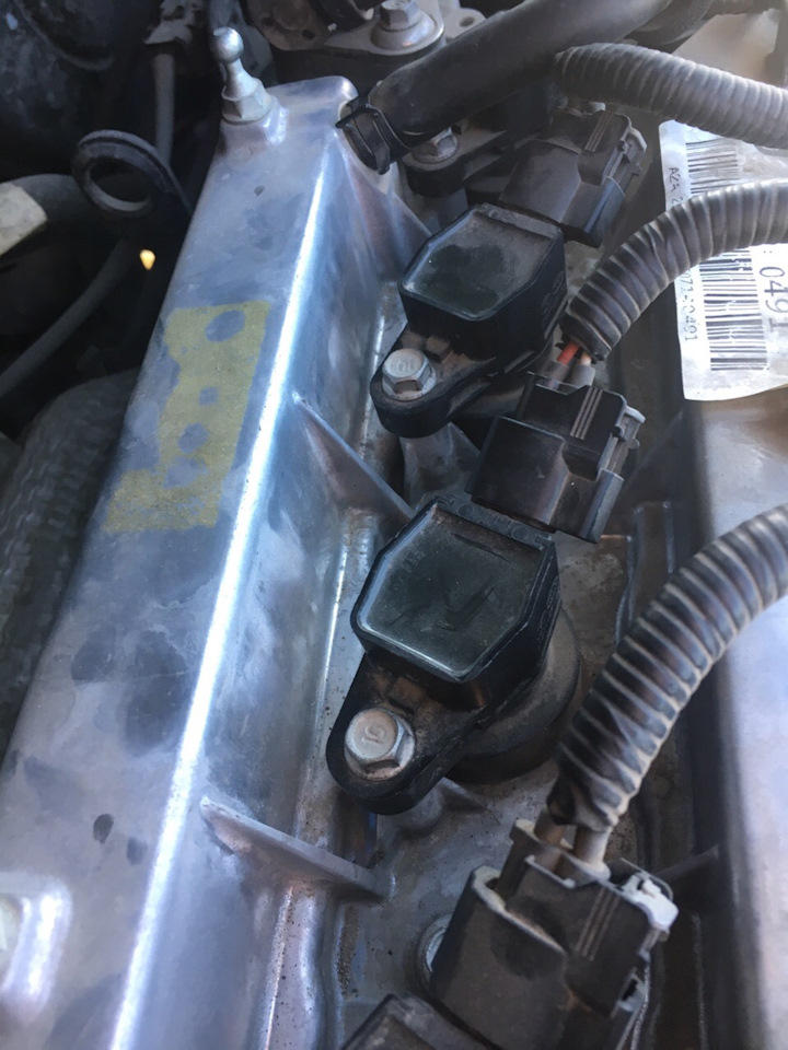

Всем привет, несколько дней назад у меня на не полностью прогретом двигателе в режиме АКПП "D" (Drive), стоя на месте, вдруг начали плавать обороты тахометра. Заметил я это первый раз стоя на светофоре. Например стрелка на 800 об/мин, затем провал и она опускается до 700 об/мин и тут-же возвращается на 800 об/мин. При этом идет вибрация и как-будто кто-то немного толкает машину сзади. И так несколько раз в минуту. Я посмотрел по зеркалам, но там никто не толкает). При этом никаких ошибок и "джекичана" не было.
Вот видео происходящего, плавать обороты начинают не сразу прям, а через несколько секунд:
Подумал может какой-то глюк, так как на горячую позже все прошло. Но на следующее утро, опять тоже самое, опять исключительно на холодную. Первое что я вспомнил, возможно это после последней заправки. Но заправляюсь я исключительно на ЛУКойле и 95 бензином, но потом вспомнил, что на заправке везде висели таблички "прием топлива". Подумал, наверно хапнул остатков ужасного топлива.
Для начала решил залить 15 литров 100-го бензина, надеясь на решение проблемы. Залил, но на горячую опять все чудесным образом проходит. На следующее утро опять завожу, на не полностью прогретом двигателе по-тихоньку трогаюсь, первый светофор и опять провалы, дерганье и плавающая стрелка. Я подумал ну все, что-то накрывается. Подумал только не АКПП…
Затем в этот же день опять завел на холодную и решил посмотреть что происходит во всех режимах АКПП. Включил "R" то же самое, "N" — то же самое, потом поставил обратно "P" — и там тоже все плавает оказывается, но не сразу, подождать надо пару минут. И понял, что дело точно не в АКПП уже. Затем поехал и провалы начались даже на ходу, машина дергается.
Дальше под подозрением были свечи, катушки, опять-же топливо. Решил для начала проверить сканером что происходит во время этих провалов, по графикам там или показателям, попросил диагноста на работе посмотреть по-быстрому на улице.
Подключили, а там оказывается все уже понятно:
В общем горят ошибки P0300 и P0302. Я сразу успокоился, это 100% или свеча, или катушка 2-го цилиндра. Но иридиевые свечи я менял на пробеге 88000 км, а сейчас 117000 км, подумал рановато. Можно конечно попробовать переставить катушку и свечу со 2-го цилиндра в любой другой и заново проверить сканером, но чутье подсказывало это катушка зажигания. Тем более посмотрел в интернете, 90% меняют катушки с такими ошибками.
В общем позвонил брату и поехал к нему поставить новую катушку:
Да, знаю что двигатель грязный, надо помыть.
Откручиваем катушку:
Новую купил соответственно такую-же, оригинальную 273012B010:
Также решили заодно глянуть на иридиевую свечу 2-го цилиндра:
Она в рабочем нормальном состоянии на вид. Ставим обратно все.
Далее что-бы узнать результат, нужно опять было проверить именно на холодную, а пока поехал на мойку. А слово "Боcодзоку" в названии записи — это вот такой аппарат:
Типа такой жесткий японский стиль…
Потом захотелось разобрать старую катушку для интереса, занес ее домой:
Но с нее снимаются только пыльники и колбы какие-то вокруг пластикового стержня, дальше она полностью цельная, неразборная, долбить ее молотком не было желания:
Затем на следующее утро убедился, что на холодную и вообще работа двигателя опять стабильна и проблема решена, написал данную запись.
Кстати после замены катушки, двигатель на холостых заработал гораздо ровнее. Раньше, еще до этой проблемы, были какие-то микровибрации иногда, началось где-то с пробега 60000 км, но без плавающих оборотов, сейчас прям благодать как плавно. Видимо еще с того времени катушка уже начинала откидываться…

Померь сопротивление катушки.

У меня кстати микровибрации на холостом ходу начались давным давно, ещё на пробеге ~60000 км, но обороты не плавали. Сейчас видимо эта катушка и подохла. Потому что как поменял, на холостом ходу как будто другой двигатель, очень ровно и мягко работает.
Такая же херня у меня была на грузинской границе, стоял на драйве и машина просто глохла…Потом заводилась работала и снова глохла. Приехал кое как домой, посмотрели на сканере точно катушка именно на втором цилиндре… Правда я купил оригинал за 1100.
Да, я кстати тоже заглох один раз на светофоре, потом завести не мог, завёлся и ехал как дёрганный.
merfi68
И главное в интернете почти у всех именно 2-й цилиндр
И расход возрос а после замены все нормально
Какой был расход и как поменялся?
По трассе был 5.5 стал где-то 7
