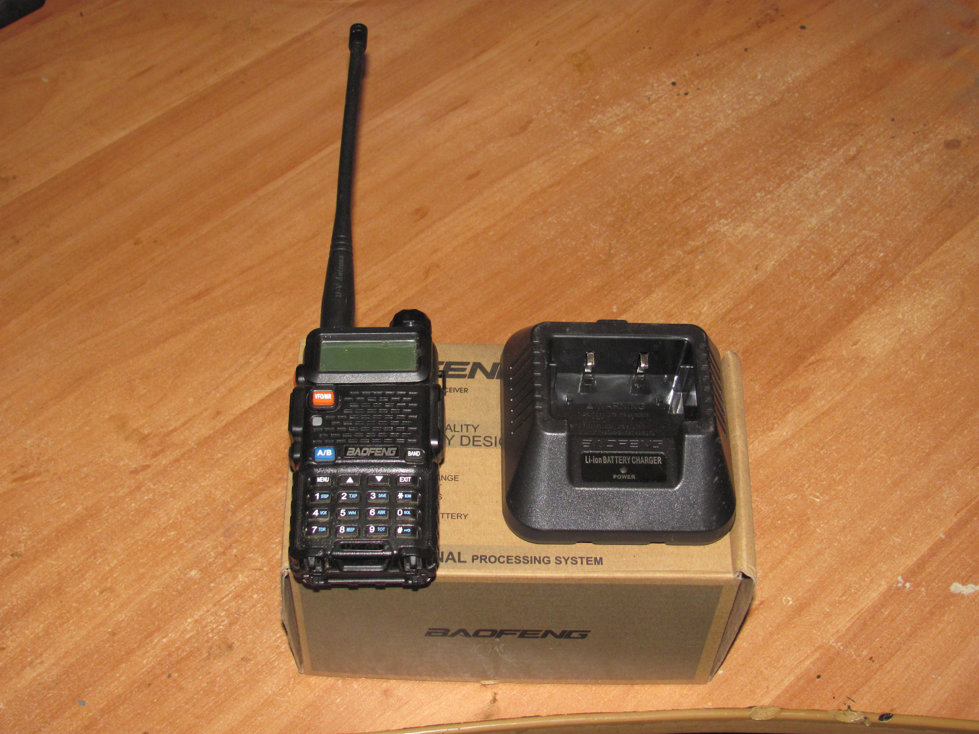

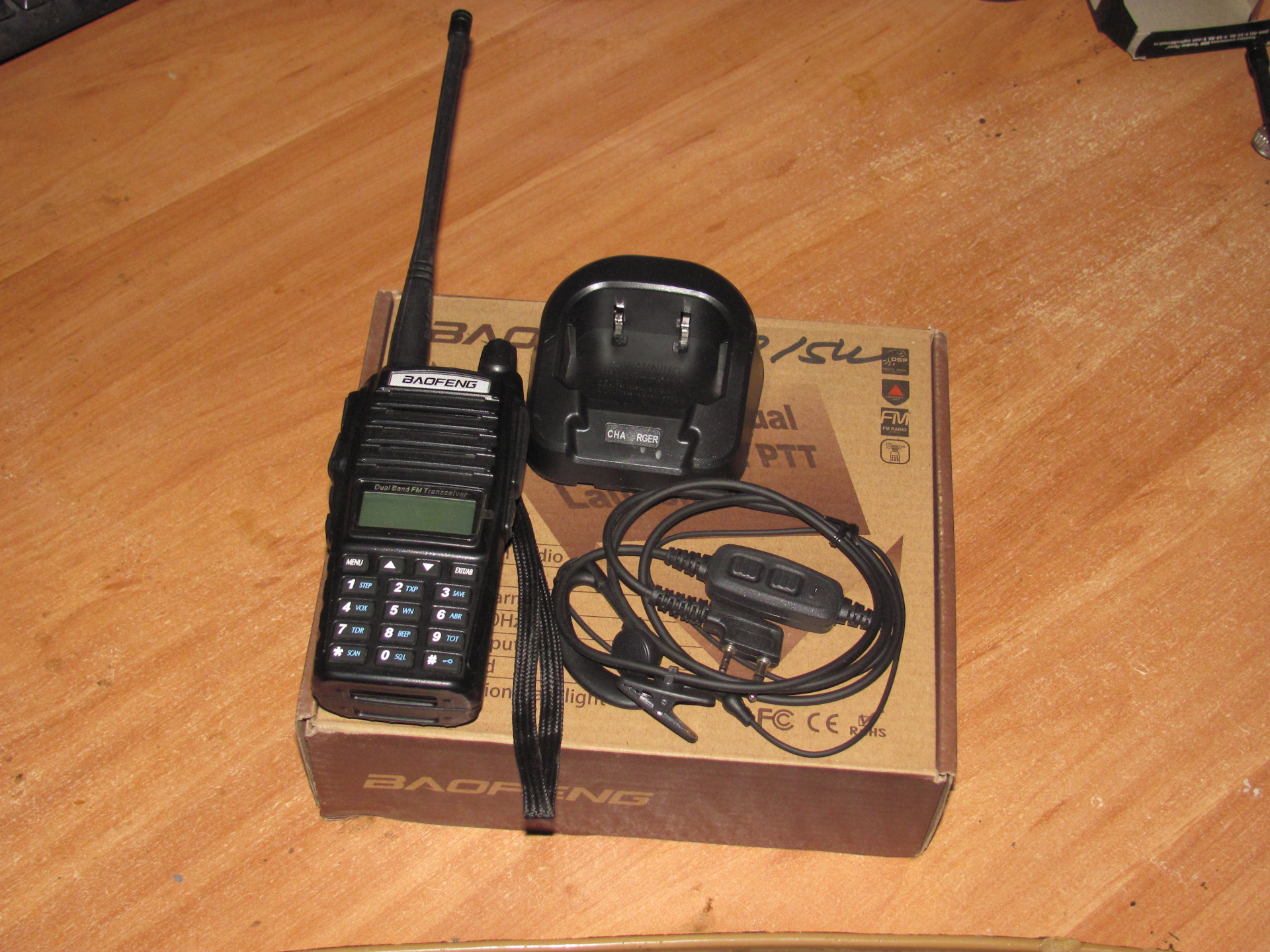

Курил интернет, изучал инфу, смотрел обзоры на ютубе, выбор пал на Baofeng первой была куплена легендарная uv-5r. Позже uv-82.

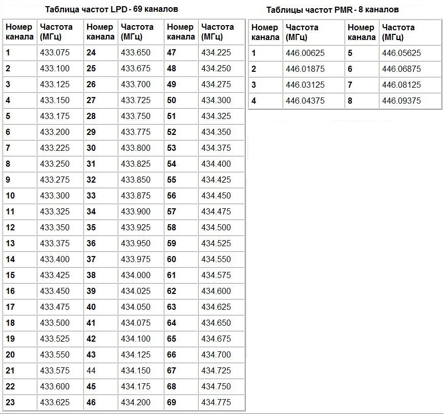

Рация из коробки, имеет настройки китайских частот и для использования в РФ они не годятся. Разрешены для гражданского использования два диапазона частот PMR и LPD.

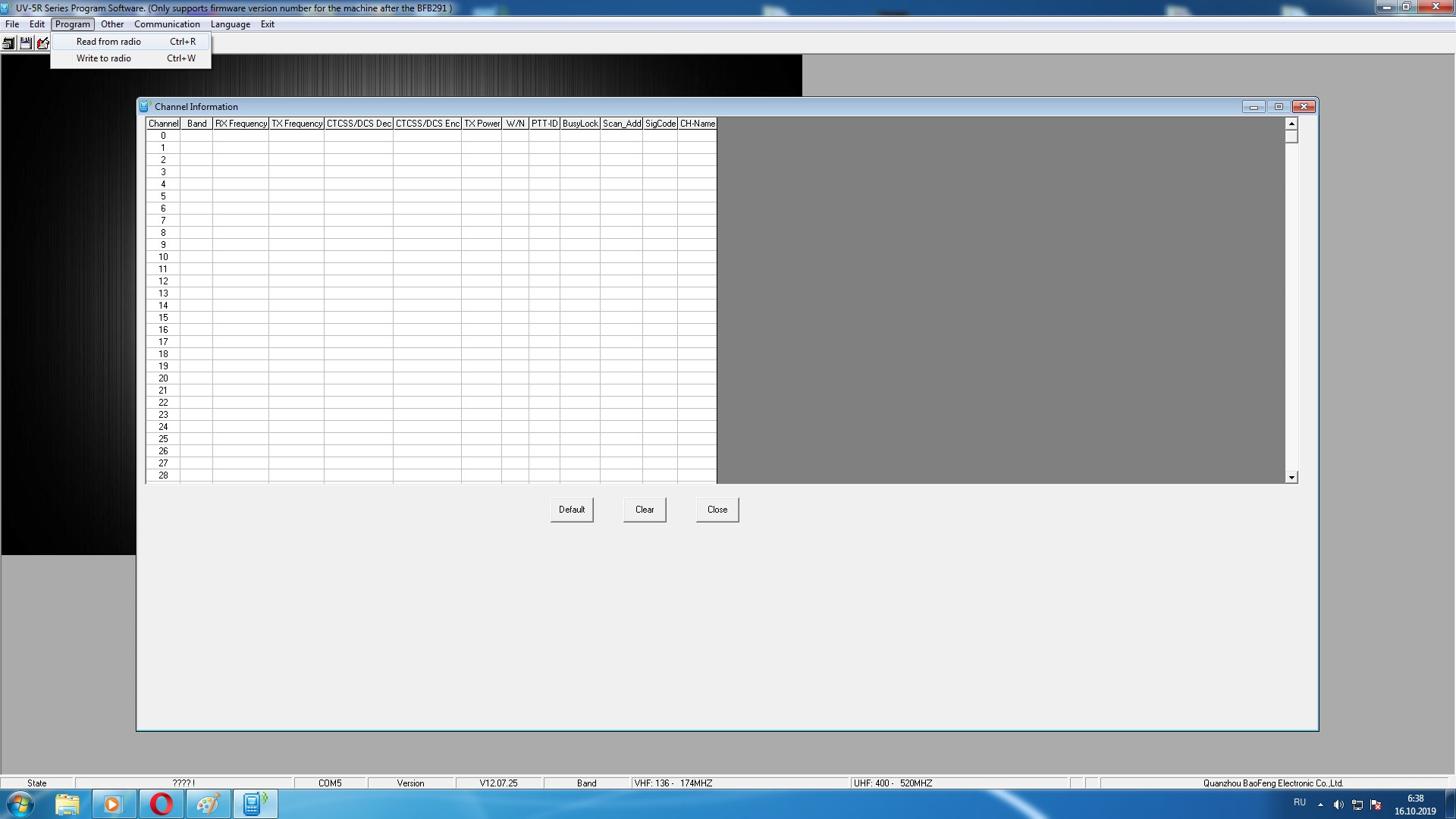

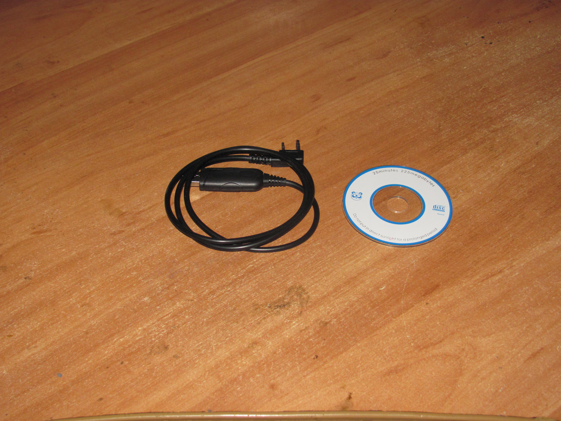

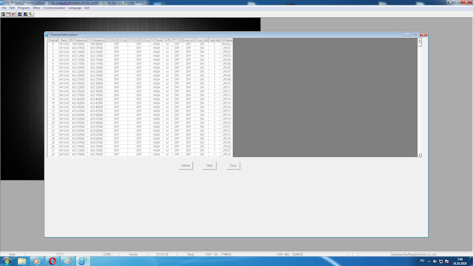

Если LPD можно забить в память рации с клавиатуры, то PMR только через комп. Да и сделать так, чтоб на экране отображалось название канала, можно только перепрограмированием рации. нужен специальный кабель.

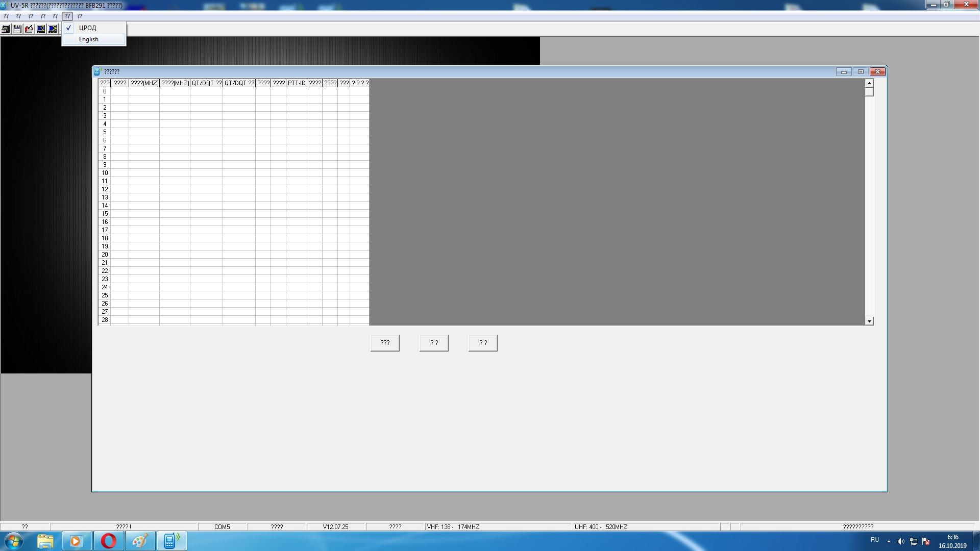

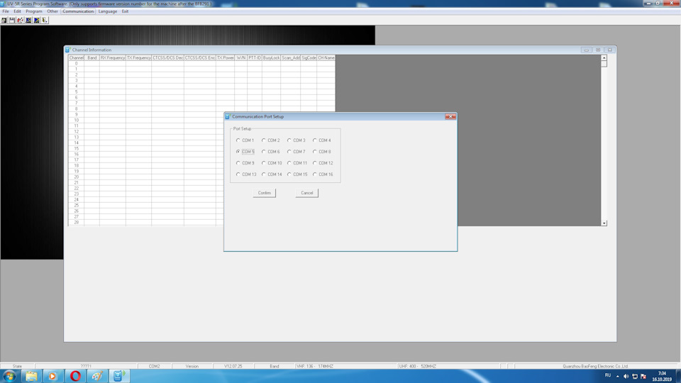

Далее следовал бурный процесс, изучения ифы на тему програмирования, данных раций. Оказалось ничего сложного. Справится любой человек, более менее умеющий, общаться с компьютером.

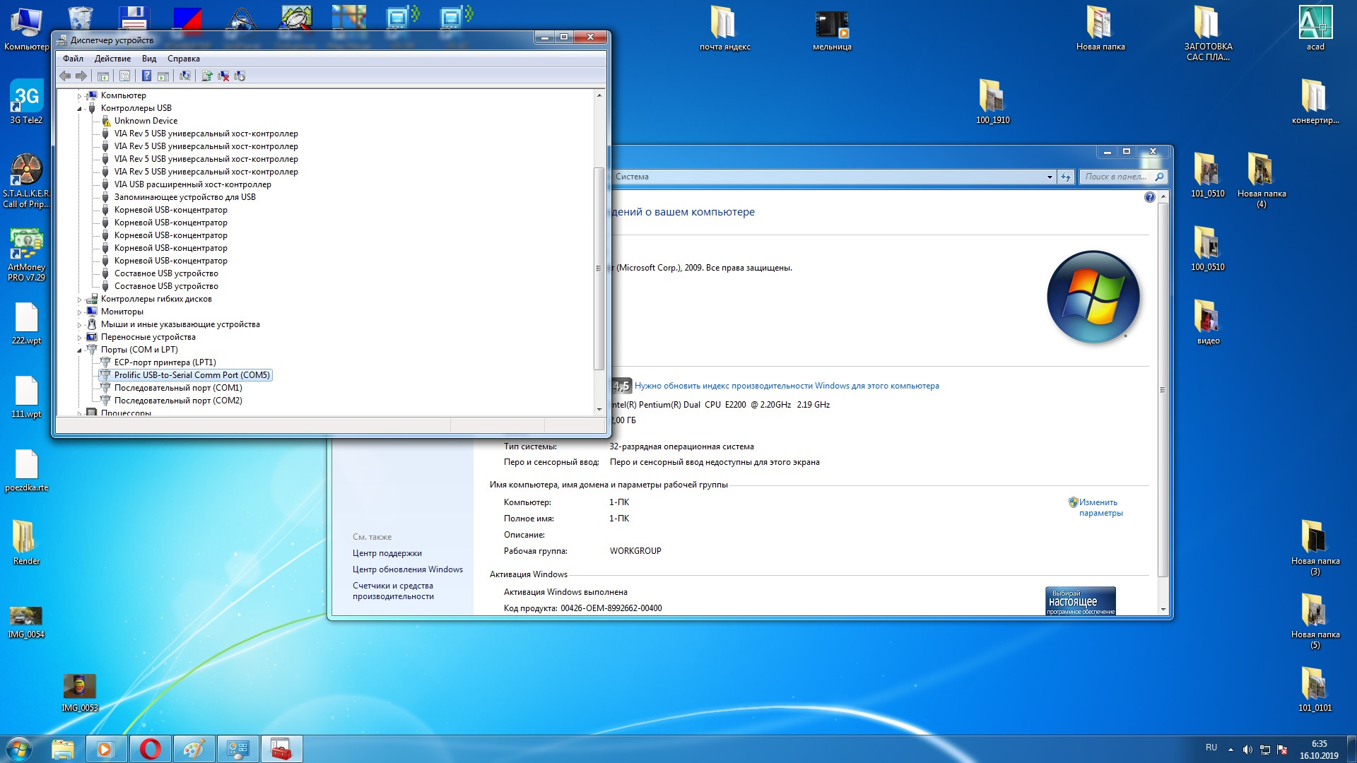

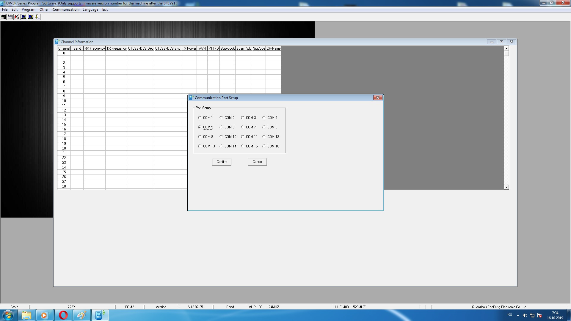

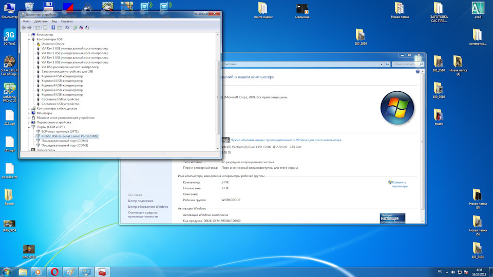

Перво наперво, необходимо поставить дрова с диска, идущего вкомплекте с кабелем. Подключаем кабель ставим дрова, рацию пока не трогаем.

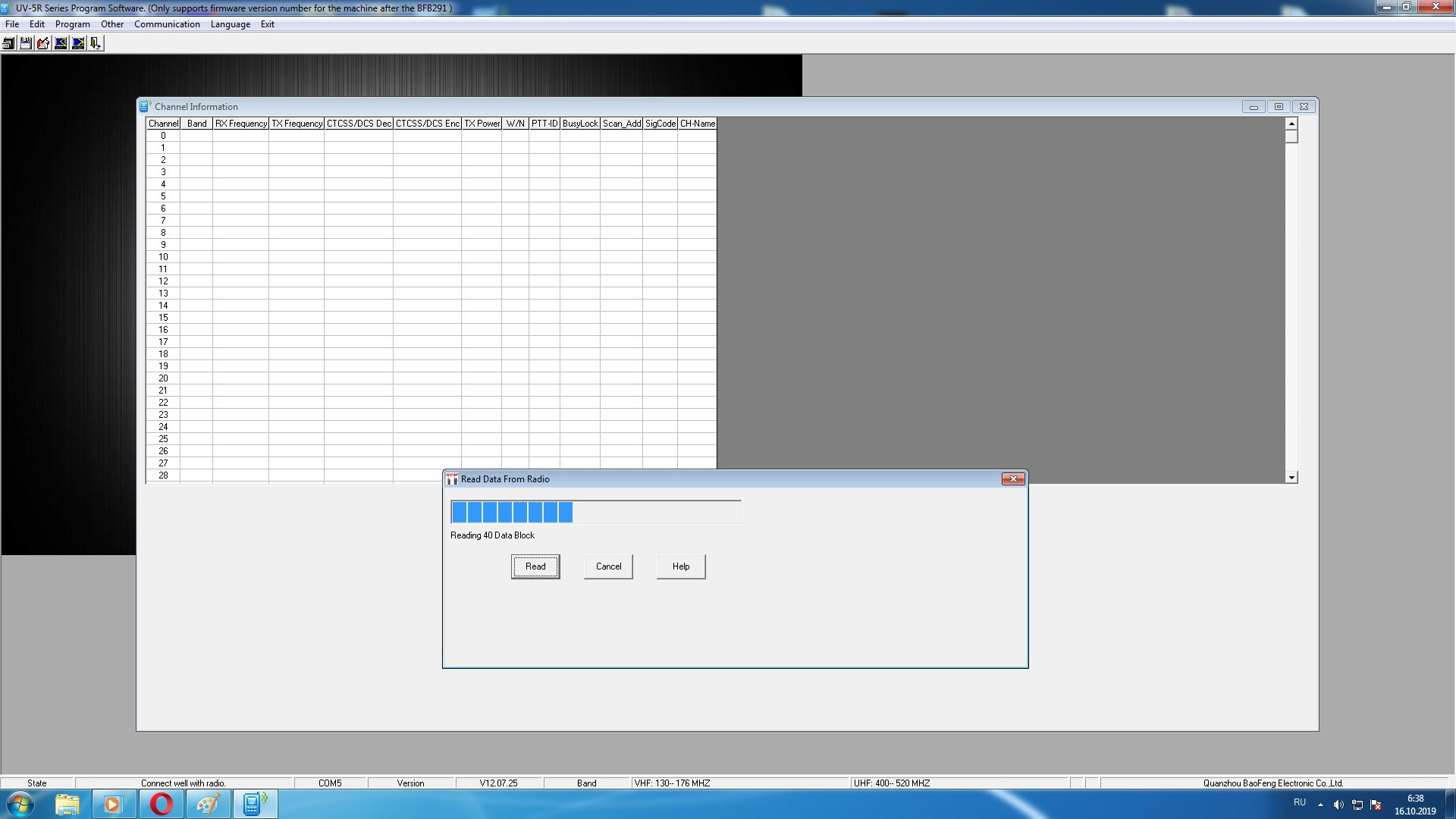

Сейчас нужно подключить рацию к кабелю и включить. Громкость на полную.

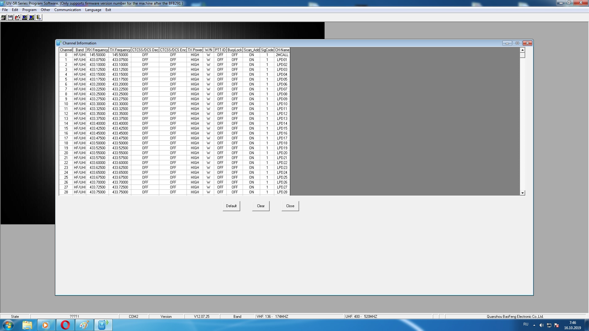

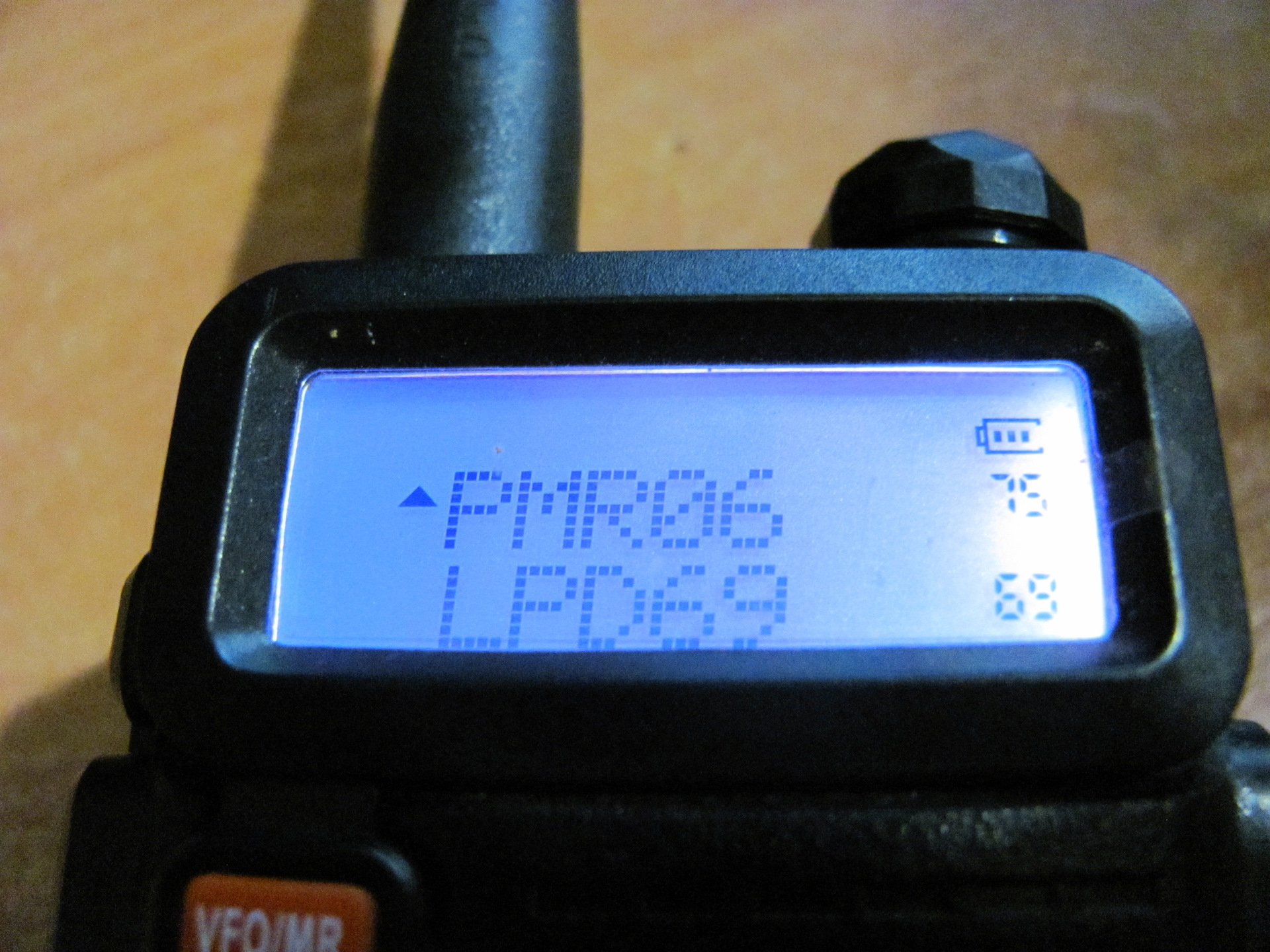

После всего этого, снова нажимаем вкладку program, но на этот раз подвкладку Write to radio и загружаем новые частоты в рацию. Когда настройки загрузятся, выключаем рацию и отсоединяем кабель. Закрываем прогу. Теперь можно проверить как все работает. Включаем рацию и переводим ее в програмный режим кнопкой VFO/MR

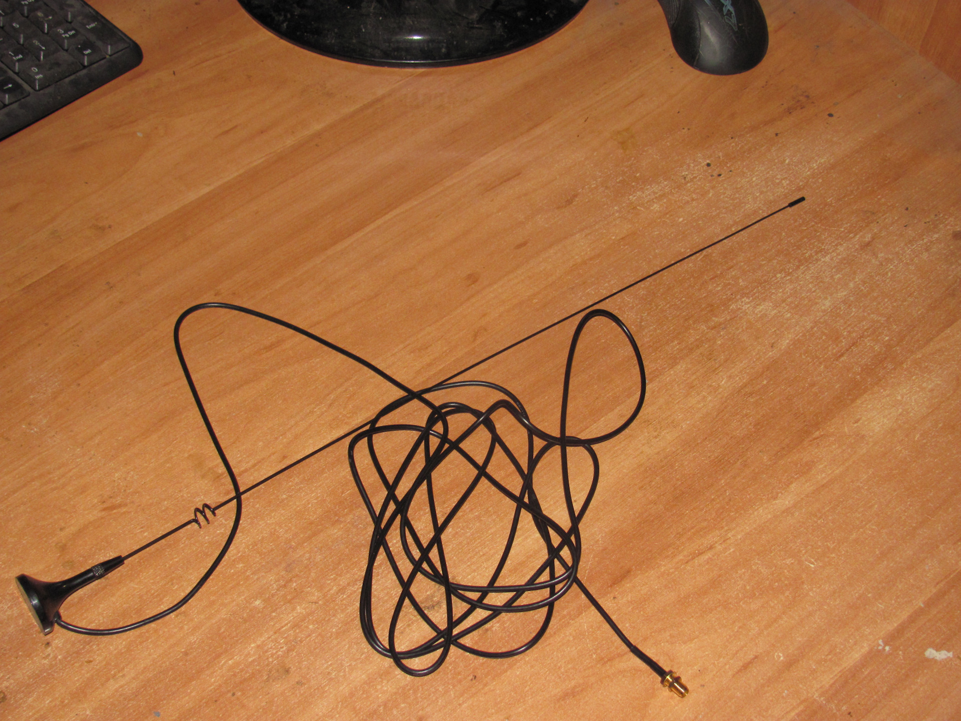

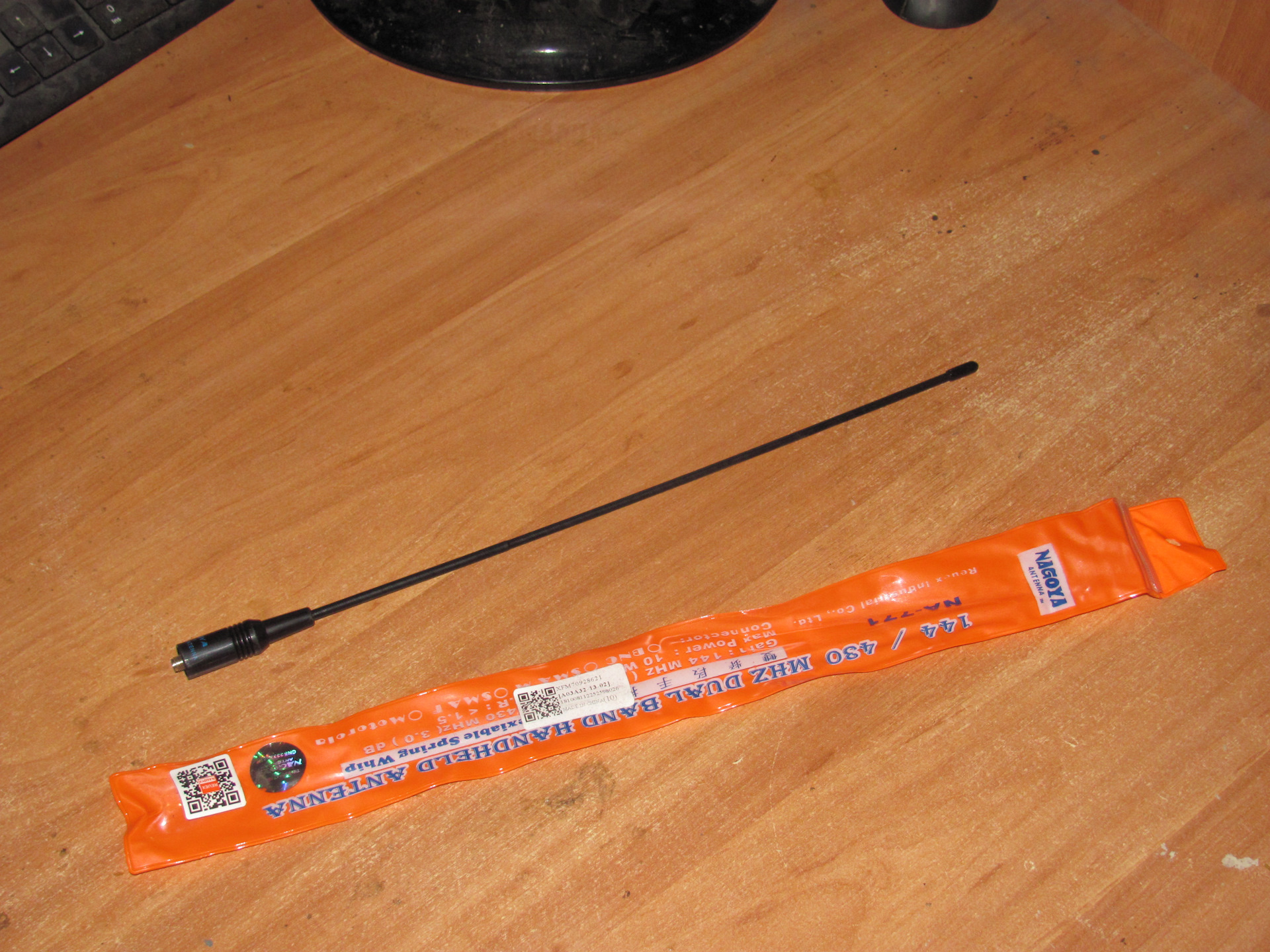

Значит, все прошло удачно, наслаждаемся использованием прошитой рацией)) Можно шпионить за охранниками в торговых центрах и прорабами на стройках)) Дальность приема у баофенга в городе до 2км у меня получалась, слышал охранников торгового центра, передачи, в густой застройке 1.5км. Дальность в лесу, со стандартной антенной, до 5км это на улице, сидя в машине меньше примерно 3км у нас местность изрезана холмами и оврагами. Стандартная антенна слабовата для работы прямо из машины.

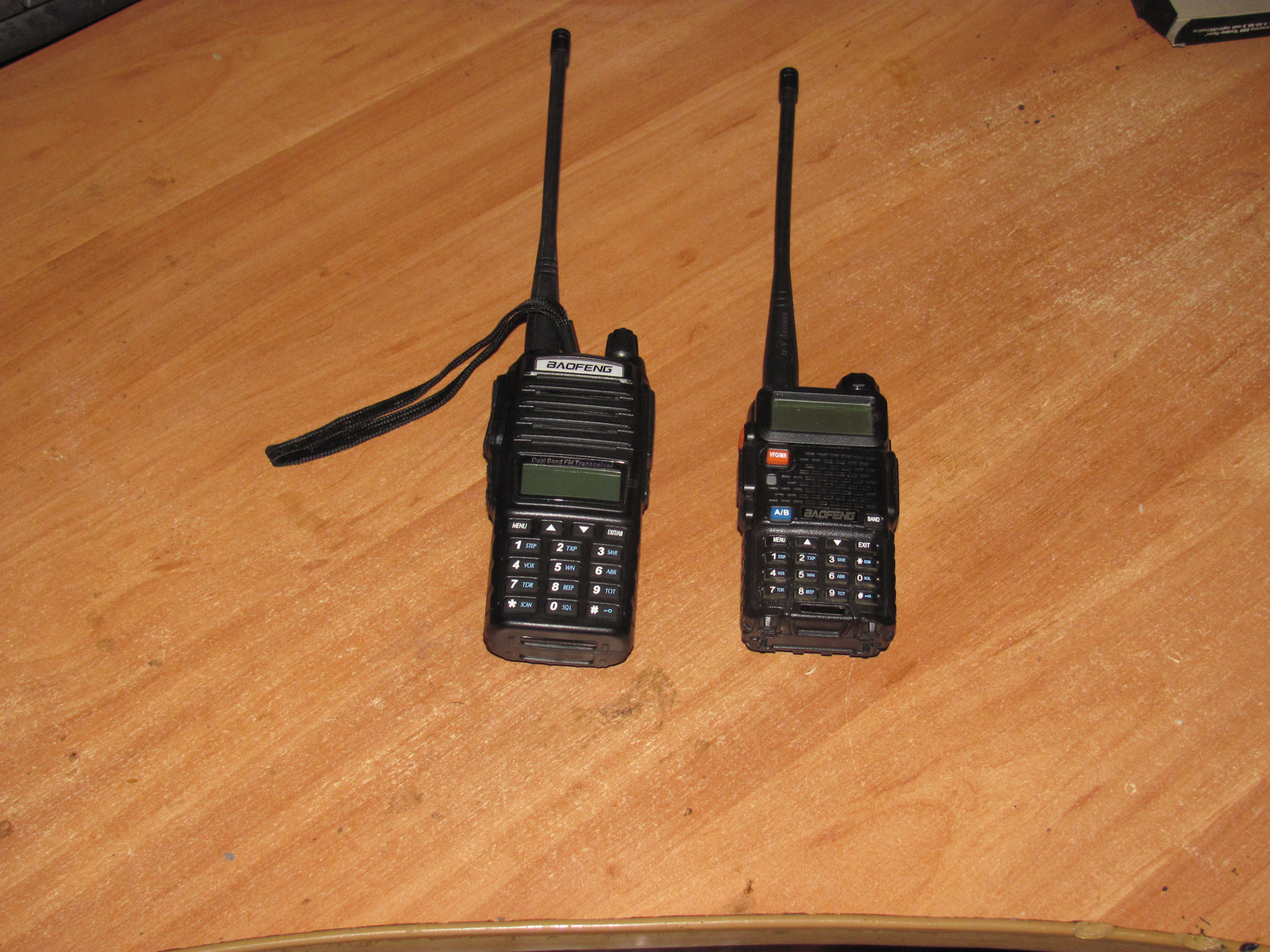

Доп аккумы брать пока не стал, на сутки пользования ее хватает. В общем и целом очень доволен, классная вещь, сделана весьма качественно и стоит разумно. Вот только. uv-5r в руке неудобная, маленькая слишком. uv-82 в руке лежит как влитая гараздо удобней пользоваться.
