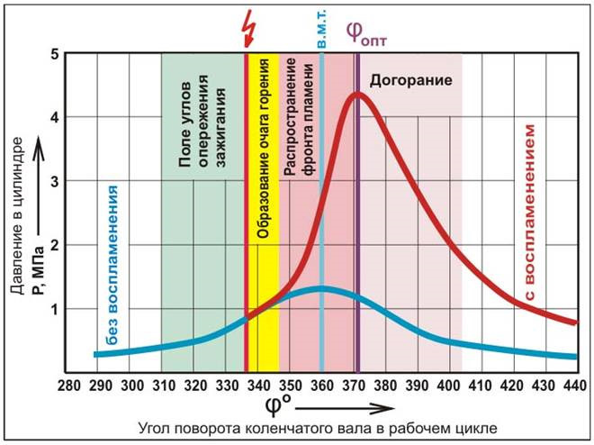

Давайте ещё раз посмотрим на процесс сгорания топлива в обычной "бензинке":
Если выбросить из головы привычные сказки на эту тему и посмотреть трезвым взглядом — то ВСЁ в "обычном" двигателе организовано через задницу:

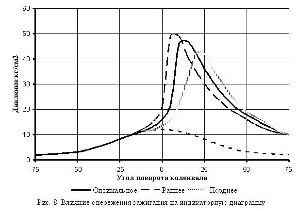

1). Воспламенение топлива производится до ВМТ в довольно холодной и разряжённой атмосфере.
Да, разумеется, сжатие повышает и температуру и давление — потому условия воспламенения топлива, без спору, становятся намного более благоприятными, чем вообще без сжатия. Но оптимальными назвать их — язык не поворачивается.
Именно поэтому топливо даже при принудительном зажигании так медленно и неохотно воспламеняется — посмотрите, сколько по времени длится одно только образование очага горения…
А распространение фронта пламени?!
ПОЛОВИНУ времени "сгорания" на самом деле занимает ВОСПЛАМЕНЕНИЕ!
Зажигание и вынесли ПЕРЕД ВМТ с единственной целью — дать время топливу разгореться в неблагоприятных условиях, чтобы после ВМТ оно уже горело более-менее активно. Если воспламенять топливо ПОСЛЕ ВМТ — оно не то что сгореть не успеет, оно ВОСПЛАМЕНИТЬСЯ полностью не сможет.
2). Поскольку часть сгорания топлива происходит ДО ВМТ и ТОРМОЗИТ коленвал — нам в обязательном порядке придётся компенсировать это сгорание после ВМТ, что увеличивает расход топлива…
Ну или снижает КПД — если так понятнее.
3). Приблизительно до 10 градусов после ВМТ поршень еле движется вниз — потому энергия сгорающего топлива преобразуется не столько в работу, сколько в дальнейшее лавинообразное повышение температуры и давления в "камере сгорания" — что приводит к появлению детонации…
Высокая плотность сгорающих газов при высокой их температуре вызывает колоссальные теплопотери в стенки "камеры сгорания" — до 90-95(!)% всего тепла передаётся двигателю именно в зоне ВМТ.
Пик прорыва газов в картер через компрессионные кольца опять таки расположен в зоне ВМТ…
4). Пик сгорания приходится на 15 градусов после ВМТ — при этом положении коленвала все детали двигателя испытывают максимальные механические и термические нагрузки. Но кривошипно-шатунный механизм в этом положении передаёт на коленвал только четверть давления газов. Полезной работы всё ещё выполняется мизер. Если бы двигатель мог запасать энергию сгорания в давлении газов, чтобы отдать эту энергию коленвалу позже, когда тот займёт более выгодное с точки передачи момента, положение — это было бы не страшно. Но объём "камеры сгорания" начинает стремительно увеличиваться и по факту повышается только температура газов, а давление уже начинает падать. Передаточный коэффициент КШМ увеличивается, но давление падает всё стремительнее на фоне всё быстрее опускающегося поршня и стремительно увеличивающегося объёма "камеры сгорания".
5). На 30 градусах после ВМТ КШМ передаёт уже около 50% давления газов, но и объём камеры сгорания к этому моменту удваивается — давление и температура газов стремительно уменьшаются, нарастает концентрация продуктов сгорания, а концентрация топлива и кислорода стремительно падает.
Сгорание замедляется…
6). К 35-40 градусам после ВМТ активное догорание топлива прекращается. В этом положении КШМ передаёт уже больше половины давления газов в работу, но выделение тепла уже не происходит — генерация давления прекращается полностью. С этого момента давление газов в "камере сгорания" начинает снижаться прямо пропорционально увеличению объёма камеры сгорания и кривопропорционально снижению температуры.
7). К 80 градусам после ВМТ КШМ передаёт почти 100% давления, но объём "камеры сгорания" к этому моменту увеличивается уже в 5 РАЗ(!) и продолжает стремительно расти. Давление газов катастрофически снижается и работы опять производится мизер.

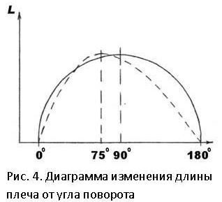

У КШМ на рабочем ходу есть две "мёртвые" точки и одна "живая". В "мёртвых" точках преобразование давления газов на днище поршня не происходит вообще. Приблизительно посередине(75-80 градусов после ВМТ) между "мёртвыми" точками расположена "живая", в которой преобразование наиболее эффективно и составляет почти 100%.
Кривая эффективности преобразования давления газов на поршень в момент на коленвалу с помощью КШМ выглядит как-то так:
В переводе на человеческий язык — чем ближе к середине хода поршня мы обеспечим сгорание(выделение ДАВЛЕНИЯ газов), тем больше момента мы получим на коленвалу!

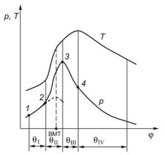

Графическое представление "механизма" сгорания смесей топлива с окислителем в замкнутом объёме очень похоже по форме на предыдущий график.
У "механизма" сгорания так же есть две "мёртвые" точки и одна "живая".
В "мёртвых" точках преобразование энергии топлива в давление не происходит вообще.
В начале — смесь ещё не горит.
В конце — смесь уже не горит.
Между двумя "мёртвыми" точками расположена "живая", в которой преобразование наиболее эффективно — именно в области этой точки ДАВЛЕНИЕ сгорающих газов максимально.

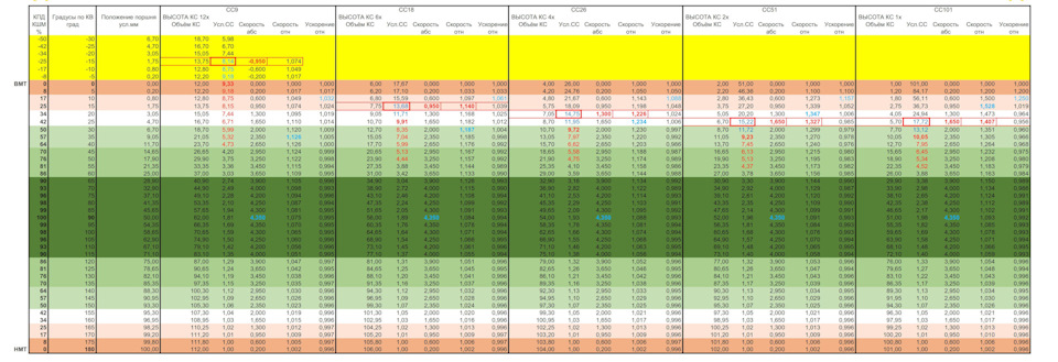

Для этого я соорудил сводную таблицу 5 гипотетических двигателей с разной степенью сжатия и разложил в ней по полочкам все важнейшие на МОЙ взгляд параметры:
В этой таблице нет ни давлений, ни температур — в ней одна галимая геометрия КШМ…

Зелёная горизонтальная область в районе 90 градусов после ВМТ(в середине рабочего хода поршня) отмечает область эффективного преобразования давления газов в момент на коленвалу с помощью КШМ. Чем ближе к 90 градусам после ВМТ происходит сгорание — тем больше будет момент на коленвалу при том же самом давлении газов в цилиндре.
Красным цветом шрифта выделены области фактической(МГНОВЕННОЙ если хотите) степени сжатия, соответствующие области реального сгорания воздушно-бензиновой смеси в обычной "бензинке".
Чем больше у двигателя геометрическая степень сжатия — тем дальше от ВМТ находится такая область.
С точки зрения геометрии, это видно сразу — максимальная передача момента КШМ получается при геометрической степени сжатия в районе 50-70 и выше. При такой степени сжатия в ВМТ самовоспламеняться будут практически все известные виды топлива — потому двигатель с такой степенью сжатия может быть только с внутренним смесеобразованием. Ему в плане сгорания совершенно всё равно на каком углеводородном топливе работать — будет требоваться только незначительная коррекция угла начала подачи топлива…

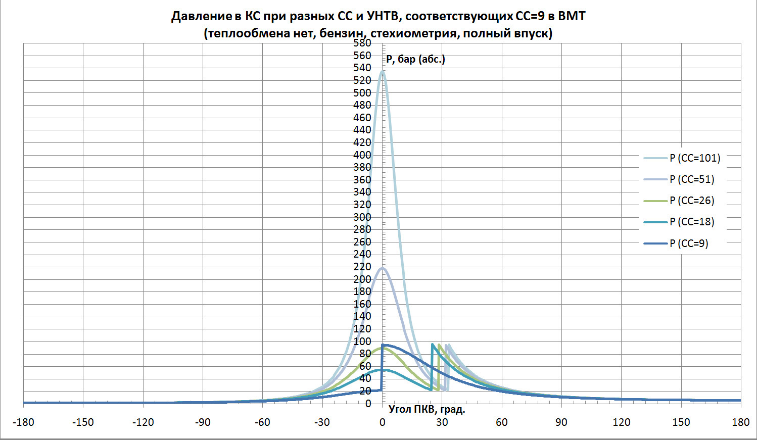

Думается, самые проницательные читатели уже поняли, что ФАКТИЧЕСКАЯ степень сжатия смеси НА ПЕРИОД СГОРАНИЯ у всех 5 двигателей из таблицы так и остаётся на уровне, характерном для обычного "бензинового" двигателя — меняется только угол начала тепловыделения. Ну так я сразу предупреждал, что термин "СТЕПЕНЬ СЖАТИЯ" несколько… бестолковый.
Вот приблизительно такая картина творится в цилиндрах этих 5 двигателей:
Чем выше степень сжатия — тем дальше от верхней МЁРТВОЙ точки можно сорганизовать сгорание топлива.
Но это только одна из хороших новостей.
Чем выше степень сжатия — тем выше скорость увеличения объёма камеры сгорания, что приводит к перекосу процесса воспламенения и сгорания топливно-воздушной смеси. Первая стадия(образование очага воспламенения, распространение фронта пламени) происходит в разы быстрее по сравнению с "обычной" бензинкой, но на фоне стремительно увеличивающегося(а не уменьшающегося) объёма камеры сгорания процесс стабилизируется — лавинообразного роста температуры и давления не происходит…
Интересно что в таком двигателе лучше всего использовать НИЗКОоктановые бензины — ведь такой бензин для эффективного сгорания требует более низких первоначальных давления и температуры — потому процесс сгорания можно сдвинуть ещё дальше от ВМТ…
Главное — чтобы топливо-воздушная смесь не самовоспламенялась в ВМТ. Потому при ВНЕШНЕМ смесеобразовании есть предел как по максимальной "степени сжатия", так и по минимальному октановому числу топлива.
Для двигателей с ВНУТРЕННИМ смесеобразованием таких ограничений нет.
Для такого двигателя чем выше "степень сжатия" и чем ниже октановое число — тем лучше! Звучит неправдоподобно, но это так.
Боюсь мы ещё увидим на заправках пистолет с А-66. :)
Не обращайте внимание на заоблачность пика давления в ВМТ — почти вся энергия, запасённая в сжатом воздухе на такте сжатия будет высвобождена на такте расширения. Как-то так это выглядит в более понятном виде:
Воздух мало похож на пружину — понятно, что с ростом степени сжатия в ВМТ потери энергии на такое сжатие воздуха всё сильнее растут, но до определённого предела суммарный выигрыш намного больше затрат.
Фактическая степень сжатия(а также объём "камеры сгорания") у двигателя с повышенной степенью сжатия регулируется моментом зажигания. Чем позже будет зажигание — тем больше получается фактический объём "камеры сгорания" — тем ниже будут первоначальные температура и давление смеси — тем медленнее смесь будет гореть. И наоборот, чем раньше будет зажигание — тем меньше будет объём "камеры сгорания" — тем выше будут температура и давление — тем быстрее будет гореть смесь.

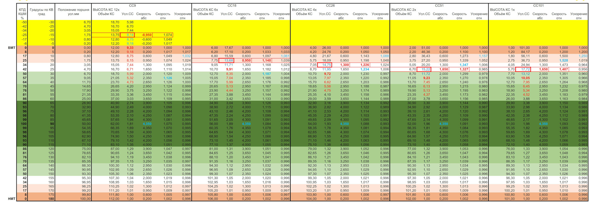

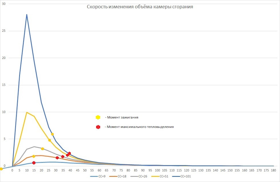

Как видно из таблицы — скорость ПОРШНЯ увеличивается к середине его хода. Чем выше скорость поршня — тем больше РАБОТА, совершаемая сгорающими ГАЗАМИ при неизменном давлении. На коленвалу мы наблюдаем этот эффект в виде увеличения МОМЕНТА.
На всех пяти двигателях в таблице скорость поршня изменяется по синусоиде и практически не отличается.
А вот ОБЪЁМ "камеры сгорания" живёт гораздо более интересной жизнью.
Для пущей наглядности я сляпал график СКОРОСТИ изменения ОБЪЁМА "камеры сгорания" двигателей из вышеприведённой таблицы:
Тенденция однозначная.
Чем выше степень сжатия — тем пик скорости увеличения объёма "камеры сгорания" ВЫШЕ и БЛИЖЕ к ВМТ.
У обычной "бензинки" зажигание смеси ПРИ ПОЛНОСТЬЮ ОТКРЫТОМ ДРОССЕЛЕ производится за 15 градусов до ВМТ, а максимум давления цикла приходится на 15 градусов после ВМТ. Объём "камеры сгорания" к концу этого периода остаётся абсолютно таким же, каким был на момент подачи искры. Фициальная наука так нам и говорит — сгорание происходит при ПОСТОЯННОМ ОБЪЁМЕ.
На самом деле при "постоянном объёме" происходит только ВОСПЛАМЕНЕНИЕ, но пусть это будет на совести у "учёных". Они сами рисуют графики, на которых видно, что температура сгорающих газов продолжает расти ещё некоторое время после максимума давления в "камере сгорания":
Раз температура растёт даже на фоне снижения давления — значит сгорание продолжается?
И заявления об окончании сгорания смеси выглядят несколько… странными…
Неважно…
За ВСЁ время тепловыделения объём "камеры сгорания" обычной "бензинки" увеличивается меньше чем в два раза! :(
Скорость увеличения объёма "камеры сгорания" обычной "бензинки" начинает заметно расти только после пика сгорания, когда это уже и поздно(с точки зрения подавления детонации) и даже вредно(с точки зрения эффективности использования созданного давления газов).
В двигателе повышенной степени сжатия высокая скорость увеличения объёма "камеры сгорания" эффективно подавляет детонационные процессы во время ВОСПЛАМЕНЕНИЯ смеси. С момента зажигания смеси до пика давления объём "камеры сгорания" увеличивается почти в два раза! А общее увеличение объёма "камеры сгорания" за время сгорания топлива составляет минимум три раза.
Падение скорости увеличения объёма "камеры сгорания" на этапе догорания позволяет растянуть процесс догорания и более эффективно использовать давление газов в зоне максимальной эффективности КШМ…

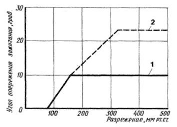

В итоге на холостом ходу у обычной "бензинки" УОЗ уже на уровне 40 градусов до ВМТ. Пик тепловыделения смещается вплотную к ВМТ и находится в области 5 градусов после ВМТ.

1-2). Количество смеси. Качество смеси.
Контроллер двигателя при увеличении дросселирования просто смещает зажигание в сторону ВМТ — соответственно "климатические" условия в "камере сгорания" на момент зажигания остаются по прежнему идеальными и сгорать топливо будет всё так же эффективно — ведь фактическая степень сжатия остаётся на постоянном уровне. Поскольку при этом фактический объём камеры сгорания уменьшается — то получается некая версия двигателя с переменной постоянной степенью сжатия и переменным объёмом "камеры сгорания", но без заумных механизмов.
3). Коэффициент передачи КШМ.
По мере прикрытия дросселя процесс сгорания смещается в зону ВМТ — потому передаточная характеристика КШМ стремительно ухудшается. Но поскольку зажигание осуществляется исключительно после ВМТ — отрицательной работы никогда не производится.
Чем выше степень сжатия двигателя — тем дальше от ВМТ осуществляется сгорание топлива на всех режимах — тем меньше дросселирование влияет на КПД.
А вот и у обычных "бензинок" и у "бензинок" с переменной степенью сжатия эта характеристика НАИХУДШАЯ всегда — потому как процесс сгорания всеми правдами-неправдами упорно загоняют в область верхней МЁРТВОЙ точки…

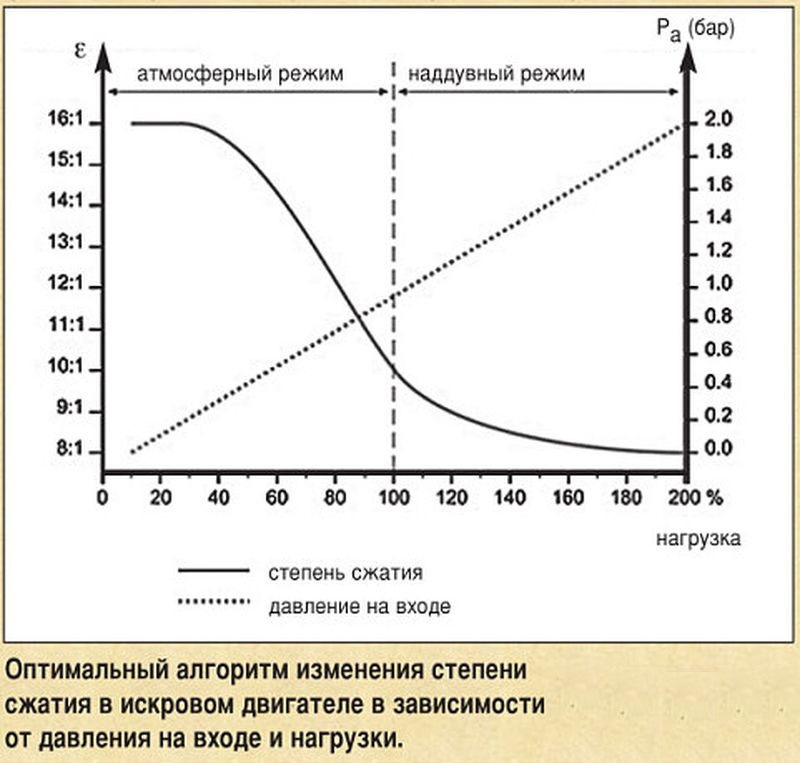

Вот график степени сжатия, который является оптимальным для "бензинки" с точки зрения производителей на разных режимах:
На самом деле УЖЕ существуют двигатели с изменяемой до 18 степенью сжатия — это косвенно говорит о том, что на холостом ходу при максимальном дросселировании желательна геометрическая степень сжатия в районе 20 и выше.
На самом деле в этих двигателях повышенная степень сжатия только нивелирует дросселирование — параметры сгорания остаются одинаковыми на всех режимах двигателя, но это приводит к улучшению характеристик двигателя максимально только на холостом ходу(до 30%) и незначительно — на частичных нагрузках. Чем выше нагрузка на такой двигатель — тем меньше толку от системы регулирования степени сжатия.
У двигателя повышенной степени сжатия КПД растёт не только за счёт оптимального сгорания топлива на всех режимах работы двигателя, но и за счёт более эффективного преобразования давления газов в момент на коленвалу за счёт смещения сгорания подальше от ВМТ. И чем выше степень сжатия — тем больше выигрыш.
Такие устройства как турбина увеличивают фактическую степень сжатия, но у двигателя повышенной степени сжатия это требует только дополнительной корректировки опережения зажигания в ещё более позднюю сторону — что ещё дополнительно улучшает эффективность КШМ. У такого двигателя наддув ограничивается совсем не детонацией…
За счёт того, что момент на коленвалу нарастает лавинообразно по мере уменьшения дросселирования — приспособляемость такого движка должна быть колоссально высокая. Как у парового двигателя, если Вы понимаете о чём я. Этому двигателю не нужно удваивать обороты, чтобы удвоить мощность — он просто сам будет проситься ездить "внатяг" с полностью открытым дросселем…

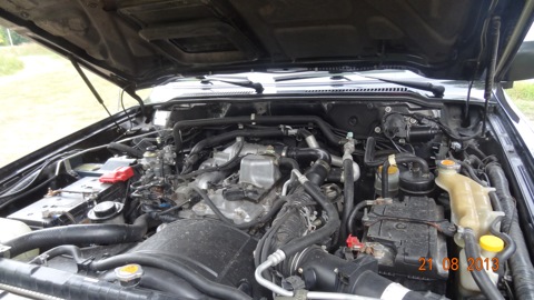

Здравствуйте! У Вас могут быть предположения почему у меня
авто при разгоне от 2800 до 3600 об/мин особенно это видно на 4-й передаче и педали в пол ( при этом давление наддува MAP остается стабильным в районе192–193 кПа)-показания MAF_CYL ( это расход воздуха на цилиндр) начинает падает с 860 мг/такт до 780 мг/такт. От этого, эбу начинает снижать длительность открытия форсунки со всеми вытекающими.
Все метки грм и насоса проверил. Зазоры клапанов тоже. Это в норме. Что странно, показания общего расхода воздуха держатся в районе 95г/с. А вот показания наполнения воздуха цилиндра мг/такт падают. Ума не приложу почему так.
Читал Ваши темы про дмрв, но что то не складывается в голове почему так
Не сможете подсказать куда копать?
Да всё что угодно может быть. Вон, на моём графике МАФ(www.drive2.ru/l/708549758146332804/) есть случаи, когда при росте потока воздуха показания датчиков уменьшаются. Может ЕГР выкаблучивается и добавляет выхлопа? Такие иной раз косяки обнаруживаются — хоть стой, хоть падай… А у тебя, я так понимаю, датчиков воздуха два?
У меня да. Maf и Map.
Видел вашу статью.
Не понимаю, как комп считает массу воздуха.
Если по логам вижу, что массовый расход при тапке в пол стоит 95г/сек Но при этом расход воздуха на цилиндр (мг/такт) с увеличением мощности уменьшается. Эти два значения наверняка должны быть между собой связаны как мне кажется.
И давление наддува при этом держится стабильным. Не понимаю.
И грм и клапана проверил уже проверил
