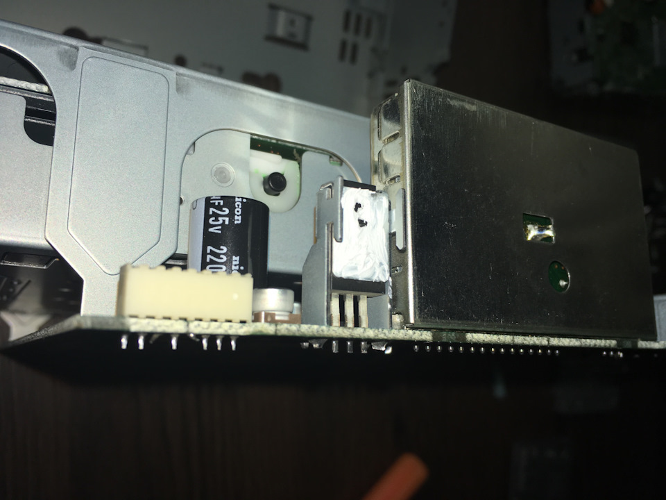

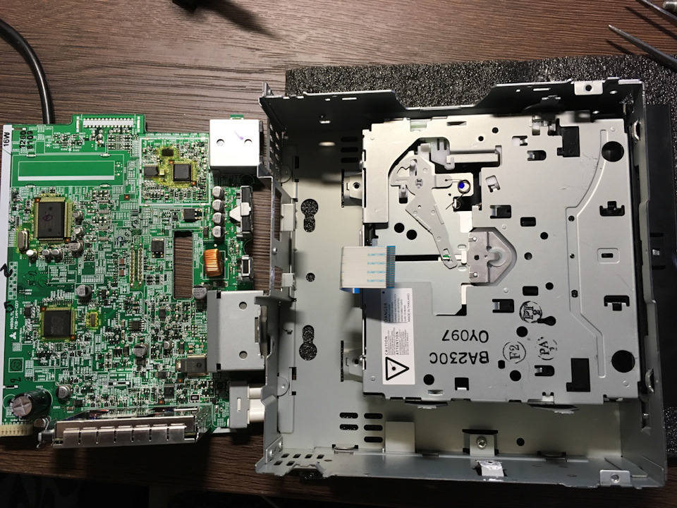

Незадолго до событий, о которых пойдёт речь, магнитола стала "заикаться" с каждым разом всё сильнее и сильнее. Мои любимые треки стало просто невозможно слушать, причем на только что записанных дисках, если чуток зацарапан — то полная беда.
Я пришел к выводу что линза лазера запылилась и пришла пора её почистить.

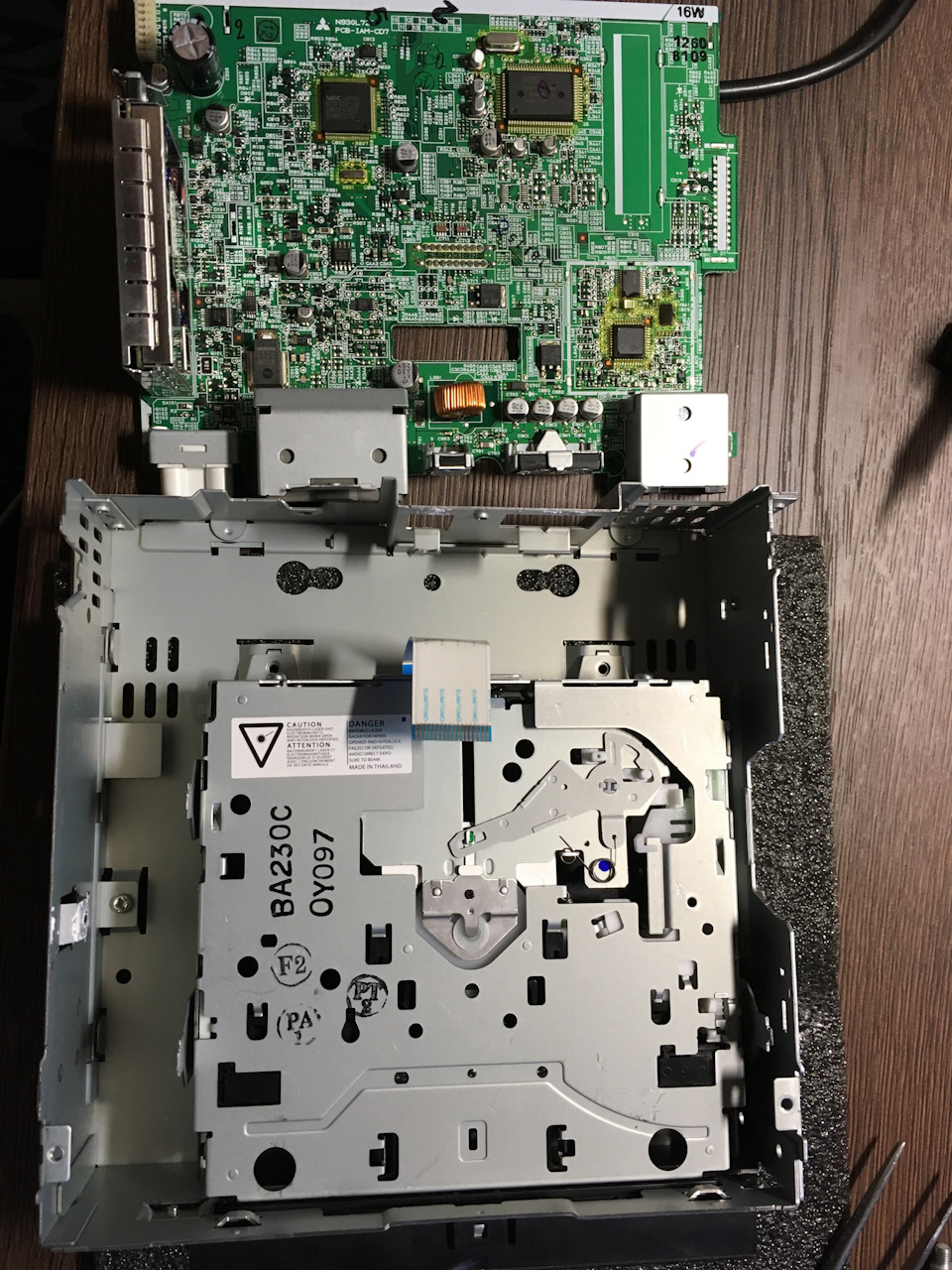

Снять и разобрать магнитолу не составило труда. В процессе разборки из CD привода выпали пружинки и обломки каких то пластмассовых деталей, и я понял что обратно мне всё это не собрать…
Поругав себя немного за жопорукость, стал думать. На всем известном сайте бесплатных объявлений полно магнитол с разборок, но все они в таком грязном виде, что закрадывается мысль, что даже если её купить и поставить проработает она не долго. Потом выяснилось что любая даже точно такая же по маркировке магнитола работать не будет, её надо привязывать.

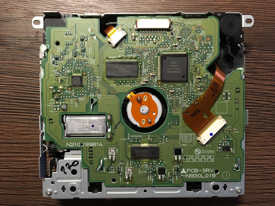

И на ali я нашел то что мне нужно. ru.aliexpress.com/item/15…dce094adfb2361defc38f2f87
Заказ шел не долго, посылку принесли прямо на дом.

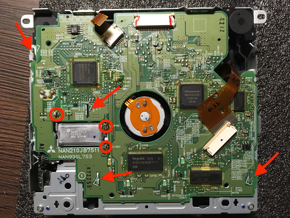

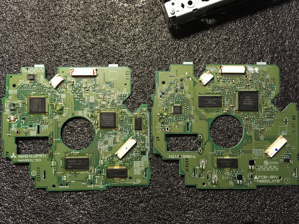

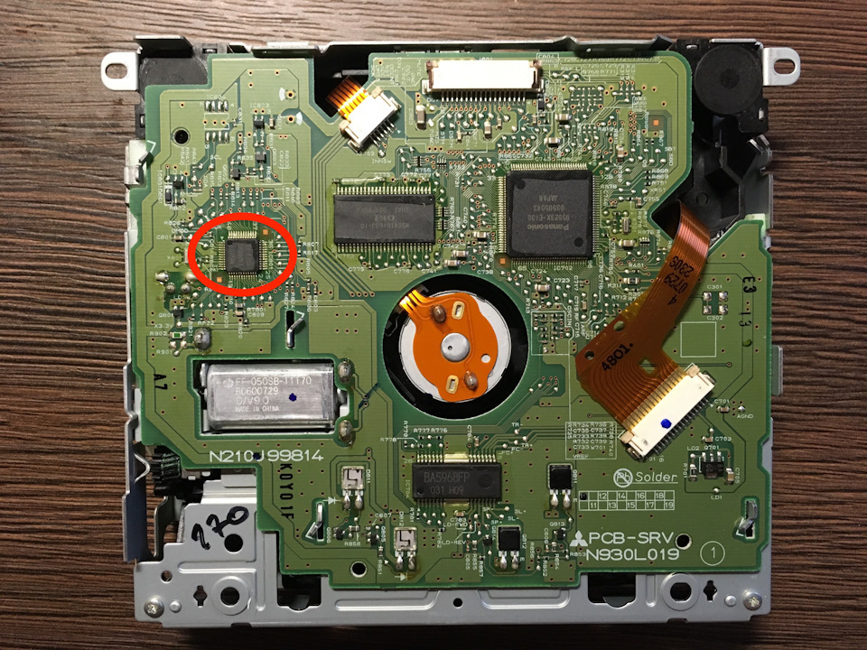

Значит будем снимать плату со старого привода и ставить её на новый.
Итог: установил, включил — всё заиграло! Даже драные и царапаные диски играют без единой запинки!
