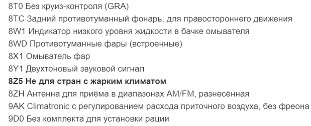

Я так понимаю в этом и заключается разница комплектаций "Для стран с холодным климатом" и "Не для жарких стран" Вот у кого второй вариант, тот ездит в холодильнике, как я )) Давно заметил уже это. Можете сделать расшифровку по VIN там будет написано, вот мой пример
А в чем по итогу разница? Что поменять для превращения в машину для холодного климата?)
Похоже что термостат ) раньше думал можно просто запрограммировать
jack13only
врядли термостат) скорее производительность вентиляторов и радиаторов которые идут на автомобиле.

из того что я точно знаю: для жаркого климата идут более мощные вентиляторы.
а для холодного воздушный фильтр с "чехлом".
скорее всего это только часть из различий. но это прям инфа 100% :)
вроде как еще емкость аккума отличается
мощность гены
и уплотнители на дверях
но это не точно)

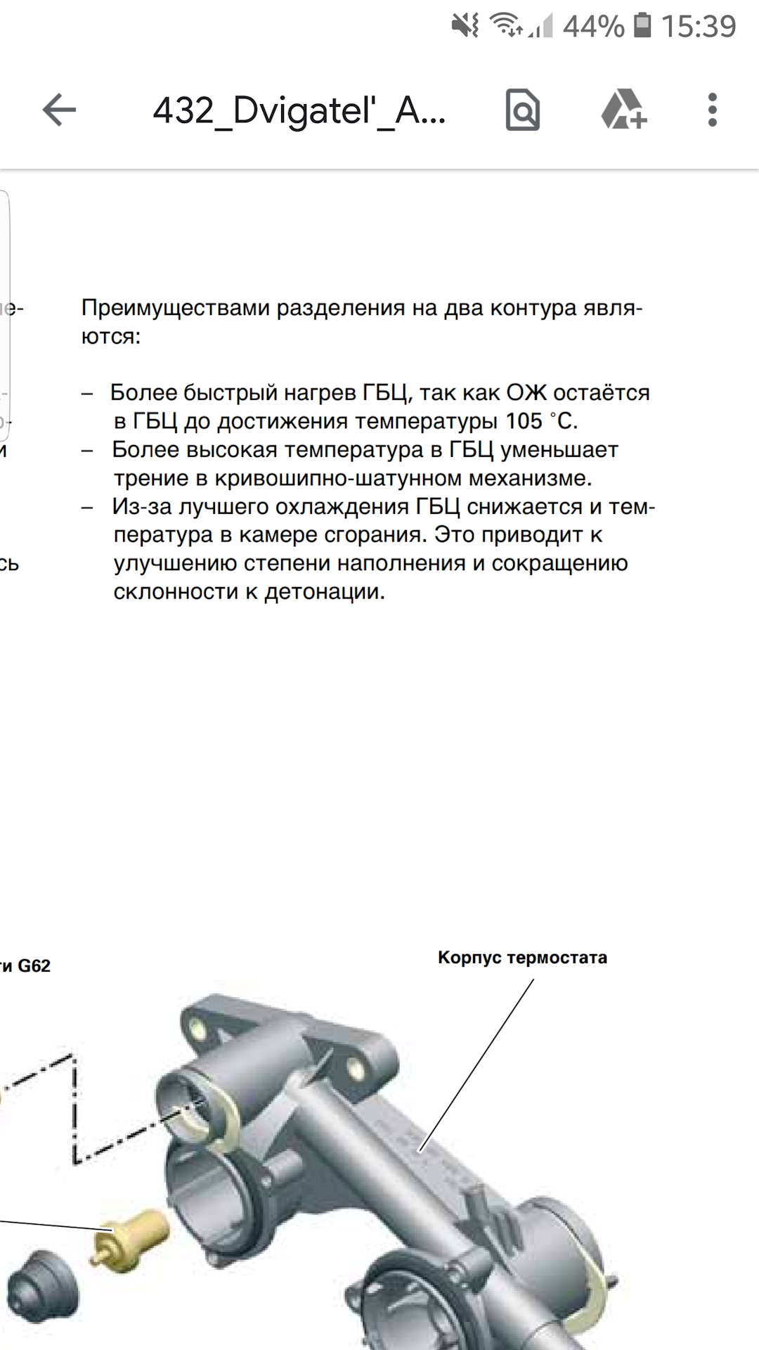

Тот который на 105 можно заменить на 85, еще быстрее будет прогреваться и летом температура масла ниже.
Оставлю это на совести инженеров VAG.
товарищи почему вы так недооцениваете немецких инженеров. сделано все не просто так.
Прошу прощения, а откуда эта вырезка? Хочу почитать.
дак то SSP т.е. программы обучения для сотрудников. такой мотор ставился и на audi и на vw. содержание немного отличается, но по сути разницы нет. конкретно эта вырезка из AUDI SSP 432 (аналогичный документ VW SSP 405)
Спасибо =)
unbaned
Тут уже противоречие, неграмотно написано: из-за лучшего охлаждения гбц снижается температура в камере сгорания… Какое же тут лучшее охлаждение гбц, если температура ож 105гр? Лучшее охлаждение гбц это как раз когда температура 85. Так что непонятно как этим книжкам верить. Это для менеджеров наверно написано.
Лучшее охлаждение т.е. эффективность и температура термостата не связаны. Другими словами эффективность это то насколько близко средняя реальная температура системы к целевой. Будь то 90 или 105 или 85. Дак что двухконтурная система все таки эффективней одноконтурной для охлаждения ГБЦ. Все там написано без противоречий.
Я не спорю что одноконтурная система лучше чем двухконтурная. Но оттого что два термостата на одинаковую температуру стоят она одноконтурной не станет. Как в гбц может быть лучшее охлаждение если температура 105гр? Лучшее охлаждение чем где? Чем в бц где температура 85? Или лучшее охлаждение чем с термостатам 85 в гбц? Мы же сравниваем показатели.
там же все написано. основной смысл чтобы держать выше температуру в ГБЦ (105 гр.) для уменьшения трения в механизме, но при этом лучше ее охлаждать. т.е. отводить больше тепла от камеры сгорания через ГБЦ
При чем тут вообще эффективность (в вашем "понимании")? Речь не об этом. Она у всех термостатов не сильно различается, реальная температура ож такая и будет какая термостатом задана. 0.5-1 гр. роли не играет. Это не разница 85 и 105.
эффективность системы а не термостата.
к примеру:
система настроена на 85 градусов, но 80% времени температура выше 85 гр. — плохая, не эффективная система. плохо охлаждает.
система настроена на 105 градусов и 5% времени температура выше 105 градусов. хорошая система, лучше охлаждает.
это не в моем понимании, а то о чем речь там идет. а вы путаете целевую температуру и эффективность (лучше или хуже) охлаждения.
Потратил час на понимание ссп. Там ошибка. В анг версии там про блок цилиндров, а не про гбц. Долго понять не мог, что за бред. А оказывается перевод кривой.
А смысл прост — в гбц 87, в блоке 105 держит в стоке.
не знаю в чем ошибка, смотрю по каталогу Автодок — ошибки нет, термостат гбц. поз. 10 — 105-120.
В автодоке можно назвать как угодно. Потому что почти у всех нет такой позиции как термостат блока цилиндров. Это редкая конструкция. Поэтому и назвать могут как угодно.важно где он стоит физически.
Cooler-master
не может быть ошибка и в описании сразу и в каталоге.
Смотри аннлийскую версию ссп и русскую. В ссп дальше описан принцип, что после 87 гбц начинает охлаждаться. В русской версии неверно сказано, что в гбц 105, а в блоке 85. Наоборот. О чем дальше в ссп и обоих языках и говорится.
