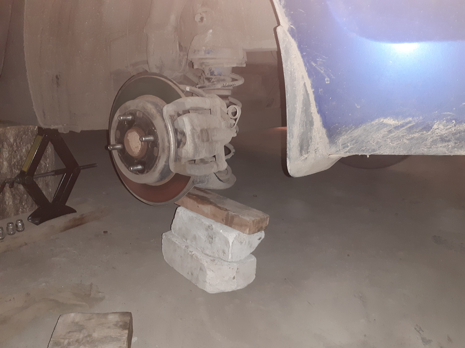

Стала раздражать сильная раскачка кормы автомобиля, причем если машина не загружена, то ещё терпимо, стоит немного пригрузить зад так машину раскачивает.
Купил пружины с небольшим пробегом от Соляриса 2013 года, амортизаторы долго выбирал, решил kyb брать. Задние пружины от соляриса 2013 года сделаны из более толстого прутка диаметром 11.2 мм, кроме того они оказываеться ниже примерно на 1-2 см пружин от соляриса 2011 года.
Меняется всё легко, жалательно при установке пружины от балки снимать крепление провода датчика абс. У меня приржавел нижний болт крепления аммортизатора, с трудом его выбил, болт заменил, приобрёл на авторазборке.
Запчасти на фото: 349098

амортизаторы A00200 (Mando) от киа церато, пружины 4237247
(Lesjofors), пока доволен.
Сделал себе так же. Тоже доволен
Пружины от Фобоса хорошие.на три года хватает хорошо.
