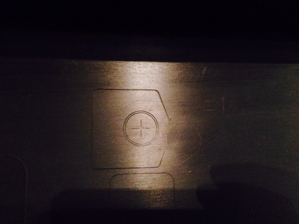

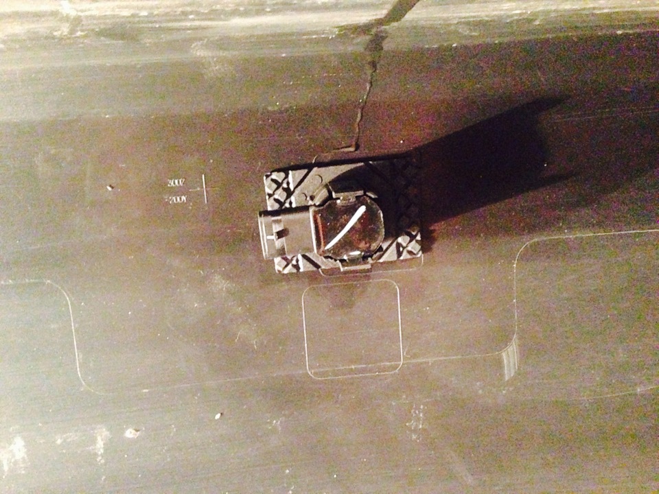

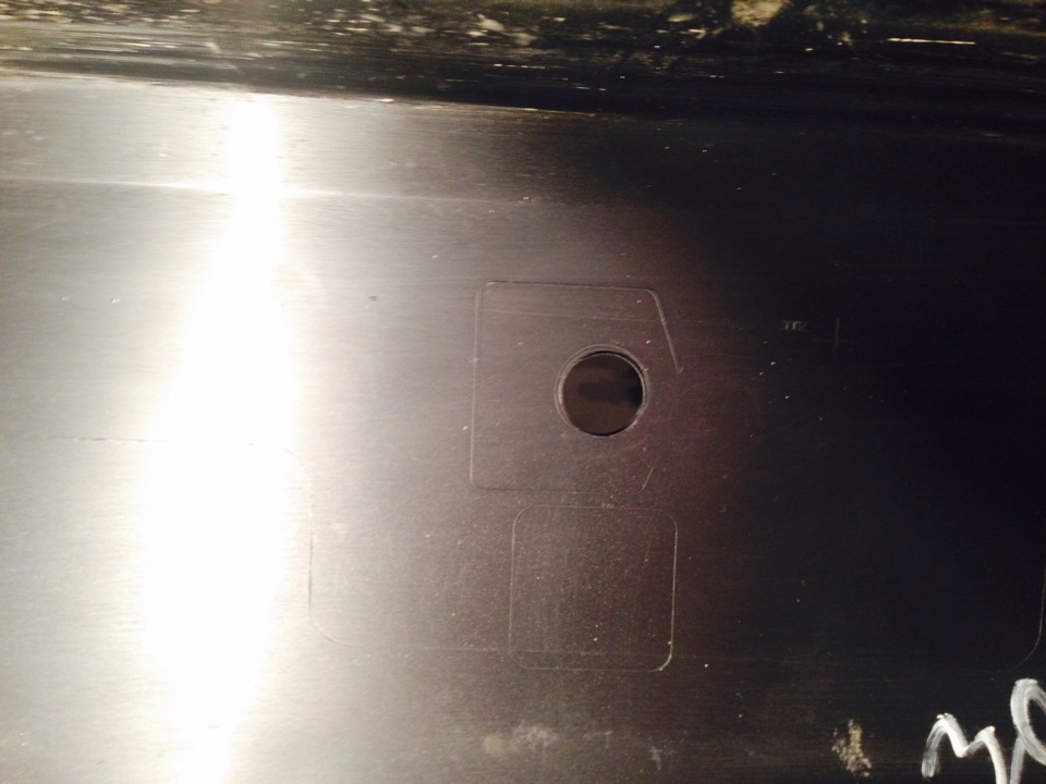

Для установки нам необходимо снять задний бампер. На всех бамперах есть разметка под крепления датчиков и для того, чтобы нарезать дырки!

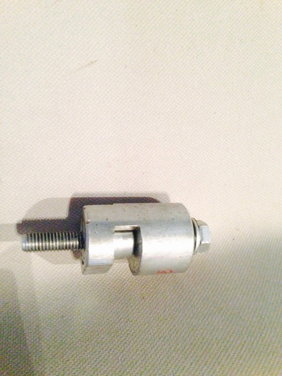

Далее берем специальный инструмент и режем дырки!
За подгон иструмента хочу сказать спасибо Валере 46otdmil

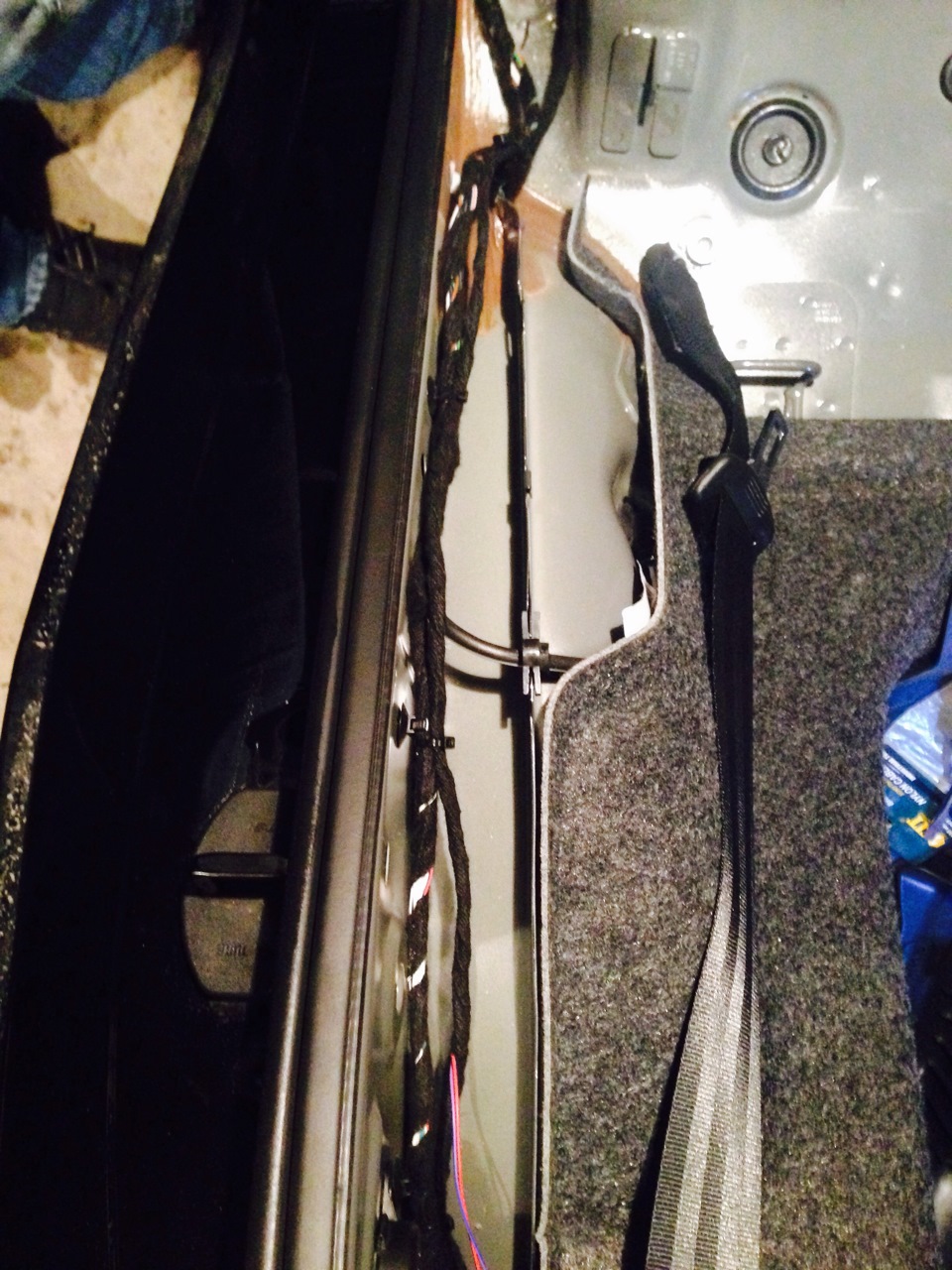

Жгут бампера, который втянули в багажник прокладываем по родной проводке до верха задней левой арки колеса.
Далее я немного наростил проводку, поскольку комплект рассчитан на НВ.
Ну и потом в принципе стал перематывать и подгонять проводку по месту!

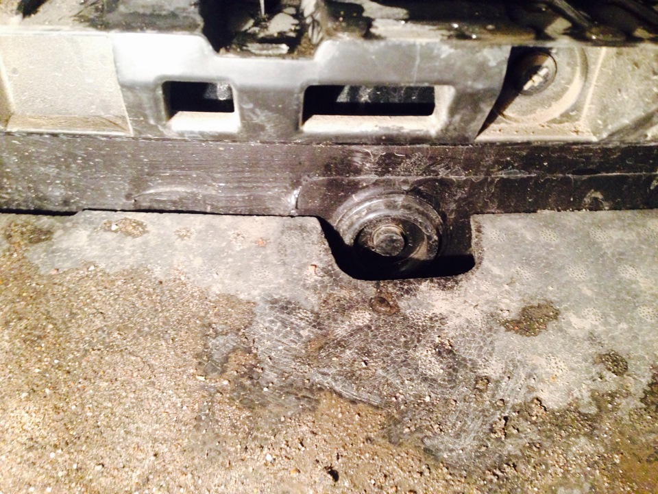

Сорри, забыл сфотать прикрепленный блок, он крепится в 2 монтажных отверстия, которые видны на фото!
Там же мы видим точку соединения с массой, куда и был прикреплен контакт.

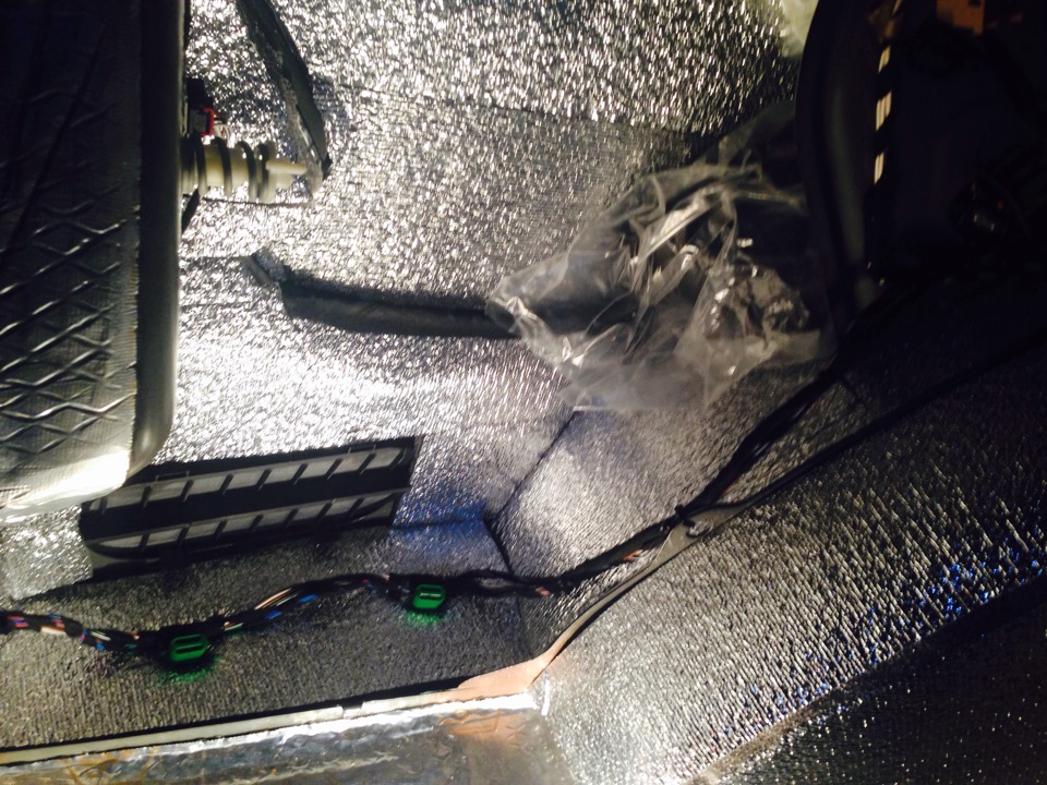

Далее мы перебираемся в салон, где на задней левой арке нам нужно установить пищалку.
Далее по левому порогу прокладываем жгут. Его нужно провести до блока ВСМ(туда нужно завести КАН-шину) и к блоку предохранителей(туда нужно завести плюсовой контакт!

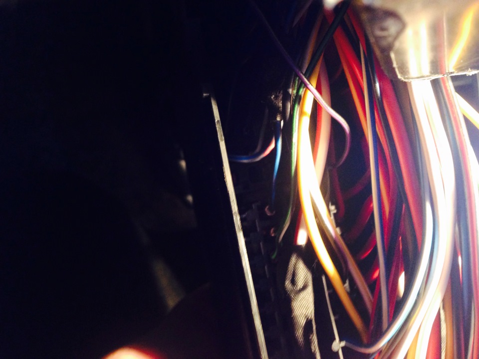

Теперь добираемся до блока ВСМ. Тут нам нужно подппаяться к 18 и 19 пину белого разъема(Т73b)
CAN-L — 18 пин
CAN-H — 19 пин

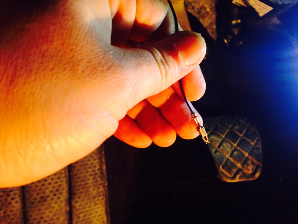

Далее оставщийся провод обжимаем контакт и заводим в 16-е гнездо(предохранитель 5а)
После этого всего с проводкой у нас все закончено!

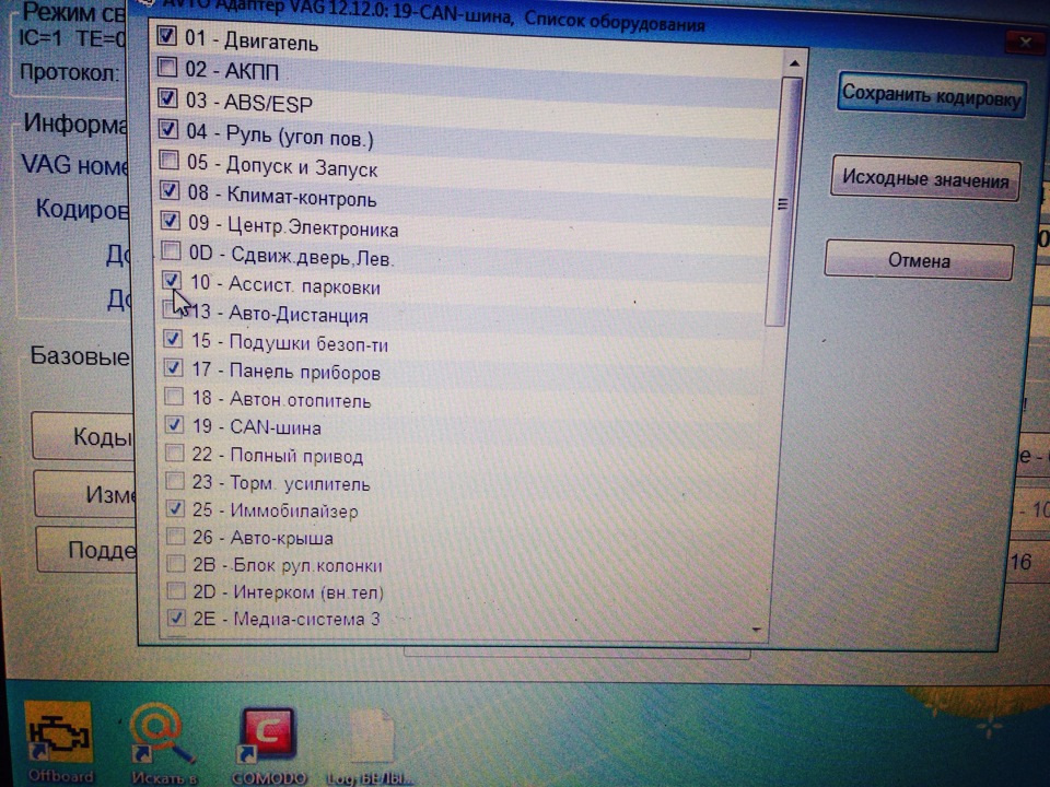

Берем ВАСЮ, заходим в Gateway и ставим галку напротив 10-го блока. Сохраняем и выходим!

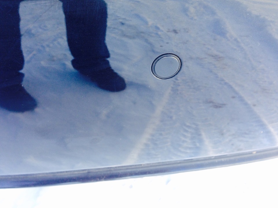

Сами датчики в цвет машины, красил их?

Каким кримпером обжимку пинов делал?

Что за инструмент такой хитрый?

а после того как просверлил, подкрашивать не пришлось бампер?
Я не сверлил, а выдавливал специальным инструментом! Подкрашивать ничего не пришлось!
ого… слышал о таком. Получается краска чуть ли не заворачивается под парктроник) А номер инструмента есть?
Да, именно так! Номера под рукой нет!(

как раз меня смущала данная процедура по запилу заднего бампера)
Интрумент оригинал и делает дырки хорошо
можете номер его посмотреть? придется прикупить по всей видимости)
если не забуду
спасибо большое

Дракольщик дыр как его найти)) или как он правильно называется?
он вроде как оригинальный инструмент есть!
А номерок ЕСТЬ?

а датчики где красил, Жень?)
уже крашенные пришли)
Как так?) под мой цвет не варик?
у некоторых продаванов есть возможность выбора цвета!

Бро какой номер у контакта которой идёт на предохранители?
N 906 844 05

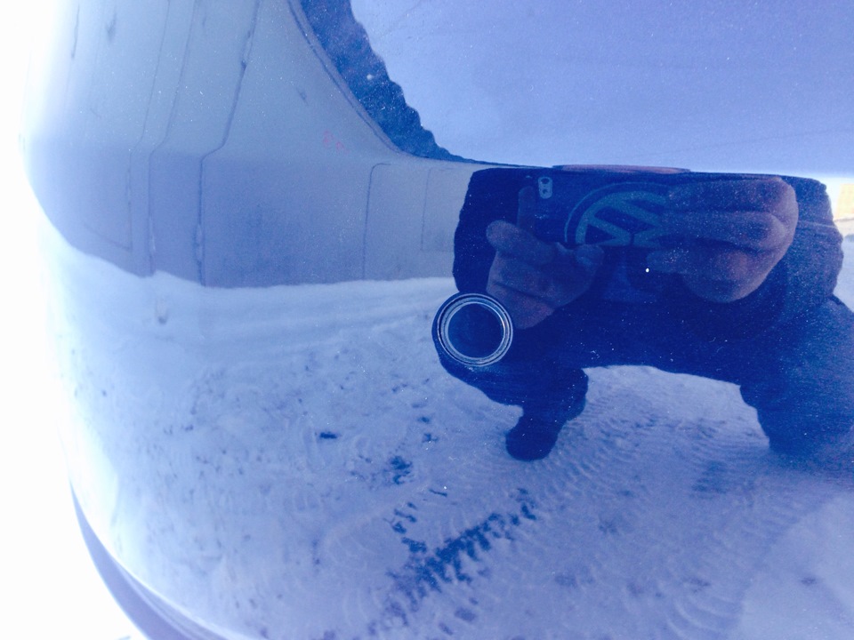

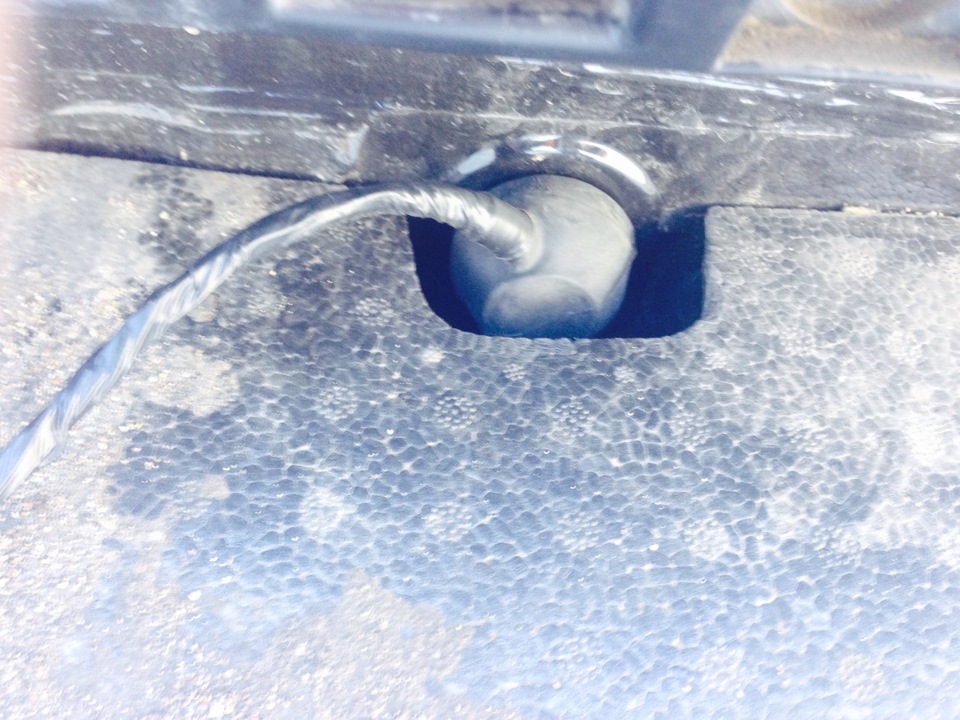

Либо датчики маленького диаметра, либо пробойник уже старый. Зазора между уплотнителем и бампером быть не должно.
Чуть не ровно посажены!
VS
Возможно и потому что датчики чайна
Может резиновый уплотнитель тоньше? Я вроде ставил китайские- датчики когда то, то же нормально встали.
Хз… Эти микроны только на таких фото и видны)))
