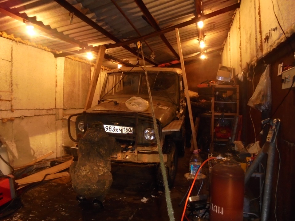

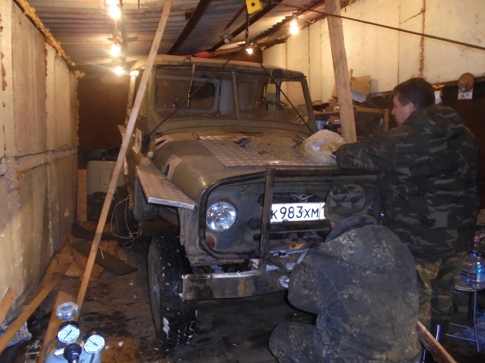

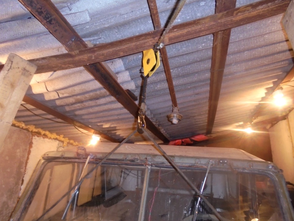

Итак. Раму выгоняем на улицу. И понеслось. Сначала, как можно выше, поднимаем ручной лебедкой корму. По прикидкам и замерам, рама под кузов не заедет. Надо выше, а выше не получается. Пусть пока так висит. приступаем к подъему морды
Получилось даже лучше, чем хотели! А коли так, загоняем раму под кузов

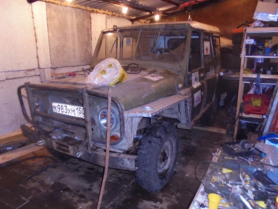

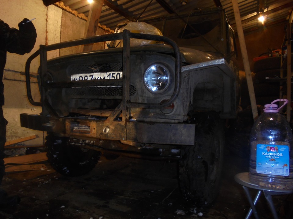

Все благополучно получилось! На руку еще сыграло и то, что при разгрузки кузова, немного покоцали левое крыло. Оно "играло" довольно сильно. Поэтому без особого труда, в ручную, мы перекинули облицовку радиатора через двигатель и кузов у нас оказался ровно над тем местом, где должен быть.
Далее пошел процесс подгонки по креплениям

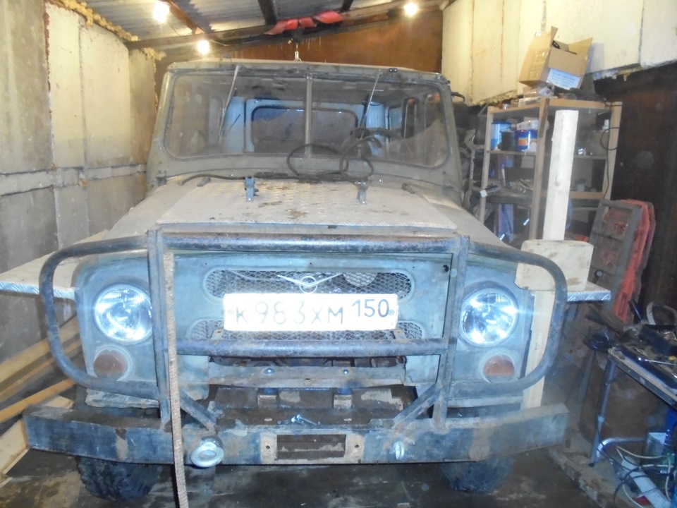

И наконец, кузов на месте
С задними болтами пришлось повозиться, хорошо подошли только крайние. Со средними не понятно что было. Может просто подушки кузова повело и болты не попадали? Фиг знает короче. Остальные подошли идеально. Кроме передних. Прежде чем вкручивать передние, нужно подварить левое крыло. Иначе перекос идет.
В общем Восставший стал Автомобилем, а не отдельными его частями. И есть теперь возможность его выкатить, уделить внимание Кирюше и закатить обратно.

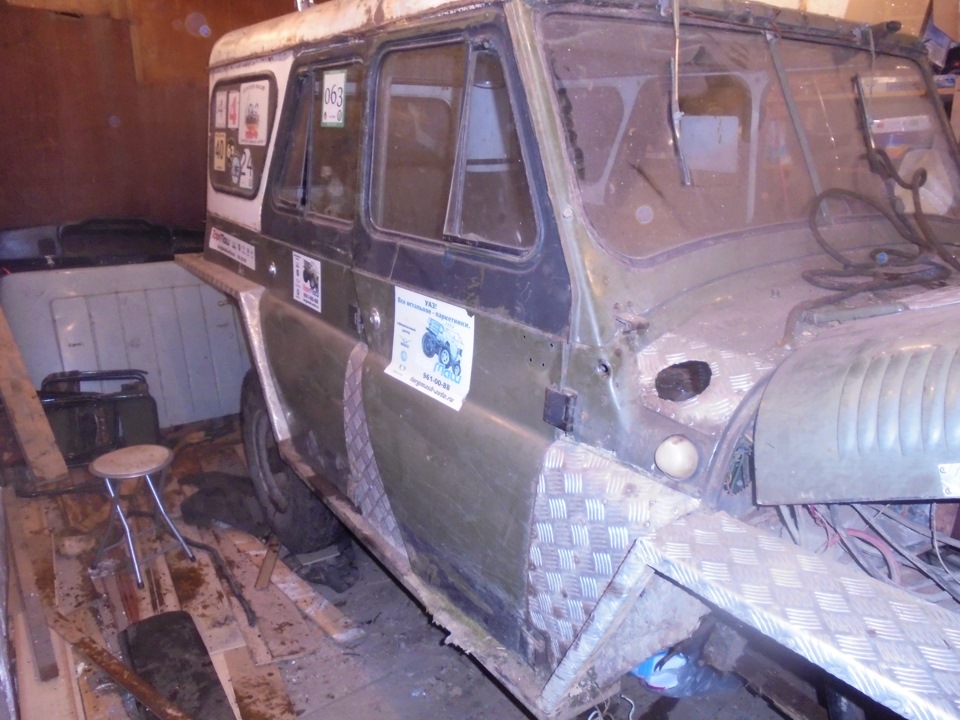

Две дыры под шноркель? Наверное, лифт кузова 60мм и лифт подвески.
Да, 2 дыры. Зачем? Не знаю зачем предыдущий хозяин так сделал.
Бодик — 0.
Подвеска — газелевские серьги
Было удобно бодик сделать.
А для чего?
С такими крыльями мне колеса влезут хоть 40"
