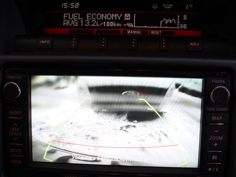

Камера заднего вида — вещь классная, особенно на большой машине в условиях тесного города. Но вечная грязь улиц делает ее бесполезной враз! Идею я подсмотрел на форуме www.pajero4x4.ru
Подкупила простота реализации — форсунка стеклоомывателя от какого-то отечественного автомобиля вставляется в просверленное отверстие рядом с камерой и параллельно подключается к заднему стеклоочистителю — усё. Эффективность оказалась на удивление высокой в отличие от тех же омывателей фар. Думаю, связано с тем, что стекла фар нагреваются и грязь прикипает к ним. У камеры таких проблем нет — включил заднюю, брызнул на заднее стекло, картинка очистилась — красота!

Так я же написал — дырочку под саму форсунку. Но там пластик и аккумуляторный шуруповерт проблемы не увидел.

Из всех доработок на Бегемотихе эта — единственная, по которой не вижу вообще никаких сомнений: пользы вагон, эффективность превосходная, реализация элементарная. Прям советую ))
