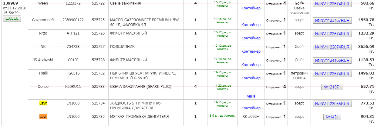

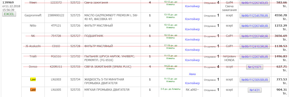

Жидкости:
1. LAVR LN1005 Очиститель системы смазки двигателя — 904тг
2. LAVR LN1003 Промывка двигателя (красная 5ти минутка) — 773тг.
3. дешевый фильтр (на промывку) SAT ST90915YZZE1 — 520тг.
4. хороший фильтр NITTO 4TP121 — 1232 Тг.
5. Масло — 2389900119 МАСЛО GAZPROMNEFT PREMIUM L 5W-40 1Л, ФАСОВКА 1Л — 2шт. — 2378 Тг.
6. МАСЛО GAZPROMNEFT PREMIUM L 5W-40 4Л, ФАСОВКА 4Л — (2389900122) (на доливку ушло 2 литра за лето, осталось еще 2) — 4550.78 Тг.
7. МАСЛО ЛУКОЙЛ АВТО-ПРОМЫВОЧНОЕ 4Л (19465) — 2114.80 Тг.
остался почти литр Gazpromneft Premium L 5W-40 и 300мл автопромывочного, 100 Грамм пятиминутки Лавр.

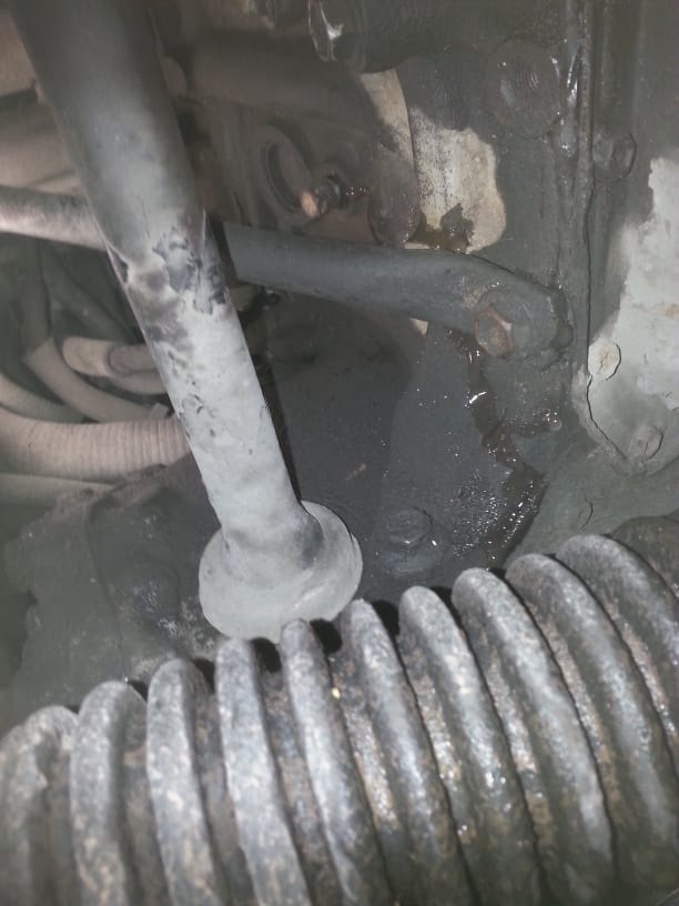

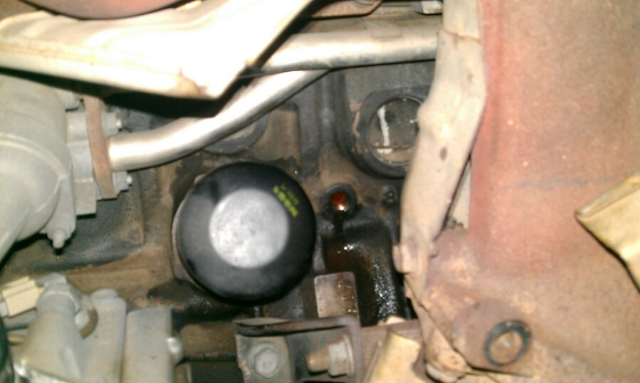

2. Слив воды из системы. + из блока двигателя. (фото сливной пробки двигателя 5S-FE в конце) На воде катался все лето, вымывал черную накипь, и заливка нормального Антифриза TETA PLUS 5кг красный, ушло на систему 1 баклажка 5литров +300мл на расширительный бачок. (Можно было не брать вторую пятилитровку)
При выворачивании сливного болта с блока двигателя лучше иметь нормальный подъемник (чтобы успеть отбежать от горячего антифриза. В моем случае была еле теплая водичка за шиворот и в глаза. С блока сольется еще литра полтора. Будьте осторожны и еще раз — берегите глаза.

У меня спереди вроде тоже есть пробка, но по форумным записям говорилось, что там польется масло. Так что — трещотку и карданчик в зубы — и вперед
да спереди это для масла,
у некоторых пробка для слива антифриза была выполнена с двух сторон, у меня к примеру вторая пробка была рядом с масляным фильтром. естественно весь объем жидкости через нее не слить, но в качестве доп отверстия имеет место быть))
