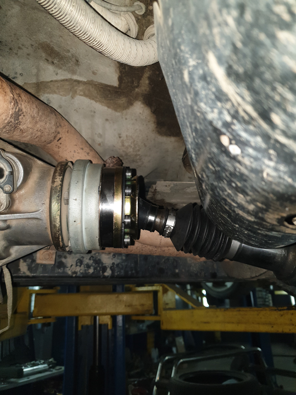

Всем привет! По многочисленным просьбам трудящихся не стал затягивать с интригой. Итак встречаем карданные валы на ШРУСах.
Теперь по порядку. После многих безуспешных попыток победить вибрацию чуть было не опустил руки. И тут совершенно случайно (копаясь по разным форумам) наткнулся на любопытную информацию. Оказывается у Джипа Вранглер (особенно короткого) точно такая же проблема, при лифте от 3 дюймов и выше, слишком большие углы на карданах образуются (точно как у меня). Полез на пиндосовские профильные форумы и к своей радости обнаружил что они ее решили пару лет уж как. Кстати на Вранглеры с 09 года выпуска штатно установлены карданы на шрусах. Знаменитая фирма ТеraFLex выпустила карданный ШРУС способный работать на углах до 30 градусов. И я решил попробовать собрать полностью шрусовые карданы! И что бы не изобретать велосипед, заказал два кардана на Вранглер от фирмы Driveshaft (очень известная контора по карданам, шрусам и всем что с этим связано). И попутно заказал два шруса TeraFLex Rzeppa Higt-Angle (и два ремкомплекта на них про запас).Шрусы кстати очень мощные, не чета тем, первым от Гранд Чероки, с которыми я первый раз связался.
Очень качественные пыльники, особенно у Терафлекса.
Подготовили фланцы редукторов и валы раздатки под шрусы. Валы раздатки собственно у меня уже были, под чероковские шрусы, так как диаметр шрусов совпадает, просто пересверлили их на восемь болтов (у чероковских шрусов болтов шесть). Кстати болты на новых шрусах имеют класс прочности 12,5
Раздатку в этот раз поставил длинную, с вискомуфтой. С ней трансмиссия мягче работает. Кардан что идет назад удлинили и отбалансировали, передний на удивление подошел по размеру (видимо награда за былые мучения). Ход шлицевой кардана около 140мм, на мой авто это даже с запасом. Карданы кстати очень качественно сделаны, и довольно мощные на вид. Установка не доставила проблем, все было подготовлено заранее (опыт уже был).
Все значит установили и с трепетом первый выезд, ПРОСТО ИДЕАЛЬНО! Я ждал этого четыре года! Потратил кучу бабла! Но добился чего хотел! Автомобиль просто не узнать, никаких вибраций, абсолютно никаких! Мягко, чисто, плавно, прозрачно. Сразу отправился в горы для испытания. Подумал, если там выдержат то будут и дальше жить. Испытания получились очень жесткие, даже передний мост погнул на радостях))). Но карданы все выдержали с честью! Значит будут жить. Всем бобра!

Подскажите в шрус-кардан и Шлицевую какую смазку надо ложить?
Я литол мажу
И как ходят? Почему не шрус?
Ходят отлично. И литол и циатим. Смазка для ШРУСов она воду впитывает, а для вездехода это не есть гуд т к в процессе работы шрус нагревается а попадая в лужу остывает и как не притягивай пыльник а воду при резком остывании он всё равно чуть чуть всасывает. Если вам просто по асфальту кататься — используйте смазку для ШРУСов и не парьтесь
Доброго вечера, подскажите как реализовано соединение хвостовиков раздатки и посадочного кольца куда прикручивается кардан болтами? Спасибо.
Доброго! Кольцо приварено и проточено на токарном станке. А потом на координатном станке просверлили отверстия под болты шрус.

2 вопроса:
1. Почему не шарнир ГУКа с двумя крестовинами? На боевых Рэнглерах и других джипах в основном ставят их. Собственно и у меня тоже стоит такой же.
2. Собственно не вопрос. Такие шрусы обычно убивает не бездорожье, а высокие скорости. Как пример — шрус у меня на раздатке легко справлялся с любым доступным автомобилю бездорожьем и очень быстро умирал по трассе
1. Гук спасает только при угле в одной плоскости, у меня же угол был и в вертикали и в горизонтали. После свапа, в предыдущей части описывал.
2. Вот про скорость согласен, не любят они ее. Но в моем случае скоростей высоких нет. А в Вашем случае, если разговор о Гранд Чероки, то очень слабые шрусы у них. Я с них начинал, не ходили они совсем. От Вранглера гораздо мощнее.

фланец моста и раздатки в одной плоскости работали? если нет то вибрация в карданах будет. Вот видео поясняющее этот эффект
То то и оно что нет. После свапа все ушло. Хорошее видео про крестовины. Но шрусы гораздо технологичнее, и самое главное не имеют пульсации угловой скорости.
