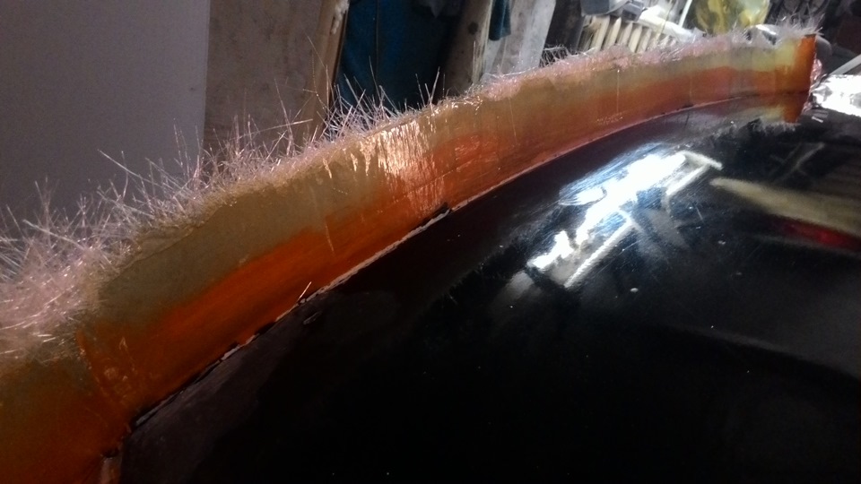

По просьбе некоторых читателей выкладываю фото в более менее подробном порядке создания матриц.
Так же будет познавательно для тех людей которые постоянно спрашивают: "Как же ездить с обвесом из пены и шпакли? он же развалиться при малейшем ударе))" или "И сколько же он весить теперь будет с таким обвесом?"))
Итак повторюсь это будут всего лишь черновые матрицы, поэтому за качеством не гонюсь.
Так как это будущий корч и морда будет состоять из двух частей, капот и бампер. Капот будет монолитный вместе с крыльями и фарами, поэтому решил что сток фар не будет, в связи с этим решил избавится от выступа в районе поворотников.

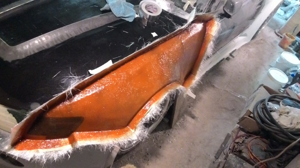

Наносим самодельный гелькоут, добавил красителя не много.
первый слой стекломата
второй слой

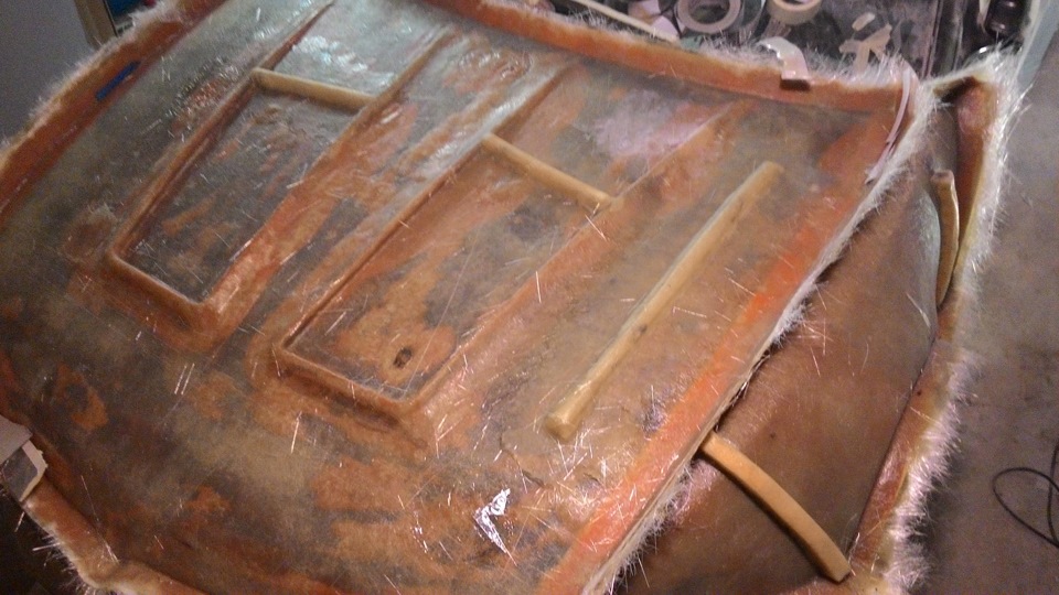

добавил ребра жесткости

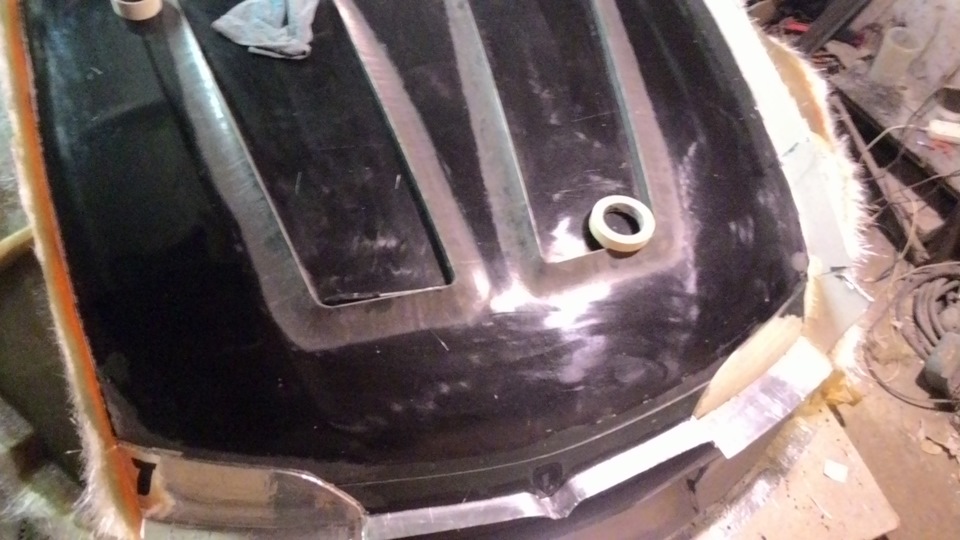

после того как высохло, убираем отбортовки смежные с капотом

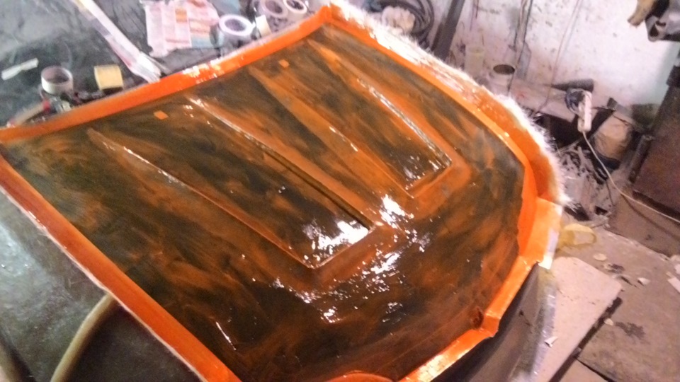

воскуем капот

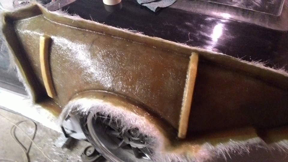

ну и по той же схеме гель-стекломат
слой геля оказался слишком тонким, при укладке мата он зараза сморщился и теперь матрица капота можно сказать испорчена, ну да ладно, частично исправлю на матрице и доведу на черновой детали(

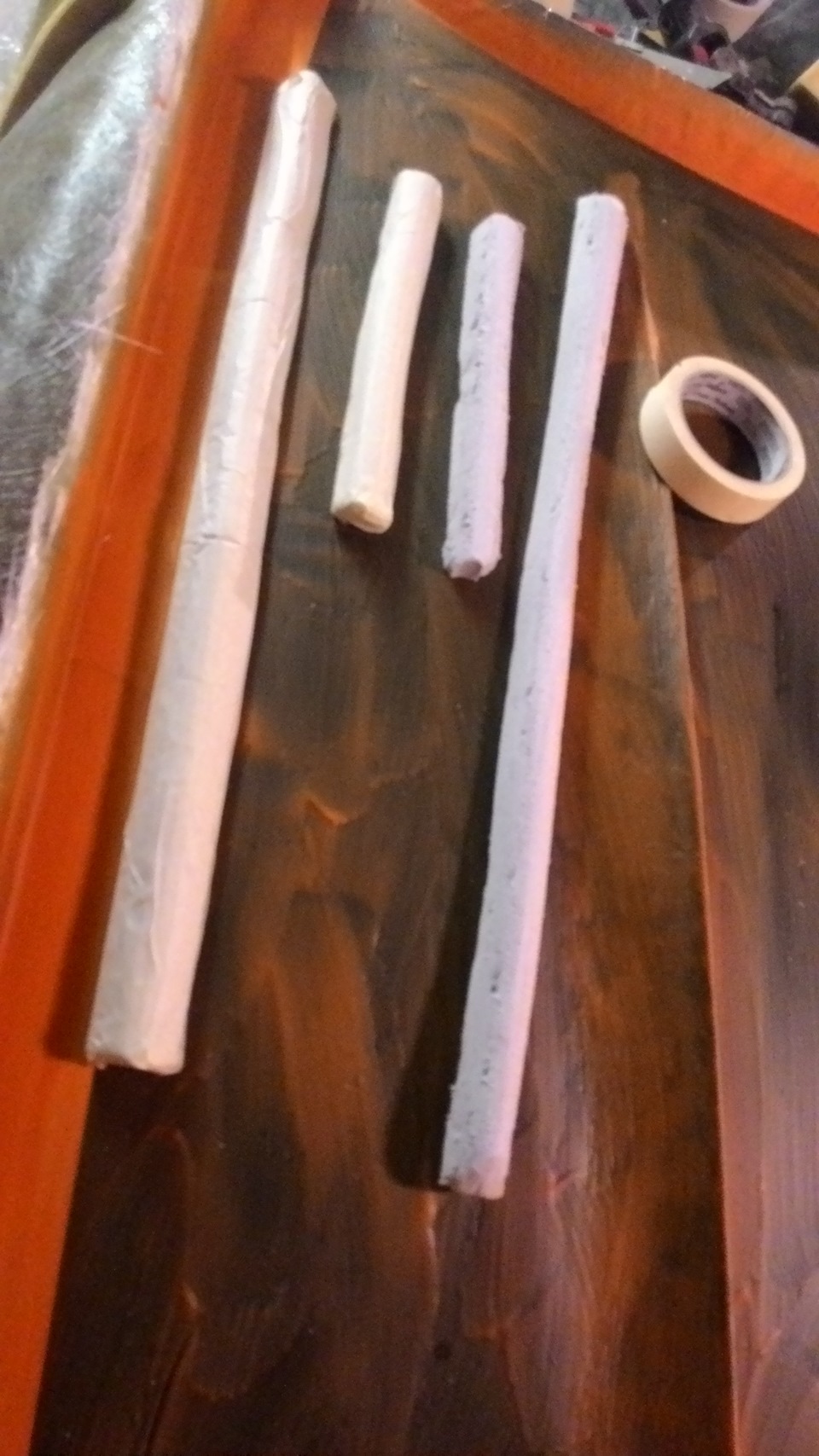

доп ребра жесткости делал из пенополистирола обмотав малярным скотчем, иначе полиэфирная смола его уничтожит
Далее разбил бампер на три части
Пока все) остальное в следующем выпуске) параллельно готовлю задние крылья с порогами, но о них тоже позже) Вмем МИР!

Зачет. Из чего гель мешал, если не секрет?
Смола + аэросил + краситель, это конечно не идеальный вариант, но для черновых матриц сойдет.
А можешь более подробно в каком процентном соотношение? Как я понимаю отвердитель еще? И какая смола?
Смола полиэфир, отвердитель соответственно, все остальное добавляешь до нужной тебе консистенции)
Если эпоксидная смола? Пофиг?
Пофиг)
