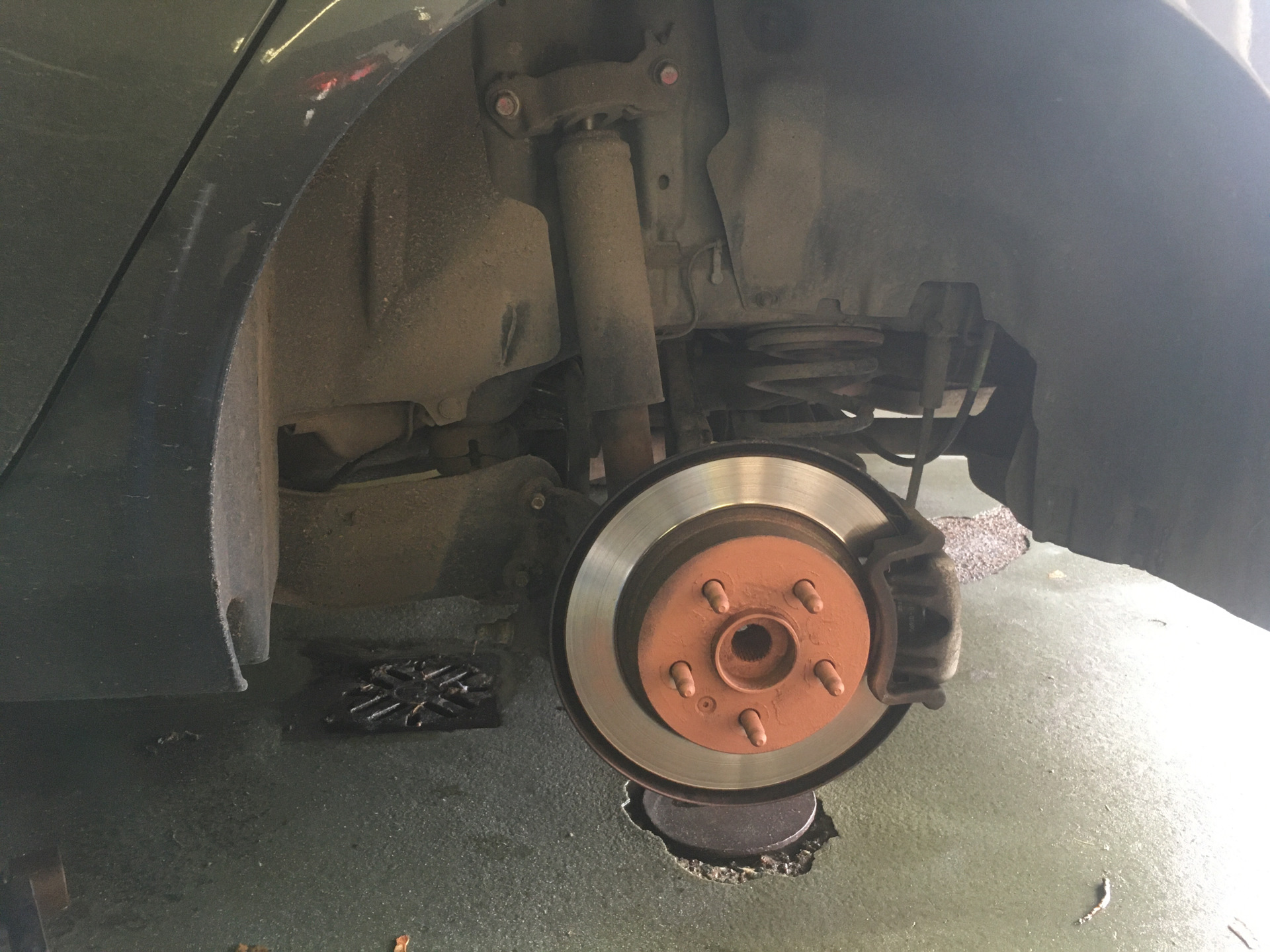

Всем привет! Решил не затягивать с зимней резиной, а то у нас погода непредсказуемая, а время и свободный бокс у ребят был. Переобули, все нормально, но перед тем как одеть готовые колёса посоветовали медную смазку. Типо трений меньше, ржавчины не будет. Цена вопроса 100 рублей с колеса. Ну решил попробовать. Никогда не слышал про такое, может и развод не знаю))) кто делал?

Смазка это хорошо, но вот только на алюминиевый диск медь?
Для этих цилей лучше использовать алюминиевую смазку, не будет химической реакции окисления диска.
Возможно. Завтра ещё у афициалов спрошу. Раньше как и писал не сталкивался с этим
Я уже эту инфу проштудировал 2года назад. На металл штамповку — медную, на алюминиевае литые — алюминиевую смазку.
Ну значит я лоханулся)) или такие спецы попались что сами ничего не знают
На резьбу оправдано, а вот по всей площади спорно.
Вот пшикнули по всей площади. Типо трения не будет лишнего и легче надевать- снимать будет колесо
