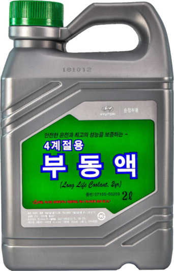

всем привет! Вопрос к владельцам ix35 нужно долить антифриз в бачек, так как он на минимуме, кокой антифриз можно доливать?
у меня сейчас антифриз цвета сине-зеленый, хочу долить вот этот Концентрат антифриза Hyundai / Kia Long Life Coolant G11 зеленый
его надо мешать с водой или нет?
Запчасти на фото: 1010184, 0710000200

Разбавлял дисцилированной водой 50/50, и замерял плотность!
Показал на -35.
Если 1/3 то вода у тебя получится.

Сзади таблица, но сам тоже голову сломал когда менял на своей машине, нарисованы иероглифы хрен поймёшь!
Разбавил, проверил ареометром и огонь!

Если пробег 167 тыс и антифриз не меняли то стоит его заменить. Лучше с промывкой системы водой и заменой на антифриз А-110. Он долговечнее. У меня в бж есть запись о за ене на G4NA и там статья про антифризы хендэ.
Сзади на канистры таблица разведения с водой. 50 на 50 разведки и будет до — 37 гр замерзать. Можно антифриза чуть больше. Этот антифриз заливали с завода вроде как до 2013 года.

это концентрат нужна разбавка, если не ошибаюсь 1 к 3 воды
