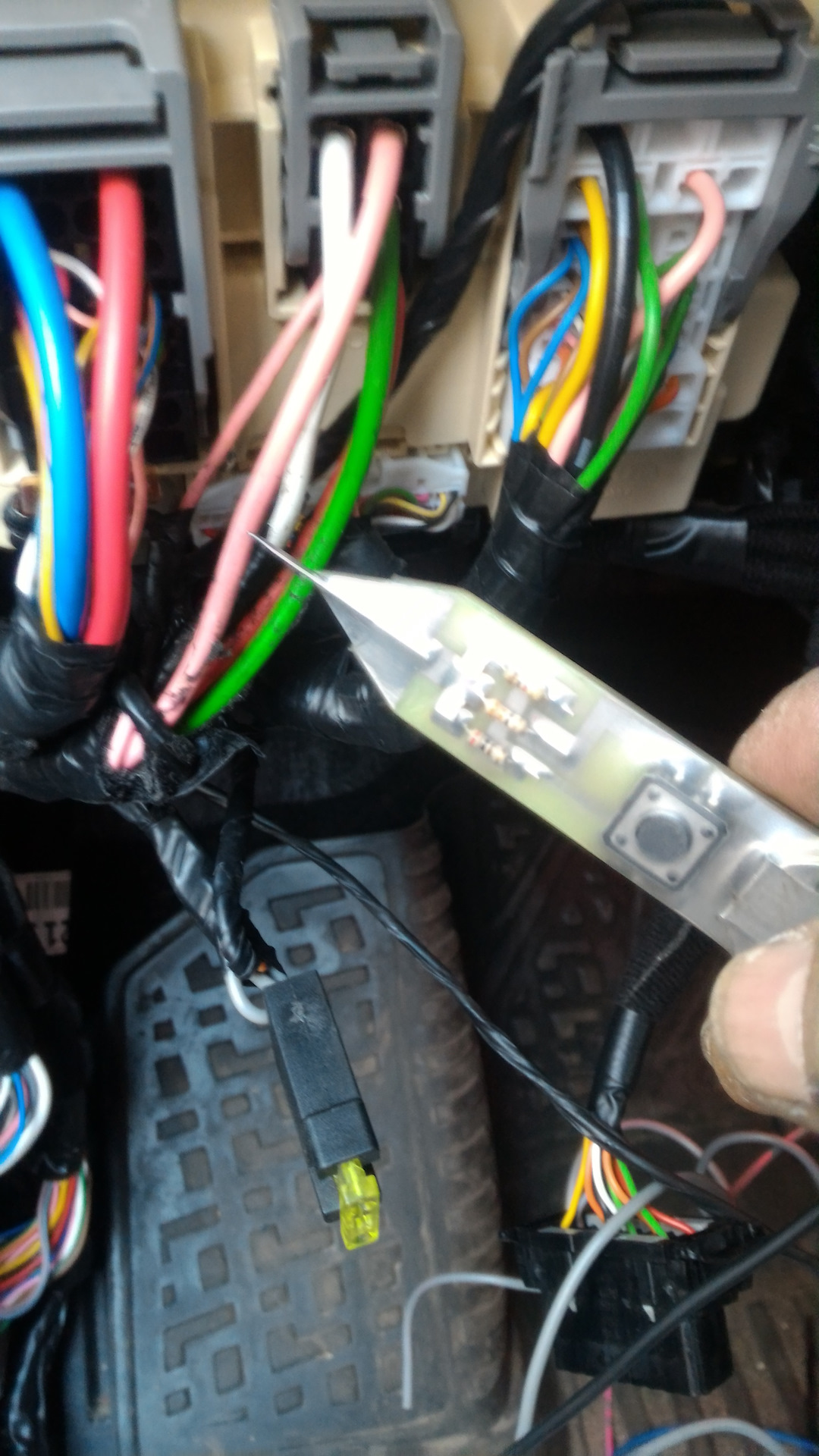

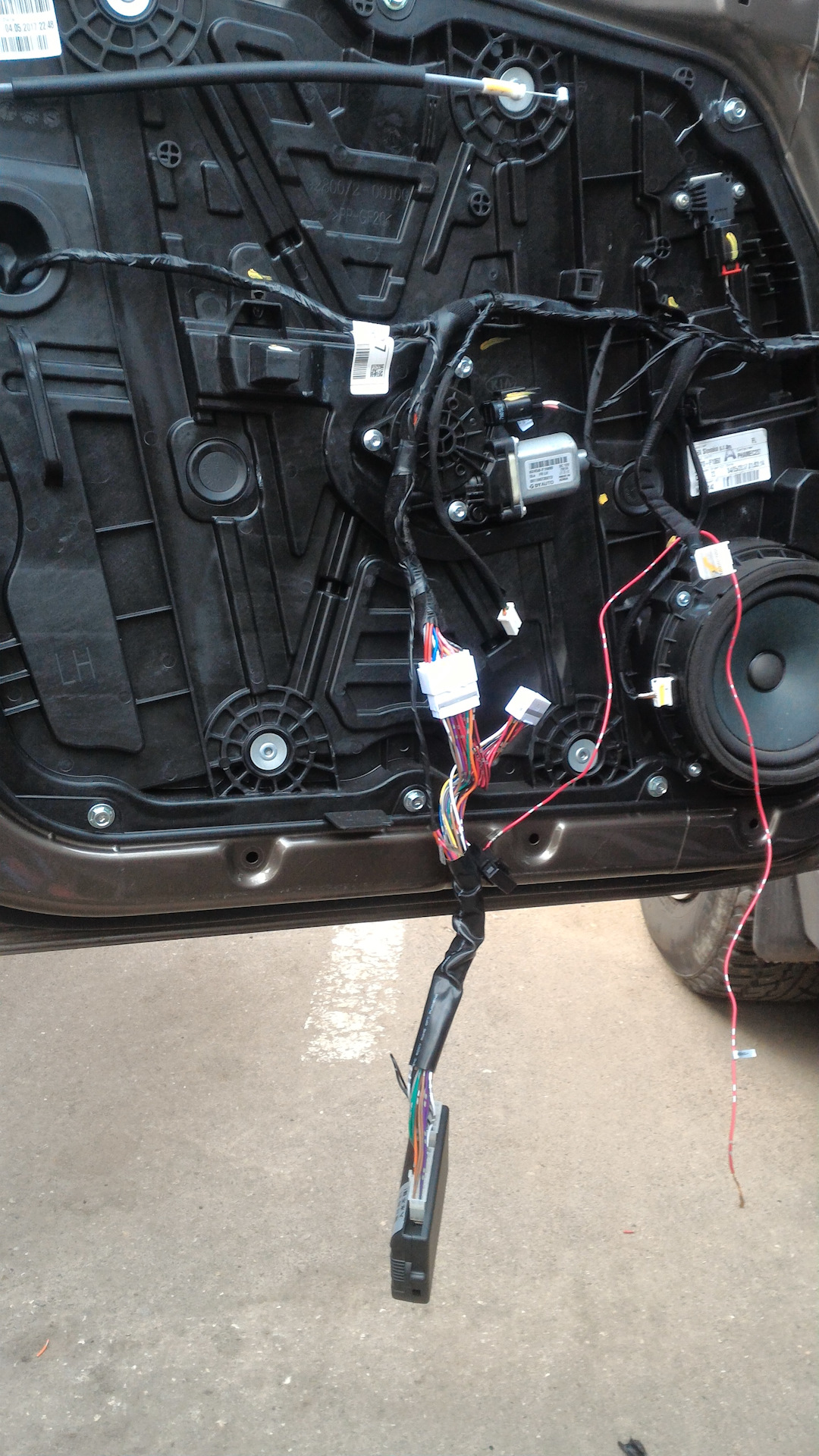

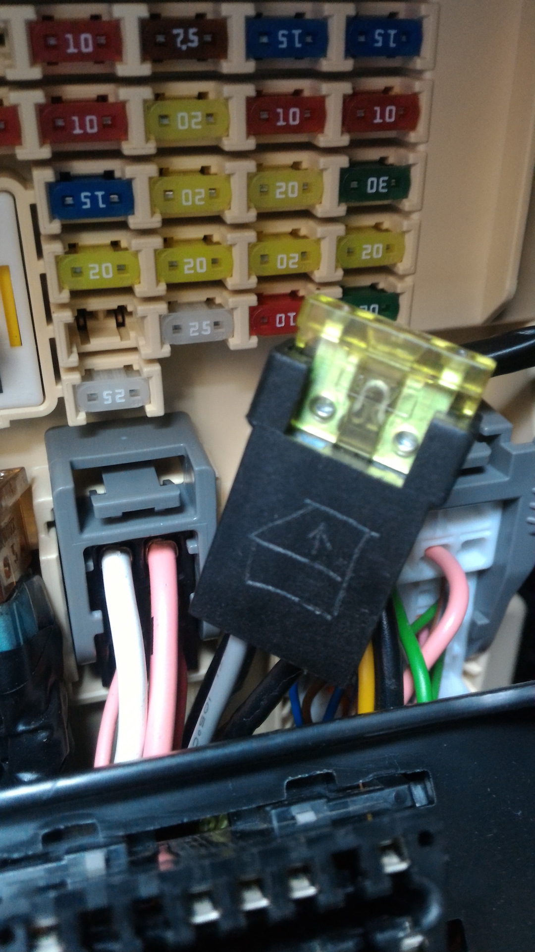

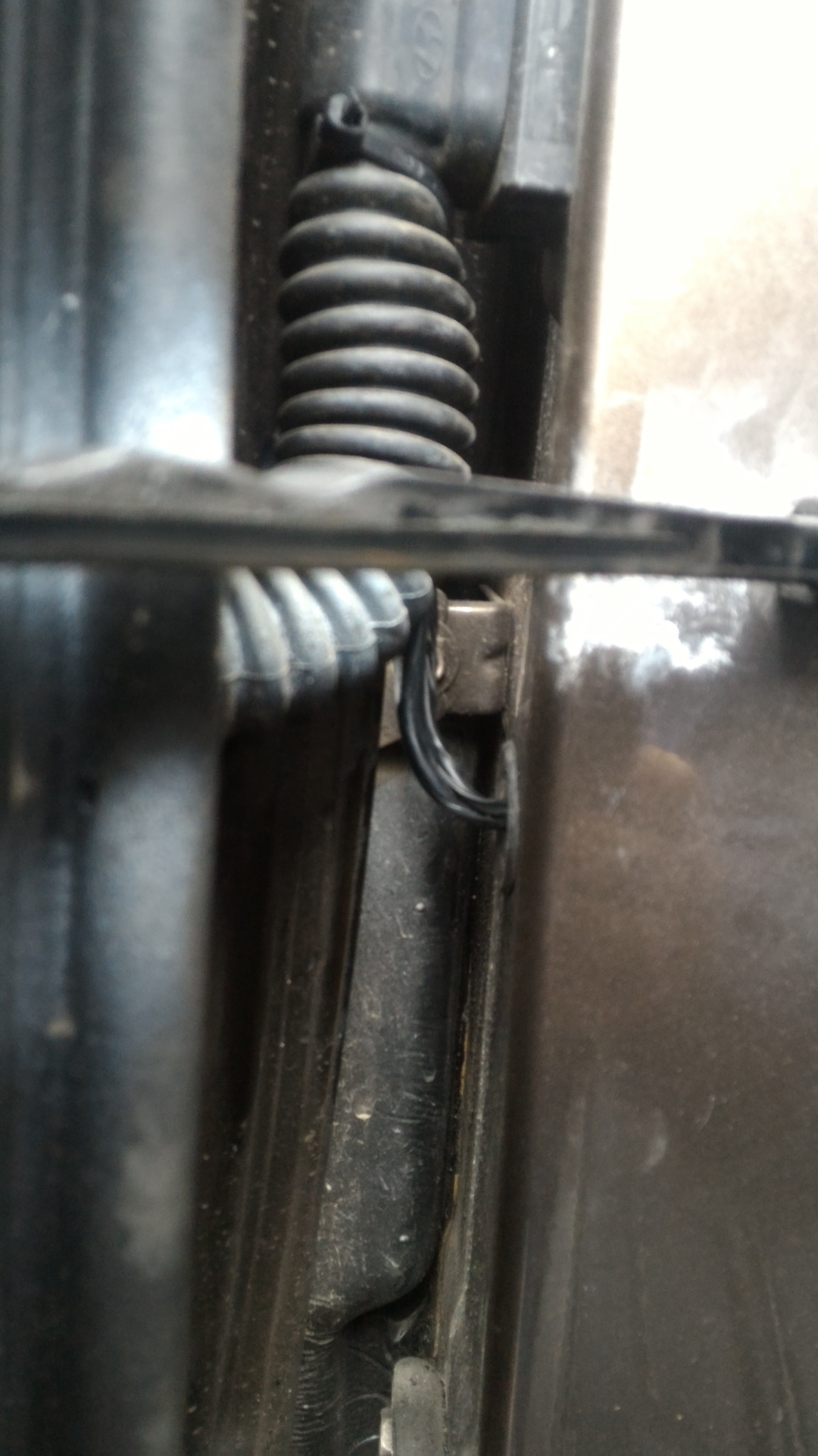

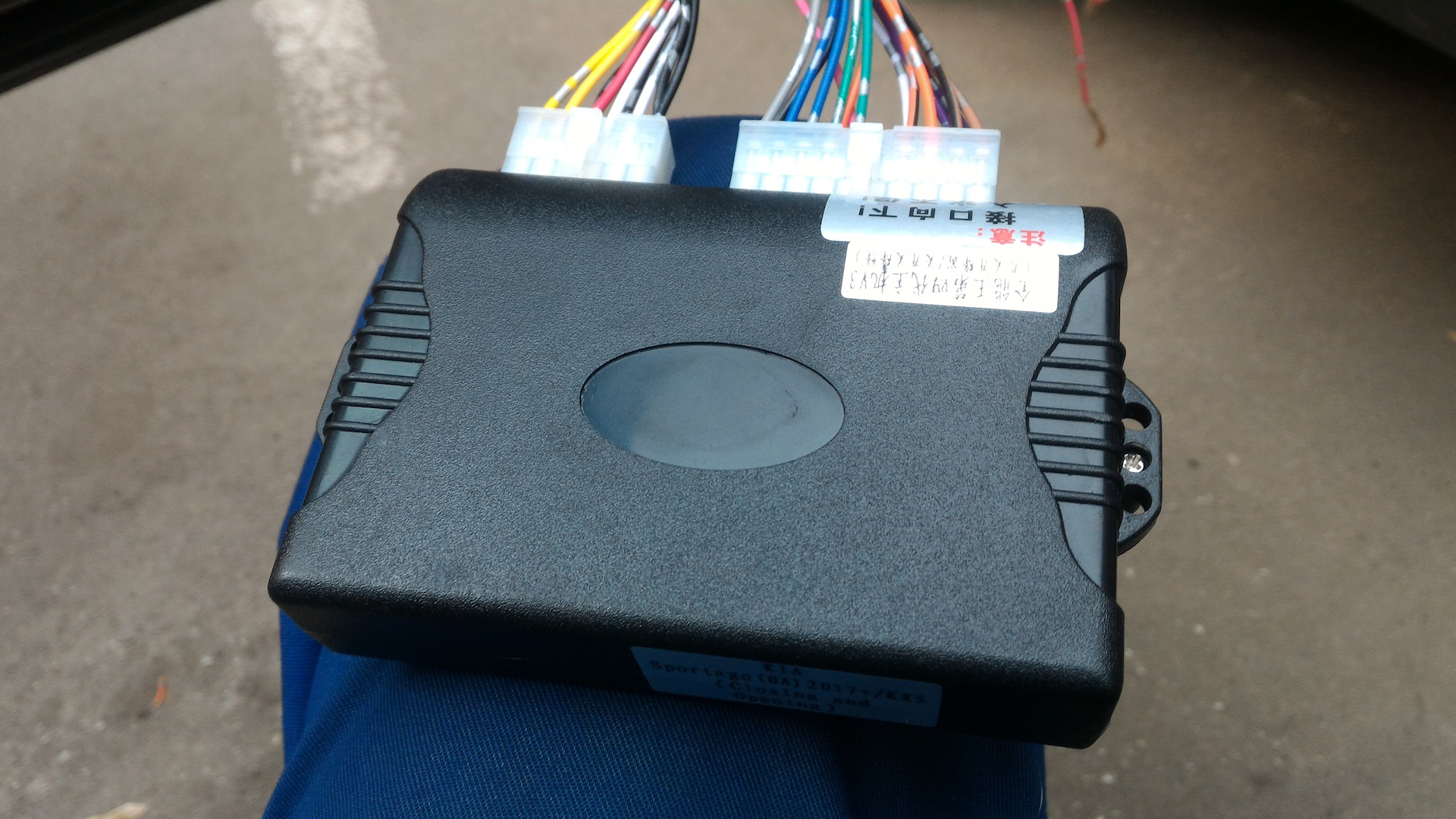

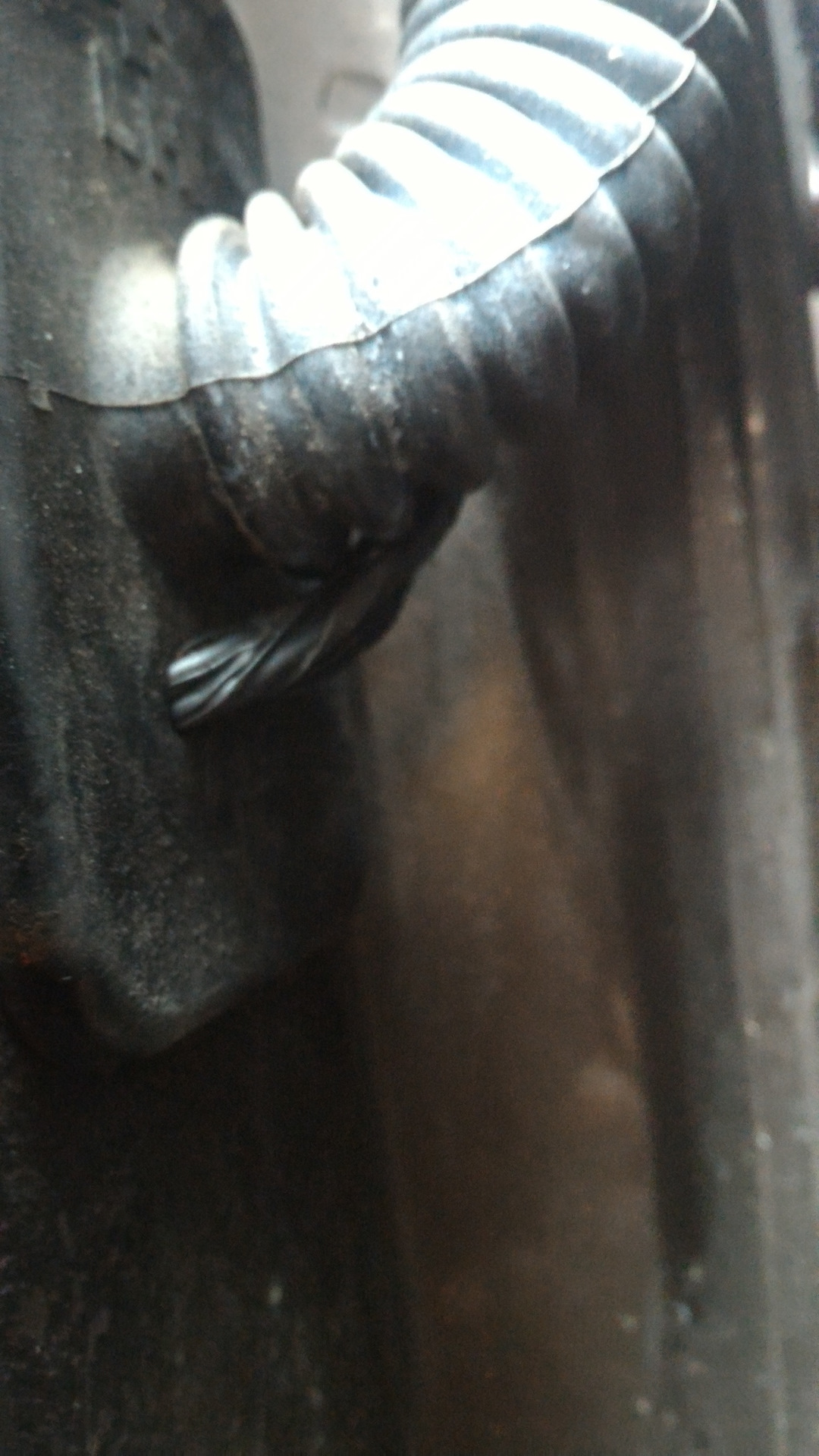

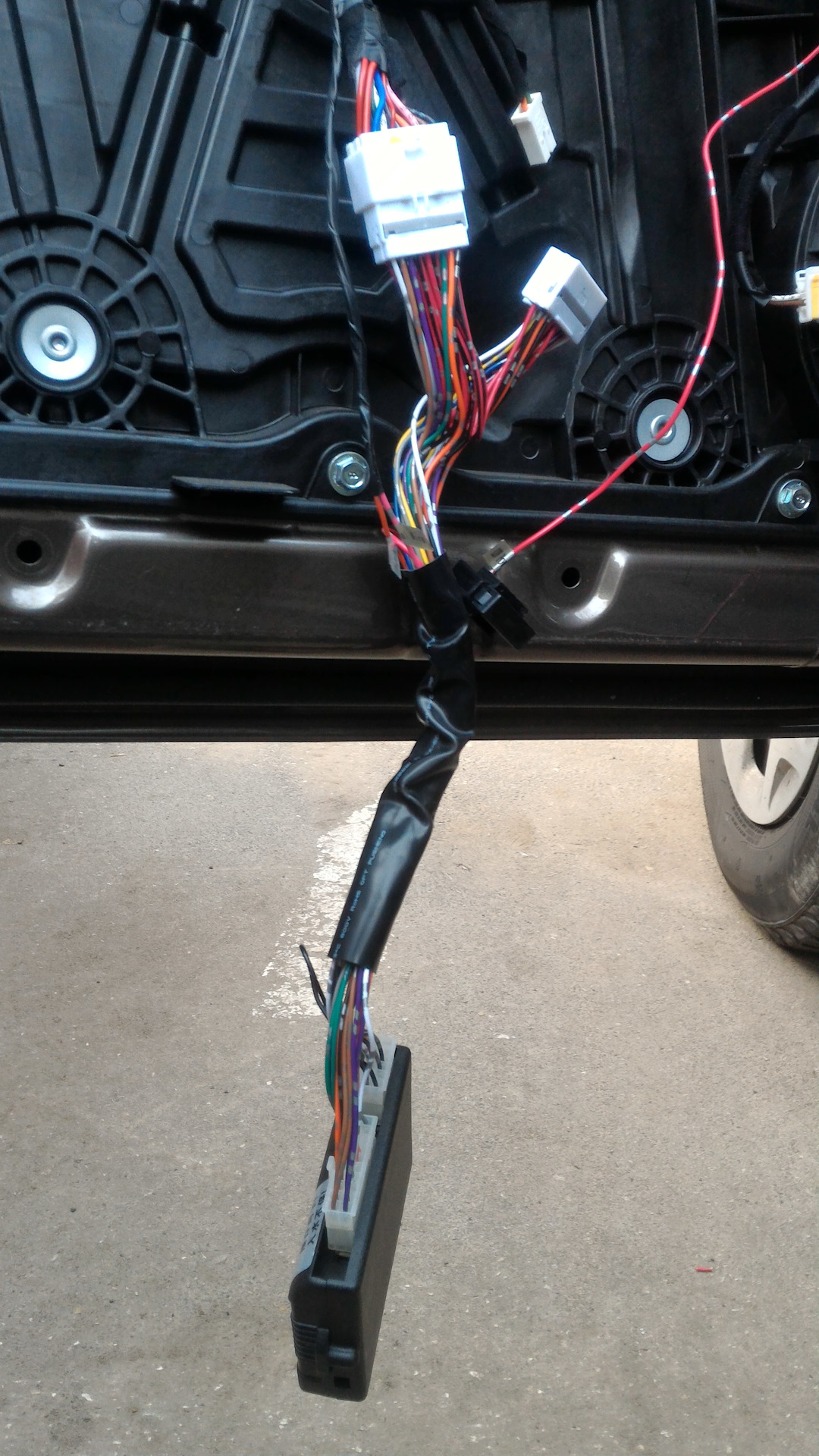

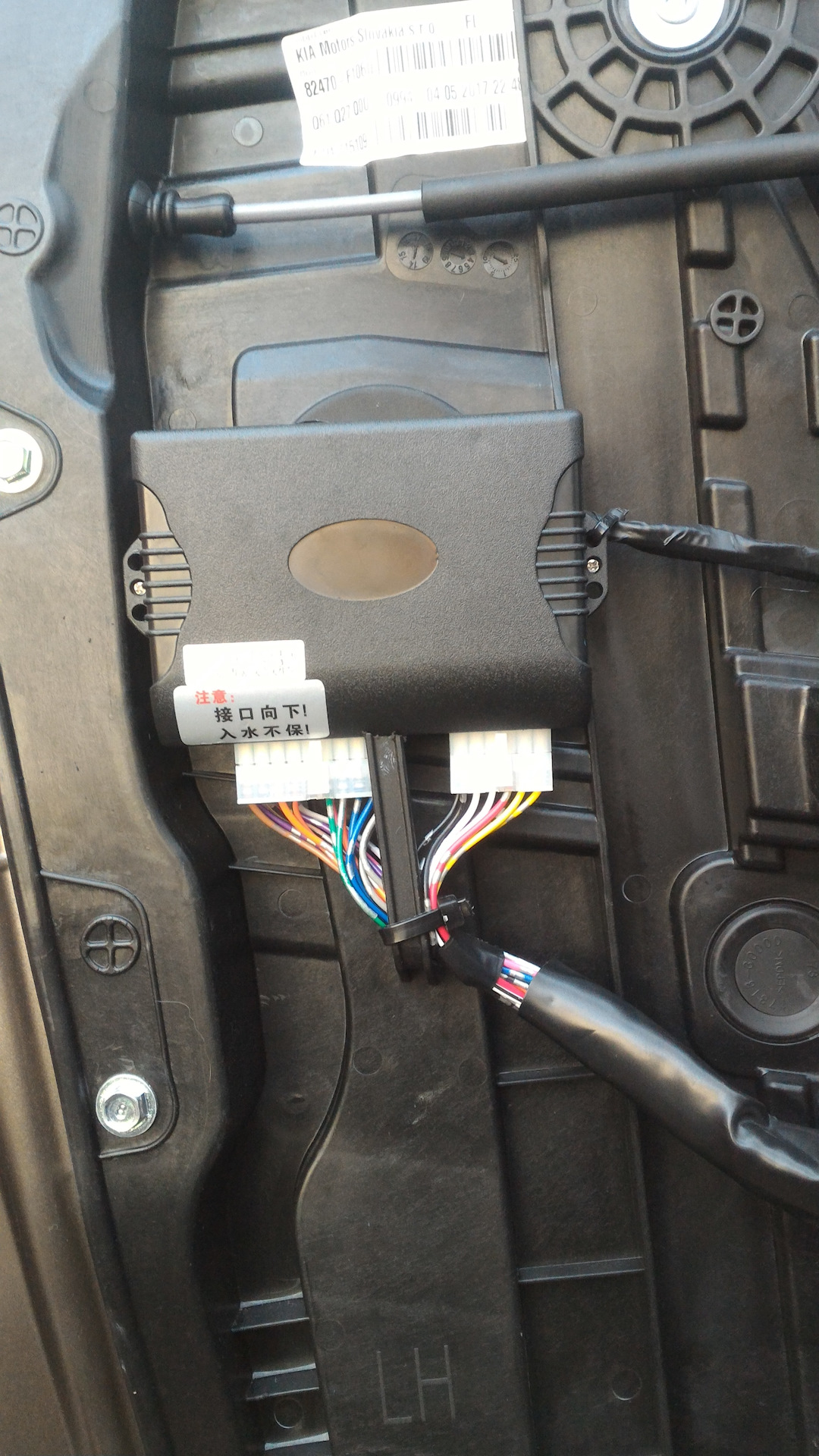

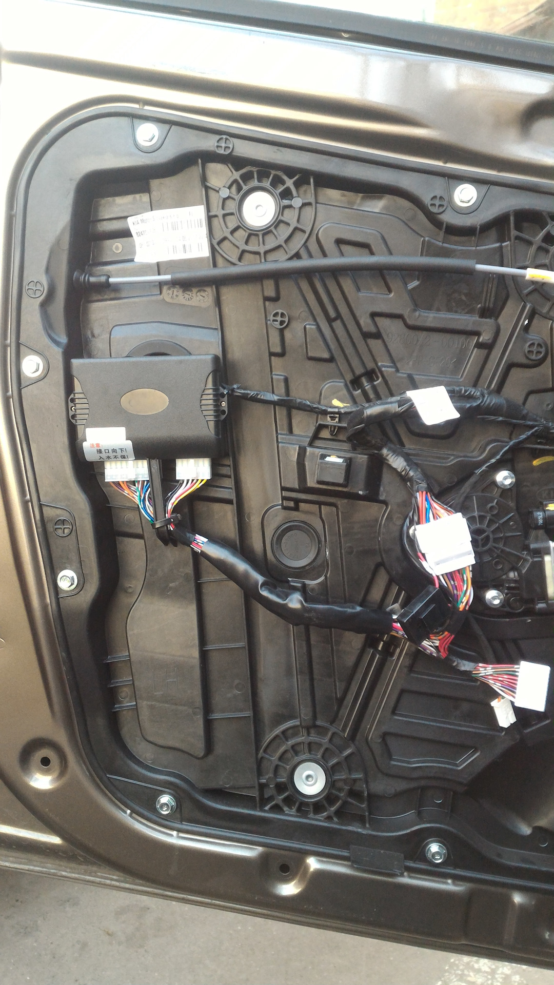

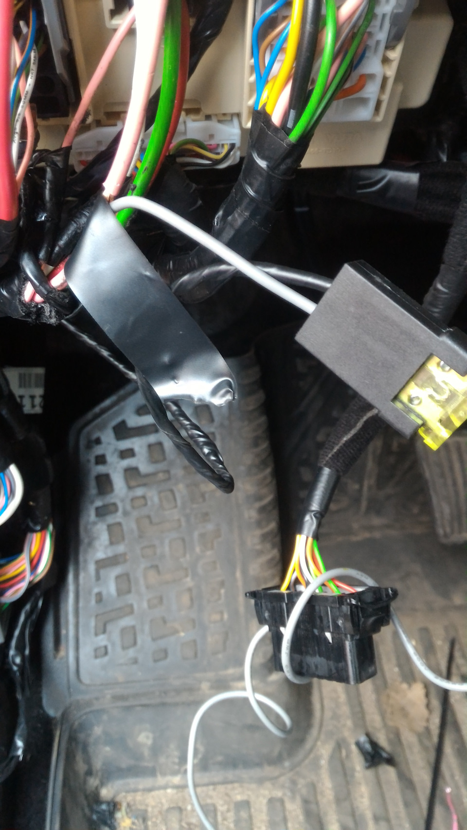

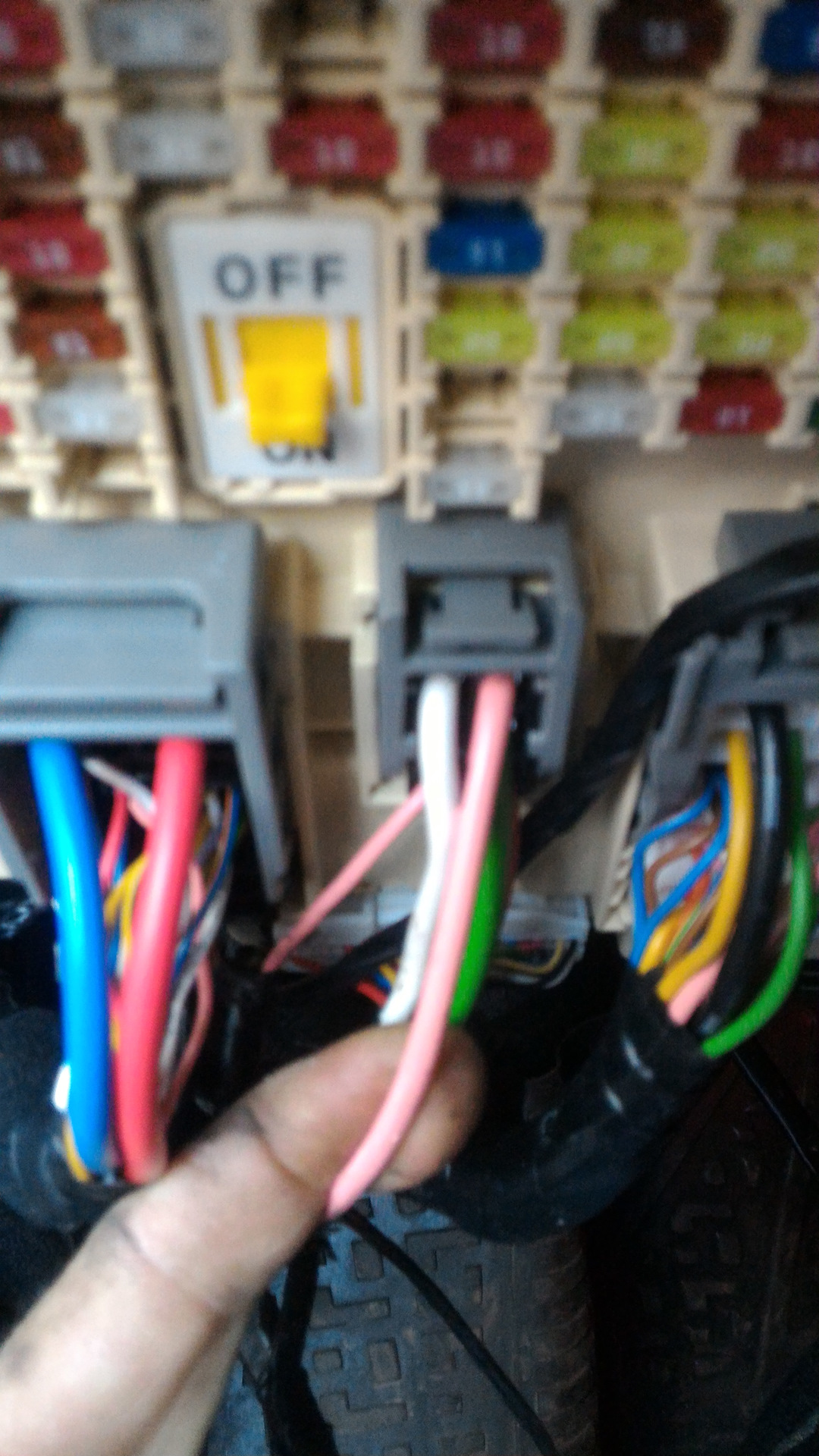

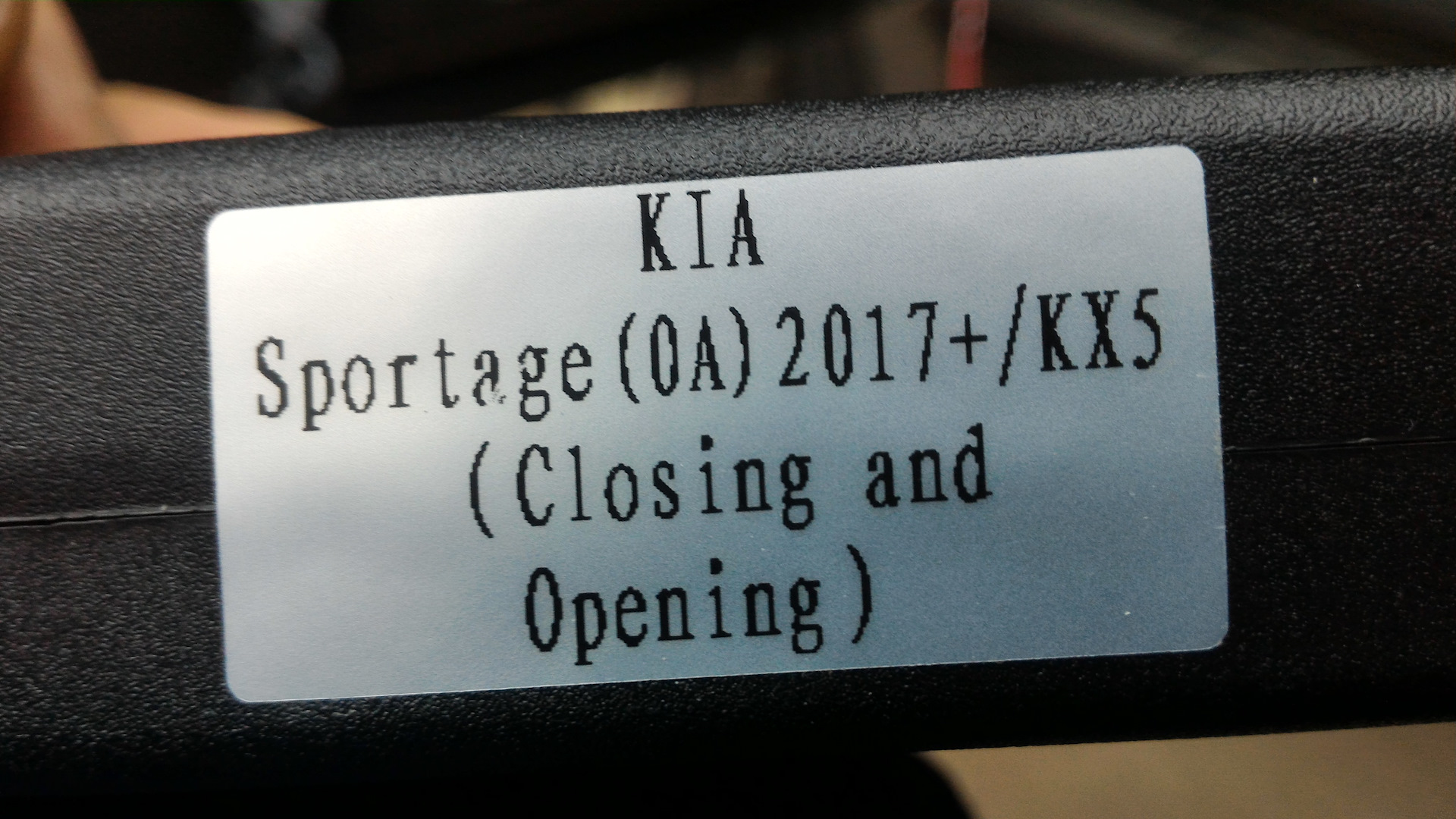

По истечении двух лет владения Спортажем 4 озадачился установкой доводчика стёкол. Почитал форумы, посмотрел видюшки разные и решил заказать у китайца блок для моей комплектации( с автоматом опускания только двери водителя). Пришёл блок быстро, дней 10-11. Сегодня погода тёплая была, решил поставить этот блок. В комплекте посылки был сам блок, жгут проводов с разъёмами и липучкой, инструкция на английском. Весь процесс занял час времени. Из двери в салон пришлось протащить один провод + 12В. Подключил его к розовому толстому проводу в центральном разъёме блока предохранителей, через доп.предохранитель на 20А, так как китайский предохранитель находится на жгуте в двери. Блок закрепил стяжками к пластику двери, отпилив часть скобы. Провода управления подключил к проводам замка двери (жёлтый -закрытие, синий-открытие). Провод в салон потянул через гофру двери, и в резиновую заглушку ниже разъёма на стойке двери. Попробовал- всё работает. Нужно было только поднятие стёкол дверей при постановке на охрану штатным брелком. По факту получил ещё и открытие и проветривание. В общем мне понравилось.

ru.aliexpress.com/item/32…srcSns=Copy%20to%20Clipbo Надеюсь это она.Слабовато у меня с компьютером. Но вам надо смотреть внимательно- у меня автоматом водительское стекло ТОЛЬКО ВНИЗ! И блоки разнятся по этому.

Провод нужно было пустить внутри гофры, было бы практичнее и эстетичнее
Гофра идёт в разъём, чтобы пройти в салон надо сверлить отверстие в пинах. Гемор, места мало для дрели.А так проще, быстрее и в глаза не бросается.

Тоже сегодня пойду на почту забирать похожий блок, а то на предыдущей машине был такой функционал не парился а сейчас иногда возвращаюсь чтобы посмотреть закрыл ли стекла или нет, плюс конечно не буду тянуть в салон попробую предохранитель разместить где нибудь по ближе к краю панели чтоб можно было отогнуть и заменить.
В двери есть плюс на разъёме стеклоподъёмников, но он пропадает после открытия или закрытия двери через секунд 30.Может работать некорректно…
