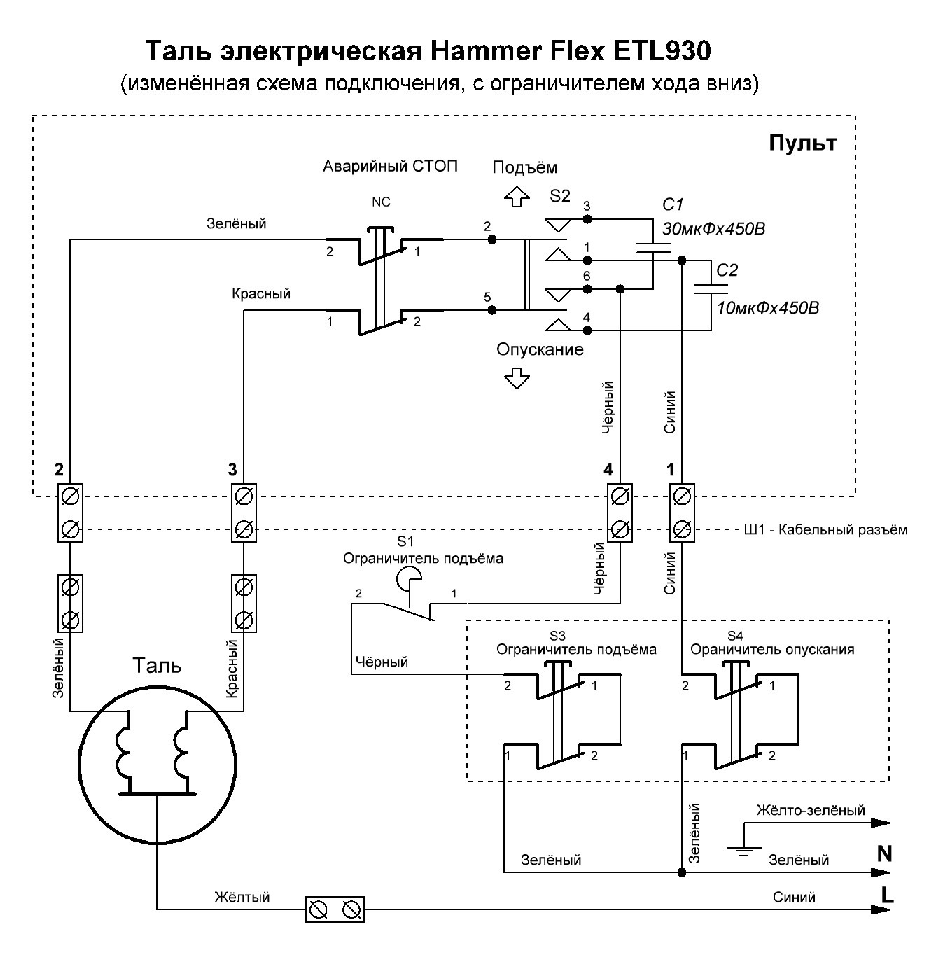

Решил приспособить таль к своим новым нуждам, но схемы не нашёл. Пришлось разбирать и исследовать. Результат выкладываю. Это штатная схема без доработок по ограничению хода вниз.
Для своих нужд — дополнил удалёнными концевиками S3 — на подъём, S4 — на опускание. S1 — штатный, оставлен как аварийный ("последняя надежда"), так как находится в распределительной коробке двигателя. S3; S4 сделаны двойными с последовательным подключением для обеспечения дублирования от случайных залипаний контактов. Кое какие провода заменил по цветам. Введён разъём Ш1, для обеспечения настроечных функций со штатным пультом. После проведения настроек со штатным пультом, отключаю его, разъединяя разъём и подключаю удалённое управление. Удалённое управление "повторяет" схему пульта…немного доработано.
Для приведения в штатный вид уже доработанной тали, нужно будет отсоединить все удалённые концевики S3; S4 и закоротить от них провода, подключить штатный пульт и можно работать по стоку.

у меня есть большое желание подключить умное реле Sonoff 4ch pro к этой тали. Подскажите, пожалуйста могу ли я для режима подъёма замкнуть контакты 2 и 3 и "воткнуть" релейный переключатель между контактами 5 и 6?
