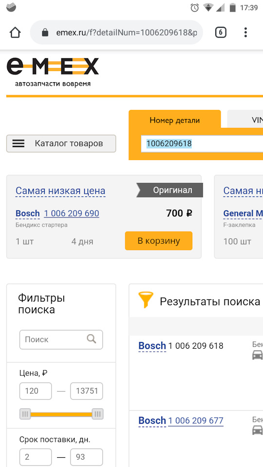

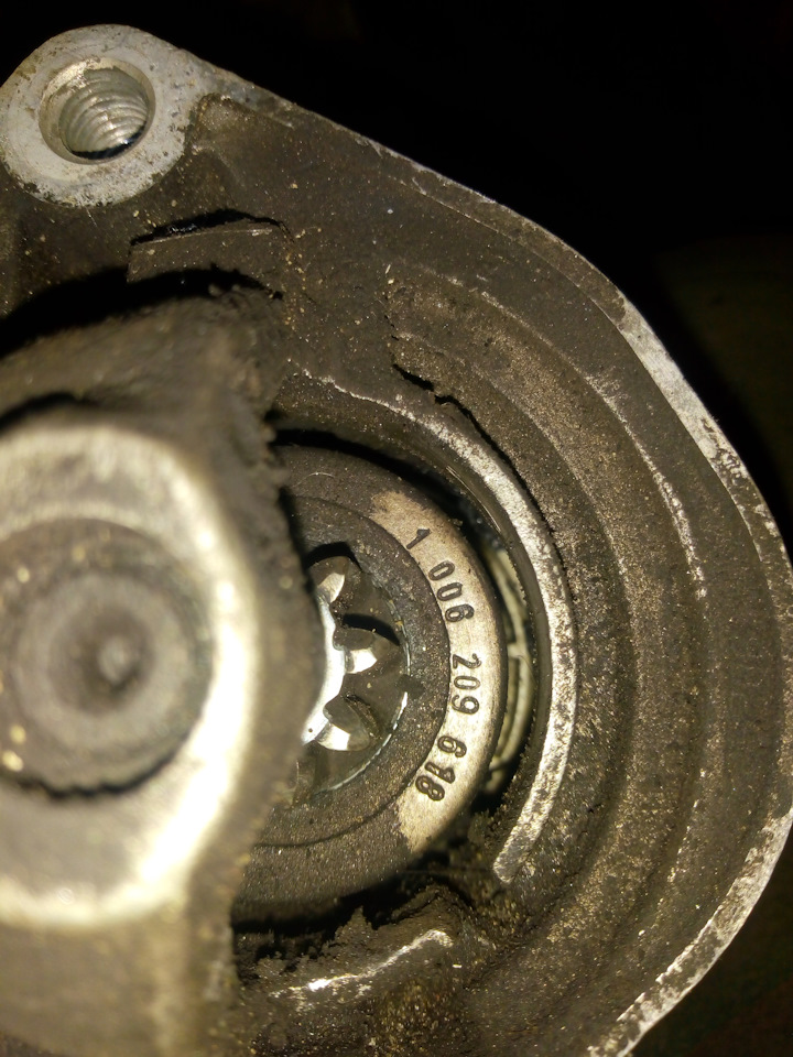

Нашел номер бендикса? Если ещё нет то сегодня буду в гараже могу глянуть цифры.
если не трудно
JTXoxol
если не трудно
JTXoxol
если не трудно
1 006 209 618
Спасибо
