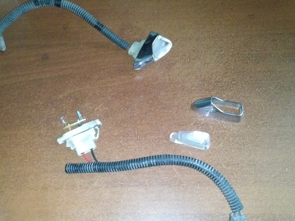

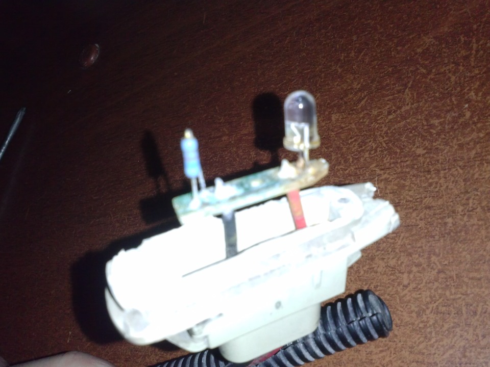

Давно не доходили руки, что бы исправить этот косячок: не горел левый маячок. По разборам их днем с огнем не сыщишь, в продаже тоже нигде не видел. Поэтому было решено их снять, разобрать и заменить диоды.

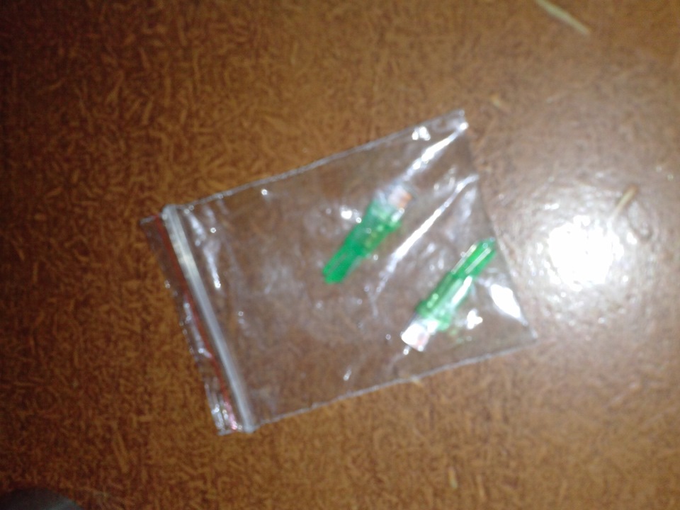

В общем, все не так уж и плохо, но результатом я недоволен. Цвет получился каким-то уж больно китайско-зеленым. В планах заменить на желтый (под цвет туманок) или белый (под ксенон)

напрямую нельзя припаевать — резистор обязательно надо — прозвони мультимедром его и все!
да я в курсе, но холодно было, надо было быстрее ставить. Перегорят, даже к лучшему)
а с родным что диодом? у меня перестал гореть, так я пропаял дорожки по новой и все стало хорошо!
Я плату достал, она вся окислилась. Заморачиваться не хотелось, да и цвет планировал первоначально другой
