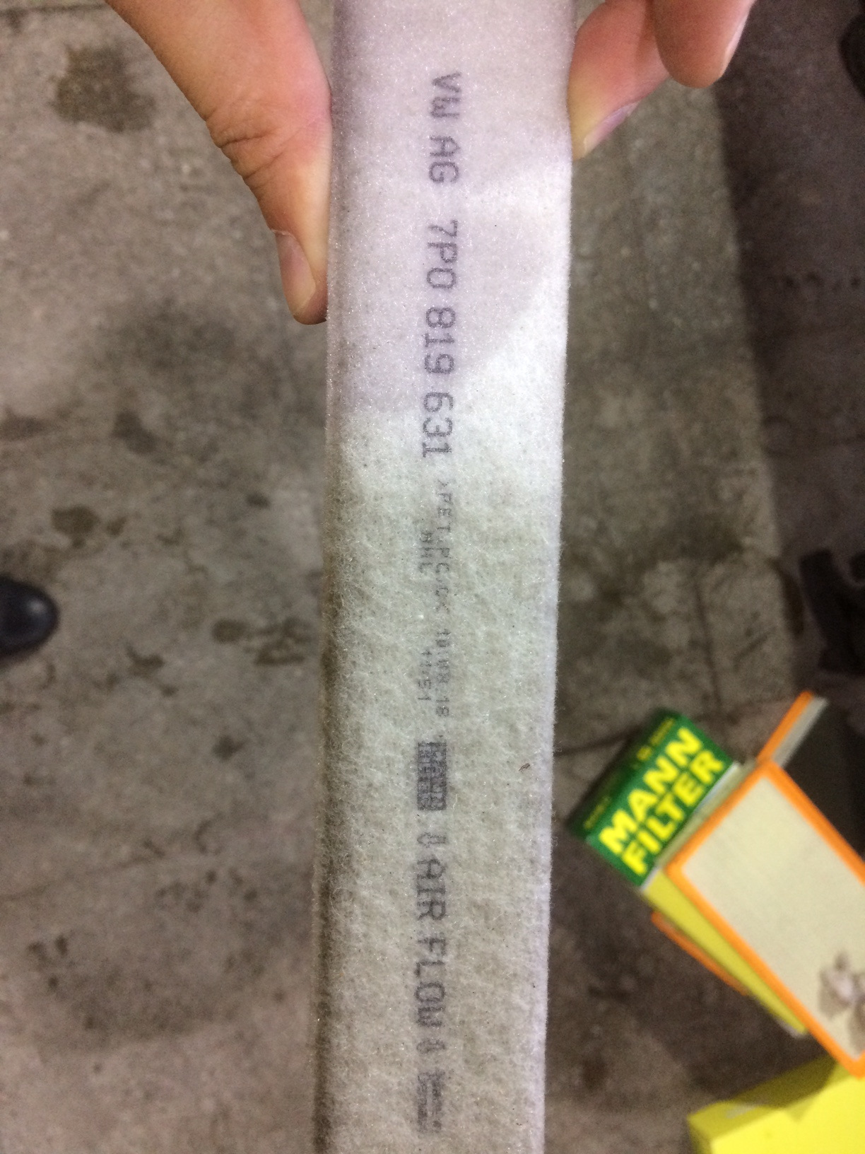

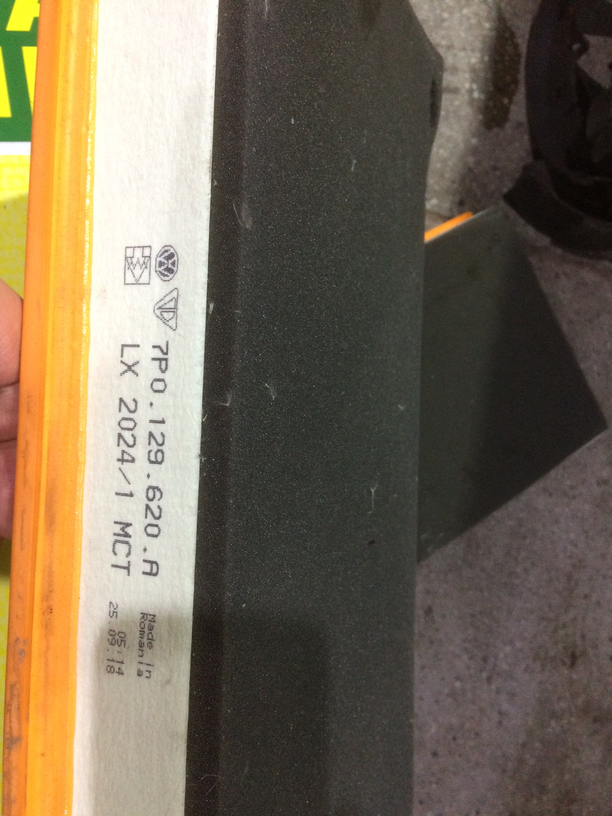

Добрый день, поменял сегодня оба воздушных и салонный фильтр. Мой пробег за год составляет около 15000 км и я меняю фильтра всегда перед зимой это оптимальное время что бы максимально долго фильтра оставались чистыми. Прошлое ТО было у дилера посмотрел что идет в оригинале салонный манн, а воздушные Mahle Original LX 2024 для пыльных условий с поролоном. Смысла не вижу в дополнительном сопротивлении на впуске и всегда использую обычные. Регламент замены у офицалов 120.000км)) может где-нибудь на побережье Черногории или Италии можно с такой периодичностью менять у нас ни как. Ресурс конечно у двоих воздушных фильтров хороший и мне нравится такое решение(у Туарега установлен один фильтр) старые фильтра были в состоянии "еще походят", но это не про меня.

Mahle/Knecht LX 2024/1 Для пыльных условий. А Mahle/Knecht LX 2024 Обычный

На третьем фото снятый фильтр после 15ткм? Чёто больно чистый
