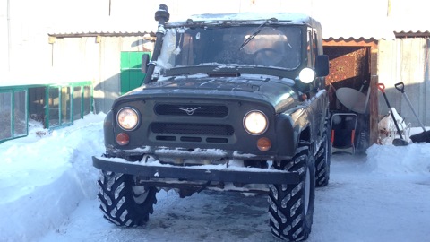

В гараже уже давно валялся "кенгурятник" от шевика, все никак руки не доходили до устанвки.На праздниках выдался свободный денек, решили ставить)
Для начала примерили
После примерки вырезали из листа металла необходимые куски, и приварили их к верхним ушам кенгурятника.Сняв клыки с бампера, наметили места отверстий уже на креплении "кенгурятника", стедали отверстия и он встал как родной)Нижнюю часть прикрепили еще проще, между рамой вставили уголок, в котором заранее сделаны отверстия и вставлены болты, и все притянули.
Вроде не плохо получилось)В планах на место туманок поставить танковые фары, вид должен получиться серьезный)
