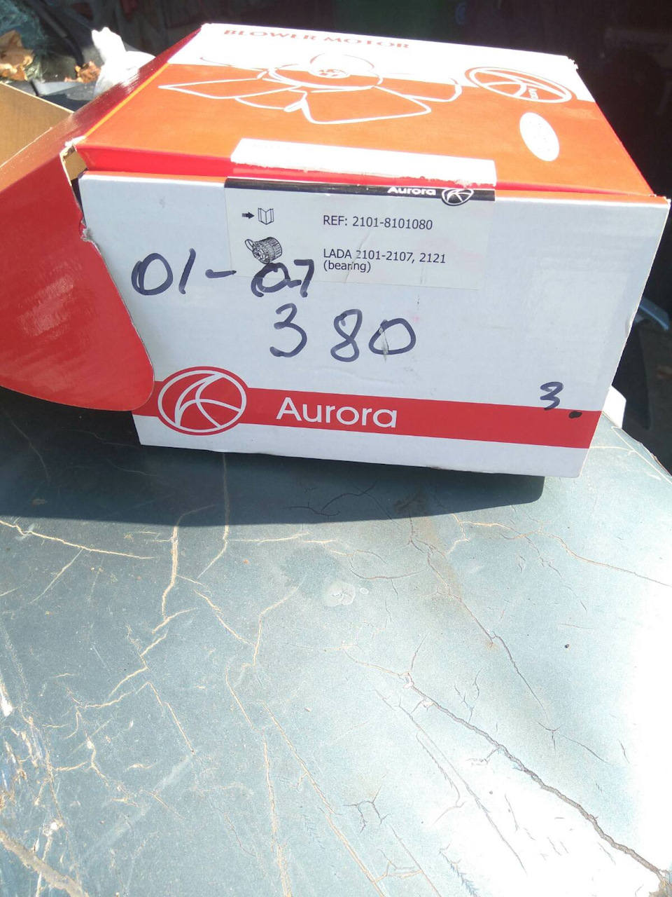

Всем снова привет.
Итак, "голосящий" обогреватель.
После разборки и чистки внутреннего пластика,
радиатора и лопастей вентилятора
выяснили, что накрылся моторчик вентилятора.
Хорошо, что к пауку крепления отлично подошел моторчик от ВАЗ-2107.
Запчасти на фото: 21018101080
Правда пришлось подрезать лопасти вентилятору.
Так же установил на вход в вентиляцию установил пластиковую сетку, что бы мусор внутрь не летел.
