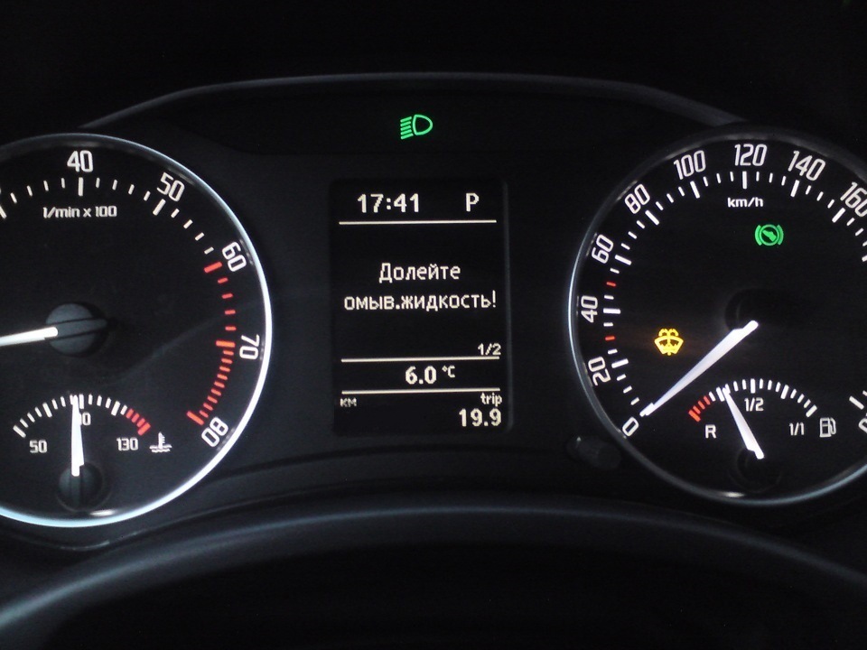

Установил бачок на 5,5 литра. Использовал инфу с инета провода прокладывал рядом с воздухозаборником для печки в месте с проводом от ABS (система TRM).
Использовал следующие материалы.
1. VAG 7M0 919 376 1шт. Датчик уровня жидкости бачка стеклоомывателя
2. VAG 7M0 919 382 2 шт. Прокладка датчика уровня жидкости
3. VAG 000 979 133 1 шт. Разъем электропроводки
4. VAG 1J0 973 202 1шт. Корпус разъёма
5. VAG 000 979 009ЕА 1шт. Провод с контактами
6. VAG 431 955 465A 1шт. Кольцо уплотнительное насоса омывателя фар
7. VAG 444 955 647 1шт. Заглушка бачка омывателя (у кого нет омывателя заднего стекла)
8. VAG 000 979 950 1 шт. VAG-овская изолента
9. VAG 1K0 955 453S 1шт. Бачок омывателя Octavia 2 5,5л
10. 06A 972 741 D Уплотнение провода в разъемы 2 или 4 шт. (2 шт. (в разъем
насоса) +2 шт. (в разъем датчика уровня)
11. Провод сечением не менее 0,75 мм 3 метра от датчика уровня до приборки.
Выполняем кодирование.
17 — 07 — LC — Байт 1:
— бит 2 — включить.
При установке только ДУ в бачок омывателя — больше ничего кодировать нигде не нужно!

Можно! Поставить на обычный бачок 3.5 л. Сне ми пр. ПТФ, с лево от мотором на бочке будет трафарет места установки датчика.
Круть, а не знаешь, можно на обычный бачок поставить датчик или как-то раскодировать, чтоб он загорелся когда вода кончается?
(ВАСЯ) Диагност PRO: 17 Блок — 07 длинное кодирование —выбираем — Байт 1 — бит 2 — включить(^).
Выход--Выполнить!
Зачётно! Подскажи Васей кодировал?
