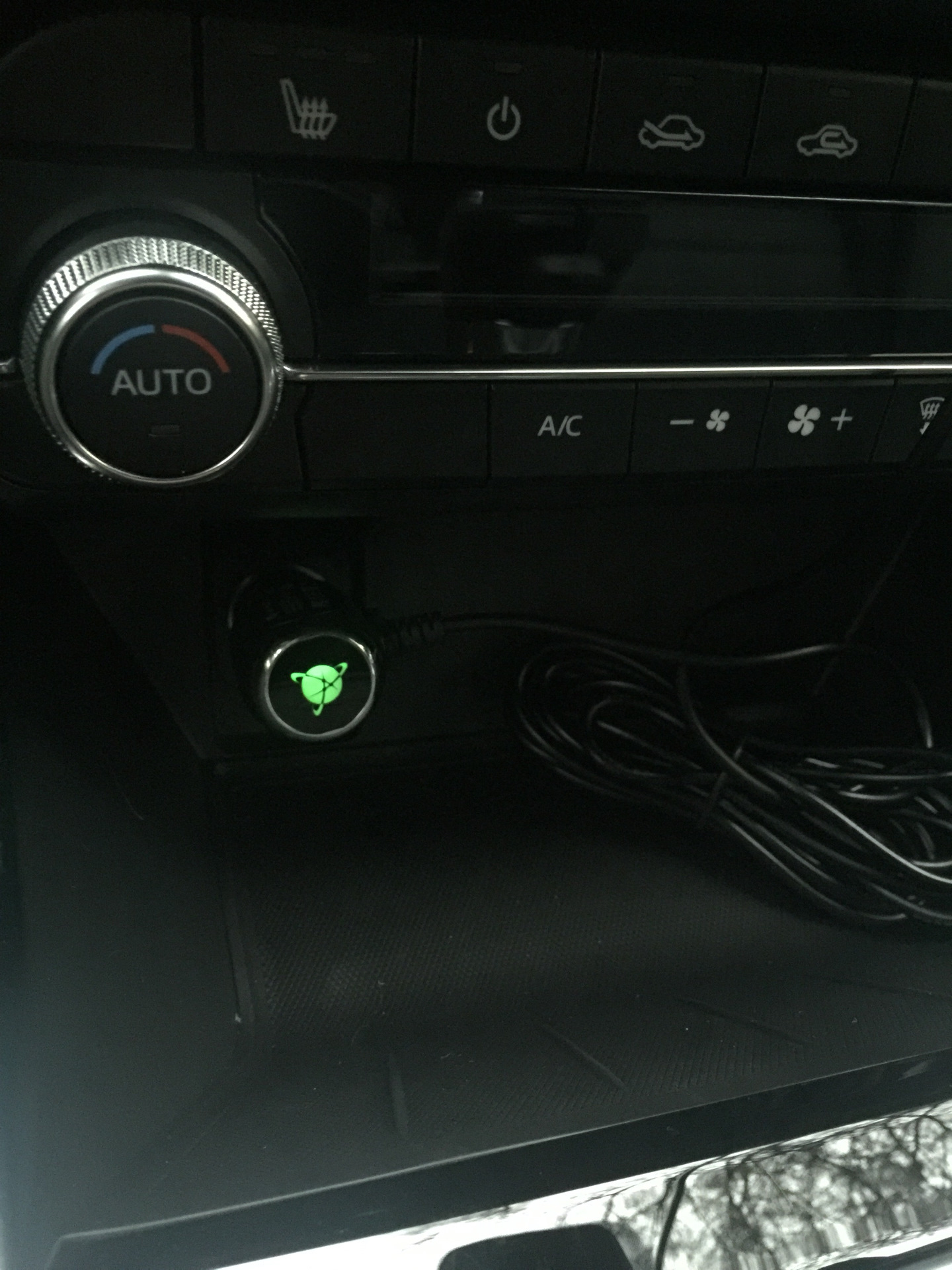

Когда купил авто, поставил регистратор, стала загораться лампочка "красный ключ на приборке" мол ключ не видит. Ездил к дилеру ничего не нашли. Потом люди на драйве подсказали что это из за того что регистратор от прикуривателя работает, спрятал провод(подключили от сигналки) проблема ушла. Прячьте провод😉

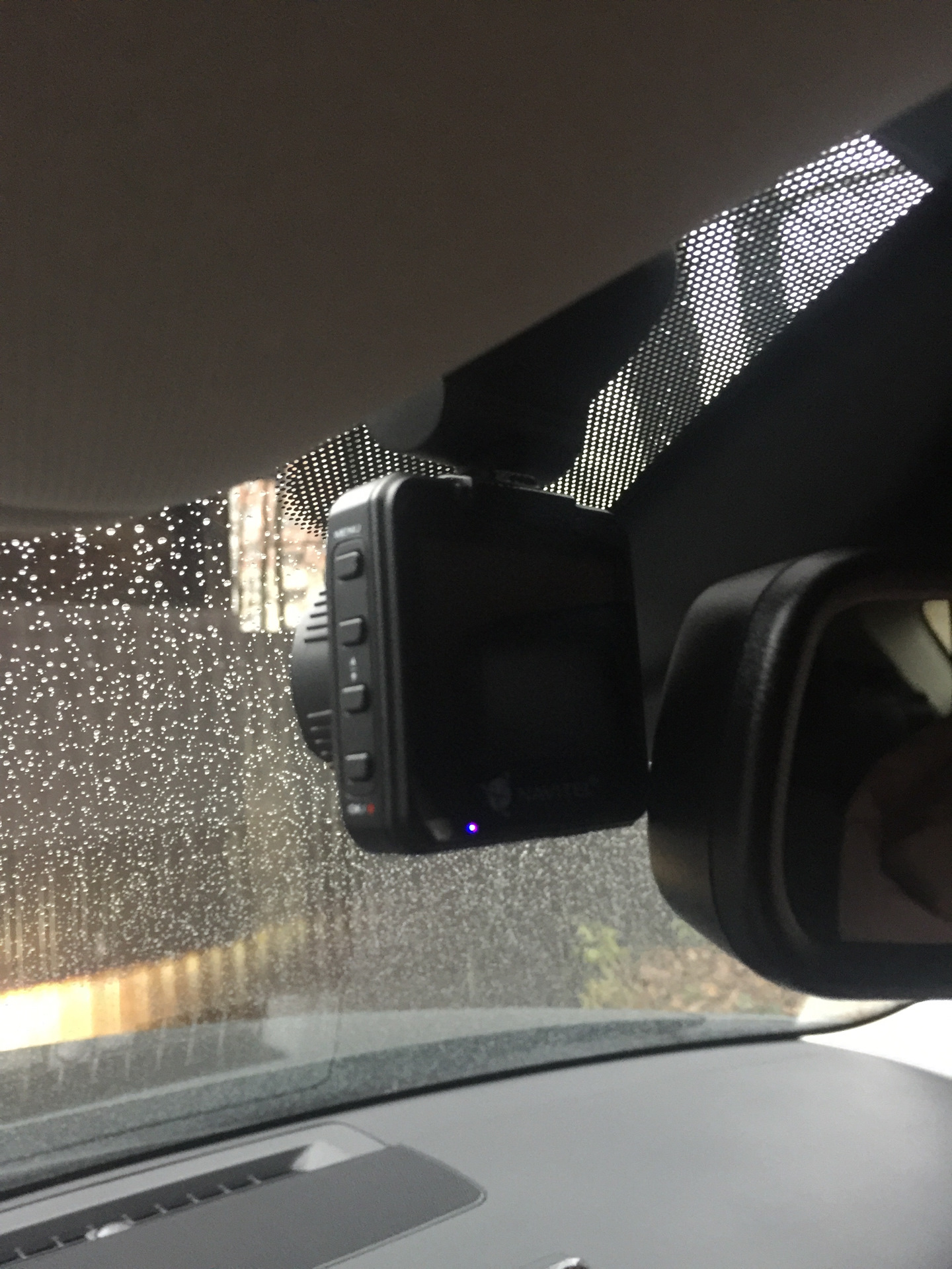

Клеил на шелкографию вижу, держится крепко?
крепко, там типа тянучего силикона липкого, думаю за счет этого неровности на стекле не влияют на закреп.
С прошлой машины снял с помощью карты, все отошло легко, вместе с клеем.
