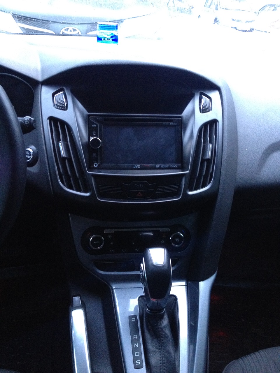

Далее необходимо установить сию прелесть.
Для этого необходима переходная рамка 2din для Ford Focus 3, переходник ISO, переходник на антену и кнопка аварийки-блокировки.
www.focusov.net/facia-to-focus-3/ — здесь более подробное описание элементов.
Снимаем стандартную магнитолу (как?! много инфы в интернете) и переставляем все воздуховоды на новую рамку. В этом нет ничего сложного, главное не сломать пластиковые клипсы.
Далее у меня возникли сложности с ISO переходником, потому что в магазине мне вручили не то, к сожалению в эфории покупки я не посмотрел внимательно на переходник. переходник узкий должен быть. Представляю вниманию фото разъема и переходников.
Для монтажа в автомобиль в комплекте с переходной рамкой есть крепления. Обязательно проверяйте наличие крепежных элементов в комплекте.
Для монтажа креплений к ГУ были скручены винтики со старого усилителя. В комплекте с ГУ и рамкой их не было. Хорошо что у меня валялся старый усилитель.
Ну и конечно же фото готового результата, ночью и днем.
От себя могу сказать, что рамкой доволен, стыки все ровные зазоры вообще минимальны. Как будто так и стояло с завода. Хочу отметить, что при подключении ISO переходника ГУ включается только от зажигания или включенном двигателе. Чтож меня это устраивает, резать провода не буду.

Спасибо за фот, где показано как должно располагается крепление ГУ. По нему выставил своё ГУ )))
Очень рад что бж помогает моим читателем! Я сам долго подбирал положение, и в итоге все оказалось так просто, на первых :)
