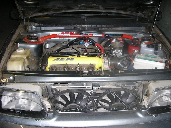

Как вот такой аппаратик?
рабочий объём-1998см3
макс. мощность, л.с.при об/мин-280 при 8500
макс. крутящий момент, Нм при об/мин-245 при 7000 об/мин
Диаметр цилиндра, мм-86
Ход поршня, мм-86
Степень сжатия-11:1
Система управления-Motec
Система смазки-c"мокрым" картером с теплообменником типа вода/масло.
КПП-Фирмы Hewland; 6-ступенчатая, кулачковая, с последовательным переключением передач
Сцепление-Углекомпозитное, двухдисковое, фирмы"AP Racing"
Комментарии 5

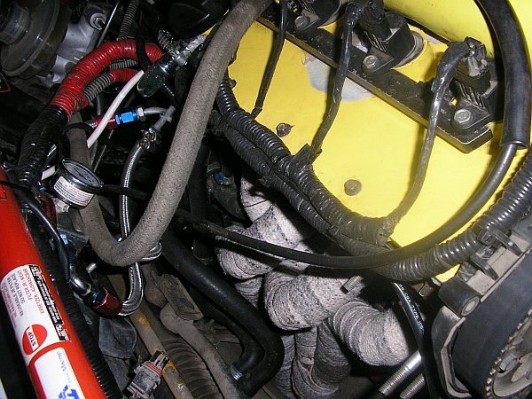

все о чем умолчал, секрет.
84 то уже стремное занятие. Особенно если крутит в космос. А колено какое?
поделись секретом как на 86 точнули поршня? и какой шатун стоит длинна?
Это от чего? Уже в машине стоит?
это обычный 16рь только с ресивером, ну и внутренности поменяны.
