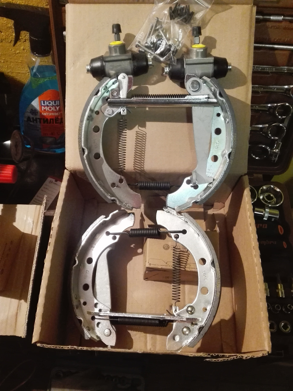

Для меня стало неожиданностью, что при замене колодок в барабанных тормозах необходимо заменить ещё хренову тучу разных пружинок, которые оригинальные стоят, как крыло от боинга🤬
Но оказалось, что существуют ремкомплекты включающие в себя весь этот набор юнного техника.
Одинаковые они, либо отличаются чем-либо интернет ответа не дал.
Заказал TRW SF K211. Поставляется сей комплект в аккуратном зип-пакете, внутри которого, вот такой набор пружинок:
Фото заиндексируется в яндекс/гугл картинки и возможно, кому-нибудь поможет😎
Дополнение 24.10.2019: такой же ремкомплект существует оригинальный VAG'овский. Дороже всего на 150₽. Актуальный номер для заказа: 6R0698545A

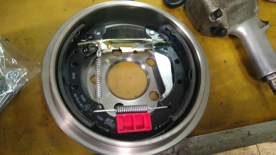

а что вот это такое?
Нужно оно при замене?
Я уже и не помню, что ещё в пакете было
VadimSK
На тормозной щит ставятся еще какие-то резинки-заглушки и для скольжения. В наборе TRW их не было, покупал отдельно, что-то пригодилось, что-то нет.
— Клипса скользящая задних колодок 2 шт.VAG 6N0609589,
— Заглушка 2 шт. VAG 171609163,
— Саморез М6Х9 2 шт. VAG N90818302. В бж у меня расписано.

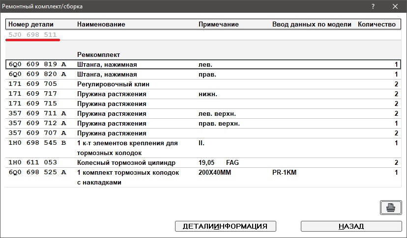

Комплект тормозных цилиндров и колодок VAG (арт. 5J0698511) – 1 комплект за 5000 руб., который в себя включает:
бывают и такие наборы
что за набор такой?
GSK1512 TRW
этот комплект как я понимаю можно взять + плоские барабаны и заменить свои с рёбрами?
да+ тормозные цилиндры
Видел такой комплект, но не понял его смысла.
Купить его составляющие отдельно выходит дешевле на 400₽
Брал себе такой набор, получается вроде чуть дешевле, чем по отдельности (колодки, пружины, цилиндры, распорки) и ставить удобнее. Но он без барабанов, отдельно брал TRW DB4299 (1шт. в коробке).
точно не помню, но вроде бы да- барабаны отдельно
PashokSPB
А он на две стороны же?
Если да, то у нас сейчас всё равно не интересная цена:
630*2+1100+400=2760₽ против 3300₽

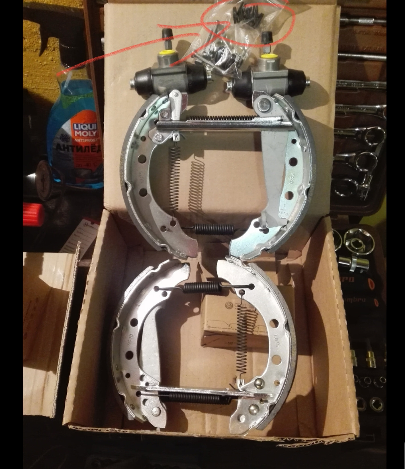

если под распорками имеется в виду 171 609 705, то еще + 220₽
На обе стороны. Имею в виду желтую планку между колодками(на фото выше). Щас всё не вспомню, но цена набора точно не была сильно дешевле, чем по отдельности. А брал его ради удобства- чтобы не собирать 100-500 разных пружинок в разные места :-)
Согласен) Всё сразу купить удобнее.
