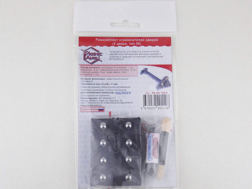

А я чето порывался купить… А тут дверями занялся, снял один…посмотрел что к чему, разобрал его (труднова-то конечно вскрывать)…А ТАААААМ…грязи…аж самой большой отверткой вычерпывал. Все почистил, все смазал…закрыл обратно, вроде все зергуд) Тоже самое сделал со вторым… Посмотрим что следующим летом будет. Но я пока только передние сделал…задние вроде и не скрипят)

ставь и забудешь про проблему скрипа и вечно болтающихся дверей, проверено лично.
Двери фиксируются отлично, но скрипят как колёса на старой арбе

У меня как раз такие, на амер, помогло, двери не болтаются как крылья чайки. В БЖ есть запись, как менять)
Тоже задние брал на этом сайте, все норм. Только не америка
НА евро вот такие вроде идут plastik-avto.ru/product/r…nie-dveri-tip-7-1996-2005, где то был пост не так давно чел ставил вроде. вот нашел www.drive2.ru/l/518441448924774949/
