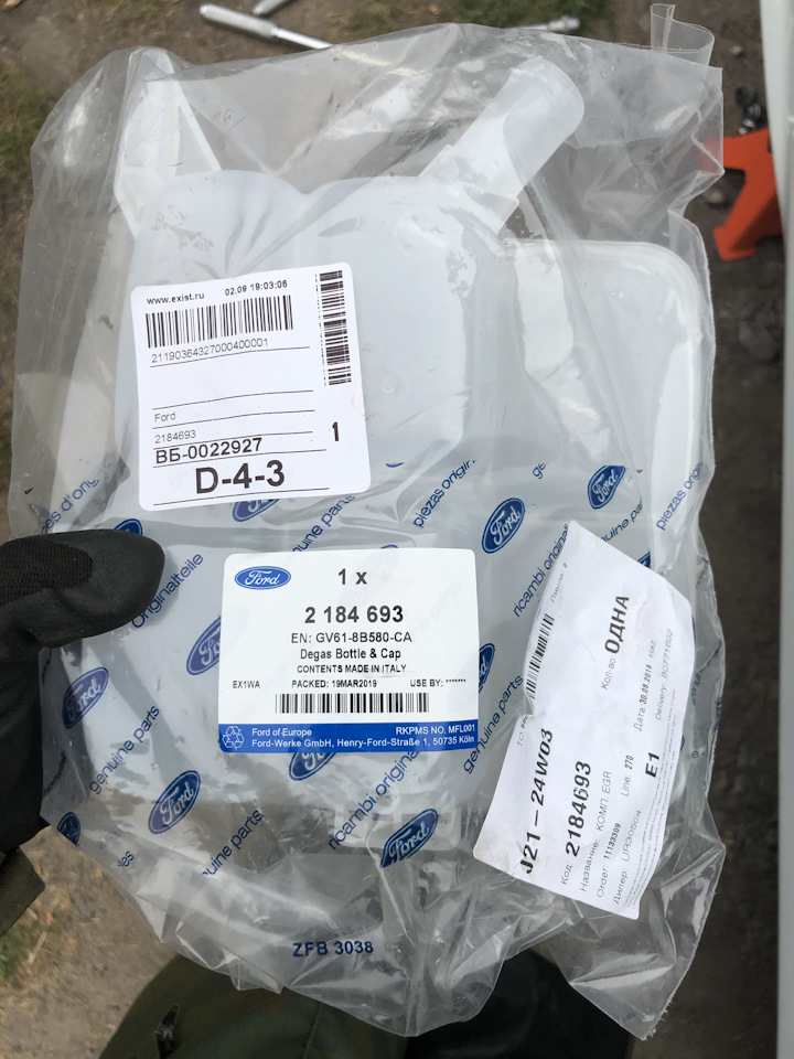

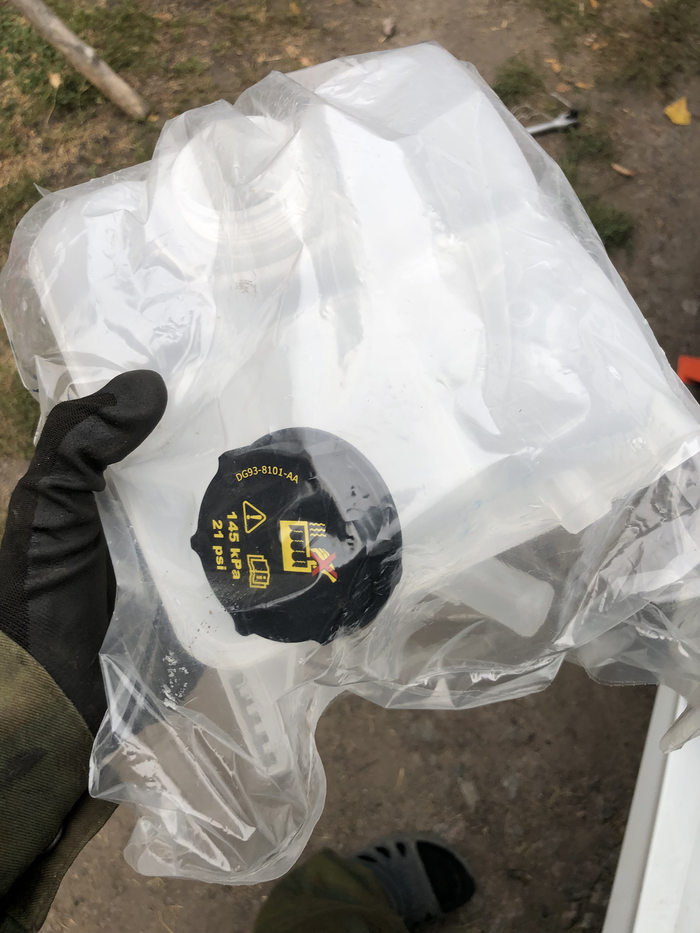

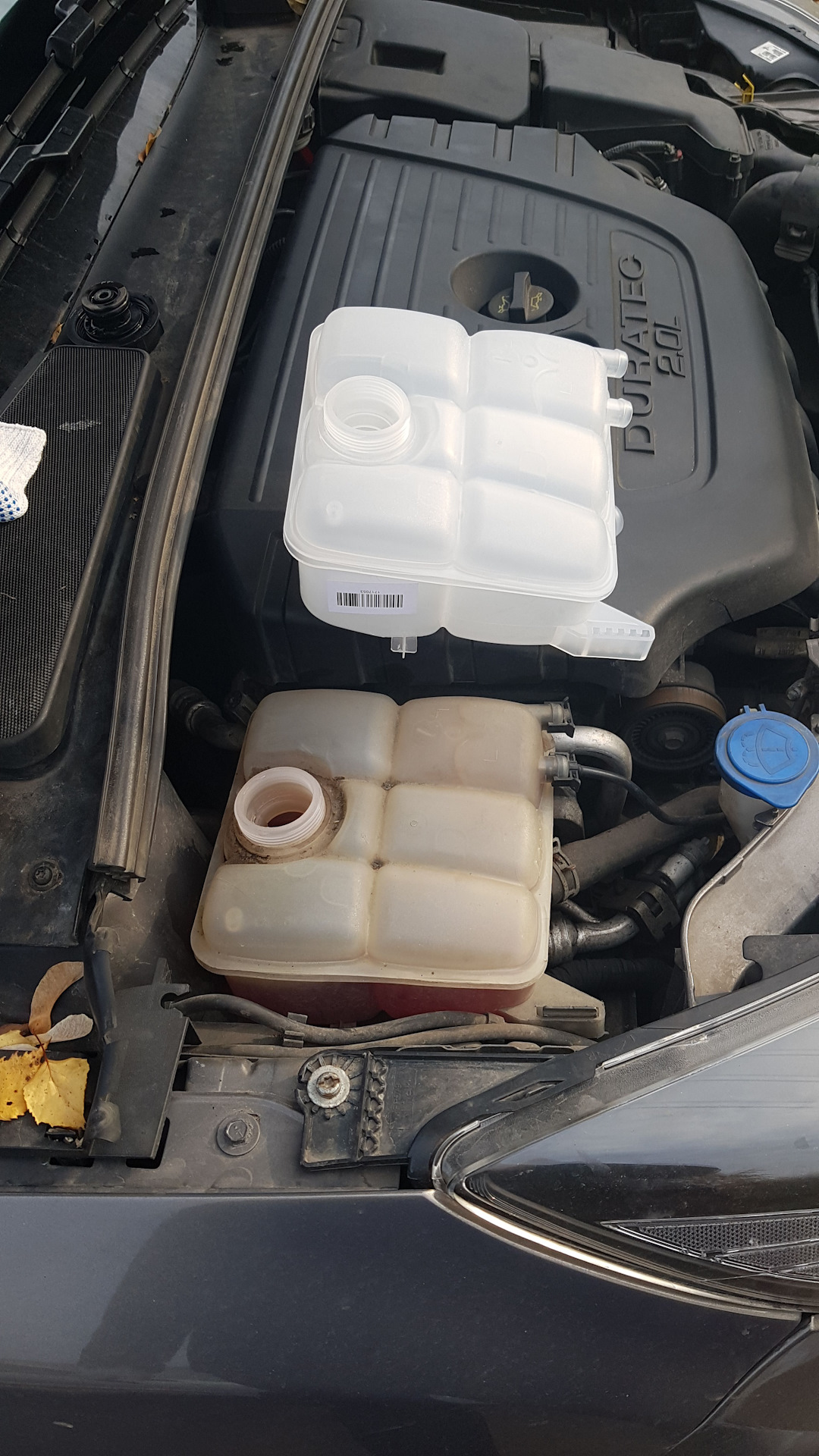

Как у многих Фокусоводов и у "приехал" расширительный бачок. Нашел на Zzap по оптимальной цене 770р оригинальный бачок, и не додумался сразу прикупить и новую крышку к бачку. При замене меня постигло ФИАСКО, развалилась крышка. Пришлось пользовоться старой-давление ни фига не держит, сочиться. Докупил и крышку, взял от Ленд Ровера, она на 500руб. дешевле фордовской. Залил по уровню Антифриз, доехал до дома-снова течет. Видимо воздушная пробка образовалась. Жду выходные, буду разбираться.

Можно заказать сразу бачок с модернизированной крышкой Ford 2 184 693 за 500 р. Единственное, при заказе он называется «комплект модификации системы егр», но приходит бачок с крышкой
В автодоке бьется как бачок расширительный
В экзисте и емексе бьется комплект модификации системы егр

Если бы ты знал что крышка нового образца форд 5193938 стоит 186р в Автодоке, и она такая же как ты взял

мне тоже так кажется, давление не скидывает и пластик не выдерживает, а где пластику лопаться, там где больше площадь и меньше ребер, это низ.
Есть зерно правды
Мне кажется что это болезнь не бачков, а крышки.
Почему ?
Трескаются с низу, и начинает вытекать антифриз. Сразу не затить, пока капот не откроешь.

Там жуткий колхоз, оно того не стоило по времени затраченному, прошу купит новый. Вкратце у меня у меня он треснул снизу, в месте сразу над гидроопорой.
