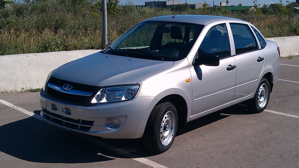

Отметили Рождество Христово и 8 числа решили съездить в магазин, посмотреть для дома ништячков.
Завел свою красавицу с автозапуска, завелась, хоть и мороз давил ниже 25 по Цельсию, как обычно сел, поставил регистратор с панелькой магнитолы, все норм, только вот взгляд задержала красная лампа давления масла, блин, загорелась…
Машину заглушил, сразу звонки сервисменам, много кто чего наговорил, один умелец даже сказал, что у тебя, мол, движку хана уже, раз машину прогрел, расстроился Володька, то есть я…
Тесть привез новый датчик, поменяли на месте, не проканало, горит красным пламенем гадкая лампа…
Решили поменять фильтр масляный, бывает и с ним беды приключаются, как сказал нормальный сервисмен Саша, по его наводке поменяли, та же хурма, горит как и прежде…
Делать нечего, потащили на СТО к официалам, притащили, поставили (09.01.2015), все норм, вот только в работу возьмут не раньше 12 числа, то есть в день написания данного сообщения.
Сегодня позвонил, авто оттаяло все, масло разжижело, датчик на всякий по гарантии поменяли, давление в норме.
Попросил ребят масло поменять, была полусинтетика Мобил 2000, залили Мобил 3000, который у меня уже был припасен на следующее ТО, поменяли еще раз фильтр.
Денег отдал за замену масла и новый фильтр.
Досада под конец праздников(((

Похоже маслоприемник замерз от конденсата в масле. Просто масло нагрелось и влага выпала в осадок. И замерзла . Такое было но на 2106. Скинули поддон а там лед
мне тоже аналогичное говорили, поэтому маслице сразу ВОН! синьку мобил 3000 залил
Все сделали ребята, забрал, доволен)))
Бывет у друга на 2112 вообще в -20°С движек колом встал, стартер не крутил, оттащили в тепло сменили масло и стало все ОК он после этого еще 2 года ездил, а потом продал эту 2112.
Масло было Шелл 8 синт. подделка попалась 100%

да не должна быть подделка, я не первый раз там беру, фирма проверенна годами и не разу не попадалась подделка((( но я тоже грешу на масло
Тут дело нене в подделке или хорошем, а то что при резком изменении Т пар конденсируется и замерзает уже как вода. Я бы сопун смотрел да сеточку маслоприемника возможно та забииа да еще и прихватило.
возможно, но мне на морозце не очень хотелось ковыряться, поэтому на улице разбирать не стали, потащили к официалам, там и ребята знакомые помогли.
Специально не писал пока не узнаю что с авто, не хотел себя накручивать, а то уже накрутил один сервисмен, который только кэш любит с людей накручивать, вот так)))
похоже масло сгустками пошло, мож подделка попалась?
