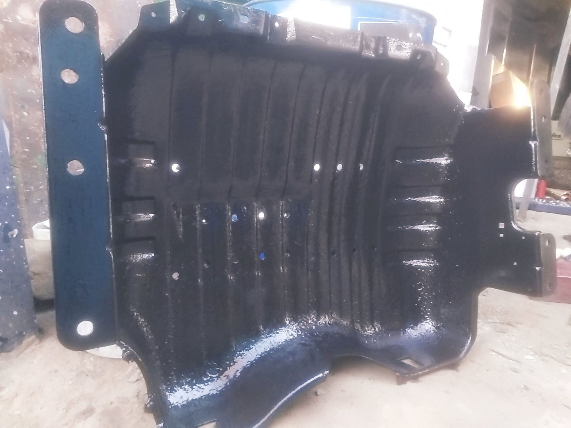

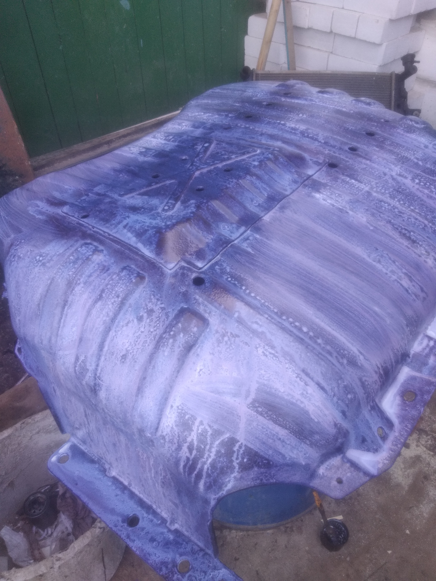

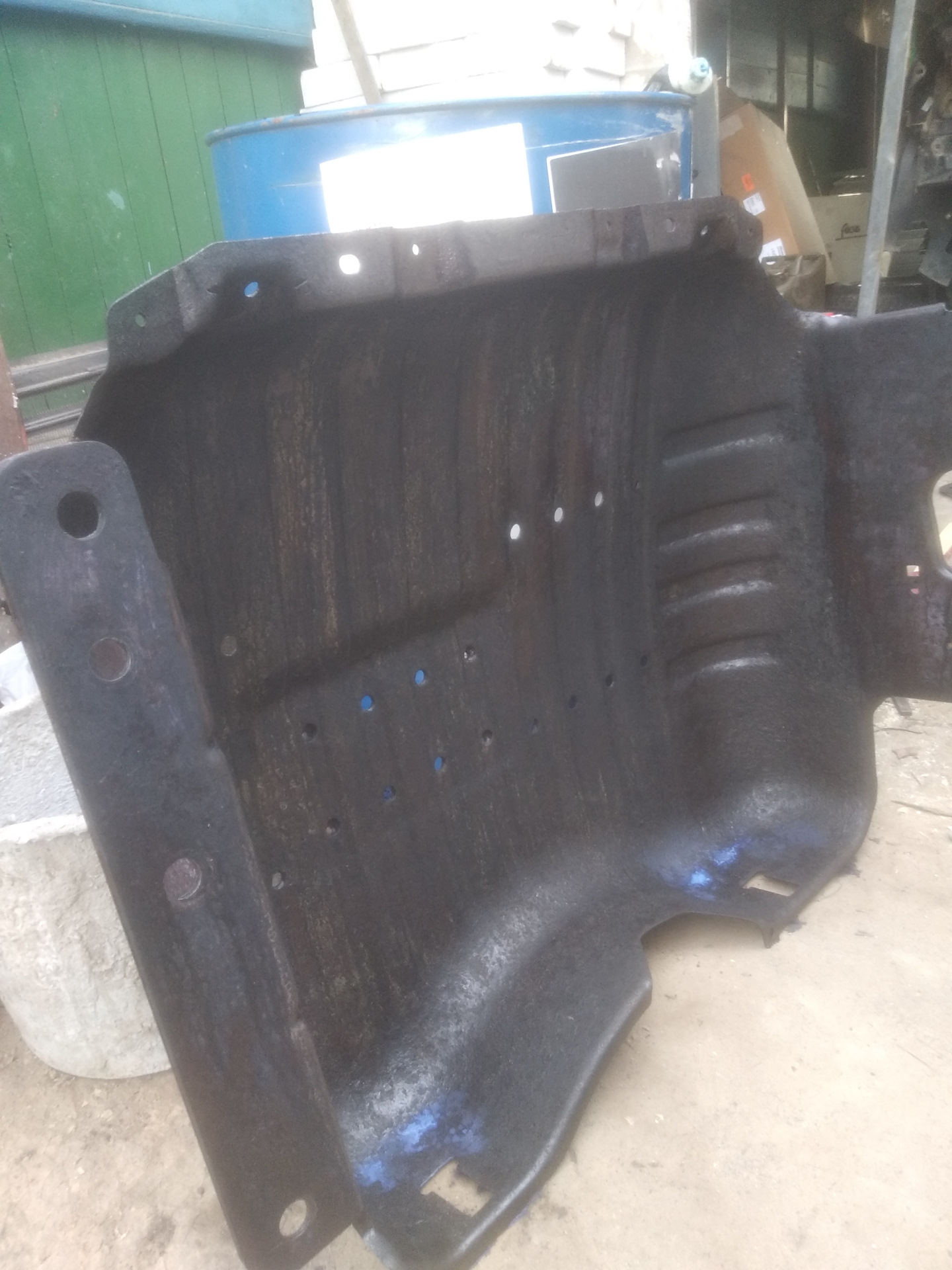

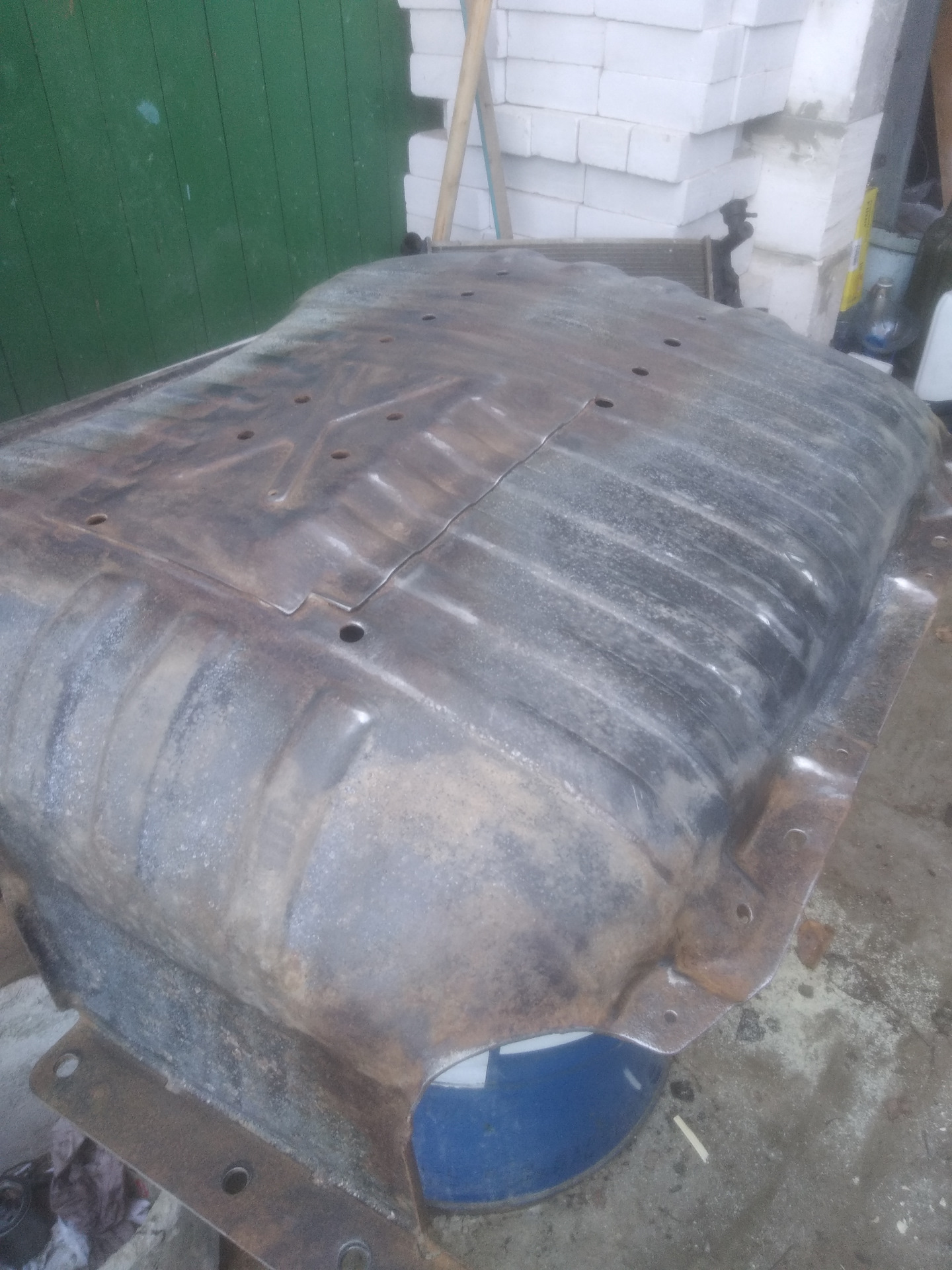

После снятия защиты бензобака выяснилось, что она хоть и в хорошем состоянии, но покрыта ржавчиной. Была приобретена насадка со щеткой круговой на болгарку маленькую. Зачищал очень долго, но зачистил. Всю ржавчину не убрать, так как немного въелась в толщу металла. По совету товарища -джиповода купил чудо-чудное преобразователь wurth. Нанес.
После некоторого времени поверхность защиты стала фиолетовой, а ещё через час чёрной ( закончилась реакция) . На ощупь гладкая, следов ржавчины не видать через сие субстанцию. Говорили где-то на Руси, что можно поверху и не красить, но решил перестраховаться, ибо делаю для себя любимого))) и покрасил ещё краской с антикоррозийным эффектом. Смотрится модно, стильно, молодежно, как с завода . Получилось, короче, хорошо. Буду тестить в условиях реагентно-солевой зимы. Также пришлось переделать крепление фиксирования бака( полоса сверху). Была сделана по всем канонам из толстой полосы, 20х3)))
Тому кто решит повторить манипуляции с преобразователем, советую защищать все открытые участки тела, на которые есть вероятность попадания чуда препарата.

Подскажите его эпоксидный грунтом перекрывать?
Я перекрывал битумной краской вюрт. Больше ничем . А так, на своё усмотрение, мне кажется
Подскажите, как состояние защиты после зимней эксплуатации? Самое главное, что меня интересует — не подорвало ли краску? не осталась ли ржавчина под преобразователем-грунтом вурт?
Если честно, то у нас сильно зимы и не было в этом году, но всё держится, всё на месте, с краской тоже проблем нет. Очагов коррозии под местами обработки тоже не видно.

Также обработаны этим преобразователем низы дверей, а потом покрашены составом wurth. Тоже всё отлично, коррозия прекратилась и всё держится отлично.
Понял. Спасибо большое за ответ!
