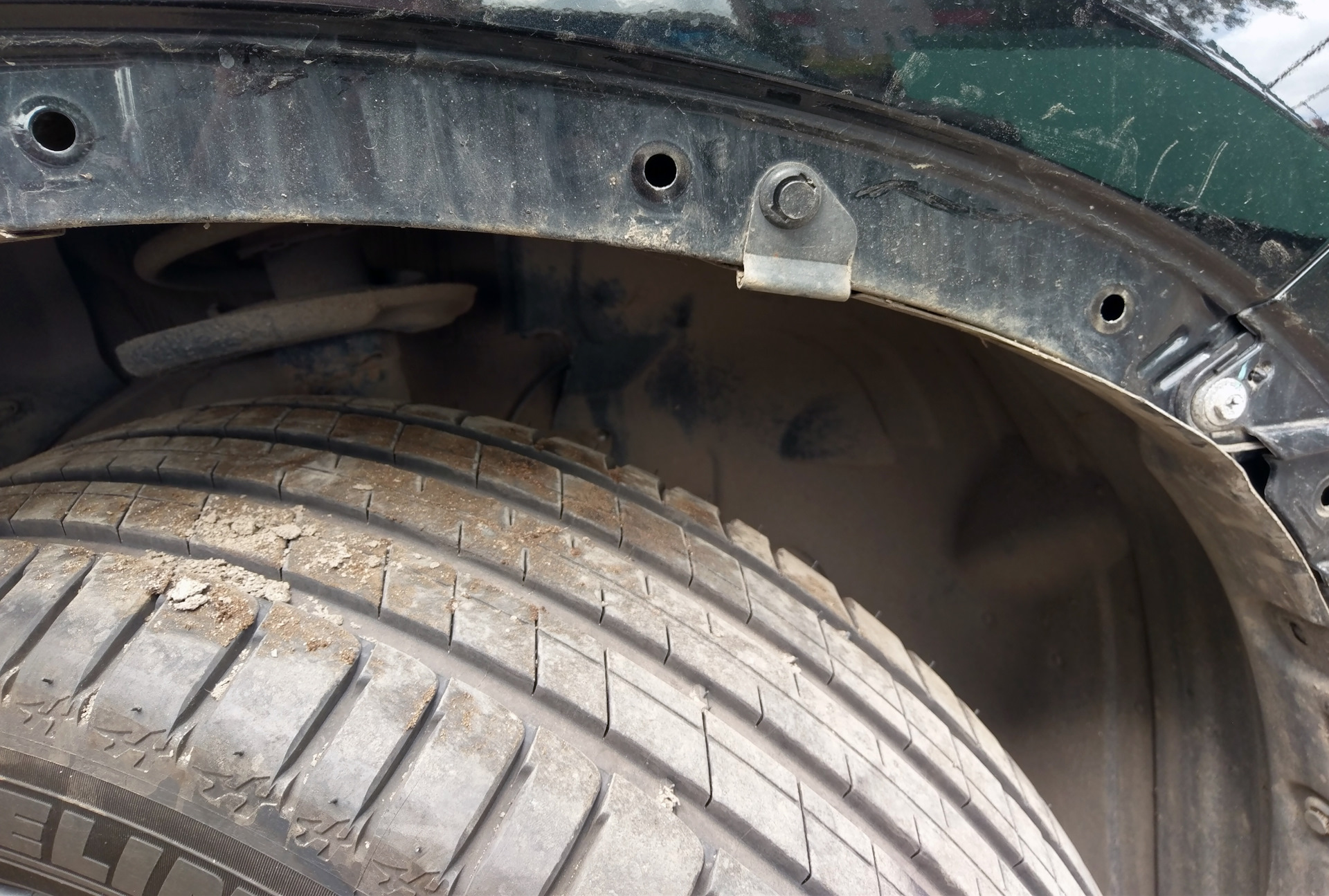

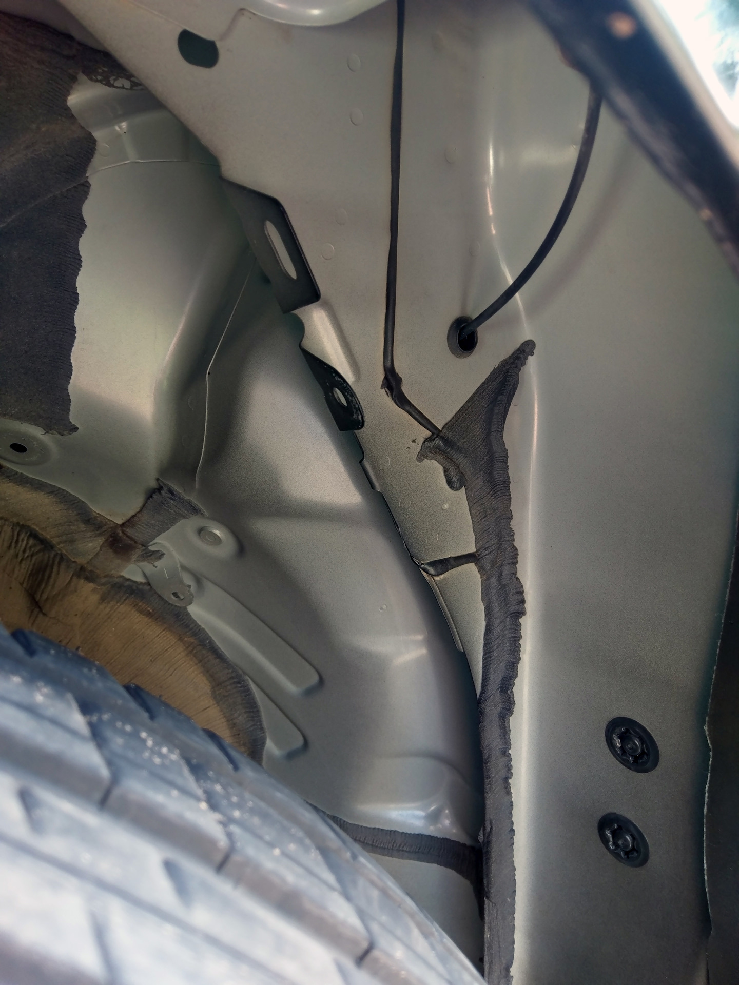

Последним рубежом по устранению лишнего шума стали арки и капот.

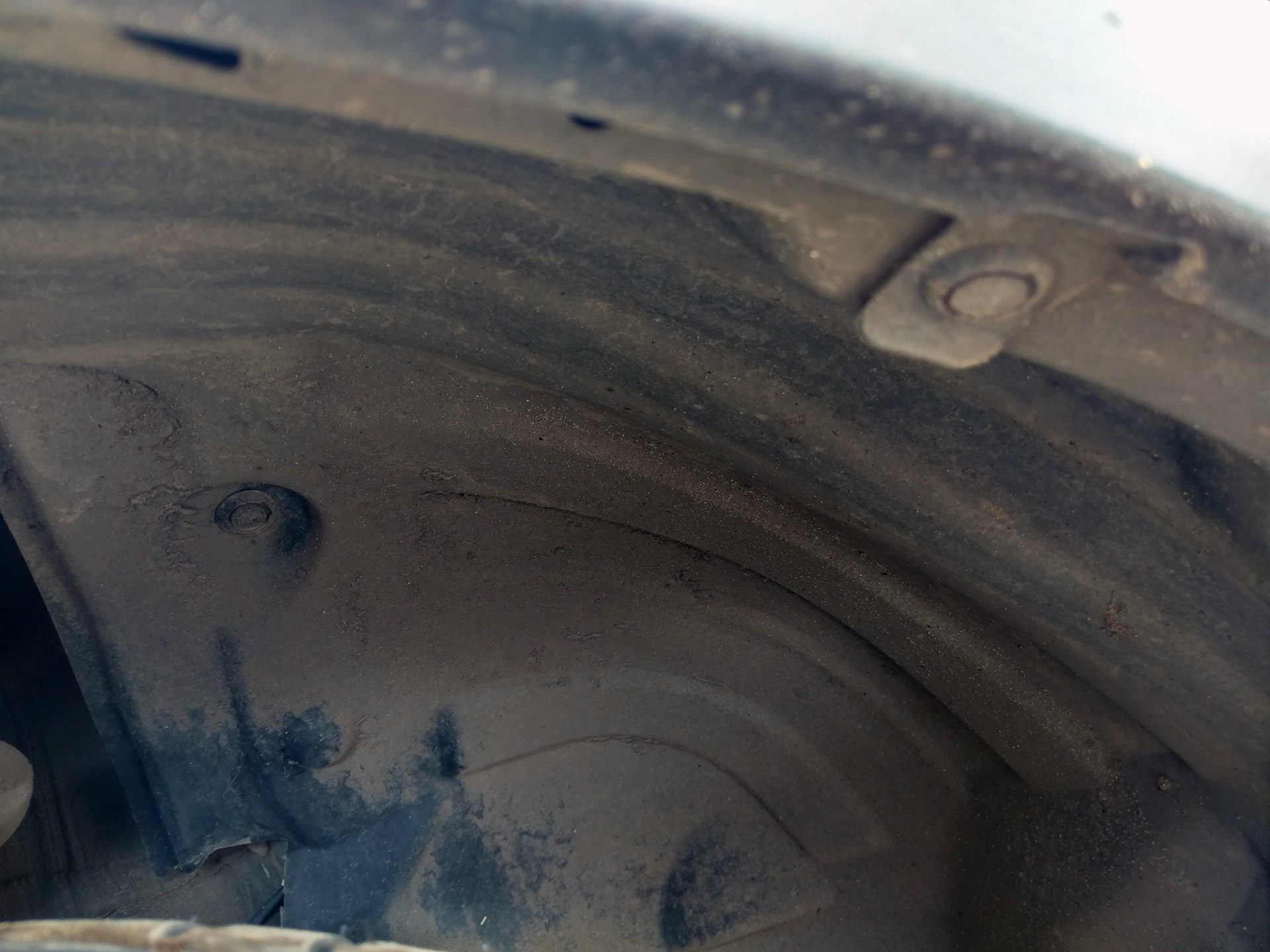

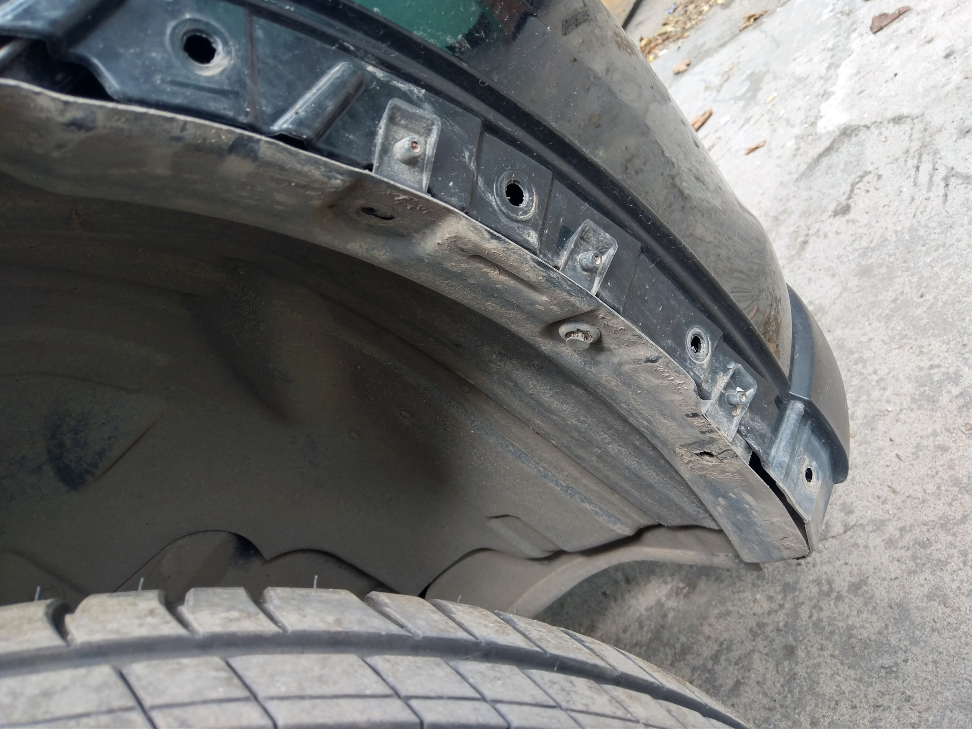

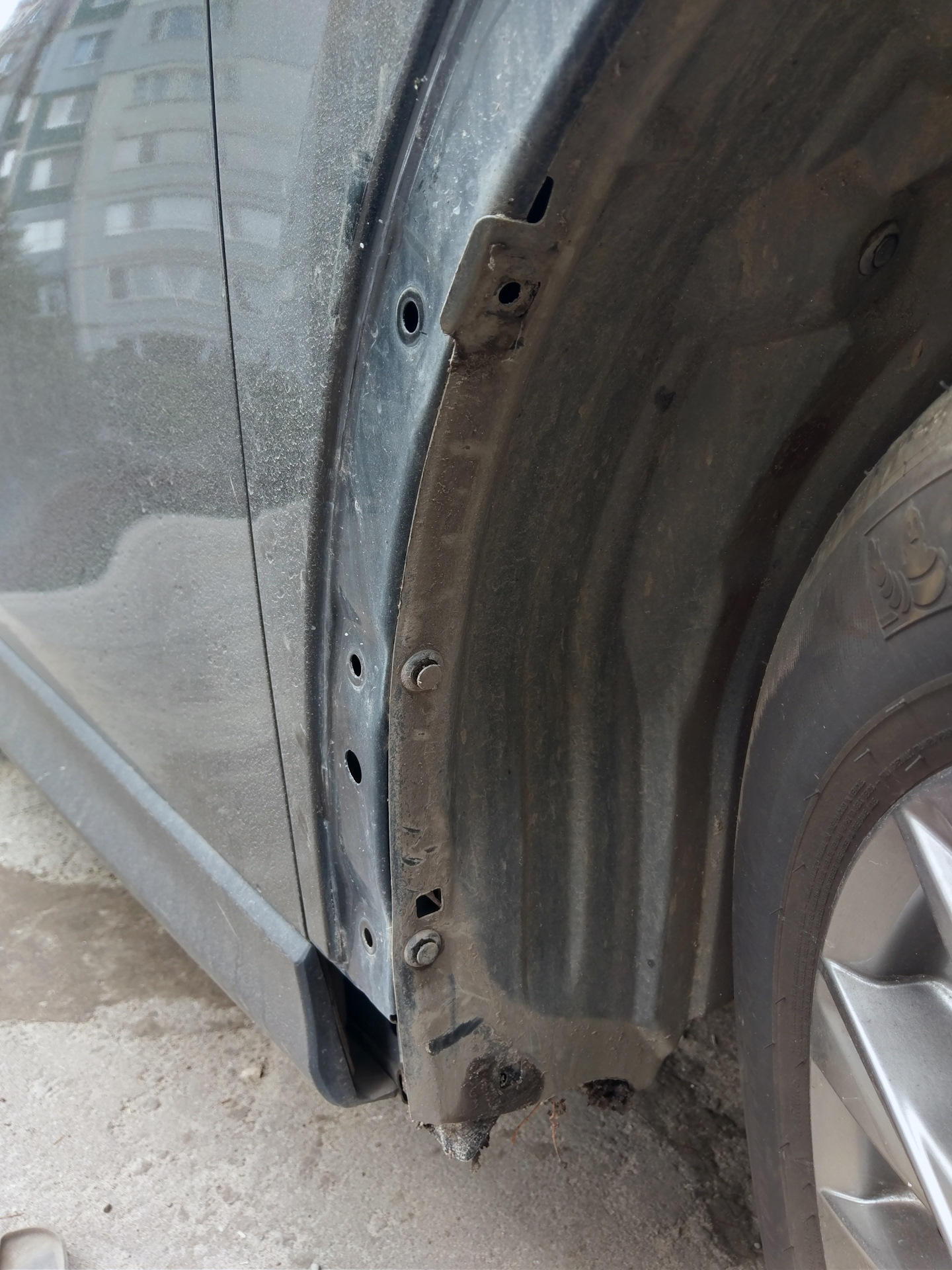

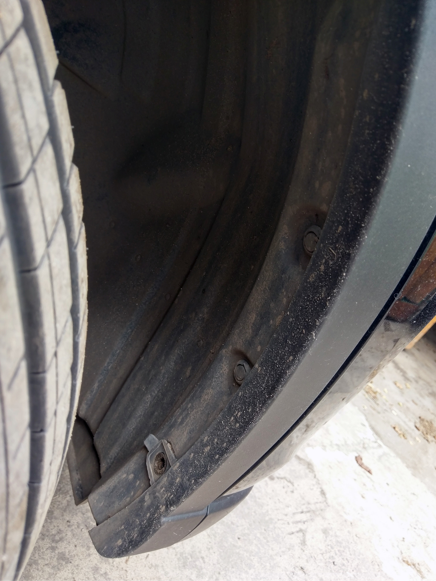

Отщелкиваем отверткой фиксирующиеся клипсы, чтобы снять пластик вокруг арок, т.к. под ним скрываются еще несколько клипс, удерживающих локеры. В принципе отыскать глазами их несложно.
Декоративный пластик начинал снимать со стороны бампера — так оказалось удобнее.

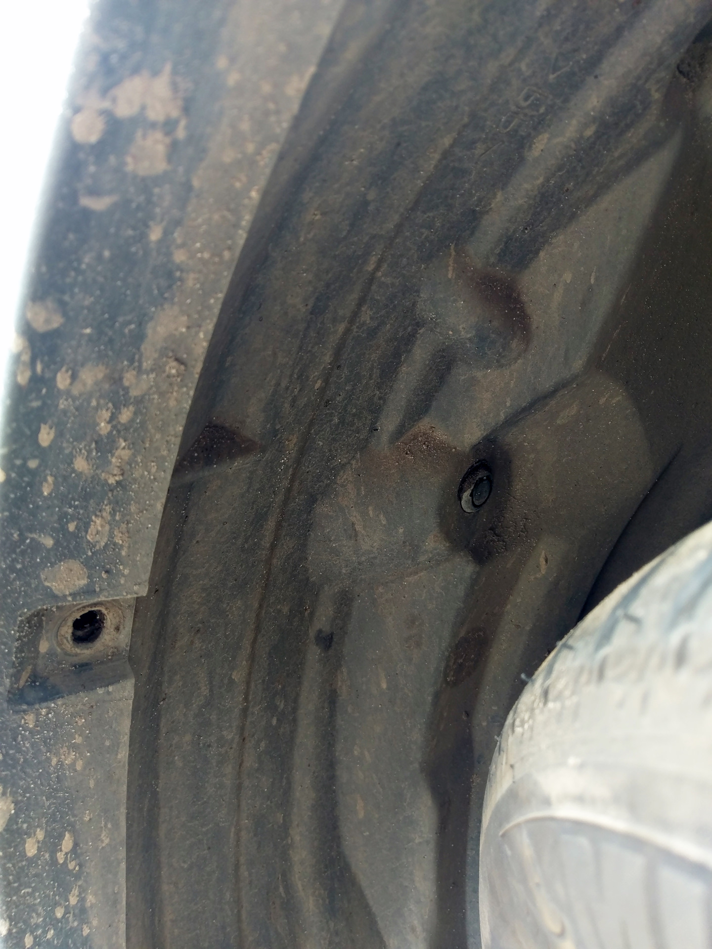

Ах да, так же нужно не забыть про четыре самореза снизу под передним бампером с левой и правой сторон, фиксирующих переднюю часть локеров.
Собственно процесс демонтажа:
Грязи в декоративной накладке в районе двери набилось прилично, на полкило😅.

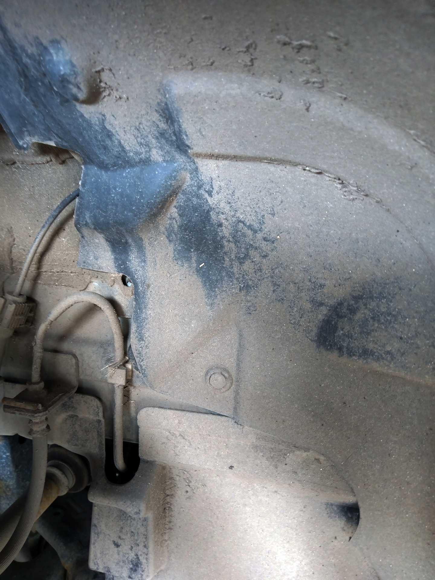

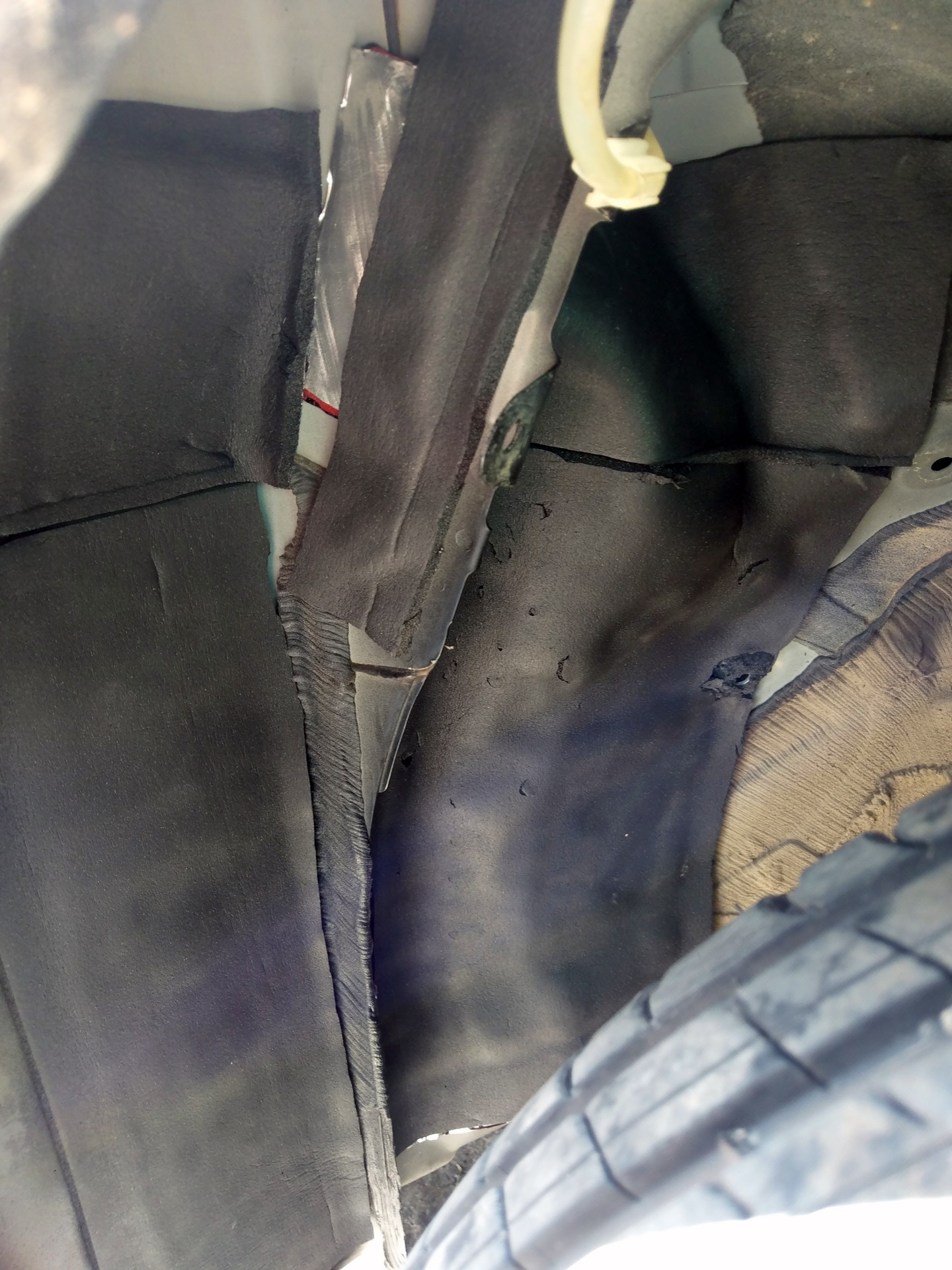

Далее следует долгий и нудный процесс отмывания арок и пластиковых деталей от скопившейся трехлетней грязи. На тот момент отмывал все это еще grass-вской химией. Для пластиковых локеров делал двойную концентрацию шампуня и оставлял минут на 10. Без этой манипуляции их очистка заняла бы гораздо больше времени.

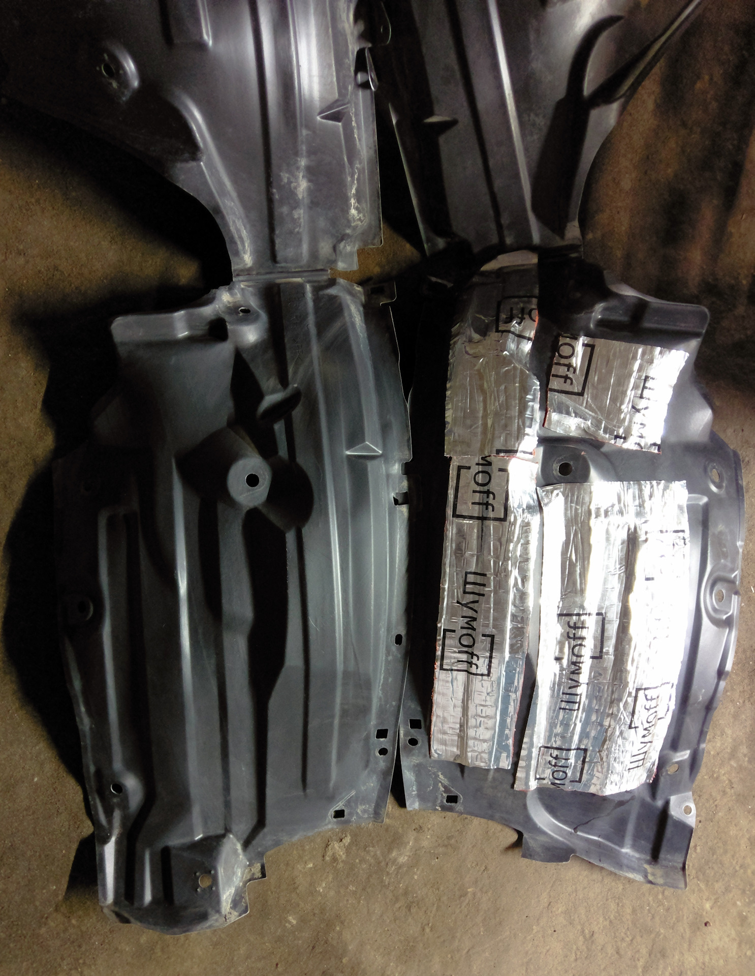

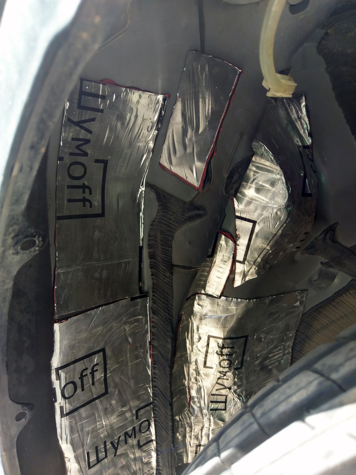

Итак, для шумки самих локеров ушло по одному листу Шумоff L2. Оклеивал только часть со стороны моторного щита.
Далее переходим к самим аркам. Здесь уже использовал Шумоff МиксФ — самый эффективный вибропоглотитель. Ушло по 1.5 листа на каждую сторону.
Поверх виброизоляции клеил водонепроницаемый шумопоглотитель Комфорт 6. Суммарно на арки ушло где-то пол листа.
Теперь только остается собрать все обратно.
P.S. Колеса не снимал, на домкрат машину не поднимал. Места вполне хватало при повороте колес в крайние положения. Незначительные сложности были только при установке локеров обратно — не очень удобно одному их туда запихивать, т.к. пластик довольно мягкий и сильно выгибается.

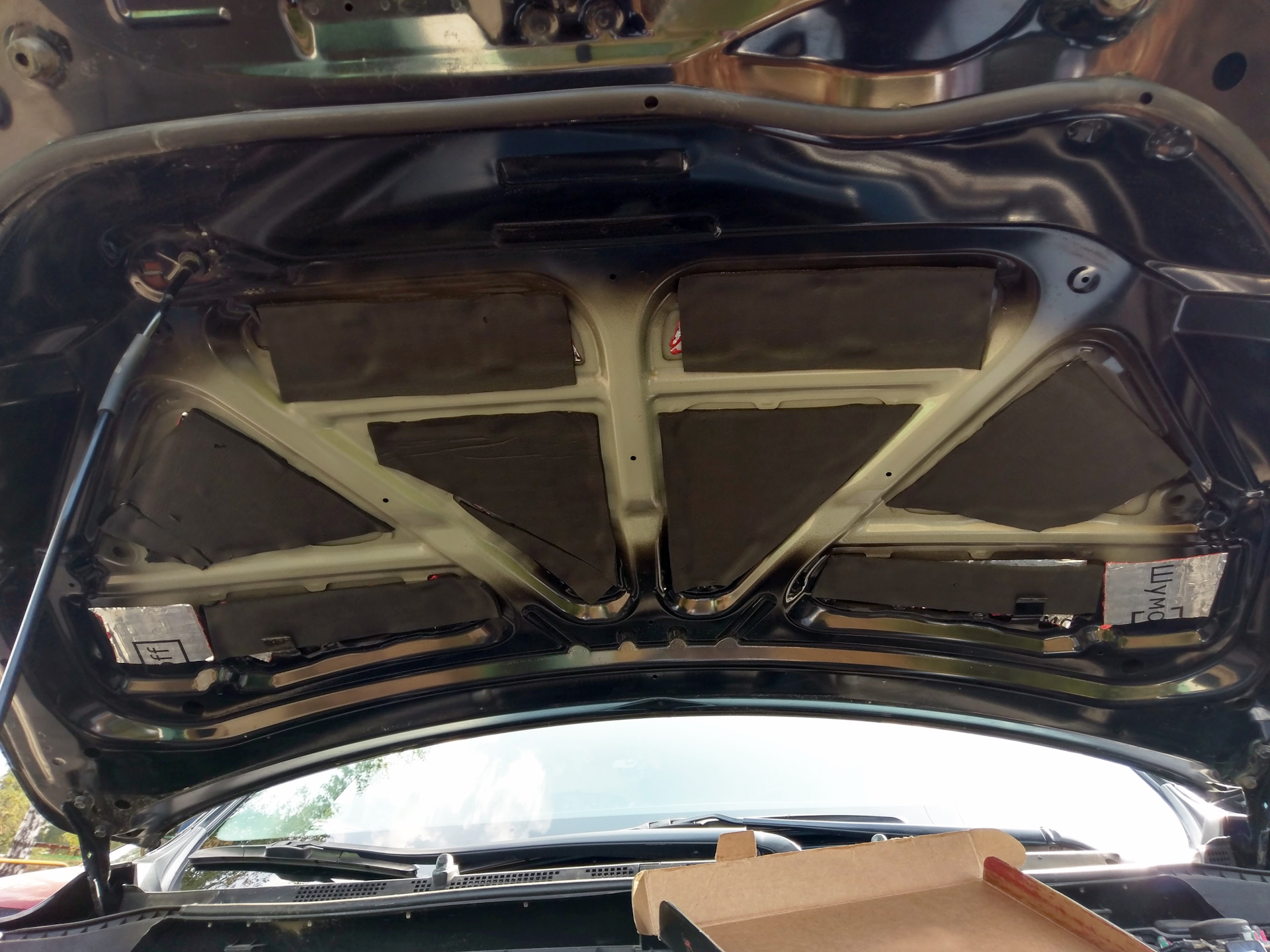

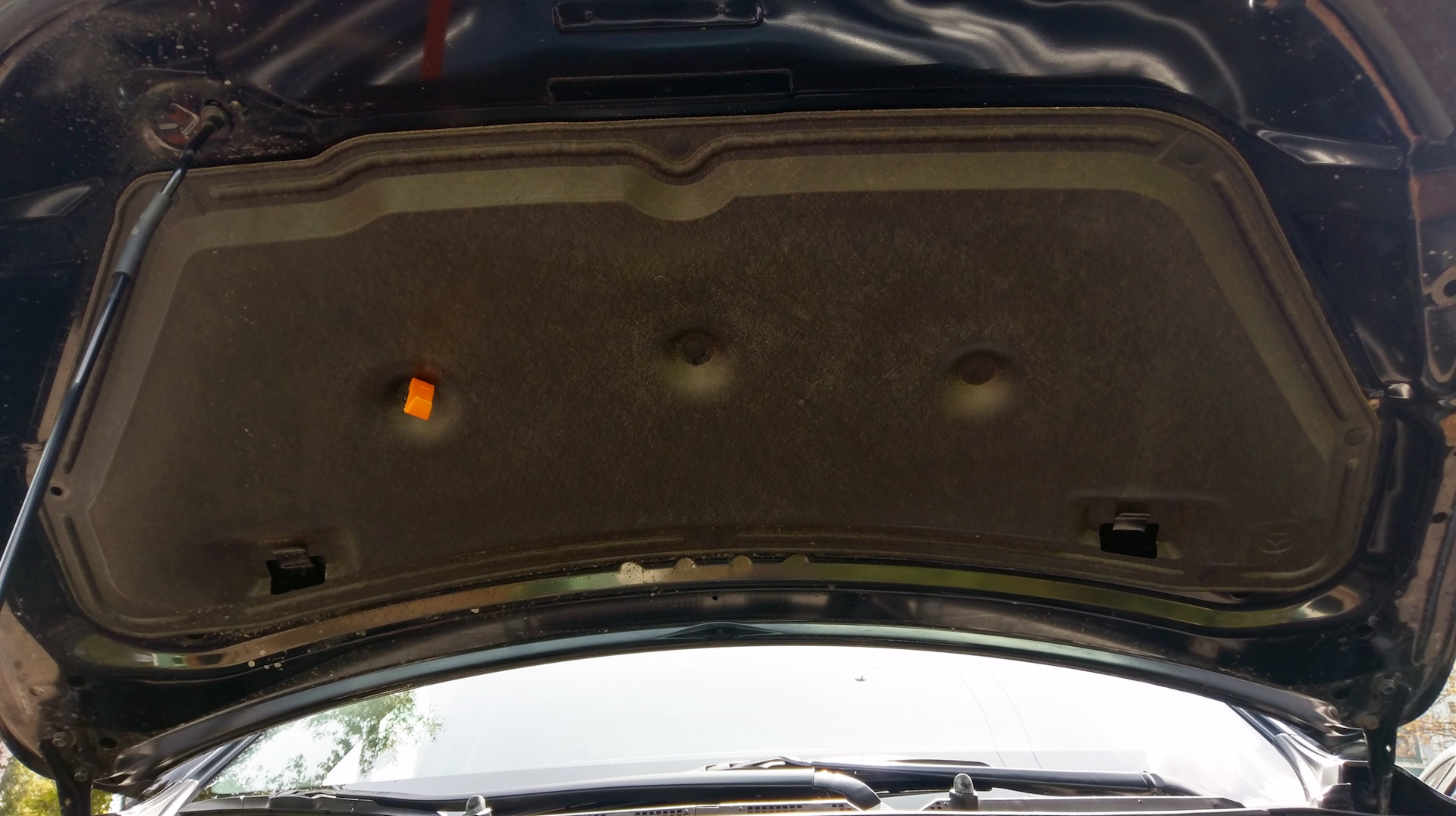

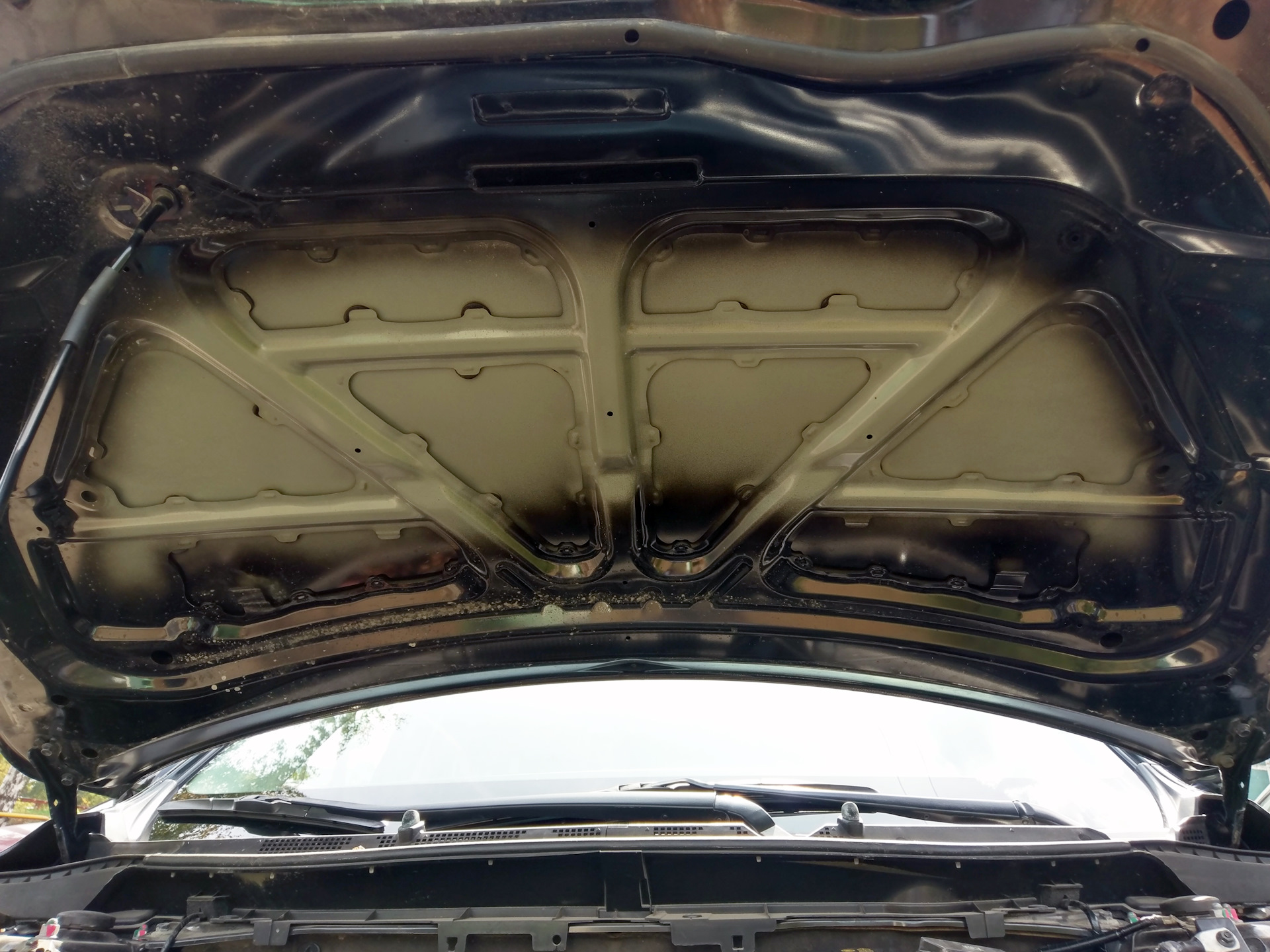

Так, с арками закончили — теперь остается только капот. Для его шумоизоляции нужно снять заводской пыльник. Держится он на 11 заглушках типа "ёлочка". Снимаются довольно легко при помощи пластиковых лопаток для разбора салона.

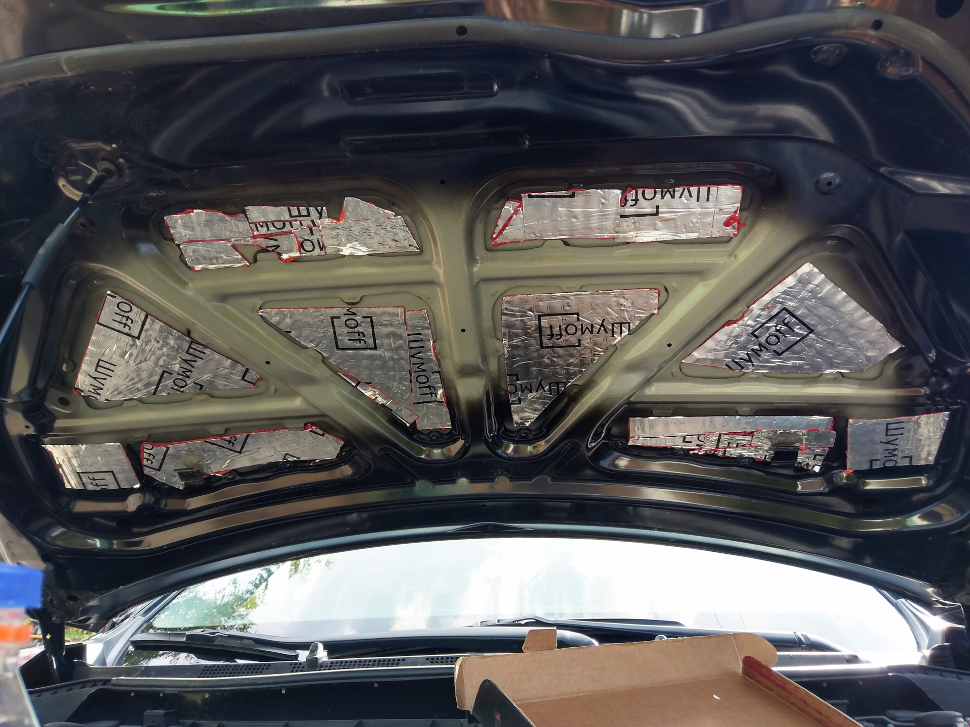

На виброизоляцию потрачено по одному листу L3(в центре) и L2 по краям + остатки L3.
Сверху наклеена шумоизоляция Комфорт K6.

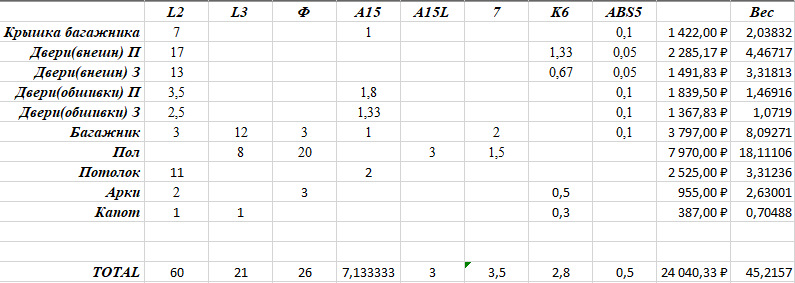

Ну и расчет всего потраченного материала поэлементно:
Всего потрачено было 24 041₽ + цена прикаточных роликов и 2х бутылок обезжиривателя.
После шумки машина потолстела чуть более, чем на 45кг.

Если не трудно, напиши подробно какой брал материал для шумки и сколько все ушло. Я хоть сделаю себе в телефон скриншот. Еще летом хотел сделать шумку но ни как чет не получилось. Спсибо. Если что пиши в личку🤝
Так все же на последнем фото. Табличка с расчетом)
Все материалы от фирмы Шумофф. С STP работал — не понравилось.
L2, L3 — тут все понятно
Ф = Микс Ф
A15, A15L = Герметон A15, A15L
7 = Герметон 7
K6 = Комфорт 6
ABS5 = Absorber 5 — его использовал как антискрип.
