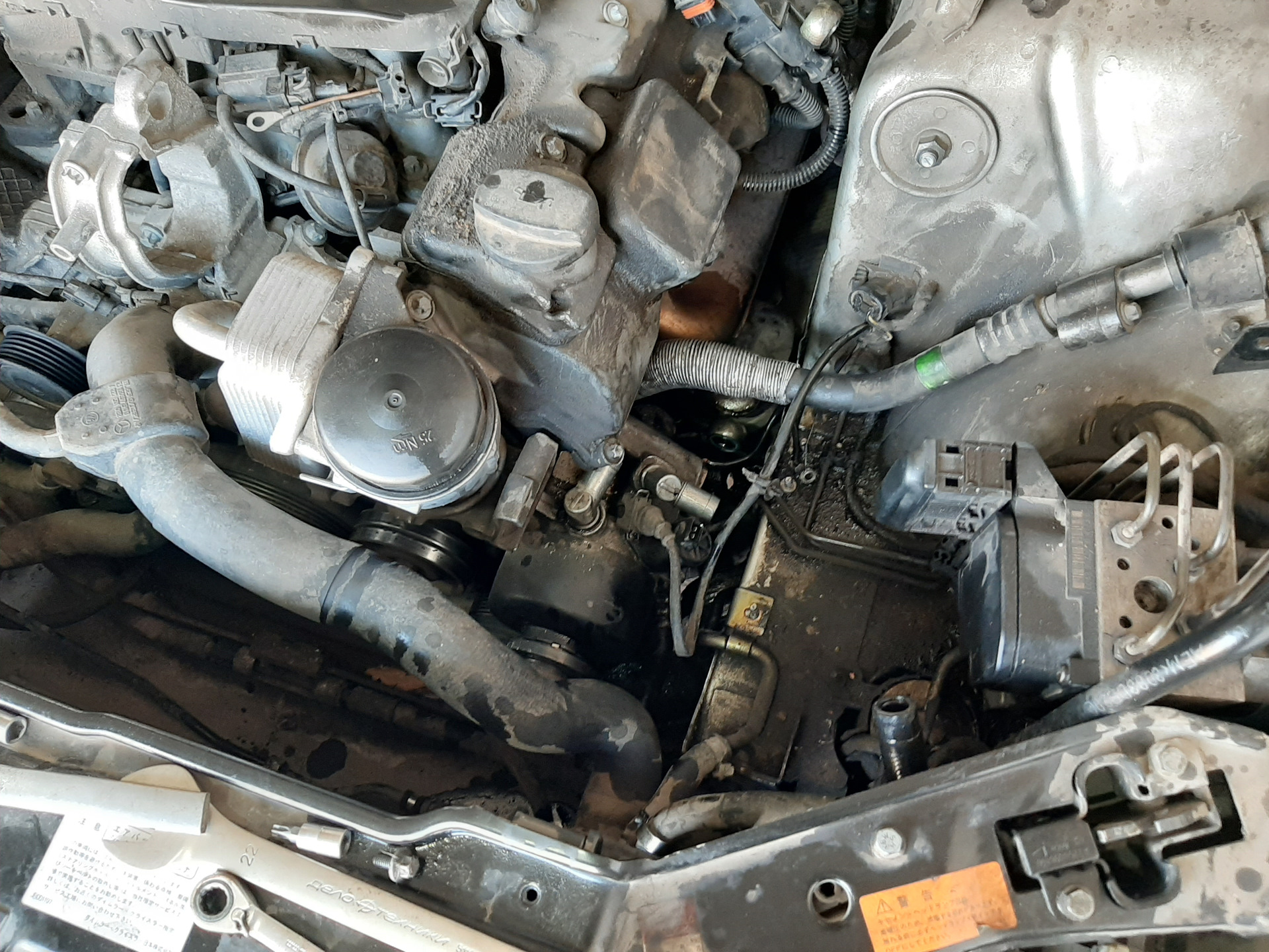

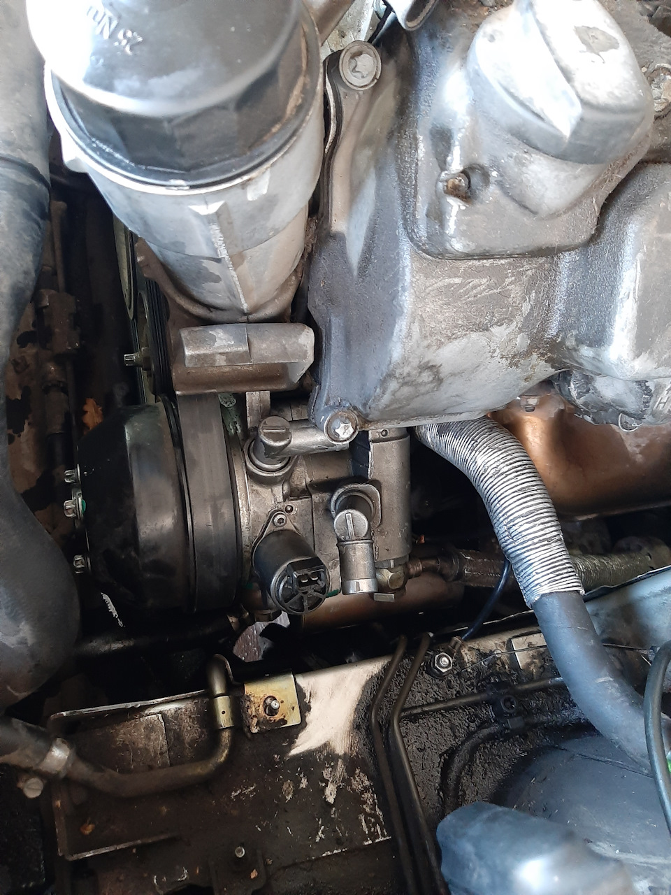

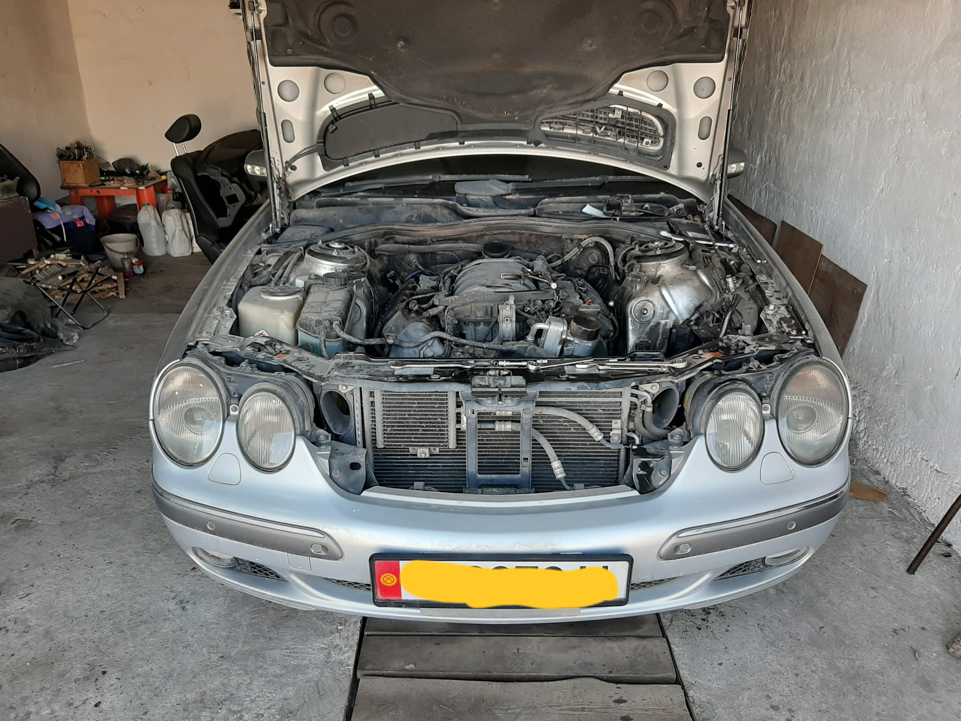

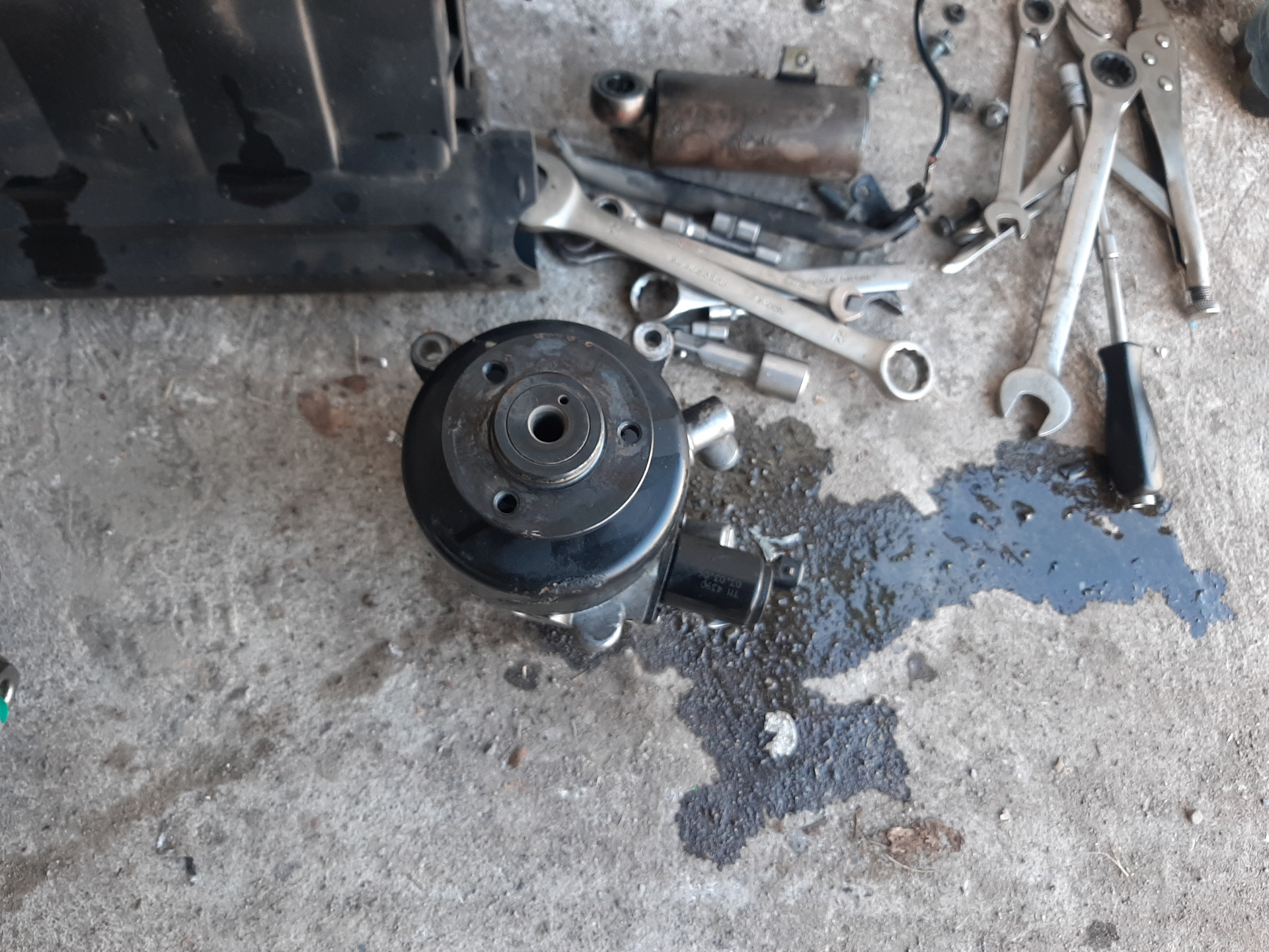

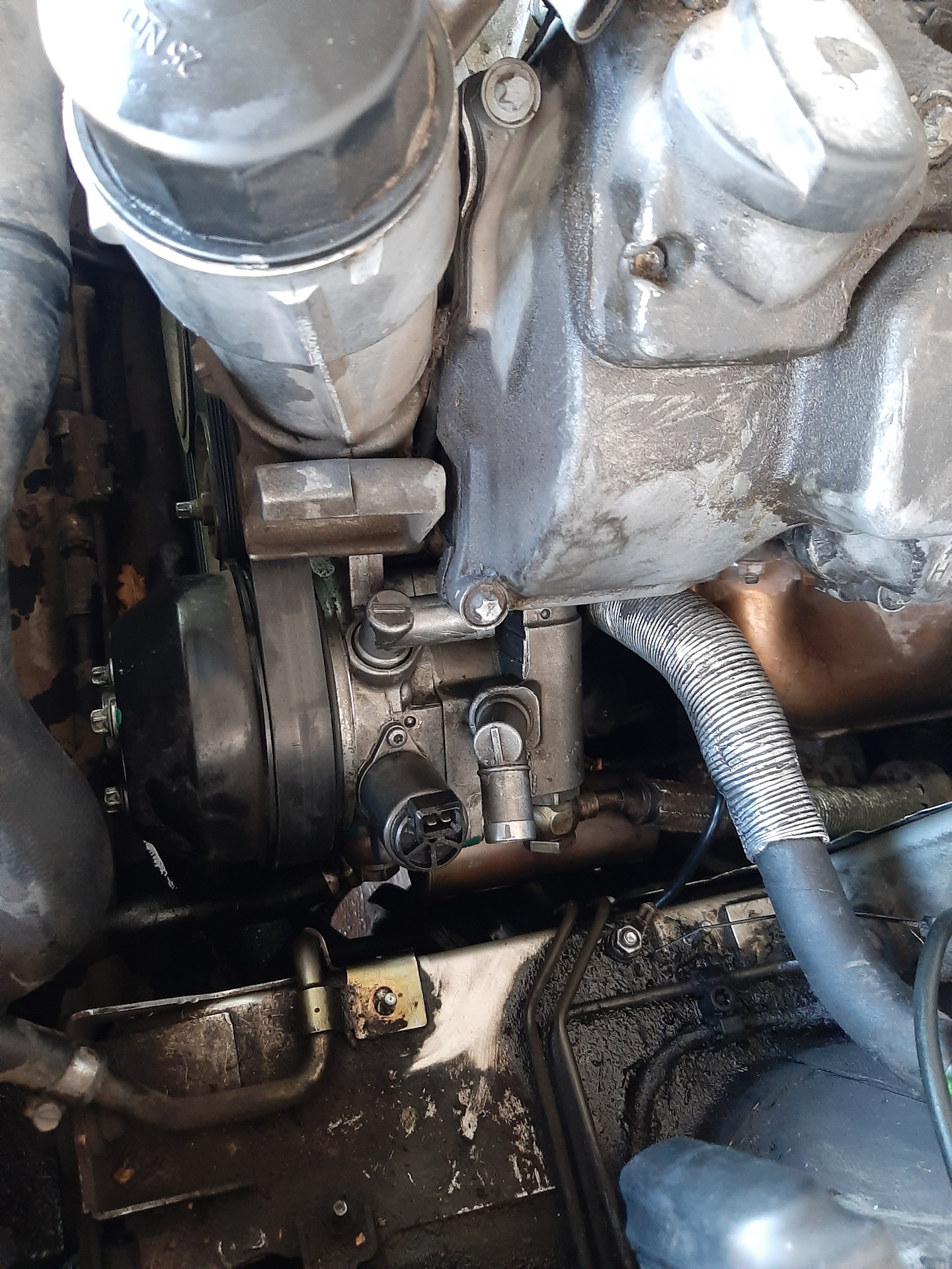

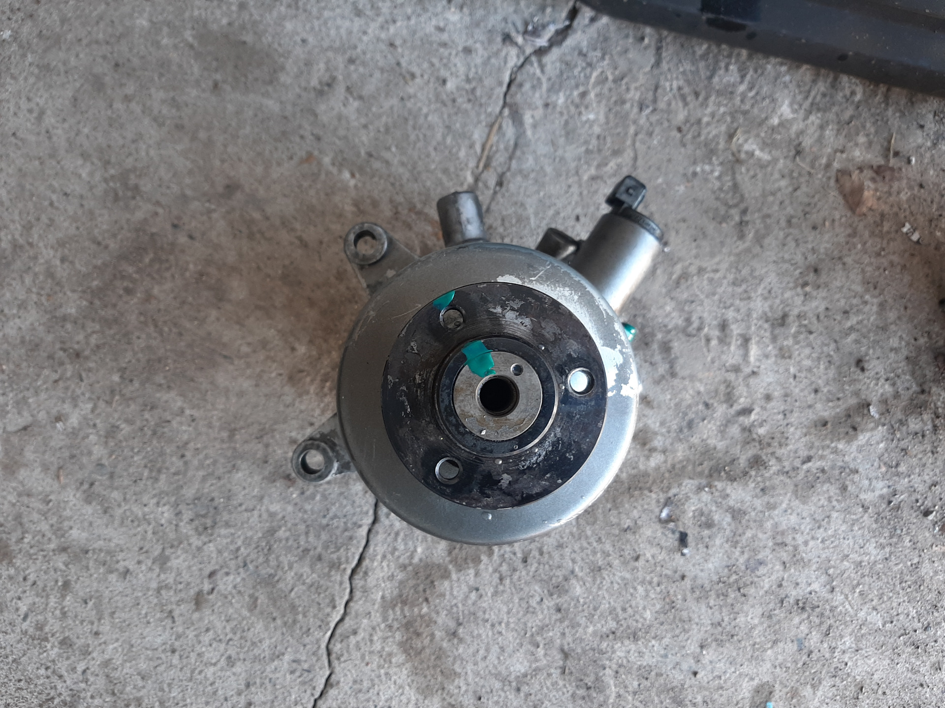

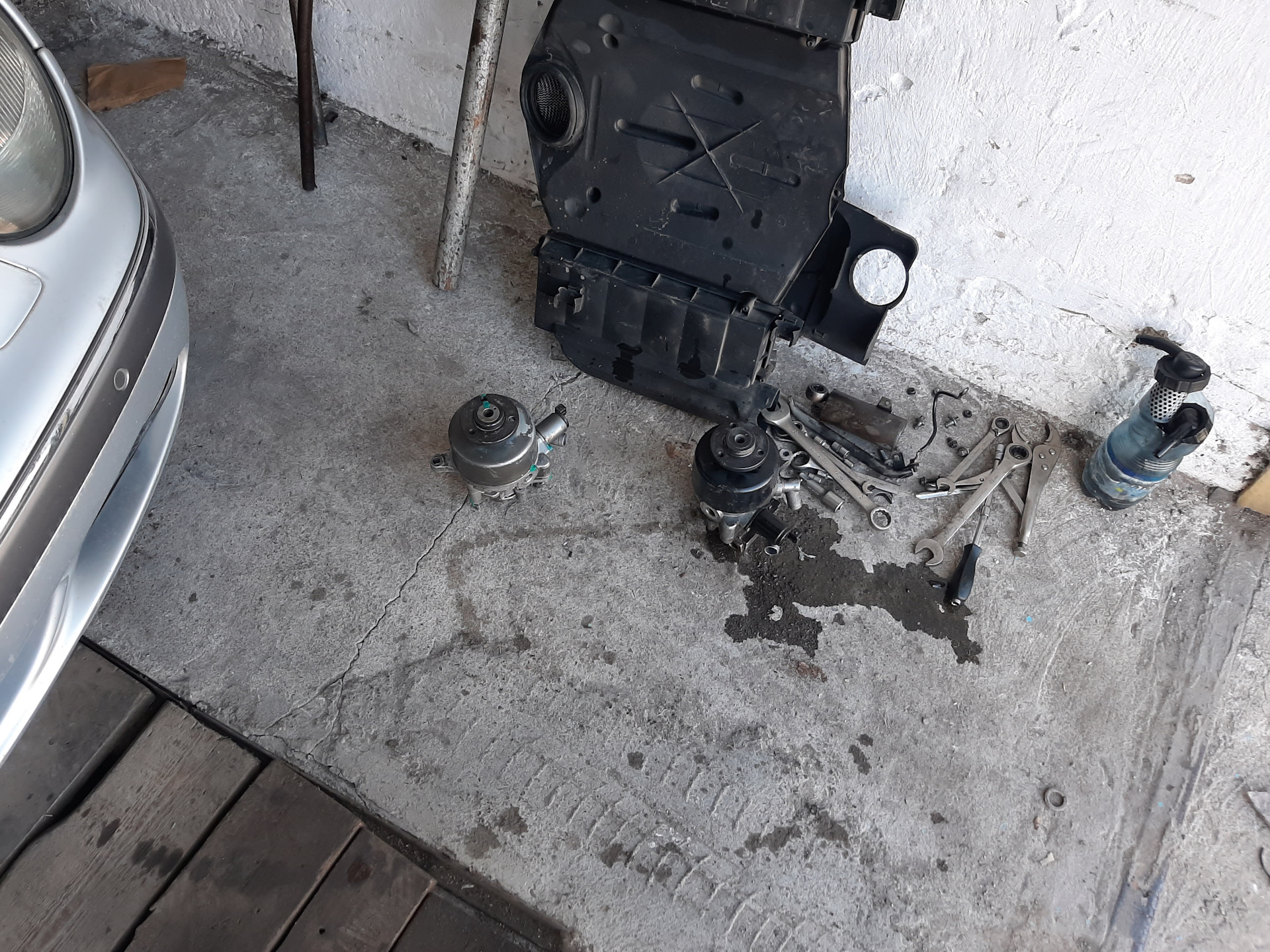

Приехал ко мне клиент на замену насоса ABC. Подключили диагностику, его насос качал около 100 — 120 БАР, так же у него умер демфер пульсаций, и 2 больших гидроаккумулятора.
Изначально я договорился с клиентом о замене насоса ABC и замене демфера пульсаций, с промывкой системы АВС.
Насос я поменял, промыл систему, а демфер новый так никто и не привез. Я предупредил хозяина что насос умрет без него, но прошла уже неделя, а демфера до сих пор нет)
Новый насос качает 187 — 190 бар. Несмотря на то что гидроаккумуляторы мертвы, я прокатился на авто и вылетала ошибка АВС при переезде лежачих. Вообщем что я хотел сказать. Если вы не в состоянии обслуживать такую систему, то лучше не покупайте такие автомобили (не принимайте близко к сердцу мои слова и не обижайтесь) Просто смотрел на такие авто которые реально на глазах умирают не из приятных событий.
