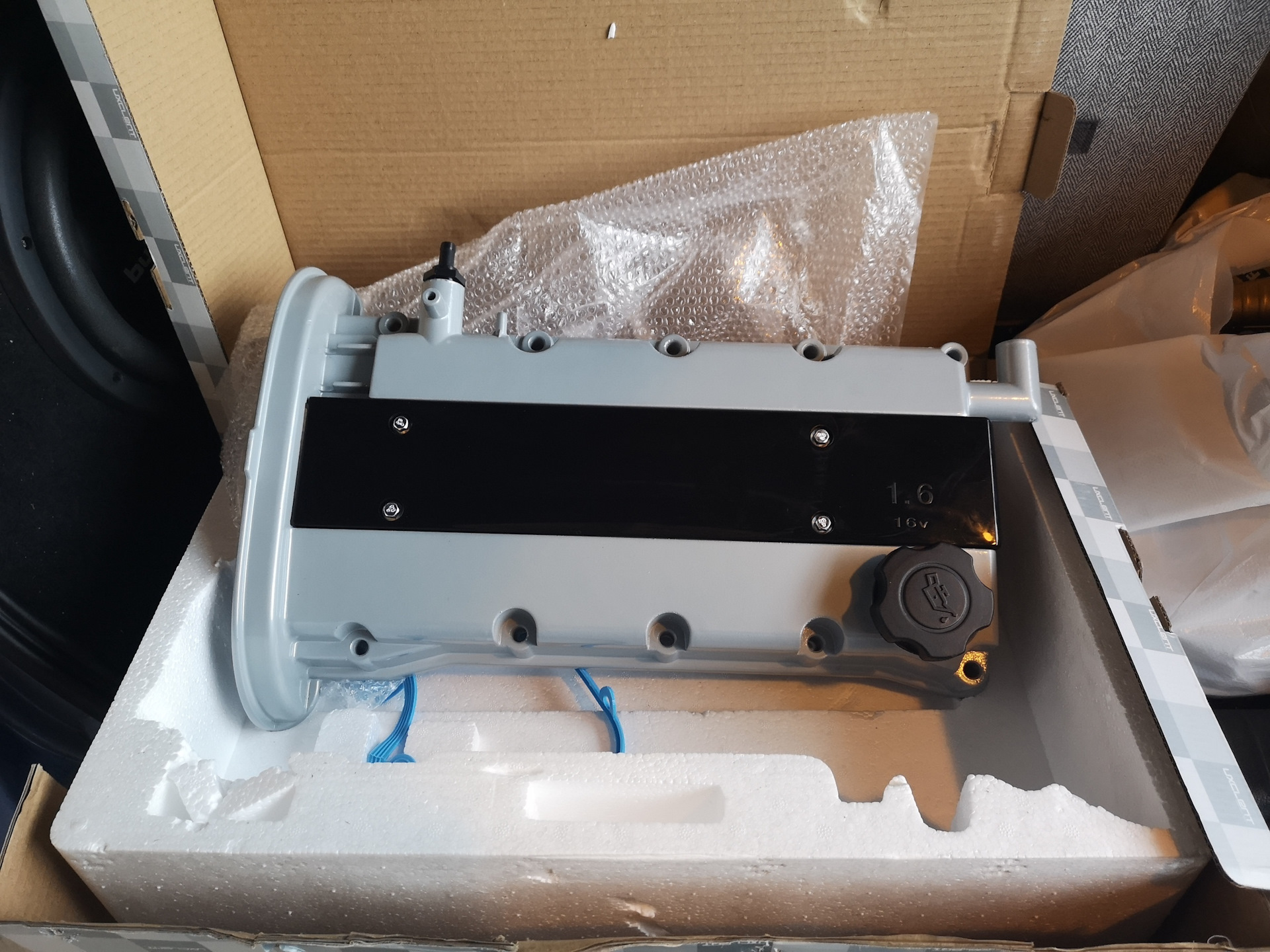

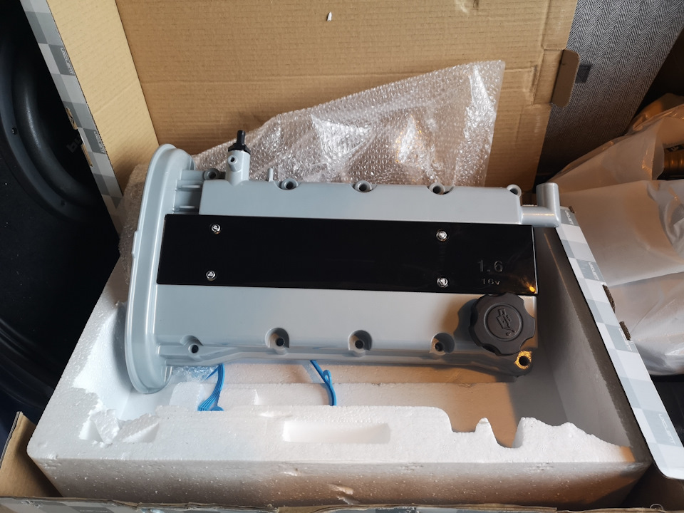

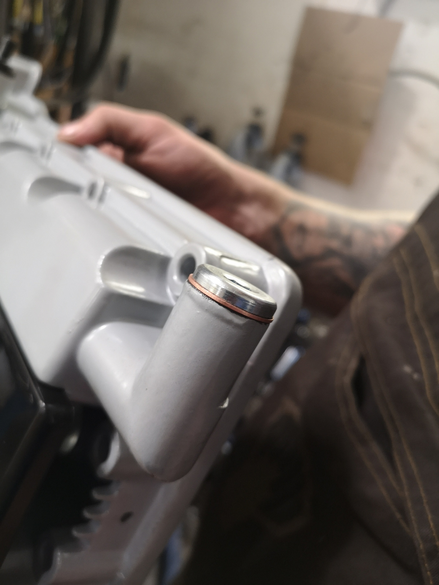

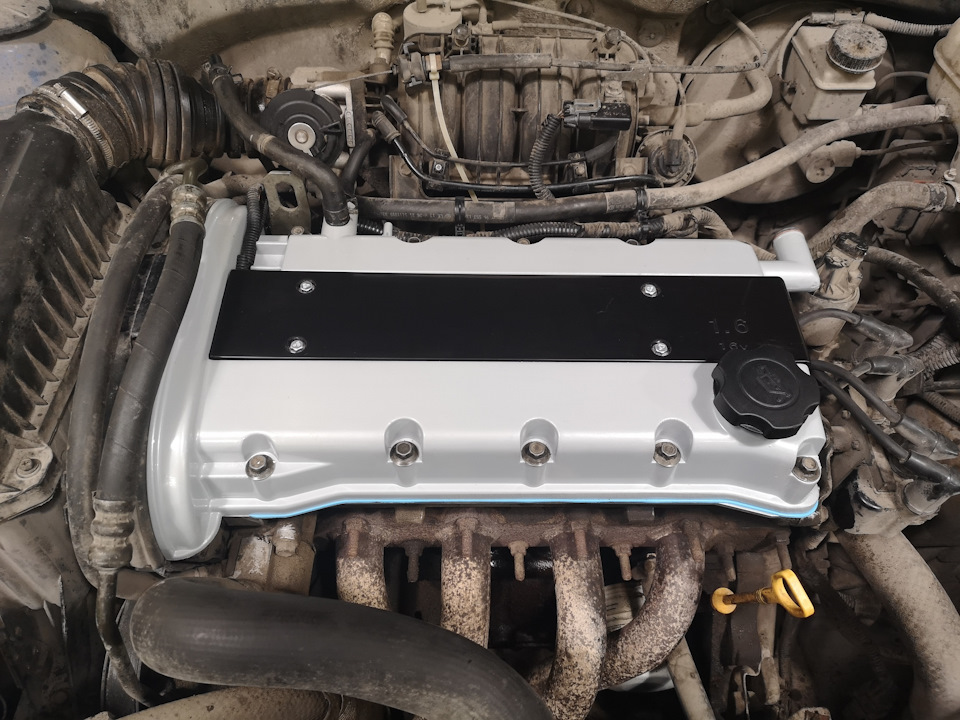

Ну что же… Свершилось! Меня в край достала родная крышка, из под которой фигачило масло. Не помогало уже ничего — крышку повело от температуры. Есть конечно много за и против как с алюминием, так и с пластиком нового образца. Я решил взять крышку Uxclent 216103CV12 — качество меня порадовало, все сделано добротно. Также купил масло, фильтр и поехал все ставить.

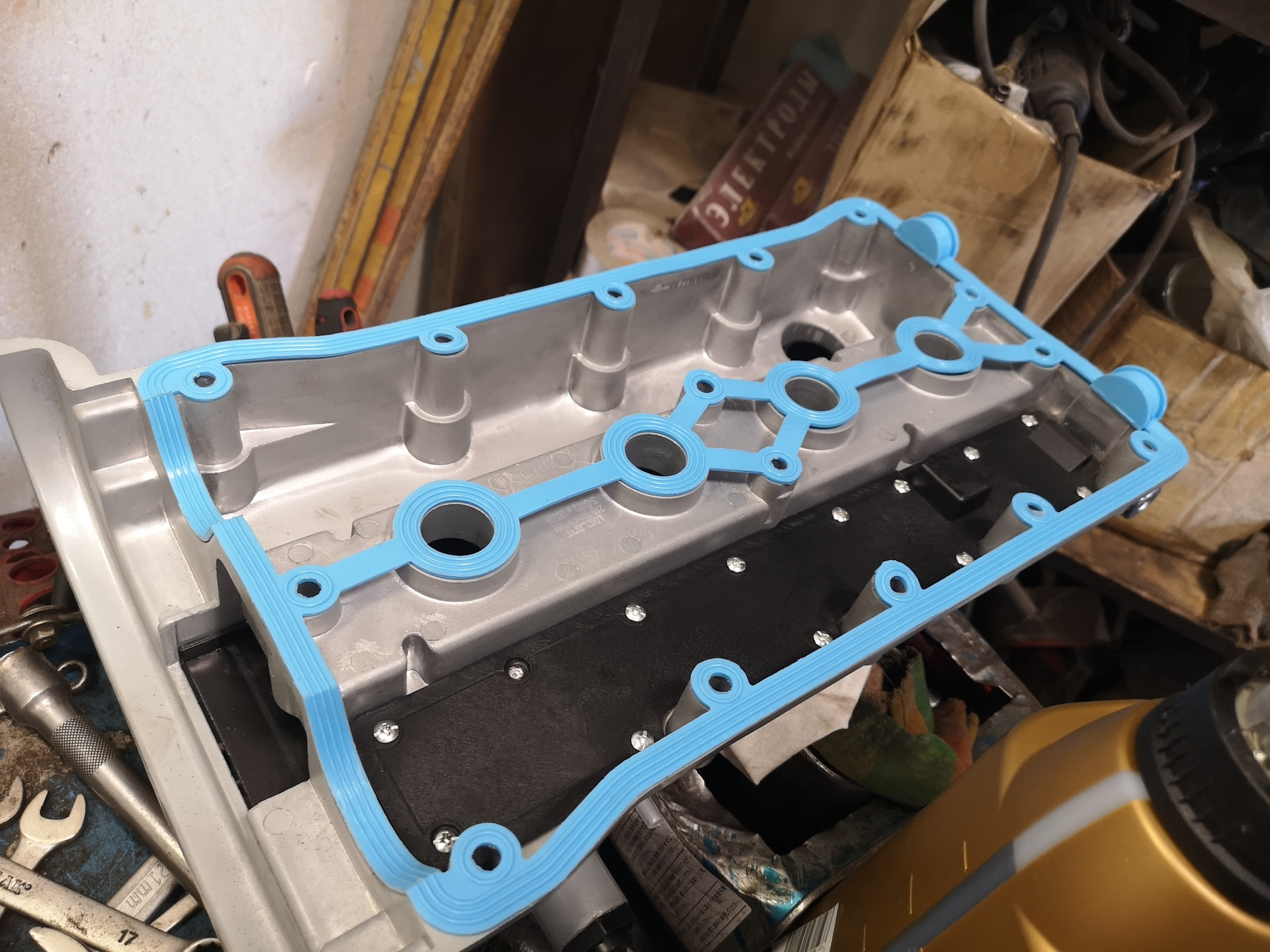

В комплекте сама клапанная крышка, прокладка, крышка заливной горловины, клапан pcv. Может быть был и герметик — я уже не помню. Все равно на сервисе используем victor reinz.

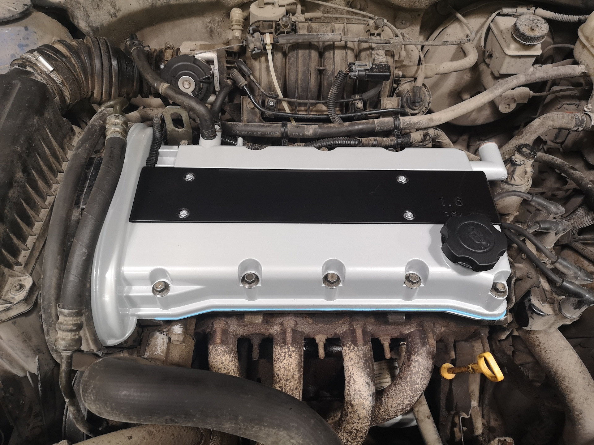

На крышке есть отвод, который нашим авто не нужен=) Его мы заглушили пробкой масляного поддона 257814001 от #bmw )))) Для этого был приобретен метчик М18х1,5 (не оказалось на серваке такого и у друзей как-то не завалялся) и нарезана соответствующая резьба. Конечно же поставили медную шайбу.
Процедуру замены крышки описывать смысла нет — все лачеводы знают ее наизусть xD
Подкапотка грязная, сам знаю))) Стыд и позор. Так или иначе, но с крышкой я езжу уже с июля месяца — ни намека на подтеки масла. А "покрутить двигатель" я люблю))) Все супер!

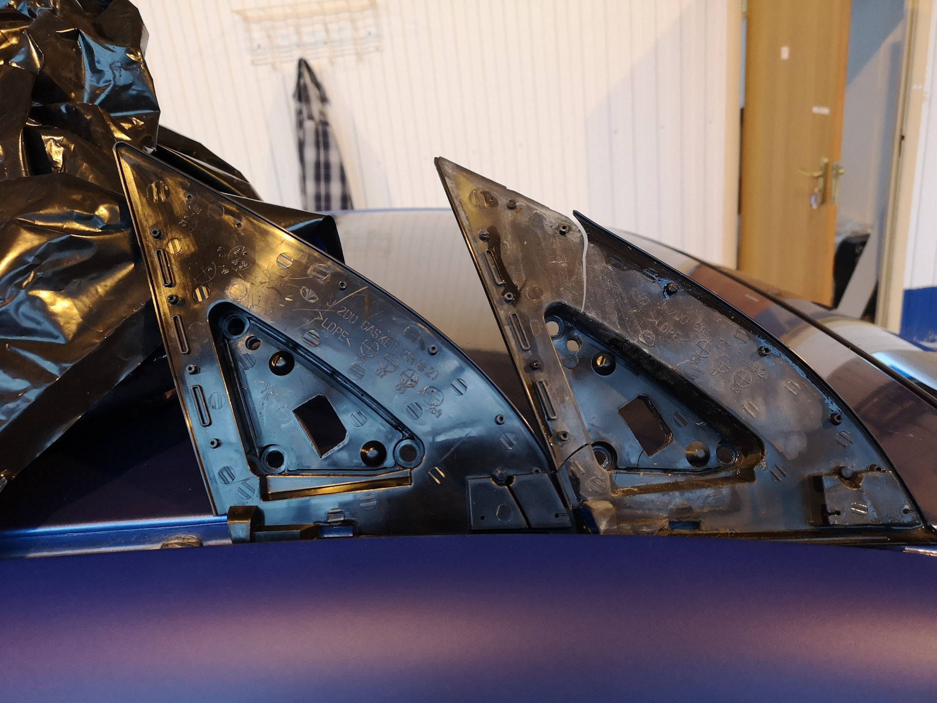

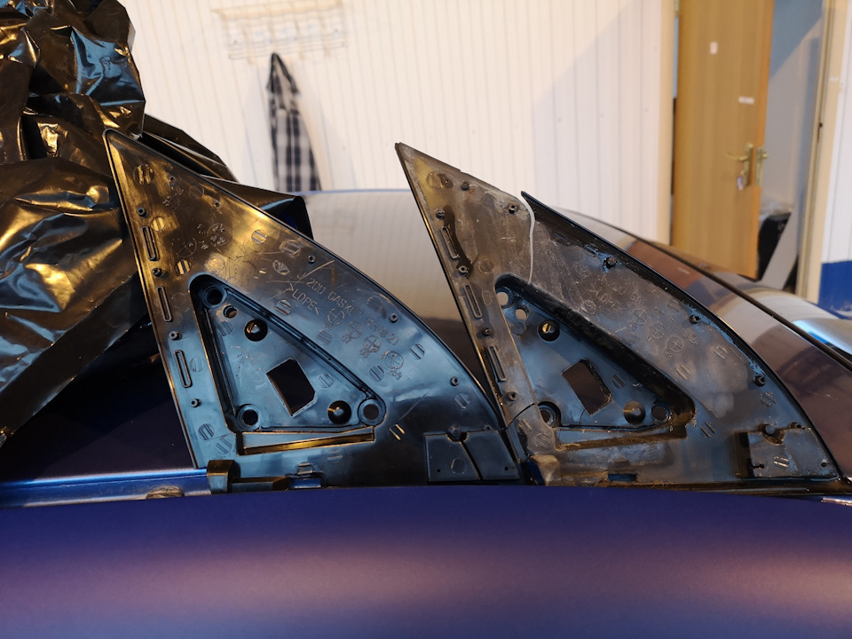

Теперь чисто эстетическое и малозаметное. Когда я красил авто и снимал все, что можно, я обнаружил уплотнители боковых зеркал в ужасном состоянии — по кантику он потрескались, а внутри и вовсе уже начали ломаться на части. Я быстренько нашел номера деталек и заказал их.
Замена простая и быстрая, я как всегда не фотографировал — делаю чаще всего все сам и мне не до фоточек:
— снимаем уголок с регулировкой зеркал, он крепится на 2 пистона (осторожно, не сломайте их)
— отщелкиваем фишки
— откручиваем зеркало, оно держится на 3х болтах на 10
— снимаем зеркало из посадочного места
— чистим все
— меняем уплотнитель
— собираем все в обратной последовательности
С правой стороны ситуация аналогичная, только фишек никаких нет =) Если нужен фотоотчет, то можете глянуть здесь ;-)

Надеюсь крышку на герметик сажал? Я несколько раз сажал ее с минимум герметика и она все время у меня текла. Причем там где не ждешь, между распредвалов, акурат под крышку ГРМ, где ничерта не видно, пока не почуишь запах паленого масла на выхлопе. Вобщем промазал всю эту сторону герметиком Дирко. УЖе 3 месяца полет нормальный. Только единственное что не нравится что из клапана ПЦВ стало выкидывать масло. Возможно плохо работает маслоотделитель. Клапан стоит от GM оригинальный
Промазали все ;-) никаких намёков на течи по периметру. Вот проверяли в среду :-)
это хорошо. Возможно у меня крышка кривоватая. У меня масло сочилось между распредвалов, там где как раз основание полукруга (бугеля). Там типа уголка получается и из него травило масло прилично так
Такого, тьфу тьфу тьфу, замечено не было :) у меня тут датчик давления засопливил сильно, прям смотреть страшно было. Быстренько заказал и поменял. Запись правда не делал. Там писать то 2 строчки 🤔
