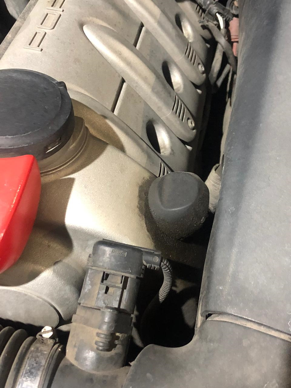

Полез на днях заливать омывайку да масло проверить заодно.
Глядь, а вокруг этих самых датчиков (они же Испольнительные механизмы системы Variocam, клапаны распредвала и как только их в интернете не называют номер детали 94810530308)
обильно уже так напотело масла. Причем, как-то быстро.
Сразу приценился, ценник в районе 13000. Однако, сдернув крышку обнаружили что сама фишка и контакты сухие, текут исключительно сальники. Так что пока пронесло.
Естественно, раз уж полезли —
поменяли прокладки клапанных крышек
кольца свечных колодцев
ну и сальники фазовращателей
Порадовало, что под клап крышками все крррросиво
+между делом легонько полирнули, потерли голубой глиной и шлифанули парой слоёв стекла.

Здравствуйте для замены сальника обязательно крышку надо снять

Виной этой красоты, своевременная замена качественного масла!
Поэтому я и решил продолжить лить то же самое что и хозяин до меня лил последние 10 лет )
Если бы этот двигатель не был гильзован, я бы очень живо поинтересовался, что же это за масло)
😄 чудеса сомнительны ))
