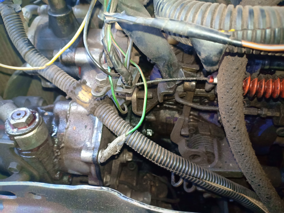

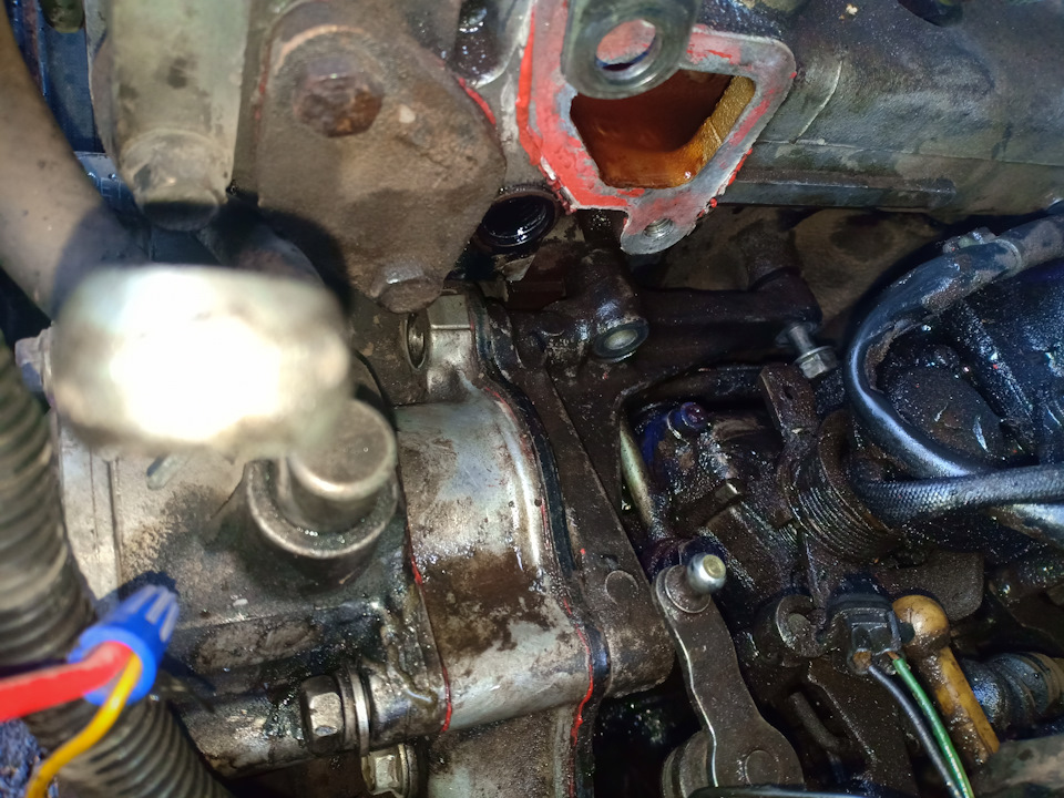

Остановился на парковке и заметил большую лужу под машиной.Гдето литра два выбежало и ещё масленым капли по пути Канада заезжал на парковку.Тут я сразу захотел обнаружить место утечки открыл капот там все нармально ну значит внизу чето залез под низ там весь Мост в масле ну думаю Мост да нет нето бежит сверху .Тогда завел машину и сматрю дальше капает с поддона ну значит прокладка надо болты подтянуть .Залез взял ключ падтенул а масло всеровно капает и не перестает.Ну незнающих что делать ?Как-то дамой доехать нужно а там чё нибудь придумаю.Купил Вобщем бачок масла немного долил и поехал дамой по дароге буду даливать думаю.
Комментарии 2
Тнвд снимается не так уж и сложно, минут за 30 можно скинуть.
Его всеровно придется снимать так как сальника пришел конец
